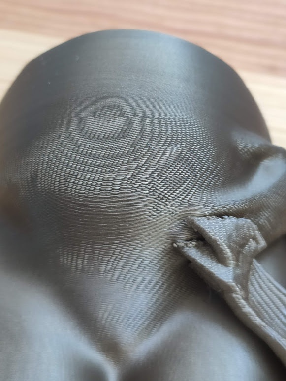

  • kikkeraap
  • Laatst online: 12-10 18:51
Ik loop tegen een defect aan tijdens het printen. Deze afwijking ben ik eerder tegen gekomen en opgelost (overextrusie. 5% lagere flow was de truc). Echter met een flow van 100 - 92.5% blijft deze afwijking.
Wat voor soort defect is het?
Afbeeldingslocatie: https://tweakers.net/i/hS5-Atvxj_OyDj-Lri7rjZwegE0=/232x232/filters:strip_icc():strip_exif()/f/image/e0nkyJH6g5obgZI3fZcn06CH.jpg?f=fotoalbum_tileAfbeeldingslocatie: https://tweakers.net/i/cyfwmpZTWU49yZkBSxWEmEKj8Mo=/232x232/filters:strip_icc():strip_exif()/f/image/mQf2NAzHp8TUJbMXsB38ItAZ.jpg?f=fotoalbum_tile
De volgende settings zijn gebruikt
  • [size=200]Stock prusa mk3s[/size]
  • [size=200]Octoprint[/size]
  • [size=200]Formfutura PLA[/size]
  • [size=200]210°C[/size]
  • [size=200]Flow 100 - 92.5 %
  • 0.16mm dikte, 0.44mm line width

@kikkeraap Ligt het aan mij, of lopen de layer lines bij jou alle mogelijke kanten op? Het lijkt wel of er een deel door overhang o.i.d. is weggezakt?
Genoeg is meer dan veel, en tart den overvloed
  • kikkeraap
NaliXL schreef op donderdag 20 augustus 2020 @ 10:19:
Ik snap je opmerking, maar ik heb dit soort defecten ook op een plek waar geen overhang zit. De bungelende spagettie is support die nog niet 100% is verwijderd. Hier een ander voorbeeld.
Afbeeldingslocatie: https://tweakers.net/i/b5D24mmk7I_na12NIeutD0g98R8=/full-fit-in/4920x3264/filters:max_bytes(3145728):no_upscale():strip_icc():fill(white):strip_exif()/f/image/VD2S5yPr8bon0WMaGDGCTjx6.jpg?f=user_large
[ Voor 22% gewijzigd door kikkeraap op 20-08-2020 11:14 ]
  • kikkeraap
ManIkWeet schreef op donderdag 20 augustus 2020 @ 11:13:
@kikkeraap Misschien een partial clog?
Cold pull uitvoeren en kijken of het nog steeds een probleem is
Zou je dan niet verwachten dat je dit defect over het hele object zou zien?
kikkeraap schreef op donderdag 20 augustus 2020 @ 11:15:
Weet ik niet.
Je kan ook een andere slicer proberen...
Cura heeft vreselijk veel instellingen, die vreselijk onoverzichtelijk zijn (vind ik)
  • Mavamaarten
  • Laatst online: 18:03
Mavamaarten
Omdat het kan!
Hmm, nu ik het vanuit die hoek zie, lijkt het alsof hij allemaal korte stukjes print ipv 1 vloeiende lijn. Dat is gek. Lijkt me idd toch eerder een slicerprobleem.
Android developer & dürüm-liefhebber
  • NaliXL
  • Laatst online: 30-07 19:19
In dat geval kan het zijn dat je controller het probleem is. Cura heeft de neiging om bij gedetailleerde objecten ook heel veel instructies te genereren, waardoor sommige 8-bit controllers het niet kunnen bijbenen.
Als ik mij niet vergis had Thomas Sanladerer ook een filmpje gemaakt over dit onderwerp, ik kan het nu zo direct even niet terugvinden. Ik weet wel dat er in cura een optie moet zijn om de accuraatheid wat minder hoog te zetten.
  • kikkeraap
NaliXL schreef op donderdag 20 augustus 2020 @ 12:23:
Deze was ik vergeten, hier heb ik in het verleden ook wel eens mee gespeelt. Zijn er 32 bit dropin replacement bordjes voor een prusa?
In iedergeval dankzij de feedback weer een paar aanknopingspunten :D _/-\o_
[ Voor 5% gewijzigd door kikkeraap op 20-08-2020 13:22 ]
Het zou inderdaad wel eens een slicer/snelheidsprobleem kunnen zijn. Maar koeling is ook een optie die je eens zou kunnen onderzoeken. BTT maakt een 32-bits replacement voor prusa machines, de BTT02 V1.0. Mocht je geen weken willen wachten, dan kan je deze ook bestellen bij HTA3D Ze zitten in Spanje. Verzending duurt doorgaans een dag of 5, als het op voorraad is.

  • kikkeraap
Mavamaarten schreef op donderdag 20 augustus 2020 @ 10:08:
Hmm. Kan je extruder wel volgen? Probeer eens met lagere printsnelheid en als dat wel lukt kan je misschien de current van je extruder stepper verhogen, als er verder niks met de extruder aan de hand is (genoeg grip etc)
Een snelheid van 65 % maakte geen verschil. Ik heb nog niet gespeeld met de current.
Cold pull gedaan. Zo te zien kwam er geen troep mee. Dus verstopping is het denk ik ook niet.
ManIkWeet schreef op donderdag 20 augustus 2020 @ 11:43:
Weet ik niet.
Een recente prusa slicer geeft hetzelfde resultaat.
Cura zet standaard deze settings te laag. Ik gebruik de volgende settings
  • Maximum resolution: 0.5mm
  • Maximum travel resolution: 0.65mm
  • Maximum deviation: 0.05mm
Beide resolution settings verhoogd naar 0.8 mm en deviation naar 0.1 mm leverde geen resultaat.
Ik heb een paar uur gechat met de support van prusa. Volgens heb zit mijn x as riem te los. Vandaag komt een nieuwe riem binnen. Als ik de huidige riem plaats in de carriage en dan voorzicht iets kracht zet om de moter te plaatsen, dan trek ik de riem 2 á 3 notches uit de carriage. Hierdoor staat de riem niet echt heel erg op spanning (mijn ender staat strakker en de y-as ook). Zou dit een probleem kunnen zijn?
Als test heb ik hetzelfde model geprint op een ender 3 en dat gaat prima (met zoveel mogelijk dezelfde settings natuurlijk).

kikkeraap schreef op dinsdag 25 augustus 2020 @ 08:46:
Eerst via USB (octoprint), maar nu via SD (met kaartje dat geleverd is door prusa)
Dan kan OctoPrint / serial baud rate ook al geen bottleneck zijn. Bizar ...
  • kikkeraap
Mavamaarten schreef op dinsdag 25 augustus 2020 @ 15:22:
Inderdaad. Er zit nu een nieuwe nozzle op. Als dat het niet is, dan zou ik nog 1 ding kunnen doen. De hele extruder assembly uit elkaar en weer inelkaar. Misschien heb ik iets gedaan bij het oplossen van een eerdere verstopping, waardoor er iets niet goed zou zitten.
  • kikkeraap
De nieuwe nozzle is al een hele stap naar voren. Het ziet er al een stuk beter uit. De extruder assembly kijk ik later na zodra daar tijd voor is. Nu eerst controleren of de flow nog steeds ok is en bij daglicht het resultaat bekijken.
Hoe vaak vervang je een nozzle? Ik print voornamelijk metalfills samen met een E3D geharde stalen nozzle (denk dat er 3 tot 6 kg metalfill erdoor heen is gegaan)

Mijn printer had gister bij een print van ruim 12 uur dat ie op het 11e uur last kreeg van een tikkende extruder. De stelschroef iets verder aan gedraaid en het probleem was even weg. Na een kwartier begon het weer. De hotend temp verhogen had geen nut (3D Jake EcoPla, 200 graden). Nou haal ik vanochtend de extruder uit elkaar (BMG clone van Trianglelab) en zie buiten het filamentslijpsel wat er ligt ook veel metaal. Het lijkt er op dat de tandwielen zijn versleten op het punt waar het filament doorheen gaat.
De extruder heeft denk ik zo'n 6-8 kilo filament (voornamelijk PLA) verwerkt gehad, dan lijkt me dit nogal vroeg of is dit normaal? Aan de hotend heb ik niks kunnen ontdekken (Originele E3D V6). Ik heb hier nog zo'n zelfde extruder (zo goed als nieuw) en daar lijken de tandjes veel scherper.

pwillemske schreef op maandag 31 augustus 2020 @ 10:08:
Heb jij staaldraad geextrudeerd ofzo? :+
Ik had begrepen dat de tandwielen van TriangleLabs bovengemiddeld goed zijn, dus ik snap niet hoe die van jou kapot kan zijn gegaan.
Weet je zeker dat de tandjes niet gewoon vol met plastic zitten?
Kijk daarnaast of de wieltjes goed op elkaar aansluiten.
  • pwillemske
  • Registratie: November 2014
@ManIkWeet Ja daarom heb ik deze ook gekocht destijds :P . Zover ik weet is het gewoon PLA wat ik er doorheen heb gedaan, met een rolletje EasyWood en wat PETG. De tanden zijn helemaal schoon want heb ze met perslucht en een borsteltje af gedaan.
Ik kan het niet heel goed zien maar het lijkt dat ze wat botter zijn geworden (en het slijpsel lijkt dat te bevestigen). Voordat ik nieuwe dingen koop maak ik eerst alles weer goed schoon en kijk wel wat het doet, maar ik vroeg me af of iemand anders dat ook heeft gehad want die extruder is toch best populair.

Ik heb ook een bmg extruder van triangelabs en die van mij klikt al vanaf dag 1. Ik heb ook al gezien dat hij zijn tandwiel aan het opeten is. Je bent dus niet de enige. Het lijkt wel of (in tegenstelling tot de gekloonde titan extruders) het tandwiel wat te enhousiast tegen het motortandwiel aanloopt....

@jbhc Je bedoelt het witte plastic tandwiel? Ik zie bij mij echt ijzerslijpsel op het witte tandwiel liggen. Nou weet ik niet hoe een BondTech klikt of werkt maar zou het die 90 euro waard zijn?
Voorlopig werkt hij nou weer maar het leek op een clog want de bowden tube was ook een stuk naar buiten geslipt vanuit de hotend, ook nog nooit meegemaakt :P

Ja dat idee heb ik ook maar je kan 3 Trianglelab kopen voor één BondTech. Heeft iemand hier sowieso alle 2 liggen en vergeleken?

@pwillemske ptfe koppelingen zijn vaak lage kwaliteit, de meeste mensen persen er een (3d geprinte) clipje tussen zodat ie goed vast zit. Wat ik doe is die buis stevig aandrukken terwijl ik het clipje ertussen schuif.
