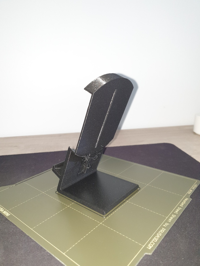

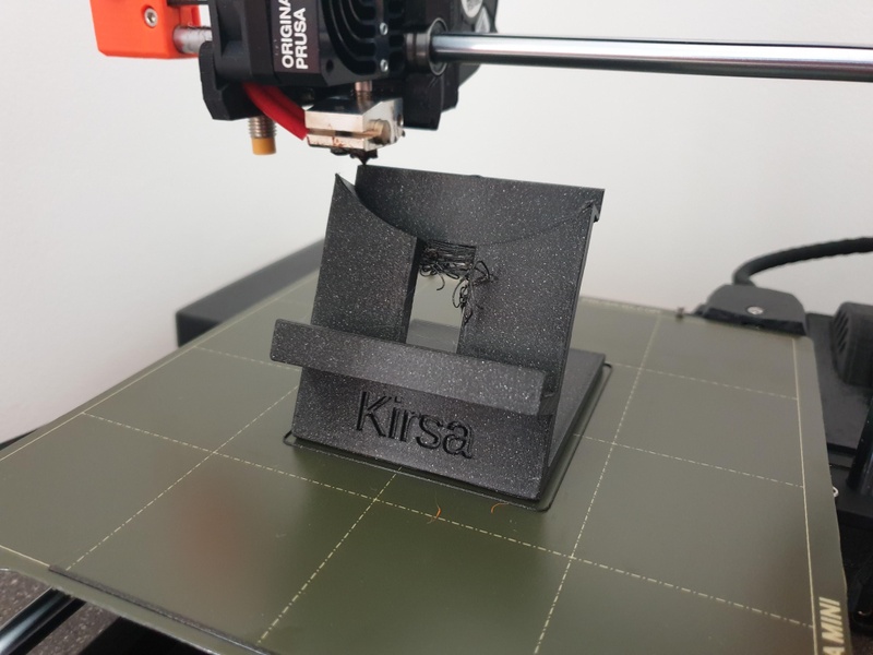

Sinds een ruime week in het bezit van nummer 3, dit keer een Prusa Mini en deze printer doet werkelijk alles wat ik er tegen aan gooi zelfs een model wat duidelijk supports nodig had..
Afbeeldingslocatie: https://tweakers.net/i/Ve_WMGJR-ym0ZHl9hStLxFwYBMs=/800x/filters:strip_icc():strip_exif()/f/image/bgWOxF5M2ZQOxJx32So33tSD.jpg?f=fotoalbum_large
Afbeeldingslocatie: https://tweakers.net/i/ZK22sE54FsZpkH9ASDLm6WjKUKg=/800x/filters:strip_icc():strip_exif()/f/image/CaH6HsLmjjQeA04K93ZQzRn5.jpg?f=fotoalbum_large
Afbeeldingslocatie: https://tweakers.net/i/lIyNXzJdI5Hgt4SGkjrU1rUiMmw=/800x/filters:strip_icc():strip_exif()/f/image/NlC9j6f2iBWZLSfJj6vXWaYm.jpg?f=fotoalbum_large
Afbeeldingslocatie: https://tweakers.net/i/B4-Ub8_AMr5Vng3XOdUGpiBVPzs=/800x/filters:strip_icc():strip_exif()/f/image/fDGNsygmdjWPPNVWHtMt34jy.jpg?f=fotoalbum_large
  • JoostvWillegen
  • Laatst online: 31-08-2025
Ik zou niet weten waarom je er niet een klein beetje support onder hebt gezet dan :)

GewoonWatSpulle schreef op vrijdag 31 juli 2020 @ 16:33:
Ik vind dat de overhang wel meevalt van dat model. Wat ik mij wel afvraag is of het niet sterker zou zijn als je het liggend zou printen gezien je layers dan anders komen in het model.

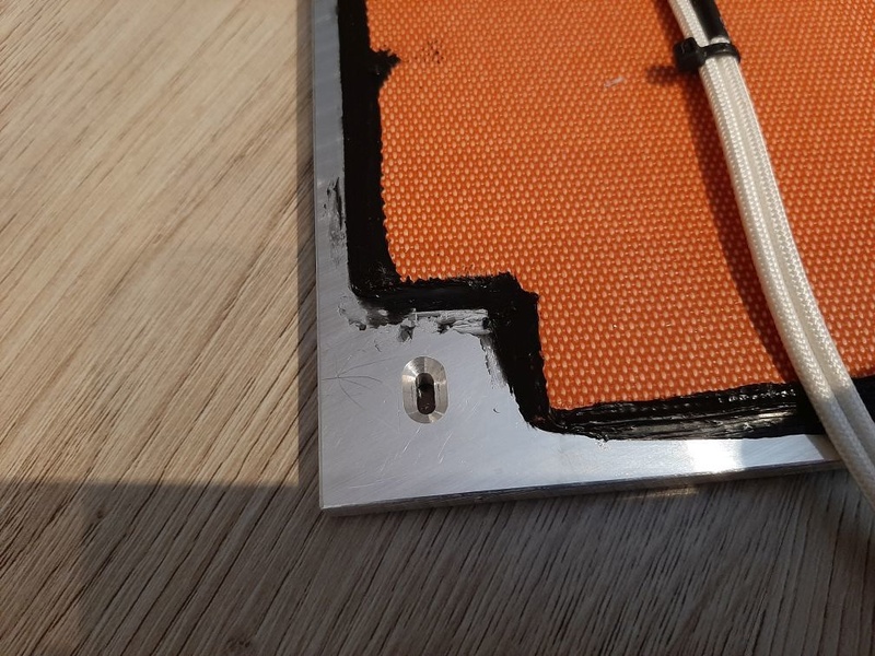

Ik ben zelf een printer aan het bouwen een cube, met een print oppervlakte van ca 40x40 cm.
Ik heb een siliconen 40x40 print mat gekocht.
Ik had als ondergrond een vlakke aluminium plaat van 8mm dik gekocht bij https://www.aluminiumopmaat.nl/ .Helaas is deze zo krom als een hoepel 4mm op 40 cm... (er stond wel bij niet geschikt voor 3d printers) maar ik leg er een GFK plaat op waar ik op te ga printen.
Ik had dagen gezocht hoe anderen een printer bed maken, maar ik kom meestal terecht bij waar je op print en niet het bed waar je je verwarmingselement onder hebt zitten. Of ze gebruiken ook aluminium ...
Heeft iemand nog een idee?
Ik meen ergens ooit gelezen te hebben dat sommigen een alu plaat met een cnc machine volledig afgaan (dus de hele toplaag eraf frezen). Maar ik heb geen idee wat dat kost en wie dat in Nederland doet...

kmichael schreef op maandag 3 augustus 2020 @ 16:42:
Daarom wordt ook altijd aanbevolen om gegoten aluminium te gebruiken en niet gewalst, maar eventueel vlakfrezen zou alsnog kunnen, hoeft volgens mij ook niet zo duur te zijn, misschien eens bij een motoren revisie bedrijf vragen, waar ze ook aluminium cilinderkoppen vlakken.
@kmichael Je moet inderdaad een gegoten gefreesde plaat zoeken. Het nadeel is dat ik zelf nog geen gegoten platen heb kunnen vinden die ook op maat gemaakt zijn. Als ik het goed begrepen heb moet je die doorgaans zelf laten snijden bij een ander bedrijf dan de leverancier.

Ik had wat plaatjes beloofd
Afbeeldingslocatie: https://tweakers.net/i/XJQa05lGmi3aVR5gYgrlfCgEtIc=/800x/filters:strip_icc():strip_exif()/f/image/9VjwHnxmMG9e8fsnwirRmQGr.jpg?f=fotoalbum_large
Dit is de onderzijde met de heater erop. Het zwarte is temperatuurbestendige siliconenkit. Dat wordt door Keenovo aangeraden om de randen van de heater mee af te plakken. Ik heb ook ooit ergens gelezen dat als je dit niet doet, de kans groter is dat de heater langs de randen begint los te komen.
De 'klodders' op de heatermat zijn om twee thermal fuses vast te zetten (en een extra thermistor). Ik heb o.a. ook tape geprobeerd hiervoor, maar dat blijft niet plakken op de siliconenmat.
Er zit een flinke lengte aan aansluitdraad aan de heater, maar die was net een beetje te kort. Die draden moesten dus sowieso verlengd worden. Om het bed los te kunnen halen heb ik de heater met een xt60 aangesloten en de thermistors met een Molex microfit. Op die manier kan ik de kabelboom aan het bed-frame vastmaken en het bed zelf eenvoudig losmaken

Zojuist mijn eerste 'grote' print gestart. Print van (volgens cura) ~5 uur.
Het object is niet bijzonder groot, 75mm in het vierkant en 66mm hoog waarbij er in het midden een rond gat zit van ~68mm.
Ben benieuwd.

ABS kan prima gedroogd worden. Hou wel rekening dat ABS nogal wat minder gezonde gassen verspreid bij smelten. Een (zeer) goed geventileerde ruimte is aan te bevelen. Beter een printer in een afgesloten kast met filters zetten. Dan voorkom je ook het risico op warping waar ABS nagal gevoelig voor is. Als er maar een beetje tocht is dan heb je al het risico op warping. Zelfs een flinke fan op je print kan dat al veroorzaken.
Als je ABS gratis krijgt dan is het een no-brainer het te gebruiken. Als je moet kopen zou ik toch echt voor PETG gaan.

Zelfs al heb je geen warping of layer splitting hebt lijkt mij sowieso dat je een print met interne stress blijft houden?
Sebazzz schreef op vrijdag 7 augustus 2020 @ 17:21:
Kan je altijd weer eruit annealen in de oven als het een probleem is voor je doeleinde.
Ik weet niet meer wie het hier gezegd had (2-3 jaar geleden geloof ik), maar degene die de suggestie heeft gedaan om 0,5mm nozzles te gebruiken met PETG krijgt van mij een dikke (y) . Weg haartjes! *O*
Afbeeldingslocatie: https://tweakers.net/i/GDqcRDy6sRydYFQJkvJcFLZWwI0=/800x/filters:strip_icc():strip_exif()/f/image/Aru764SSdHiZERvvD8qS7LJc.jpg?f=fotoalbum_large
(ok, er zitten nog 2 haartjes op, maar die komen van de snotjes PETG die zich op de nozzle ophopen)
