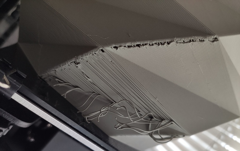

Ik heb iets vreemds dat ik niet eerder heb gehad, namelijk een stuk ontbrekend filament bij het begin van een nieuwe laag:
Afbeeldingslocatie: https://tweakers.net/i/oKIbgwDA0QLJbrMNNeiUVd9duCQ=/full-fit-in/4920x3264/filters:max_bytes(3145728):no_upscale():strip_icc():fill(white):strip_exif()/f/image/o5TXuSMIzcxWZK3ymSl1Zd88.jpg?f=user_large
Afbeeldingslocatie: https://tweakers.net/i/pUD-mdDMQVmfNScVu0Wp7ZcHsy0=/800x/filters:strip_icc():strip_exif()/f/image/P8RWTWG9uzkaekoPupTtfYhN.jpg?f=fotoalbum_large
Mijn eerste print met Real matte PLA (met ander Real PLA, dus non-matte, heb ik dit niet eerder waargenomen) en ik heb deze pot twee keer geprint: de eerste @75mm/s, de tweede keer @50mm/s maar het resultaat is vergelijkbaar.
Als oplossing zit ik te denken aan wat extra filament na een retraction (Retraction Extra Prime Amount in Cura), alhoewel ik een Hemera extruder heb en überhaupt maar 0,5mm retract. Je zou dan verwachten dat het niet zo lang kan duren voordat er weer filament uit de nozzle komt met een retraction van een halve milimeter.
Iemand nog andere suggesties? :)
edit: ik print overigens met Linear Advance, dus combing en coasting staan uit. Wellicht moet ik voor dit filament een nieuwe k-waarde vaststellen. Tot nu toe werkte één enkele k-waarde voor al het PLA dat ik op voorraad heb perfect.

Heb je iets veranderd aan je slicer, afgezien van de snelheid?

@ocf81 Nee ik heb niks veranderd, maar ik bedenk me net dat ik misschien mijn k-waarde voor dit filament opnieuw moet bepalen (zie ook mijn edit in de vorige post). Het matte filament voelt stroever en meer broos dan 'regulier' PLA waarmee ik de k-waarde heb vastgesteld. Zou natuurlijk goed kunnen dat het anders smelt of een andere weerstand ondervindt :)
Heb je voor de grap al eens gekeken of dit model met een ander filament wel goed print? Dan kan je andere zaken uitsluiten. (ja, kost wel wat filament)

Ik heb wel gemerkt dat de laatste firmware update voor mijn Prusa mk3s met daarin een nieuwe linear advance versie de kwaliteit ook niet ten goede kwam (weet niet of specifiek de linear advance daar de oorzaak van was), na het terugzetten van de firmware was het weer ok. Toevallig je firmware ook geflashed?
Nog niet gedaan. Dit waren twee potten die mijn moeder met dit filament wilde hebben. Mocht ze er nog één willen dan zal ik die met regulier PLA printen. De hele print is 240 gram dus als testje laat ik het even zitten :P

Dit is dezelfde firmware die ik al een tijdje gebruik met linear advance en die dus bij andere modellen / met ander filament geen problemen oplevert.
Met het laatste restje Real matte PLA heb ik nog een k-waarde kalibratie gedaan, maar ik kom op precies dezelfde k-waarde uit als mijn andere PLA.

Kijk of je wall-thickness hetzelfde is tussen beiden filaments, zo niet, extrusion multiplier aanpassen lijkt me het makkelijkst

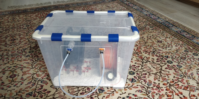

@MartijnV03 @thijsco19
Mijn drybox:
Afbeeldingslocatie: https://tweakers.net/i/FTxYegwiZ8zLhGSFbTKNlkty38o=/800x/filters:strip_icc():strip_exif()/f/image/InYJJ5T8YOJ0kY5x2M1FqMeW.jpg?f=fotoalbum_large
De hoofdreden dat er twee gaten in zitten is dat ik dan makkelijk de PTFE buis eruit kan halen, een andere optie is een of ander dopje op de buis sleutelen...
De afdichting in het deksel is tochtstrip, misschien niet ideaal maar 't doet z'n werk. Ik heb bij de gaten ook een klein stukje tochstrip ertussen geplet.
't Is een IKEA SAMLA box, de clips waren op Thingiverse te vinden, die zitten wat... strakker... dankzij de tochstrips...
Ik heb gewoon een generieke zak vochtvreter bij de GAMMA gekocht :+
(Bonus K'NEX spoelhouder ;))
