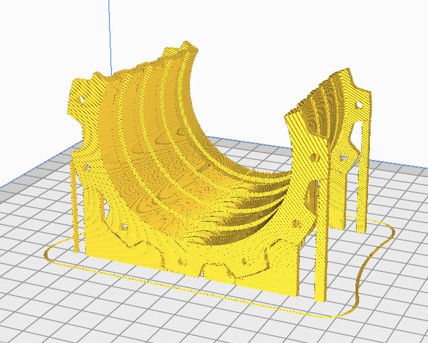

Ik ben op dit moment bezig met dit model te printen:
https://www.thingiverse.com/thing:1327093/makes
Nu vraag ik mij iets af. Ik heb dit model bijvoorbeeld:
Afbeeldingslocatie: https://tweakers.net/i/tx7CdXo3E9qHUvBR28xW5dOEreI=/800x/filters:strip_exif()/f/image/zQRJEvF1nTITqlEQql2Fmj3d.png?f=fotoalbum_large
de overhang bovenin is te groot voor de ender 3 denk ik. Is dan het volgende het beste voor support of is er een betere mogelijkheid die minder filament gebruikt:
Afbeeldingslocatie: https://tweakers.net/i/lIFDGJdmUQ3wJ9ZyEllOEqaTbCI=/full-fit-in/4000x4000/filters:no_upscale():fill(white):strip_exif()/f/image/txRchPoqRNXK3SFqL4UXdJLv.png?f=user_large
  • Jampot007
  • Laatst online: 20:18
Je zou het model ook in 2 keer kunnen printen en dan kan je m met de binnenkant richting t heatbed leggen en bijna geen supports gebruiken

sgouman schreef op vrijdag 24 april 2020 @ 12:15:
Je moet je overhang graden even goed instellen in je slicer. Deze kun je bijvoorbeeld op 45 graden zetten.

Troubled schreef op vrijdag 24 april 2020 @ 13:38:
Die staat op 45. En ik snap ook dat die die overhang wilt supporten. Alleen vroeg me af of er geen andere manier voor is. waardoor het minder fillament kost.

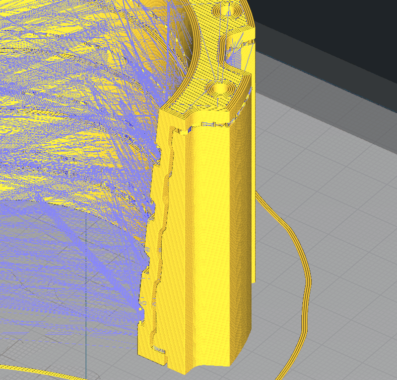

Ik heb ff zitten spelen in Cura met support en oriëntatie. De minst slechte variant bij mij is deze manier:
Afbeeldingslocatie: https://tweakers.net/i/Ys4XCzcDvFr4sdKphKZFBoPuLA0=/full-fit-in/4000x4000/filters:no_upscale():fill(white):strip_exif()/f/image/105R4bBEBs5mqkJLgl5XrTMu.png?f=user_large
Op z'n kant, support: touching buildplate, angle 45graden
(rechtop zonder support ~3,5 uur ~30gram, jouw voorbeeld, ongeveer 61gram ruim 9 uur, deze variant 8 uur en 51 gram, maar dat is allemaal op mijn Ender 5 settings, dus puur voor de verhouding. En ik heb hem ff snel gedraaid, misschien kan hij nog iets gunstiger liggen (beter symetrisch))

phYzar schreef op vrijdag 24 april 2020 @ 13:44:
Dankje, die ga ik is proberen.

Ik zou eerst eens een overhang test printen, want wrs heb je pas >60° overhang support nodig.Wat ook nog een mogelijkheid is: treesupport of je support density lager zetten en bovenaan een dak printen.

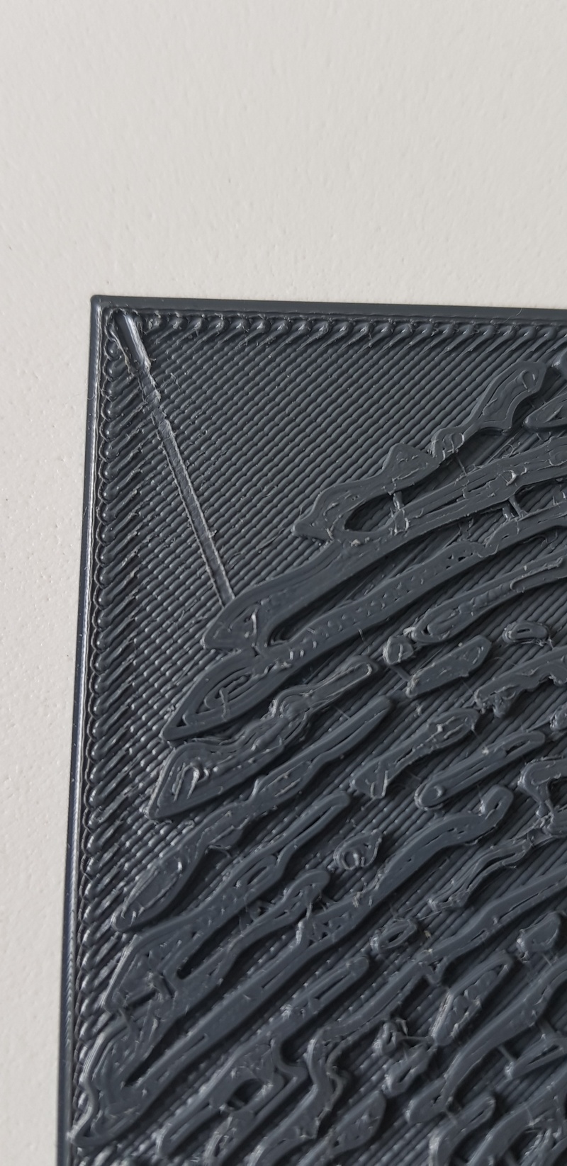

Hoe krijg ik die randjes weg in de keerslag van de toplaag. Het stukje is daar massief.
Afbeeldingslocatie: https://tweakers.net/i/84443-bQ5WQS4F1I_poUG99-t4o=/800x/filters:strip_icc():strip_exif()/f/image/HXoxMGkQJ1sDBuGXtf8VyNg4.jpg?f=fotoalbum_large
Ik dacht dat het aan de retraction lag maar in de keerslag heb je geen retraction.
[ Voor 33% gewijzigd door Btje op 30-04-2020 15:56 ]

Btje schreef op donderdag 30 april 2020 @ 15:56:
Twee manieren:
Je overextrusion verminderen
Z-hop aanzetten
  • Troubled
Vind dit er heel raar uitzien, is dit een van de eerste lagen??.
Het lijkt wel of de nozzle door de laag sleept dus ik zou eens kijken of je nozzle niet te dicht op het bed staat.

ManIkWeet schreef op donderdag 30 april 2020 @ 15:59:
Twee manieren:
Z-hop aanzetten
Maar Z hopt hij hier dan wel. Dacht van niet. Het is geen einde de beweging van de laag dicht maken is aaneengesloten.
Combing inschakelen met "not in skin", niet vergeten ook de "Max Comb Distance With No Retract" op 0.5mm of 1mm te zetten.

Btje schreef op donderdag 30 april 2020 @ 16:33:
Alle travels moves zijn een z-hop normaal gesproken. Die 'scar' lijkt mij een travel-move.
  • Btje
  • Laatst online: 22:25
ManIkWeet schreef op donderdag 30 april 2020 @ 16:54:
Vertical lift (Z-hop)
Enabling this option will cause the nozzle to lift up a set distance above the previously printed layer before moving to a new location. When it arrives at its final location, the nozzle will lower back down to prepare for printing.
Alleen aan het einde dus. Dat gaat dus niet helpen. Ik had al een keer gevoeld of bij een laag printen de z bewoog en dat was meen ik niet het geval. Ik gebruikte voor deze print simplify 3d.

Btje schreef op donderdag 30 april 2020 @ 17:02:
Lees nog eens. Er staat geen 'at the end of layer'.

  • Btje
ManIkWeet schreef op donderdag 30 april 2020 @ 17:33:
Maar goed het is ook slecht verwoord...
Probeer het eens een kijk of je z-as beweegt als je 2 losse stukken print
Klopt maar het is ook geen nieuw stuk het is bij het invullen van een blok. De Z as beweegt dan niet.
Xiaomi 13T Pro

Btje schreef op donderdag 30 april 2020 @ 19:27:
Als ie klaar is met het invullen dan gaat ie naar de volgende laag toch? Dan zou die een z-hop moeten doen
  • Btje
ManIkWeet schreef op donderdag 30 april 2020 @ 19:48:
Dat wel maar het gaat om de extra blobje dat hij neer legt als hij bij het invullen aan het einde is en dan weer de weg terug gaat maken. Dan doet hij geen z hop. Volgens mij doen installingen als coasting hier ook niets of retract want dat doet hij allemaal niet.

Btje schreef op donderdag 30 april 2020 @ 20:01:
Tijd voor een andere slicer dan
