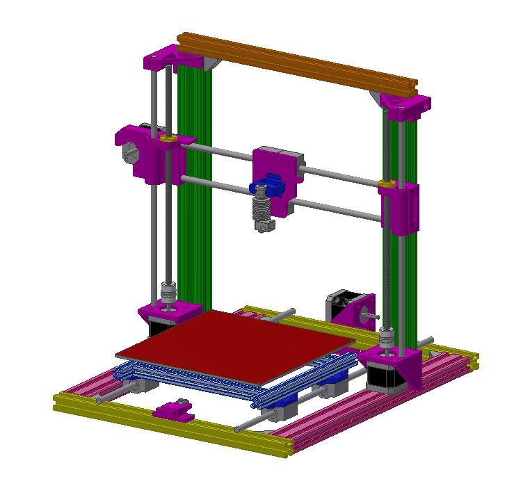

Sinds het corona gebeuren ben ik begonnen met het samenstellen van mijn eerste 3D printer. Ik wou hierbij niet gaan voor een standaard bouwpakket, maar zelf de onderdelen bij elkaar zoeken, aangezien hier een deel van de lol in zit.
Nou loop ik tegen de volgende uitdaging aan; een aantal onderdelen moeten 3d geprint worden en daarvoor heb ik juist mijn 3D printer nodig, waarvoor ik geprinte onderdelen nodig heb, etc... Ik begreep dat voorheen 3D hubs een goede plek was om wat prints te laten maken, maar die doen nu alleen nog maar B2B... Verder schrok ik ook erg voor de prijs bij makexyz.com (bijna 300EU voor de magenta gekleurde delen).
Heeft iemand tips om deze ergens voor een redelijke prijs bij een hobbyist te laten printen? Of zijn er webshops die wat van dit soort onderdelen aanbieden?
Een andere optie zou zijn om tijdelijke 'beun-onderdelen' te maken zodat ik zelf de onderdelen kan printen, maar dat is zeker niet ideaal.
Verder vroeg ik mij af of iemand ervaring heeft met bestellingen via AliExpress in de corona-tijd, worden deze pakketjes nog verstuurd, en hoeveel vertraging is te verwachten?
Hieronder de status tot nu toe, zit nog wel wat werk in, maar wil zsm de componenten bestellen ivm verwachte levertijden.

@Sjoerd6 Ik zou toch beginnen met een kant-en-klaar bouwpakket en die gebruiken voor het printen van de onderdelen voor de DIY printer. Zeker als je begint met 3D printen is de leerkeurve redelijk steil. Als je dan een werkende printer hebt (sommige toch nog wel met de nodige uitdagingen om er een redelijk print uit te krijgen) leer je het snelst waar je op moet letten.
Ik heb destijds een Anet A6 gekocht uit China. 123-3D had deze toen nog niet in het assortiment. Deze printer doet z'n werk, maar heeft zo veel dingen waar je een oplossing voor moet zien te vinden dat je echt snel veel kennis opdoet. Misschien is de Ender 3 een stabielere start printer.
Nu ben ik bezig met mijn 3D printer van bij elkaar gesporkkelde onderdelen. Ik heb hiervoor expres niet gekozen voor een cartesian princype (prusa style) maar voor een corex-y (Hypercube evolution)
Hiermee zit ik in de laatste fase. Alleen de electro moet nog (instellen steppers en Marlin config)
Ik denk dat ik met een corex-y een veel betere prints kan krijgen en een veel grotere prints zijn mogelijk (300 x 300 x 360)

@Sjoerd6 Je zou ook een mini printer kunnen maken met hout en wat oude cd spelers ;)
Een andere optie is om een populair bouwpakket, zoals de HyperCube Evolution, te nemen en daar een kit van te kopen.
Er zijn ook andere DIY kits natuurlijk.
Anet A6 zou ik weg van blijven als ik jou was (ik heb er een en... het was moeilijk om onderdelen te printen voor mijn HyperCube Evolution :P; blijkbaar is mijn bed of waarschijnlijk mijn frame kromgetrokken...)
Of je houdt het bij je originele idee en laat de onderdelen door iemand in Nederland printen :)
Of je maakt tijdelijke onderdelen met hout.

Het is rationeel gezien inderdaad een betere keuze om een DIY kit te kopen, namelijk zowel goedkoper als (redelijk) op elkaar afgestemde componenten. Maar ik zie toch een deel van de uitdaging zitten om een groot deel zelf te dimensioneren en te bestellen (zal hier vast wel op terugkomen tijden het bouwen).
Afhankelijk of ik iemand kan vinden die het voor een redelijke prijs wil printen ga ik de keuze maken tussen hout/beun oplossing of laten printen.

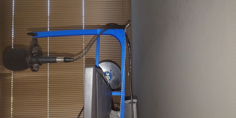

veryferry schreef op dinsdag 21 april 2020 @ 14:01:
Nouja, het is vooral de hoogte die me tegenstaat.
Een Ender 5 gaat 12cm hoger. Dat is niet niks. Bijvoorbeeld voor een vaas o.i.d.
Aan de andere kant is het misschien zo dat het gros ruim binnen die 18cm blijft. Lastig in te schatten vooraf.
Zie ook dat de levering van die Mini pas in augustus is. En hij is toch nog wel een goede 100 euro duurder dan een Ender 5.
Niet dat ik nu gehamerd zit op die Ender hoor. Met goede argumenten of inzichten ben ik 1 en al oor :D
Persoonlijk heb ik 1x bijna mijn volledige bouwhoogte gebruikt; voor een microfoonstandaard op me scherm :P
En zelfs daarbij had ik vrij makkelijk een soort duivenstaartverbinding kunnen verzinnen om de hoogte te beperken.
Afbeeldingslocatie: https://tweakers.net/i/0-1u-O4UUnuaWfu2uauBJ6YYbpY=/800x/filters:strip_icc():strip_exif()/f/image/iHLz2P273Ejx6TD2vmaVj2rS.jpg?f=fotoalbum_large
Maar goed, gebruik verschilt inderdaad per persoon dus het ligt eraan wat je zelf ermee denkt te gaan printen.
Die €100 die je erbij betaald is 't mogelijk wel waard mocht je een keer support oid nodig hebben. Creality zul je niet zo snel even kunnen bellen denk ik.
