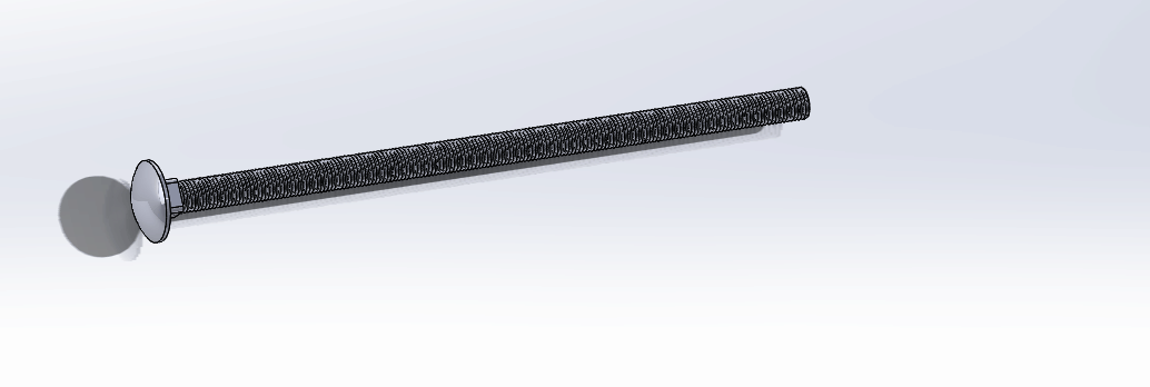

Iemand wat ervaring met zelf ontwerpen en printen? Ik ben een simpel clipje voor mijn Hue ledstring aan het maken. De onderkant is 1 cm en 38mm. Maar weet iemand wat de maten precies inhouden? Volgens mij houd fusion geen rekening met de nozzle dikte. Betekend dat mij clipje altijd groter is (0.4) dan de tekening?
Afbeeldingslocatie: https://i.imgur.com/aIAMtvK.jpg

grote_oever schreef op vrijdag 27 maart 2020 @ 09:12:
Je slicer doet over het algemeen z'n best om de buitenste randen de juiste dimensies te geven.
Dit kan wel betekenen dat de binnenkant geen plastic krijgt, of dat er een extra dikke extrusie lijn in komt.
PrusaSlicer bijvoorbeeld doet standaard voor een 0.4mm nozzle 0.48mm wall thickness.
PrusaSlicer heeft ook een wat instellingen daarvoor, zoals "Detect thin walls"

ManIkWeet schreef op vrijdag 27 maart 2020 @ 09:17:
Ah, dacht dat het een algemeen dingetje is. Maar ik gebruik Fusion in combinatie met Cura.
[edit]
Mmm, het blijft toch lastig om een juiste design te maken zonder trail and error. Zijn er vuistregels? Want als ik de maatschuif maten hanteer + iets groter dan kom ik al gauw uit op:
- toch net te klein
- Potverdikkie, nu is die te groot
[ Voor 17% gewijzigd door grote_oever op 27-03-2020 10:58 ]

welke eenheden hou je aan? Fusion staat standaard in mm. Wat zijn nu echt je afmetingen? 1cm en 38mm? dat is toch gewoon 48mm?
Als je daadwerkelijk iets probeert te printen met details van 0.2mm of kleiner dan stelt dat wel hele strakke eisen aan je printer.
Als ik iets in Fusion maak dan hou ik gewoon de maten aan die ik uiteindelijk wil hebben. De slicer zorgt dan wel voor de juiste aansturing van de printer.
de maten van de tekening kunnen na het printen iets afwijken, dat kan door meerdere oorzaken komen, print temperatuur, snelheid, nozzle maat...enz
daarom is het vaak onderdeel van het ontwerp proces, dat ja na een paar keer passen de juist maat t.o.v print instellingen vindt.
Ik laat meestal eerst een test printje(s) passen, en na kleine maataanpassingen pas de definitieve versie te gaan printen.
Zeker als het om een kliksysteem gaan kan het wel een paar iteraties duren om de perfecte stevige klik te krijgen :)

grote_oever schreef op vrijdag 27 maart 2020 @ 09:19:
[edit]
- toch net te klein
Ik zou beginnen met duidelijk krijgen wat je units in F360 zijn. Normaal gesproken staat ie in mm maar jij lijkt cm aan te houden (of nog erger, inches? dan snap ik je problemen)
Verder is het beter om je CAD model zonder marges of wat dan ook te ontwerpen, en aan het eind een press/pull te doen op alle oppervlakken waar je een marge wilt toepassen (vaak 0.2mm of hoger)

Iemand hier die handig is met 3D ontwerpen (en de juiste software bezit) en een slotbout M8x170 voldraads (metrisch) kan ontwerpen? Heb al de nodige tijd gezocht op internet naar een 3d ontwerp maar voldraads niet te vinden.
PV 3520Wp - WP Itho Amber 95 - WPB Atlantic Explorer V4 200L - gasloos sinds aug 2023 - Zendure SolarFlow 4000 Mix AC+
  • phYzar
  • Laatst online: 15:47
hansvk schreef op maandag 30 maart 2020 @ 12:42:
Aangezien dat best lastig te printen is kan je ook gewoon een gladde 8mm pin printen en een draad snijder gebruiken. Of heb je hem puur in digitaal 3D nodig?
  • Jampot007
  • Laatst online: 17:36
wat voor pitch wil je
In fusion is het een fluitje van een cent. Heb zelf een M16 bout geprint ( houtklem ).

Gisteravond nog wat gestoeid met FreeCAD aan de hand van een voorbeeld op Youtube. Ik krijg dan helaas niet het gewenste resultaat (PC loopt vast of voert de bewerking niet goed uit). Waarschijnlijk is mijn hardware ontoereikend.
dm je mail even dan stuur ik m

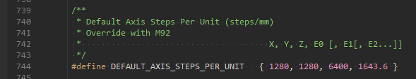

Ik heb het eindelijke voor elkaar. Sensorless homing met een SKR 1.3 en TMC2130.
Nu zit ik nog met 1 probleem. Nu wil ik graag de Microsteps verhogen. Standaard is dit 16. Als ik dit nu verhoog, dan gaat opeens het homen heel erg traag. Ik heb nog geen print gestart dus ik weet niet hoe dat gaat, maar hoe kan het zo zijn door alleen de microsteps te verhogen dat opeens het homen heel traag gaat. Mis ik een centrale settings die het aantal steps instelt. Ik zou graag hoger willen dan 16 steps omdat het kan, maar met deze snelheid is het geen doen.

Daniel. schreef op woensdag 1 april 2020 @ 00:32:
Afbeeldingslocatie: https://tweakers.net/i/Lb85FuQyaUMJq9Pzd5o8Y6IwOjk=/f/image/U3TXbnaxO0tVUnOjnhsOWFe8.png
Probeer die eens
  • Daniel.
  • Laatst online: 13:25
Ik stond daar niet bij stil dat je die daarmee verhoogd. Klinkt eigenlijk wel logisch met die tekst erbij. Voor 16 microsteps staan ze nu standaard ingesteld. Dus met 64 gaan ze 4x hoger.

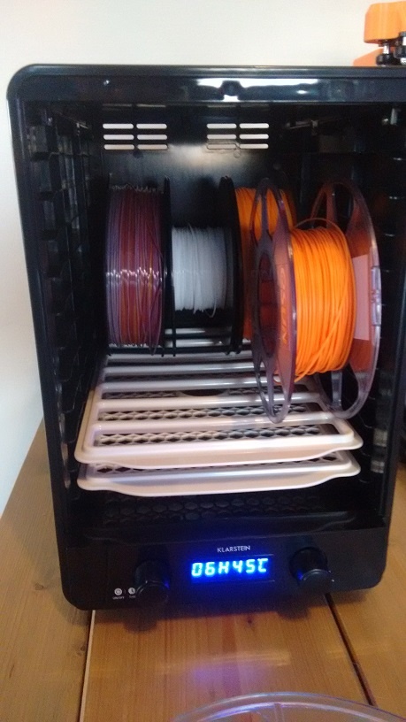

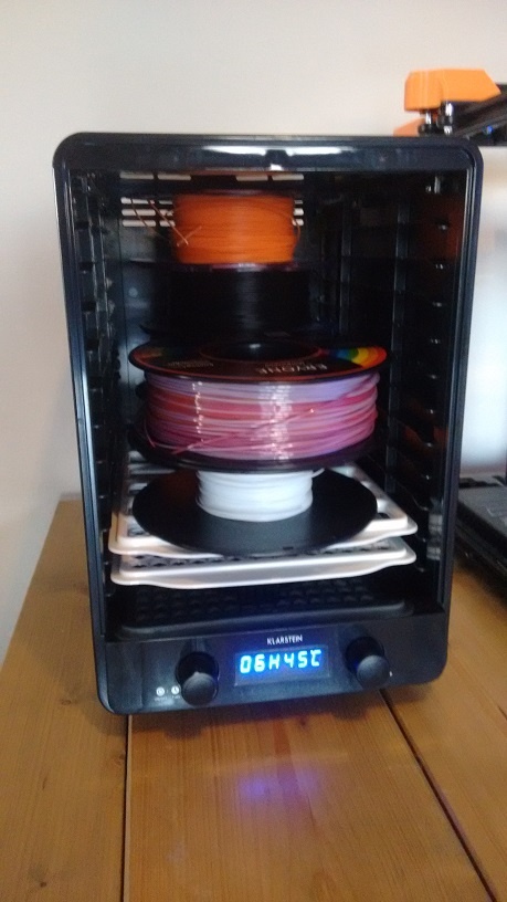

Ik heb de gok gewaagd en de voedseldroger gekocht.
Het was even spannend of er een rol filament in zou passen, de fruitcube zelf is 26 cm breed, een rol filament ongev 20 cm. Helaas stonden er online geen inhoud afmetingen van de fruitcube en heb ik hem dus op de gok gekocht.
De gok is gelukkig goed afgelopen, ik kan er maximaal 8 rollen 1kg filament in kwijt. Het heeft mijn voorkeur om er 6 rollen in te stoppen, dan heb je boven in nog een beetje de ruimte voor wat lucht circulatie en om een flink aantal droge pit zakjes of silica gel zakjes te drogen.
Ik ben al bezig met een nodemcu boardje met 4 x een dht22 om op 4 plekken in de fruitcube de temp en luchtvochtigheid te monitoren, lijkt me interresant om te zien.
Ik heb nog niet geprint, met de rollen na het drogen dus het resultaat kan ik nog niet laten zien.
Wel ben ik er zelf ook inmiddels achter dat rollen die te lang aan de printer hangen er echt op achteruit gaan, dus ik ben zelf heel benieuwd of een rol na flink wat uurtjes in de droger weer print als een verse rol net uit de vacuum verpakking.
Wat betreft het materiaal, het is wel heel erg plastic fantastic en er zijn ook hele mooie rvs modellen.
Ik zat er over te twijfelen, maar de verhouding tot de aankoop prijs van een ender 5 loopt dan wel erg raar.
Of dit model het lang uithoud, we zullen zien.
De amazon link : https://www.amazon.de/-/n...tle_o01_s00?ie=UTF8&psc=1
