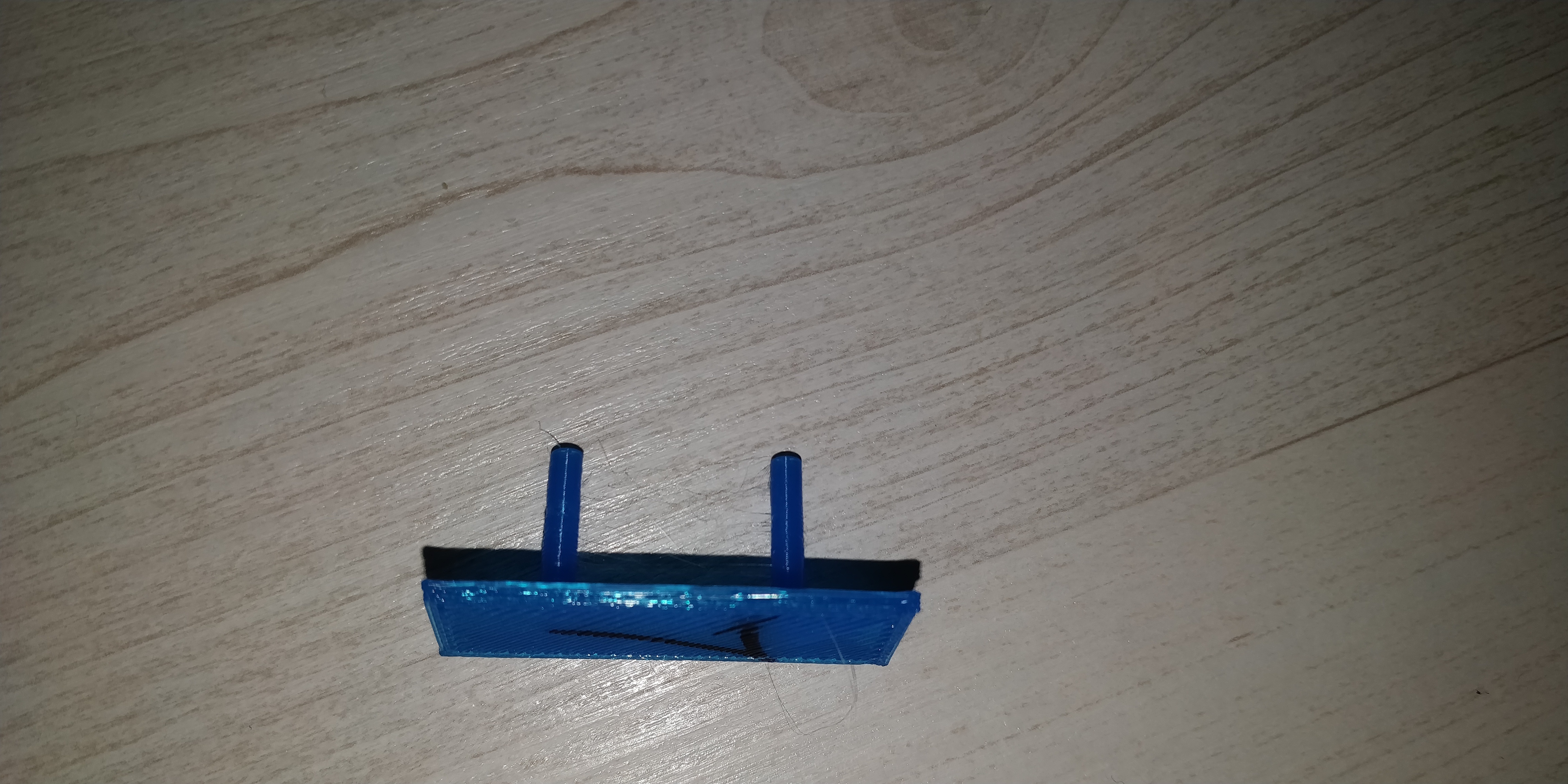

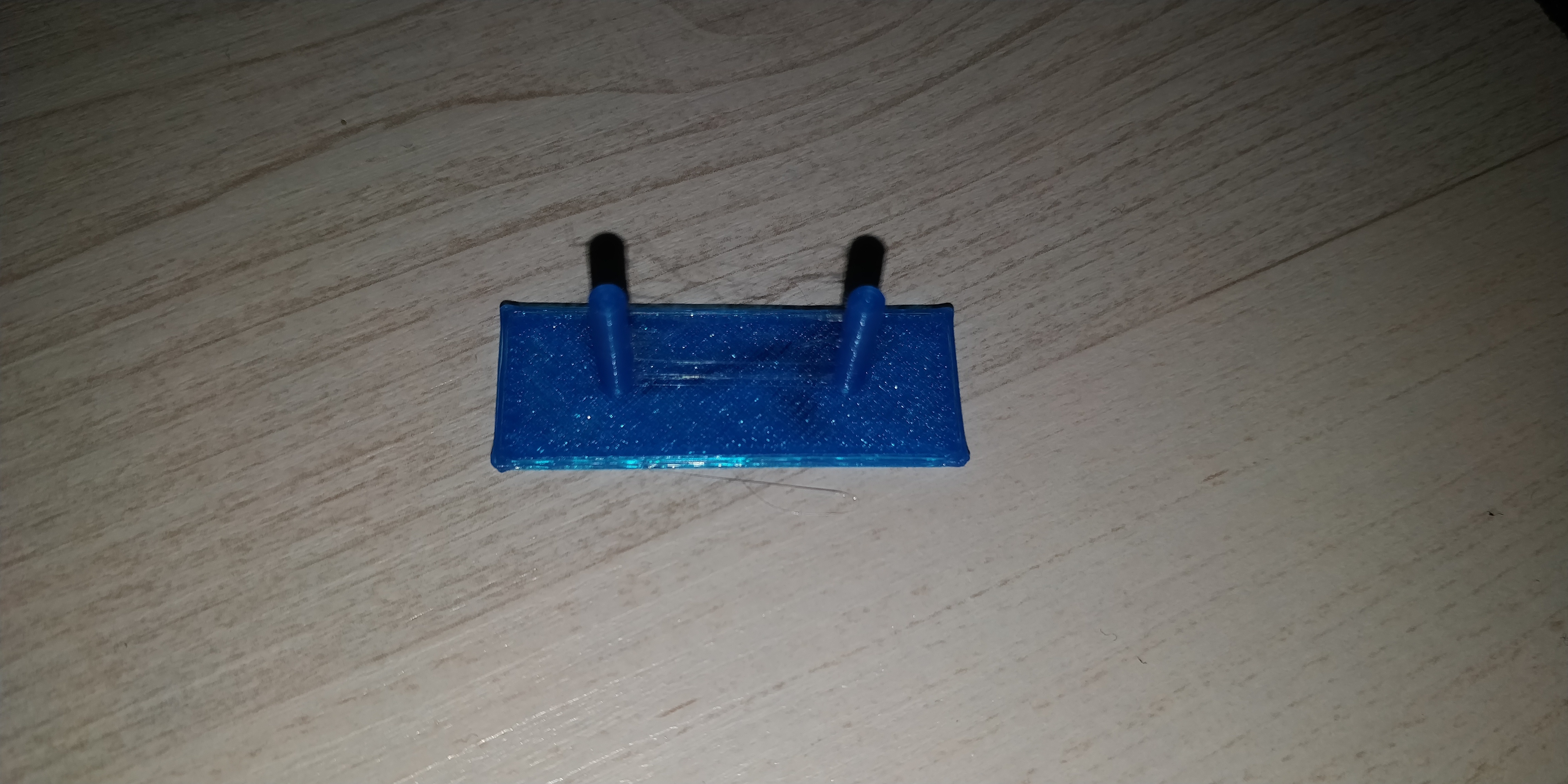

Vraagje van mijn kant. Ik heb een CR10-s en ben er redelijk tevreden mee. Recent heb ik echter een print van 35cm bij 5cm bij 5cm geprint (diagonaal op het bed), maar deze heeft toch een mm of 2 afwijking op de totale lengte dimensie. Waar kan dit aan liggen?
Lijkt me niet dat de mm/step voor x en y verkeerd ingesteld kunnen staan, dat is toch gewoon deterministisch? Wat kan hier nog meer een rol spelen?

Is het in PLA geprint en heb je misschien last van warping? In dat geval zou ik me kunnen voorstellen dat je op 35cm 1 of 2 mm verschil gaat merken.

Inderdaad PLA, warping is volgens mij verwaarloosbaar, had al met een brim geprint om warping te beperken... is er sowieso iets van krimp in het materiaal misschien als het afkoelt, en kan dat een rol gaan spelen bij grotere prints?

Er is wel wat krimp maar dat is normaal nooit 1/2 mm. Eerder 0.2mm.
Brim lijkt me wat onnodig bij zo'n groot oppervlakte op t heatbed

Met hoeveel procent infill print je? Merk soms wel als je iets massief print of meer dan 80% dat er meer vervorming is

Bio schreef op donderdag 12 maart 2020 @ 21:45:
Je steps/mm komen uit een berekening die je doet met je pulleys en motor specificaties.
Het kan wel dat je deze afwijking ziet door losse pulleys, slappe belts of gemiste stappen (te snel geprint?)

Bedankt voor het meedenken. Printsnelheid lag niet hoog, denk gewoon 50 mm/s. Slappe belts ga ik zeker eens nakijken. Ik heb de printer gewoon out of de box gebruikt de afgelopen maanden, en dat nog niet nagelopen.
Wat betreft die brim trouwens, ik heb die soms toch nodig bij dergelijke prints met 90 graden hoeken. Die komen dan op de hoekjes lichtjes omhoog, terwijl mijn adhesie verder wel goed is. Direct na het printen kan ik voor mijn gevoel de hele printer optillen door het werkstuk vast te pakken :). Kan dit bijvoorbeeld komen doordat de kamer waar ik in print wat kouder is? Of moet ik mijn fan bijvoorbeeld nog later laten aangaan (vergeleken met de Cura standaard settings)...

@Bio Je zou eens een kalibratiekubus kunnen printen. En die vervolgens nameten met een schuifmaat of te checken om die wel precies klopt. Als je daar al kleine verschillen ziet, dan wordt dat bij grotere prints natuurlijk best significant.
Met PLA kunnen kleine temperatuurverschillen al genoeg zijn om warping te krijgen. Bij mij staat mijn printer op anderhalve meter afstand van een raam. In dat raam zit weer, een meter hoger dan de printer, zo'n klein roostertje waar een beetje frisse lucht door naar binnen komt. Als ik last heb van warping in een print, is het op de hoek die naar dat raam gericht is ook meteen 5x zo erg als de hoeken waar een eventueel luchtstroompje niet meteen tegenaan komt.
Ik merk dat het ook erg afhankelijk is van het merk filament, niet alleen het type. PLA van Hobby King wordt bij mij vrij snel zo krom als een hoepel, terwijl dat met PLA van Creality en 123-3d.nl een stuk minder is.
Er staan verschillende guides online met tips om warping te verminderen. Eén van de tips is je bed warmer maken, maar pas wel op als je dat doet met een magnetisch bed. Ga je verder dan zo'n 60 á 65 graden, dan loop je het risico je mat te demagnetiseren. PLA-prints waar ik warping verwacht print ik daarom liever op een glasplaat met haarlak @ 100 graden, dan op mijn magnetische mat @ 65 graden.
Nee, fuck die kubus! (geen aanval naar jou, aanval naar die kubus en waar die voor misbruikt wordt)
Je krijgt altijd enorme verschillen met zo'n klein rotding, als je z-as ook maar een nanometer wobble heeft krijg je al waardeloze meetresultaten.
Overextrusie? Waardeloze meetresultaten.
Onderextrusie? ^
Slappe belt? ^
Kromme as? ^

Dat is niet mijn persoonlijke ervaring, maar goed. Het staat iemand natuurlijk vrij om hem op 300% of groter te printen :)

Heb mijn schuifmaat eens op een stuk gezet wat ik gisteren geprint had, zou X*Y*Z 44x64x25 mm moeten zijn, Z is spot on, in X en Y meet ik iets van 43.8 en 63.7mm. Als je dat extrapoleert kom je inderdaad op een vergelijkbare afwijking uit. Ik ga eerst de belts maar eens controleren.
  • Bio
  • Laatst online: 16-11 09:46
Bio
Hij lijkt consequent een halve procent te klein te printen in X en Y richting. Spanning op de riem is oke. Kan dit niet gewoon iets stoms zijn als een afwijking op de tolerantie van pulley diameters of iets van dien aard? Afwijking van een half procent lijkt consistent aanwezig voor prints van 4cm, 6cm, 15cm en 35cm.
Ik heb nu als oplossing de mm/step van 0.0125 aangepast op basis van metingen naar 0.01244 mm/step, en daarna nog een test print gemaakt waarbij de afmetingen perfect kloppen.

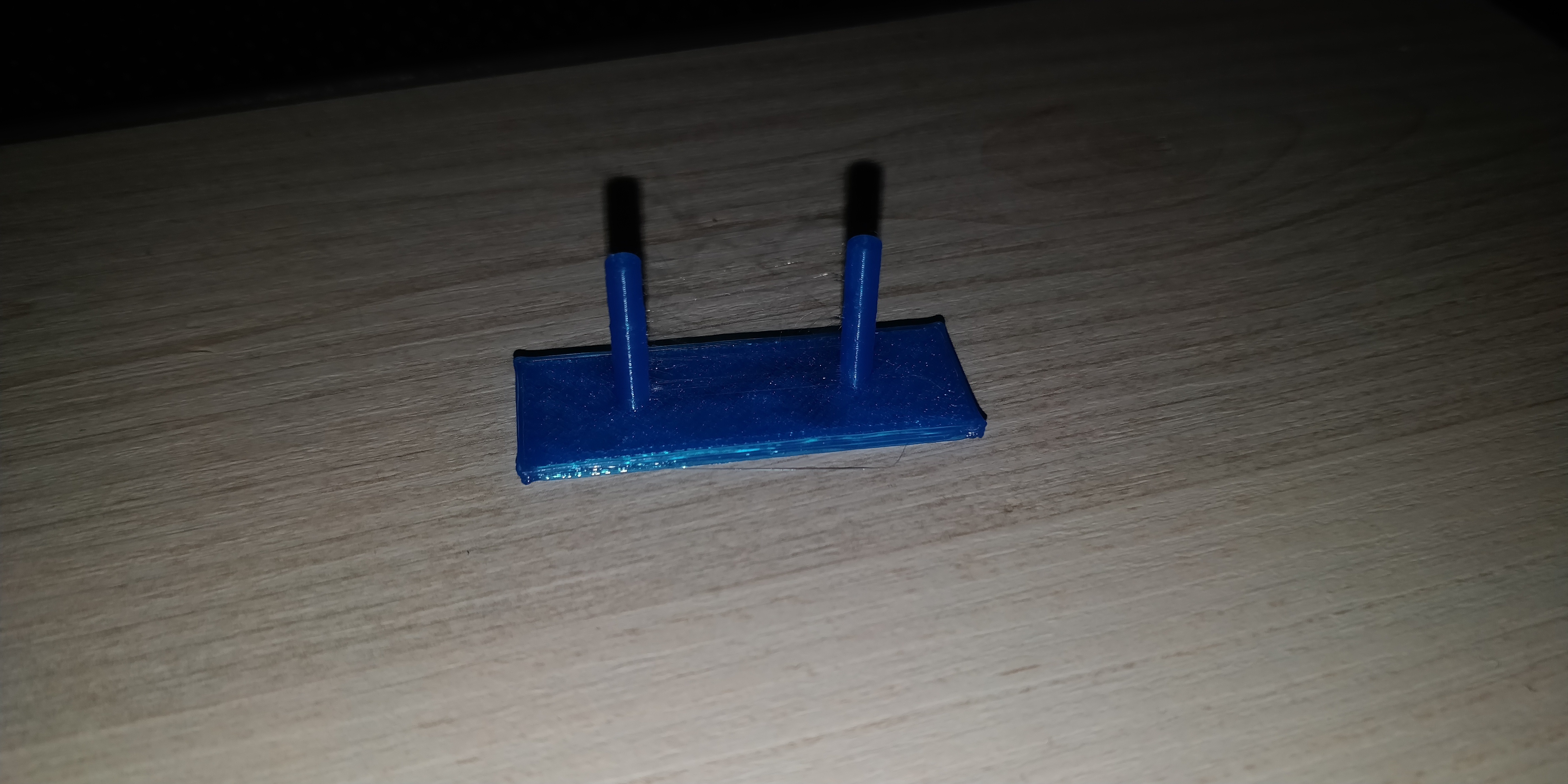

Ik heb een tijdje geleden een 1.9mm bowden tube (van TriangleLabs) ontvangen en ben sindsdien bezig geweest met het instellen ervan op mijn HyperCube Evolution.
Uiteraard loop ik tegen een klein probleempje aan:
Afbeeldingslocatie: https://tweakers.net/i/SDIreS7BrfyH4rPB6EAIhSqvh5E=/800x/filters:strip_icc()/f/image/xctPdpNvAI1dEbhubZj8YI9f.jpg?f=fotoalbum_large
Afbeeldingslocatie: https://tweakers.net/i/luM3Y-A9fG6RUxGA4fs6A9CVf7A=/800x/filters:strip_icc()/f/image/qiHAJfVu7RWv4uIgqNOxbuLD.jpg?f=fotoalbum_large
Afbeeldingslocatie: https://tweakers.net/i/-GQ-gl6pNmW5xJ1xJ73fXpq1J2I=/800x/filters:strip_icc()/f/image/y637w42UylTP93hElu2b3c4X.jpg?f=fotoalbum_large
Zoals je hopelijk ziet zitten er zeer fijne haartjes tussen...
Is dit omdat is spotgoedkope filament gebruik?
Of is er nog iets dat ik kan tweaken?
Op dit moment zijn mijn instellingen:
200°C, 6mm retraction, 60mm/s, 0 restart en wipe staat aan (PrusaSlicer)
Ik heb een bondtech (clone van BTT geloof ik) extruder en veel sneller dan 60mm/s lijkt niet goed te werken
Wat ik ook vreemd vind is:
Als ik 100mm retract en dan weer 100mm extrude, dan komt er 6.6mm extra filament uit... Enig idee hoe dit werkt? :P
PS: Holy shit het invoegen van afbeeldingen is eindelijk verbeterd _/-\o_

Dat is toch vrij normaal?
Bij nieuw helemaal droog filament heb je het meestal minder.
V&A: 3D Print Service + \\ Industrieel Product Ontwerpen

Dit is gewoon stringing toch? Daar is niet één one-size-fits-all antwoord op, omdat het van zoveel factoren afhankelijk is.
Het filament, de temperatuur, alle verschillende aspecten van retraction, opties als coasting, de kwaliteit van je koeling. Ik heb zelf ook de indruk dat het met je nozzle diameter te maken heeft (hoe groter de nozzle, hoe minder tegendruk en hoe makkelijker er nog wat uit de nozzle druipt), maar daar vind ik geen bron van die het bevestigt.
Je zou eens kunnen kijken of het veel minder wordt als je 10 graden koeler print.
[ Voor 8% gewijzigd door Gizz op 14-03-2020 22:13 ]

Gizz schreef op zaterdag 14 maart 2020 @ 22:12:
Hmm dat zou ik inderdaad nog eens kunnen proberen.
Temperatuur toren gaf weinig kwaliteitsverschil tussen 200 en 190 dus 't is een poging waard om te kijken of het help met stringing.
Het is wel minder dan wat het vroeger was natuurlijk, maar ik zie ook mensen die helemaal niks hebben en dat is nog magie voor mij :P

Euhm waarom gaat de printer 5cm omhoog in de plaats van omlaag :/
Afbeeldingslocatie: https://i.imgur.com/rqLHe8y.jpg
Ja weer een kapotte houder maar nu heb ik gezien doorwat.
Einde van de gcode
;TIME_ELAPSED:37987.808537
G1 F4200 E136.71081
M140 S0
M107
M104 S0
M140 S0
G92 E1
G1  X280 Y200 Z50 E-7 F7000
M84
M82 ;absolute extrusion mode
M104 S0
;End of Gcode

Ik weet niet welke slicer jij hebt of wat dan ook, maar je kan de volgende end gcode proberen (niet zeker of dat werkt in jouw firmware!):
G91 ; Set all axes to relative
G0 Z50
G90 ; Set all axes to absolute
  • Damic

@ManIkWeet dat zou het wel eens kunnen zijn, alleen waarom zien ik niets in de gcode ervan staan dat ie omschakelt? In ieder geval eens proberen na dat ik de printer weer eens hersteld heb.
