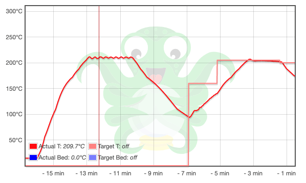

Zijn hier meer tweakers die de MQTT-plugin voor Octoprint gebruiken? De plugin heeft lang foutloos gewerkt bij mij, maar ik krijg nu steeds vaker spookmeldingen dat mijn printer klaar is met een print.
Vanochtend werd ik weer wakker met een blij berichtje in Telegram om 5:53 's ochtends dat mijn printer klaar was met printen. Klein detail: mijn printer heeft vrijdagmiddag voor het laatste geprint en staat sindsdien letterlijk uit.
Op de github van de plugin kom ik deze bug niet tegen.

Gizz schreef op zondag 23 februari 2020 @ 12:23:
Misschien iets met Qos instelling of retain message waardoor je MQTT broker het laatste bericht nogmaals stuurt als je opnieuw connect met de broker.

@jobr Ik heb nu voor de zekerheid het vinkje 'enable retain flag' uitgezet in de settings van de MQTT-plugin. Even kijken of het nu beter gaat :)

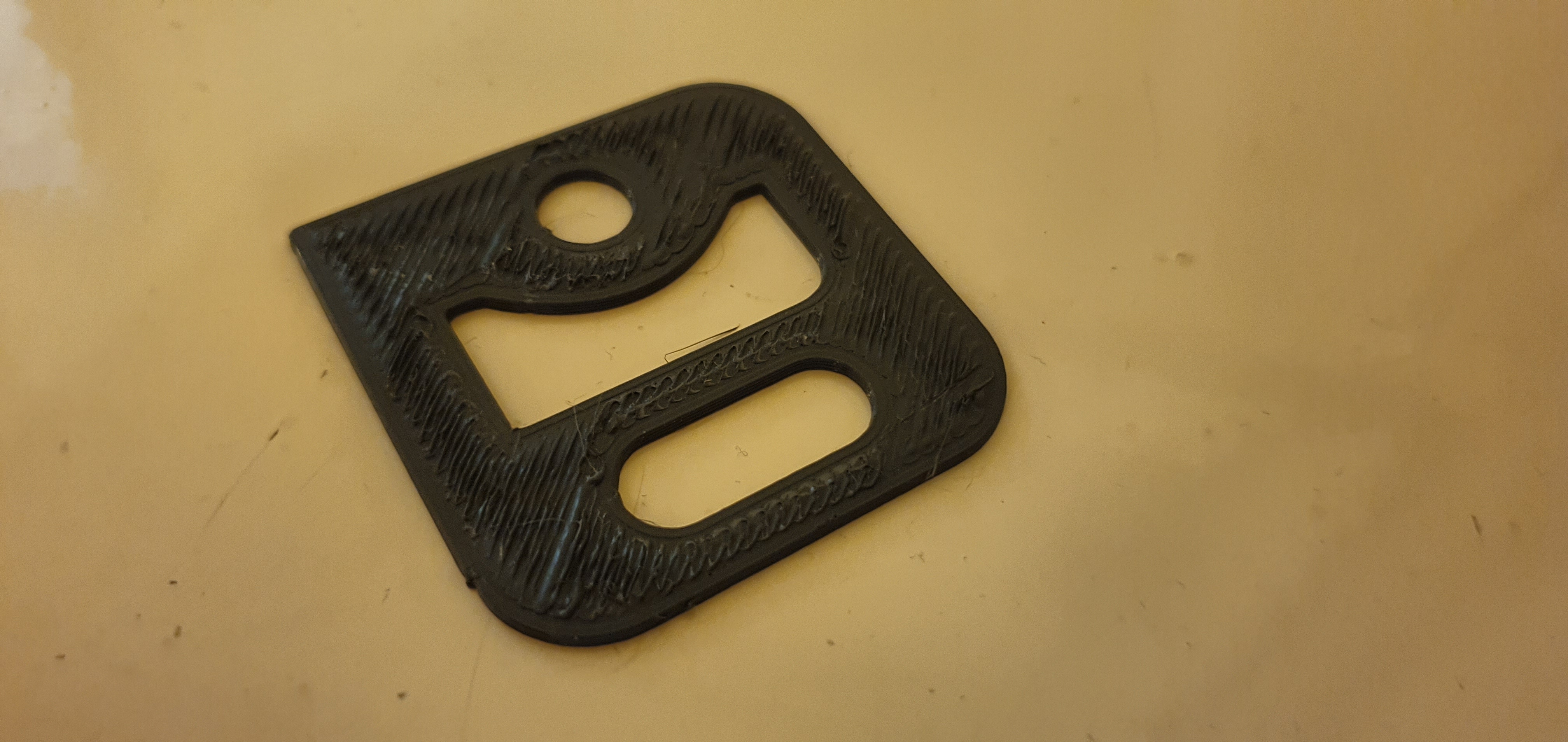

Inmiddels enkele test printjes geprint met de 0.6mm nozzle.
Elke keer onderstaand probleem. De bovenste laag blijft ontzettend ruw. (De lagen eronder tonen ook hetzelfde effect)
Ik denk dat het een kwestie is van over-extrusion?
Al wel een paar kleine veranderen doorgevoerd in de settings; temperatuur van 210 naar 200 (pla met 210 kreeg ik de beste resultaten met de 0.4mm nozzle), flow van 100% naar 95%, een setting waarbij een extra wall werd geprint voor de infill uitgezet.
Afbeeldingslocatie: https://tweakers.net/ext/f/YgPusAqnm9AhzP4Iow5iX6Lw/medium.jpg
Ik zie op internet niet snel een oplossing. Kan aan een te hoge temperatuur liggen, maar dan zou er best veel verschil zitten tussen mijn 0.4mm nozzle en 0.6mm nozzle bij hetzelfde filament?
Evenals de flow / te veel materiaal. De settings staan goed in cura, 1.75mm filament en 0.6mm nozzle. Zou raar zijn als ik dan de flow bijv op 50% moet zetten?
Of kan dit een resultaat zijn van vocht in het filament?

thijsco19 schreef op maandag 24 februari 2020 @ 10:02:
Lijkt inderdaad sterk op overextrusie...
Hoe kalibreer jij je extrusie steps/mm?
De manier waarbij je 1-2 walls print en dan de dikte daarvan meet is achterhaald.
Lijkt me inderdaad een over-extrusion geval. Pas je top solid infill layer width eens aan (of anders top layer flow rate, als je slicer de layer width niet kan aanpassen). In PrusaSlicer staat deze waarde standaard op 0.4mm ten opzichte van 0.45mm voor normale layers. Dit is wel voor een 0.4mm nozzle, dus je moet wel wat andere waardes nemen.

ManIkWeet schreef op maandag 24 februari 2020 @ 10:06:
Gekalibreert door te meten hoeveel filament de extruder door duwt. Het is een bowden setup dus makkelijk te doen. Zal het nog wel eens controleren.
Verwijderd schreef op maandag 24 februari 2020 @ 10:54:
Zal hier ook nog naar kijken. Gebeurt overigens niet alleen bij de top laag, ook de andere lagen hebben hetzelfde effect, al dan misschien iets minder. (Verkeerd verwoord in het eerdere bericht)

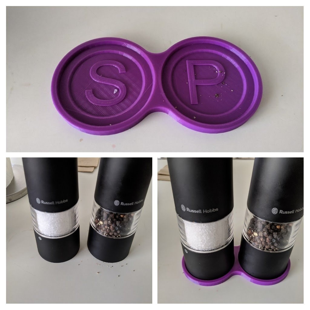

Ondertussen nog een ander leuk printje tussendoor. Mijn zout en pepermolens lieten altijd wat residu achter op de werkbank. Daar valt natuurlijk wat voor te printen :P
Afbeeldingslocatie: https://tweakers.net/ext/f/Fprxv5HW3W9JR27ISIf4S8Fk/full.jpg

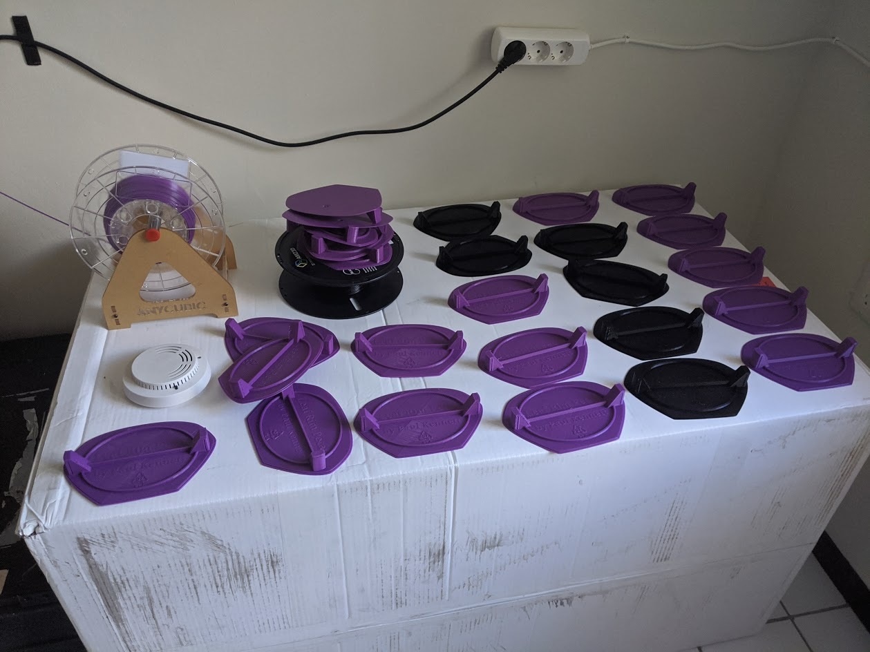

Erasmo schreef op maandag 24 februari 2020 @ 14:04:
Met wat extra tuning heb ik een redelijk goed resultaat gekregen. De printer kan er toch maar 1 printen als ik op het werk zit dus dat ie er dan vier uur over doet is minder relevant. Ondertussen is het project al bijna klaar :9
Wat heb je daar zoveel geprint? Nissan leaf velg afdek platen
[ Voor 3% gewijzigd door Damic op 24-02-2020 22:19 ]
Erasmo schreef op maandag 24 februari 2020 @ 21:06:
Strakke print! Zelf ontworpen of van Thingiverse gehaald?

Damic schreef op maandag 24 februari 2020 @ 22:17:
Jup, zo zou de velg wat aerodynamisch moeten worden, het zou zo'n 3-5% moeten schelen.
Verwijderd schreef op maandag 24 februari 2020 @ 22:36:
Nee van Thingiverse gehaald, zulk soort dingetjes staan er in al in zo'n beetje ieder mogelijke variant op:
https://www.thingiverse.com/thing:2067930
Even de diameter van de molen opgemeten, in de slicer het model iets vergroot en printen maar!

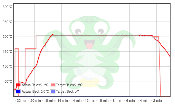

  • juptache
Ik heb sinds het vervangen van de BQ Zum Mega 3D op mijn BQ Hephestos voor een SKR 1.3 een probleem met de printtemperatuur.
- De eerste laag (PLA) print op 205. Gaat prima. De temperatuur blijft mooi stabiel gedurende de eerste laag.
- Vanaf de tweede laag print ik verder op 190 (of 200). Temperatuur zakt, maar blijft zakken, waardoor de Thermal runaway protection aanschiet.
Het lijkt er dus op dat de PID regulering niet meer aangaat na het verlagen van de print temperatuur. Ik heb Marlin 2.0 naar de laatste bugfix-release geüpdatet, printcooling uitgeschakeld, een paar keer een PID tune gedaan (en opgeslagen uiteraard), maar het mag allemaal niet baten. Hebben jullie enig idee wat ik nog zou kunnen proberen?
Een paar illustraties:
PID tune gedaan, vervolgens gaan printen op 205, verlaging naar 200
Thermal runaway 1
Nogmaals printen op 205, verlaging naar 200
Thermal runaway 2
  • ManIkWeet
  • Laatst online: 17-07 11:47
ManIkWeet
Heb je een bug/issue aangemaakt op de GitHub van Marlin? Daar heb je waarschijnlijk sneller antwoord.
Probeer eens de PID waarden in je config te zetten, dan een factory reset en een save voor je EEPROM.
Nou moet ik zeggen dat ik ook nog wel eens PID problemen heb met Marlin, zelfs na een autotune.
Bijvoorbeeld een filament swap, hij gaat snel naar de gewenste temperatuur (zelfde als gebruikt voor PID tune) en dan als ie er bijna is blijft ie lang eronder hangen...
  • Edd
  • Laatst online: 14:18
Edd
@juptache Persoonlijk zou ik beginnen om eerst het eens te proberen met de laatste stable-release van Marlin.
Is er een reden dat je de bugfix-versie nodig hebt?
  • juptache
ManIkWeet schreef op woensdag 26 februari 2020 @ 11:59:
Ga ik inderdaad vanmiddag even doen.
PID waarden heb ik al in de config staan, maar sindsdien geen factory reset gedaan. M503 laat wel zien dat ze opgeslagen zijn in EEPROM.

  • juptache
UPDATE: De temperatuurverlaging an sich lijkt niet het probleem, maar het M104 commando na de eerste laag. Als het setpoint gelijk blijft, daalt de temperatuur alsnog. Heb op Github een vergelijkbaar issue gevonden waar niet echt een oplossing voor is gekomen. Heb het probleem nu even in de Marlin Discord gepost om te kijken wat daar uit komt, GH issue als daar niets uitkomt (maar gezien de reacties op eerder genoemd issue, vermoed ik dat daar niet veel extra's uitkomt).
