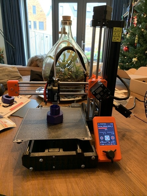

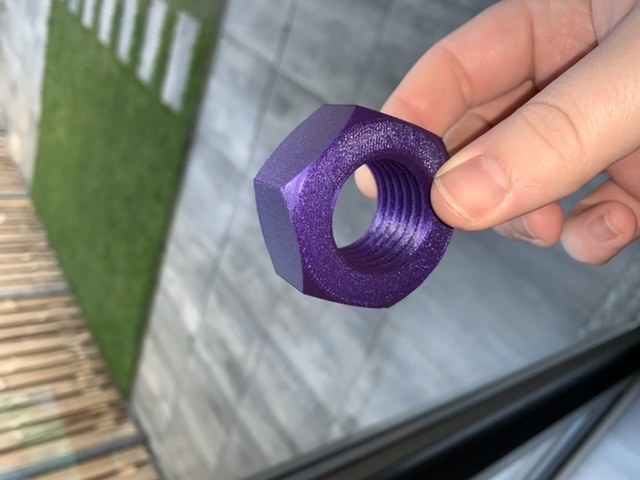

ronaldlokers schreef op donderdag 26 december 2019 @ 22:51:
Nu een paar dagen in het bezit van een Prusa Mini, dat ding print out-of-the-box echt waanzinnig mooi, zeker in vergelijking met mijn Creality Ender 3 Pro. O-)
Die moer is echt geweldig, heb je daar de stl voor en jouw instellingen? En dan vooral layer height, en de nozzle mm? en welke printspeed?
Ik wil eens kijken of ik dat voor elkaar krijg, ik ben net begonnen met een ender 5 en haal er leuke dingen uit, maar diit is wel heel gaaf om het zo strak te krijgen.

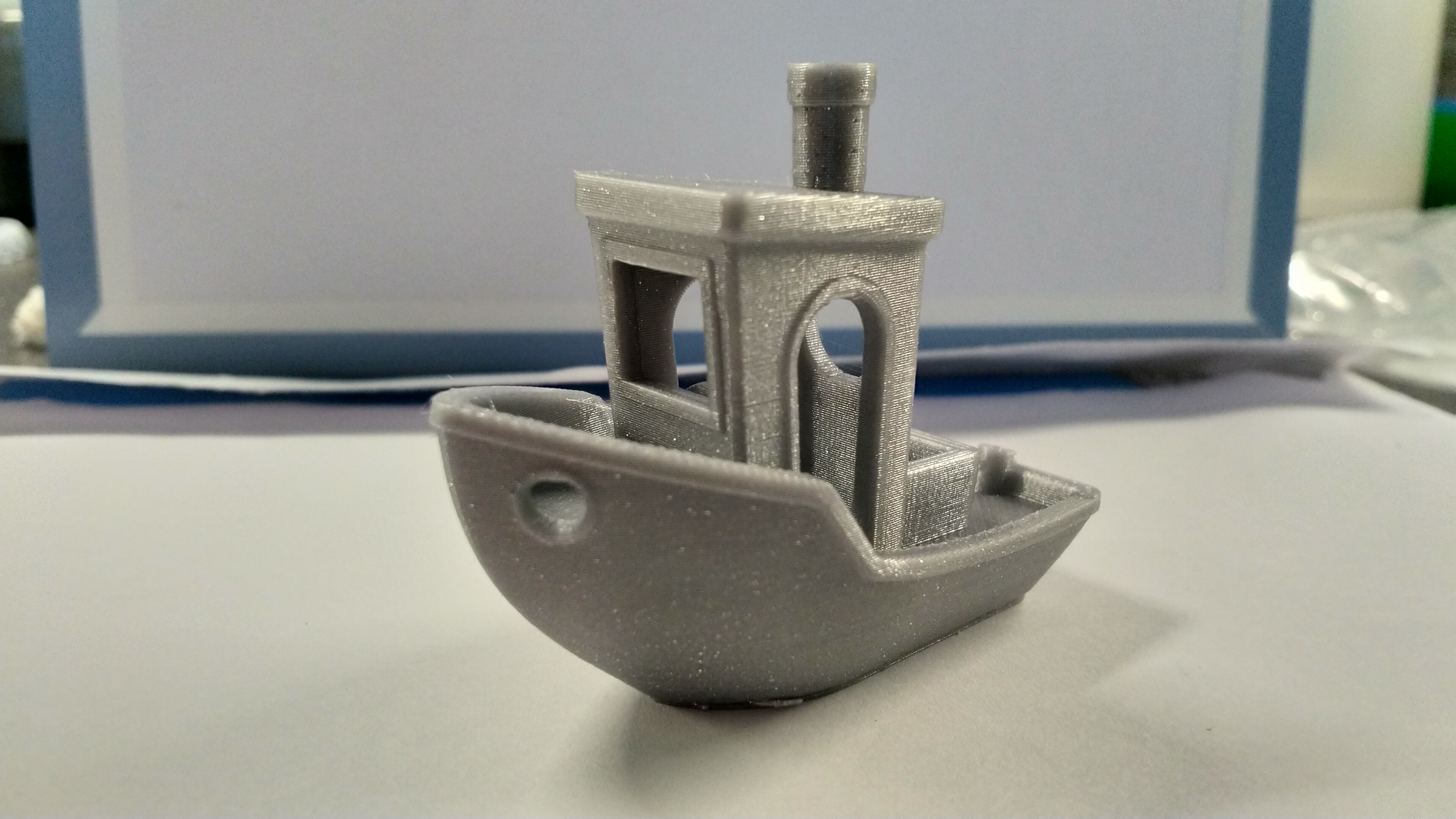

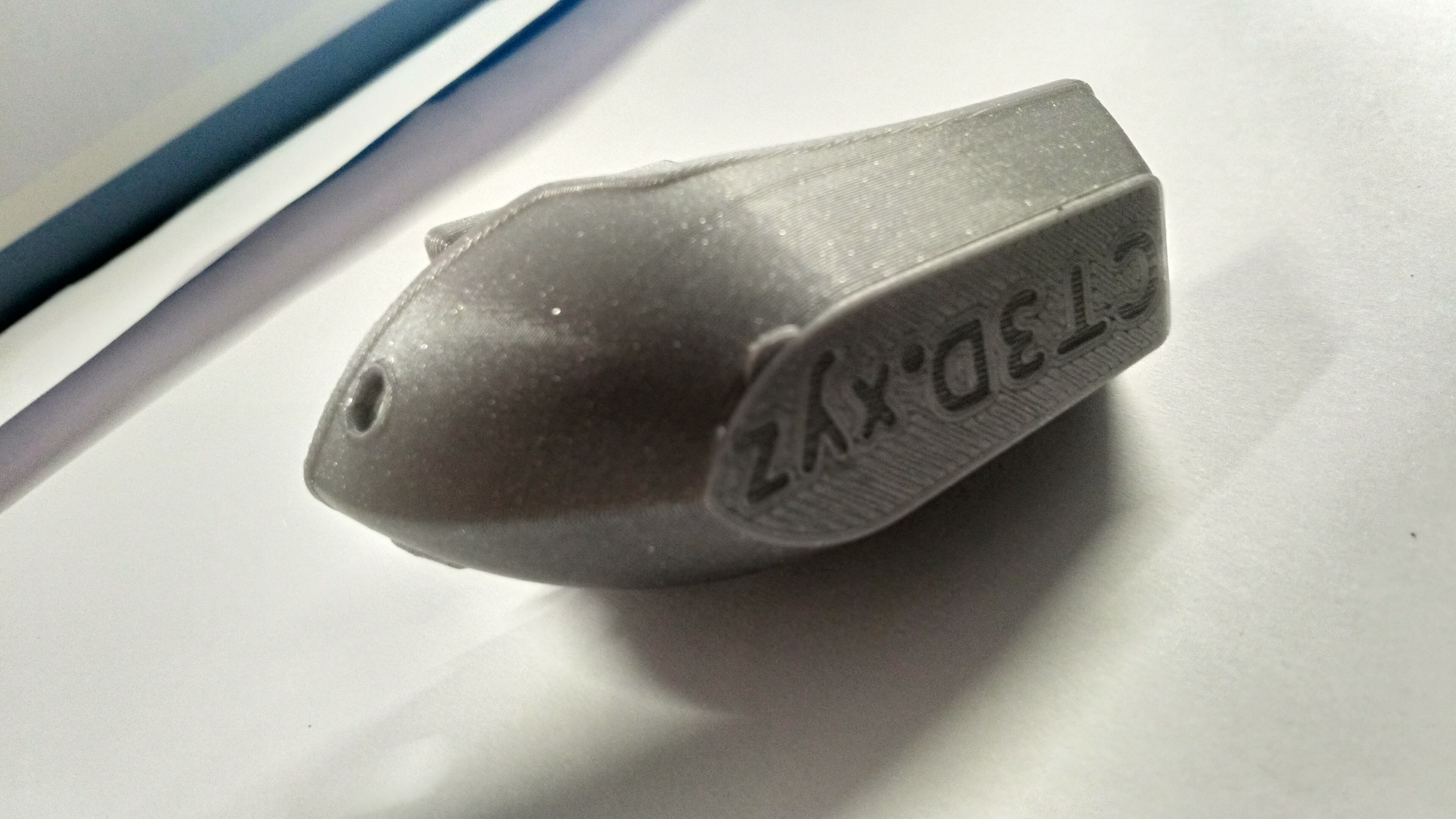

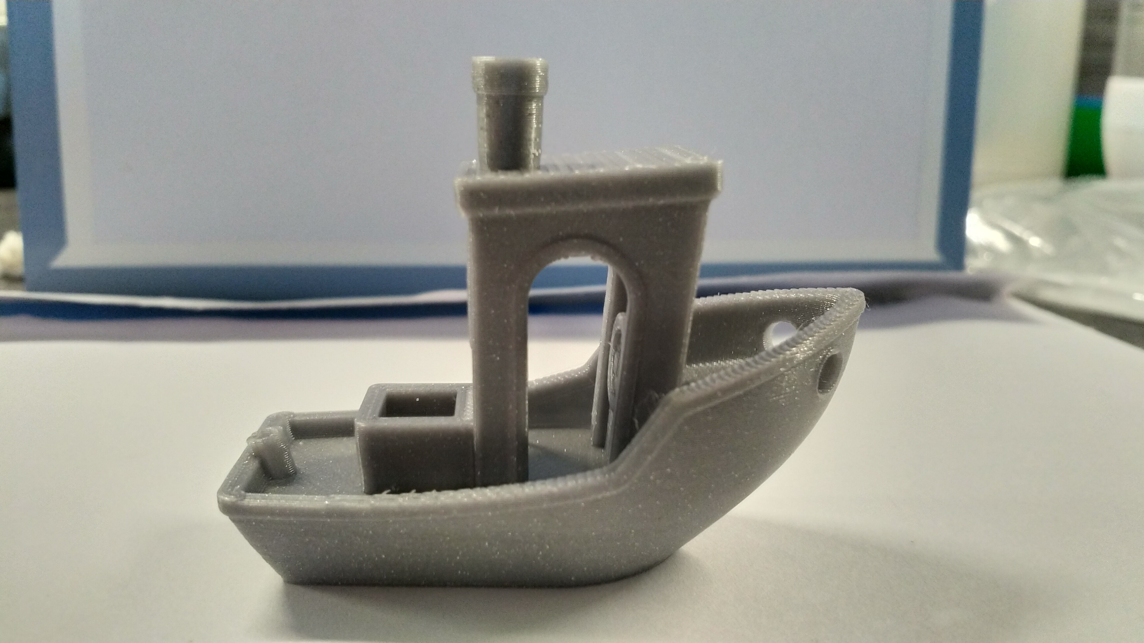

Ik heb 5 december mijn prusa mk3s gekregen en hem het weekend erna in elkaar gezet.
Na een paar testprintjes heb ik er door drukte niet veel mee kunnen doen.
Afgelopen weekend flink aan het printen geweest met oa flexi-dino's voor mijn zoontje en een lithophane van de kleinkinderen voor mijn moeder.
Toen bedacht ik me dat ik nog helemaal geen benchy had gemaakt, dus daar is nu verandering in gekomen.
Hij ziet er volgens mij best goed uit zover ik kan beoordelen als print noob.
Alleen tijdens de eerste laag bleef er een stukje filament hangen aan de nozzle wat tijdens het bed leveling proces er al uit kwam ( zie laatste foto) dat heb ik bij bijna al mijn prints, is hier iets aan te doen?
Info:
Printer prusa mk3s
Filament PLA galaxy silver (meegeleverd met printer)
Temp: nozzle 215 en hotbed 60
Slicer: prusaslicer met standaard settings
Afbeeldingslocatie: https://tweakers.net/ext/f/Ss0vxOhQkAfAjXIHf1oZ4bwJ/full.jpg
Afbeeldingslocatie: https://tweakers.net/ext/f/ooM9Zo3E3zPxnxr1viAY4AEx/full.jpg
Afbeeldingslocatie: https://tweakers.net/ext/f/BGW9LlB1DhfnHS9Yck9oYWvd/full.jpg
[ Voor 7% gewijzigd door puntje013 op 31-12-2019 14:13 . Reden: Info toegevoegd ]

puntje013 schreef op dinsdag 31 december 2019 @ 14:11:
Info:
Printer prusa mk3s
Niets meer aan doen dat ziet er echt perfect uit.
Ik heb een ender 3 en gebruik cheap filament maar ben echt heel lang bezig geweest om juiste settings te vinden maar als dit standaard is ziet het er echt super goed uit!

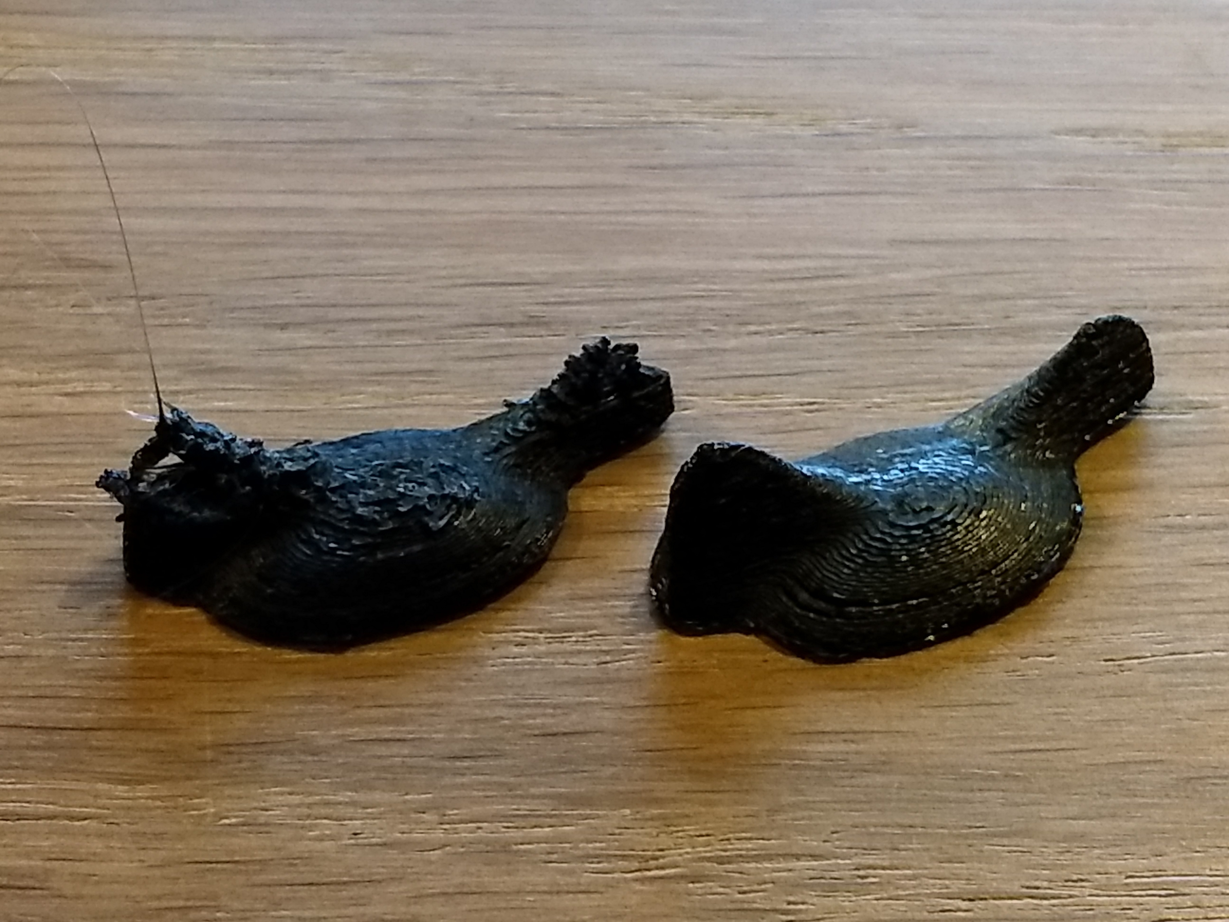

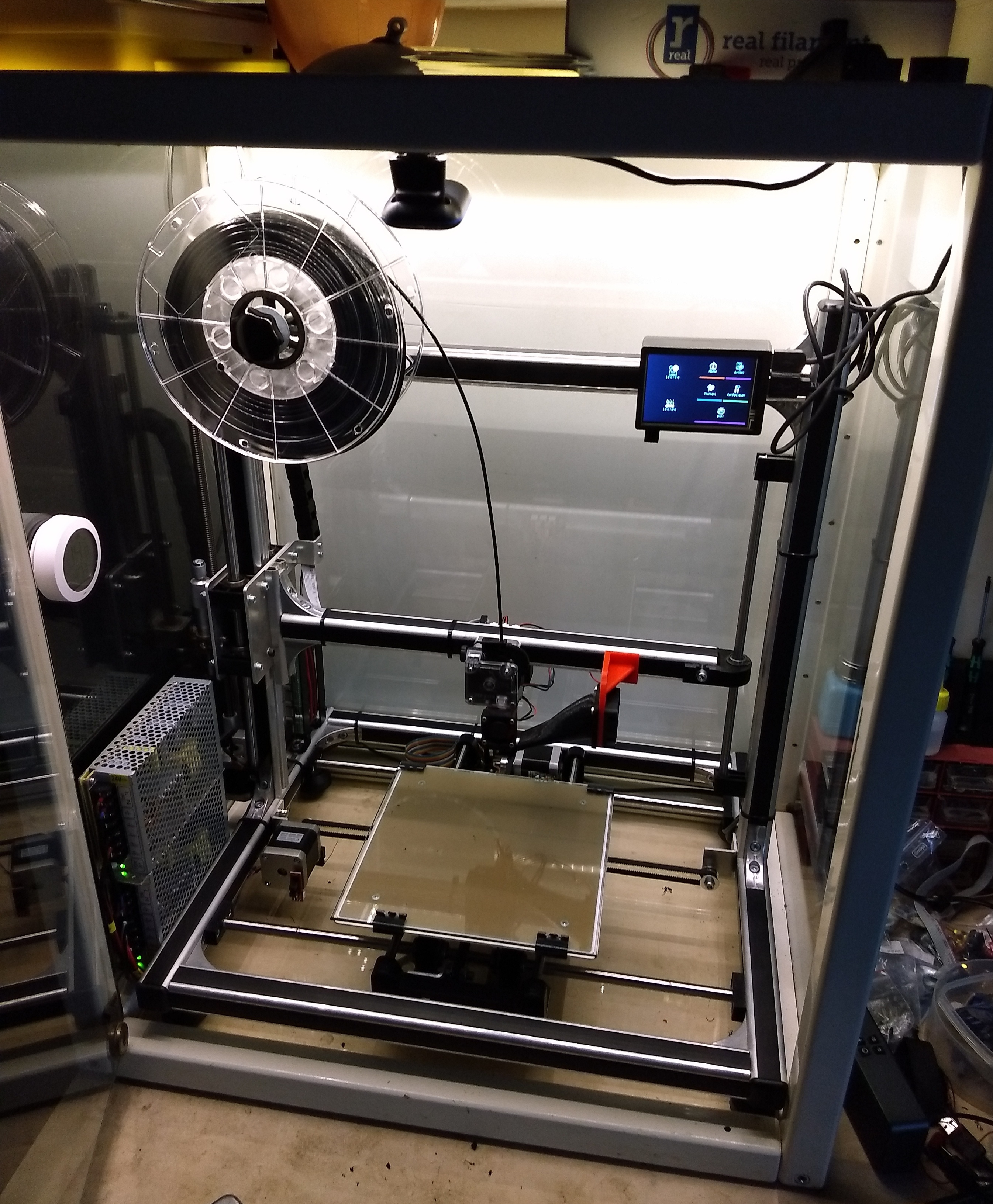

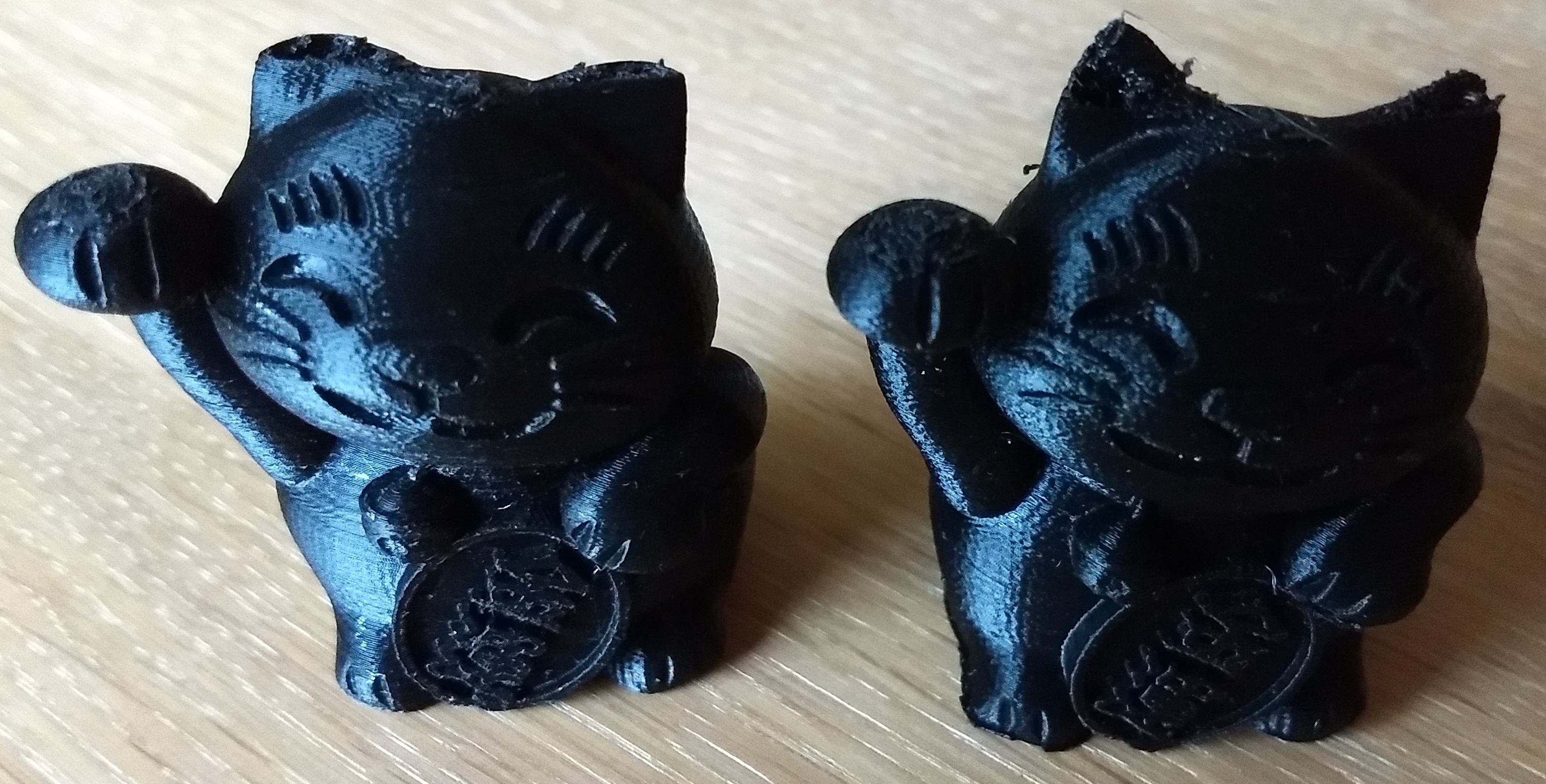

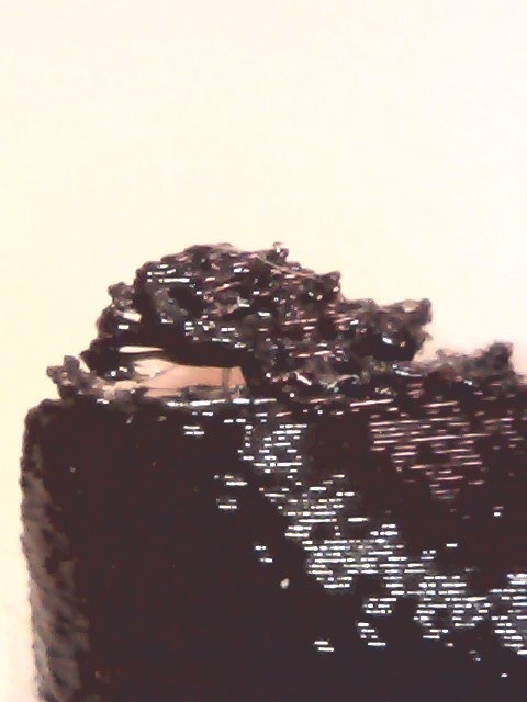

Ik worstel al een tijdje met het volgende probleem: Bij diverse prints krijg ik een probleem waarbij een of enkele layers niet goed geprint worden. Het lijkt alsof de extruder verstopt zit, maar het hersteld zich vanzelf weer een aantal layers hoger. Wanneer ik deze nog een keer print, gebeurt het weer op dezelfde plek. :?
Ik heb dit gehad met Benchy en met de Money Cat. De Benchy heb ik de tweede keer met hetzelfde GCode bestand geprint, de Money Cat heb ik opnieuw gesliced, maar de tweede keer zonder supports.
Afbeeldingslocatie: https://tweakers.net/ext/f/etEqCM6twRSHIBeFuLmjZUBq/thumb.jpg
Afbeeldingslocatie: https://tweakers.net/ext/f/w7eGXywR3vosMSED7CbchSHs/thumb.jpg
Alles is gesliced met Cura 4.4.1. Mijn printer is een zwaar gemodificeerde K8200 (trapezium Z-as, E3D V6 Titan, GT2 belts, 24V heatbed, OctoPrint 1.3.12 op RPi3, enclosure en diverse visuele mods).
Afbeeldingslocatie: https://tweakers.net/ext/f/66UCj2mk0dFanjLtI3CklatR/thumb.jpg
Geprint in PETG 235°C / 70°C, 0.1 mm layerheight.
Aangezien het probleem elke keer op dezelfde plek optreedt vermoed ik een slicer probleem en geen verstopping. Wat kan dit zijn?
[ Voor 7% gewijzigd door kvandt op 01-01-2020 12:07 ]

@kvandt ik heb ook zoiets voor met mijn zelfbouw printer maar ik vermoed dat het bij mij te maken heeft met de ingestelde stappen of dat mijn z-as ineens teveel zakt (heb een HEVO).
Maar ik heb ook zo'n vermoeden dat cura er soms een potje van maakt (ik zit nog op de 3.6) want soms zien ik ineens een foute gcode lijn voorbij komen.

@Damic Dank je voor je reactie. Ik ben er vrij zeker dat mijn Z-as niet het probleem is, omdat dit een solide trapezium draad spindel is met een bronzen moer. Alle componenten in de Z-as aandrijving zitten goed vast. Ik heb inmiddels ook redelijk wat vreemde effecten ondervonden met verschillende versies van Cura. Waar zie je die foute GCode line voorbij komen? Als error?
Ik heb nog geen andere slicer geprobeerd. Misschien Prusaslicer eens proberen.

kvandt schreef op woensdag 1 januari 2020 @ 12:00:
Niet echt goed te zien op de afbeeldingen, maar die oren van die kat lijkt me een cooling probleem.
Verder als het altijd exact dezelfde hoogte is, zit daar iets op je z as in de weg
  • kvandt
  • Laatst online: 17:15
ManIkWeet schreef op woensdag 1 januari 2020 @ 14:01:
Het is per model elke keer op dezelfde hoogte, maar de Benchy had het probleem veel lager dan de Money Cat. Op basis daarvan denk ik niet een Z-as probleem.
Kun je iets verder gaan in het koeling probleem? Mijn part cooling draait na de eerste laag op 100%. Bedoel je dat dit nog niet genoeg is? Of juist teveel? Ik heb koeling van één kant. (in het geval van de kat vanaf de rechterkant). Koeling zou iets kunnen zijn, aangezien de print op deze hoogte naar veel minder volume per layer gaat (alleen de oortjes) en bij de Benchy op het moment dat alleen de stijlen van de kajuit geprint worden.

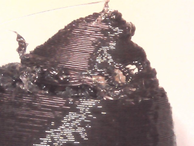

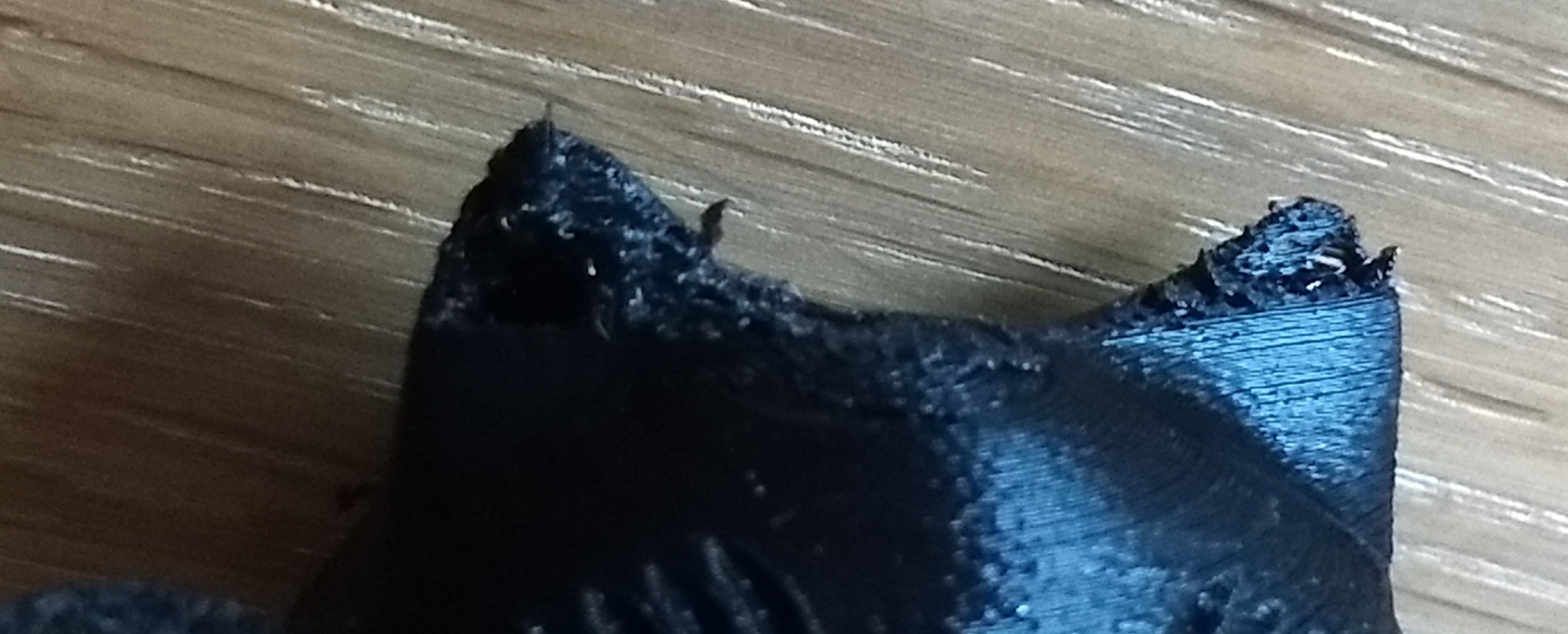

Foto's maken van zwarte prints is erg lastig 8). Nog een detail van onder de microscoop:
Rechter oor van de achterkant
Afbeeldingslocatie: https://tweakers.net/ext/f/6kgrwrhCzwuHUyBR9htvbxIT/thumb.jpg
Linker oor van de achterkant
Afbeeldingslocatie: https://tweakers.net/ext/f/a30UJ8oRFZJ0gRG1Wf5yYK31/thumb.jpg
Het gekke is dat ie het na een paar layers weer goed doet (zie topje van het rechter oor) waar het volume per laag ook heel klein is..
[ Voor 23% gewijzigd door kvandt op 01-01-2020 15:21 ]

@kvandt: Over PETG en fan snelheden lees je heel uiteenlopende dingen. Er zijn mensen die erbij zweren om gedurende de hele print de fan uit te laten zodat de lagen beter echten. Anderen geven aan dat je juist 100% fan speed nodig hebt om kleine details te printen.
Een en ander hangt natuurlijk ook af van de snelheid waarmee je print, je nozzle en je gebruikte fan duct en fan. Aangezien jij je printer behoorlijk gemodificeerd hebt kan ik me voorstellen dat je part fan op 100% teveel van het goede is en daarom de lagen met minder oppervlak niet goed blijven plakken. Misschien een keer je print proberen met de fan op 50%?
  • kvandt
@Gizz Ik gebruik een 0.4mm nozzle (default E3D V6) en een standaard geprintte K8200 fan duct. Ik ga eens een print op 50% fan speed proberen, zou mooi zijn als dit het oplost. Ik zal de snelheid ook eens wat lager zetten.
Blijf me wel afvragen waarom hij na die paar probleem lagen weer gewoon print...
Ik vind PETG verder heerlijk printen. Prima hechting op mijn glasplaat en start vrijwel altijd zonder problemen.
Update: print loopt...
[ Voor 3% gewijzigd door kvandt op 01-01-2020 18:08 ]
kvandt schreef op woensdag 1 januari 2020 @ 17:46:
Nooit twee dingen tegelijk proberen :+
Langzamer printen zorgt ook voor meer koeling.
Als je altijd problemen hebt bij kleinere lagen, dan is je koeling te weinig. Als je problemen krijgt bij grote toplagen, dan is je koeling te veel (heb ik recent geleerd :))
Ik zou sowieso met een skirt printen(hij legt eerst een layer om het te printen object)
Daarbij zou ik je live-z iets verhogen(eerste layer mag nog iets meer plat gedrukt worden).
Geen idee of je FB hebt, maar anders zou ik lid worden van: 'Prusa Community Forum - Original Prusa MK2/2.5, MK3, MMU2, MINI & Mods'.
Daar kan je bij bestanden de Pretty PLA en Pretty PETG profielen van Chris warkocki(dat is echt een wizard op Prusa gebied) downloaden. Met die profielen haal je nog meer uit je mk3s zonder al te veel moeite! Ook heeft hij standaard in de gcode staan dat hij de nozzle op 160 graden houdt tijdens de bed leveling, waardoor je geen restjes plastic op je printbed hebt na de bed leveling!
Ook nog een kleine tip, koop wat smalle kapton-tape(1cm) en plak dat op de plek waar hij de purge-line legt, zo houdt je je plaat heel!
[ Voor 6% gewijzigd door lennertvdkort op 01-01-2020 20:43 ]

De eerste poging met 50% koeling is klaar. Zelfde resultaat. :-(
Toevallig zag ik de layers die misgingen ontstaan. Leek alsof de printer op die plek de snelheid van de X en Y as veel lager hield. Extruder klonkt verder normaal en draaide ook zonder "klikken. Ik zal eens door de GCode files heen scrollen om te zien wat daar gebeurd. Misschien iemand een tip voor een tooltje om daar snel inzicht in te krijgen?
Zou het een data doorvoer dingetje kunnen zijn van USB van de RPi naar de controller?
kvandt schreef op woensdag 1 januari 2020 @ 21:54:
So true!
Er is (in PrusaSlicer) een instelling om kleine details langzamer te doen, ik vermoed dat dat in andere slicers ook zo is. Goed mogelijk dat ie vertraagd om de layers beter te koelen oid, wat bij jou misschien problemen geeft.
Het kan ook heel goed de USB verbinding zijn, hoor ik wel vaker maar persoonlijk geen ervaring mee. Makkelijk uit te sluiten door direct vanaf een SD kaart te printen.
  • kvandt
@ManIkWeet Net de GCode even in http://gcode.ws/ gegooid en zie inderdaad dat hij de snelheid fors omlaag gooit bij het begin van de oren (van 25mm/s naar 10 mm/s voor de buitenzijde). Cura 4.4.1 heeft die mogelijkheid dus ook standaard enabled.
Direct vanaf SD kaart printen gaat helaas niet.... zit geen SD kaart slot in de controller
Zou het kunnen dat de extruder niet "langzaam/nauwkeurig" genoeg kan extruden bij de hele lage printsnelheden? Ik gebruik 2.85 mm filament in een E3D Titan extruder met 3-1 gear.
Extruder heeft 408.16 steps per mm, X en Y 160 steps per mm. (allen gekalibreerd).
Mijn X en Y as hebben een DRV8825 ( x32 microstepping) en de extruder een A4988 (x16 microstepping). Ik zou ook een DRV8825 voor de extruder kunnen inzetten...
[ Voor 3% gewijzigd door kvandt op 01-01-2020 22:56 ]

lennertvdkort schreef op woensdag 1 januari 2020 @ 20:40:
Bedankt voor de tips, ik zal eens gaan kijken in die Facebook groep en een stukje tape plakken.
Met die live-z heb ik in het begin behoorlijk lopen pielen om hem redelijk goed te krijgen en ik dacht dat ik er aardig was maar zal hem nog wat aanpassen.

kvandt schreef op woensdag 1 januari 2020 @ 22:17:
Ik zou niet weten waarom je extruder niet langzaam zou kunnen, hoewel dat filament formaat wel lastiger is met fijne details naar wat ik had begrepen...
Ik zou als ik jou was eerst eens kijken of je de snelheid omhoog kan krijgen, zal wel iets in de richting van "minimum layer time" zijn in Cura.
Dat vind ik persoonlijk ook niet fijn in Cura trouwens, de ellendige indeling van alle settings.

ManIkWeet schreef op woensdag 1 januari 2020 @ 23:18:
Zit even te googelen op "cura minimum layer time" en lees het volgende op https://ultimaker.com/en/resources/52674-cooling
Minimum layer time

  • kvandt
@ManIkWeet Vanochtend weer een poging met de minimum speed op 20 mm/s. Helaas ook geen succes. (zie linker print)
Afbeeldingslocatie: https://tweakers.net/ext/f/lkfaTLnOtM7xWo1CGx5mok6P/thumb.jpg
Daarna een poging gedaan met alle instellingen weer zoals ze oorspronkelijk waren (minimum print speed, cooling fan 1005), maar met "retraction" uit. Het resultaat in de rechter print. Het lijkt er dus op dat het snel achter elkaar retracten een probleem oplevert. Er zit geen voelbare speling in de extruder. Misschien te retraction verlagen van 1mm naar 0.5mm, of nog lager? (Het is een direct drive extruder)
Er is in Cura ook een optie om wat extra te extruden na een retraction -> "Retraction Extra Prime amount". Iemand daar ervaring mee?
kvandt schreef op donderdag 2 januari 2020 @ 12:11:
Kan je eens aan de motor voelen hoe heet ie wordt? Zou kunnen dat ie vrolijk het filament aan het smelten is in de extruder en niet in de hotend.
(je kan een print doen zonder filament, scheelt wat plastic :P)

Chrisje1983 schreef op dinsdag 31 december 2019 @ 05:01:
Het is een gcode bestand dat standaard op het sd kaartje van de Prusa Mini staat. Het staat ook op PrusaPrinters zodat je het 3MF bestand kunt downloaden en de settings kunt aanpassen voor jouw printer; https://www.prusaprinters.org/prints/13786-screw-and-nut
  • kvandt
ManIkWeet schreef op donderdag 2 januari 2020 @ 12:28:
Toen ik de nieuwe E3D V6 had gemonteerd (incl nieuwe extruder motor) heb ik bij de eerste print de motor gevoeld, die werd erg warm.. Ik had de Vref nog niet aangepast voor de nieuwe motor. Dit is wel iets waar ik elke keer op let als ik dit soort extrusie achtige problemen heb. Motor is nu +/- 40 graden, waar de temperatuur in de case zo'n 32 graden is. Dat lijkt me geen probleem. Ik ga nu een hele money cat printen, zonder retract. Eens kijken wat dat oplevert.

Na al een tijdje niks geprint te hebben leek het mij wel een goed idee om de nieuwste Marlin te flashen.
Als eerste ben ik een tijdje bezig geweest om VSCode aan de gang te krijgen op Debian omdat dit de geprefereerde manier is tegenwoordig. En natuurlijk ging dit niet zonder problemen.
Nadat het uiteindelijk gelukt is besloot ik om maar eens een Benchy te printen. Wat schetst mijn verbazing, waar ik normaal geproken nogal moeite had om een knappe eerste laag te krijgen begon de printer dit keer met de meest beroerde PLA zowaar vanaf de eerste laag een hele knappe Benchy te produceren. Nou kan dit natuurlijk toeval zijn maar ik heb het idee dat de firmware een aantal aardige verbeteringen heeft gekregen :)

jbhc schreef op donderdag 2 januari 2020 @ 16:57:
Ik heb m'n eigen Marlin fork repo, en om de week do ik een merge van de normale Marlin repo. En soms heb ik in één week honderd commits (wijzigingen/verbeteringen en fixes). Als je je een langere tijd niks hebt geupdate, kan het zijn dat je ineens van 2500 commits geleden naar de laatste gaat. Daar kunnen zeker wel wat verbeteringen tussen zitten.
Als je op Github hun commit messages vluchtig doorleest zitten er best interessante dingen tussen.

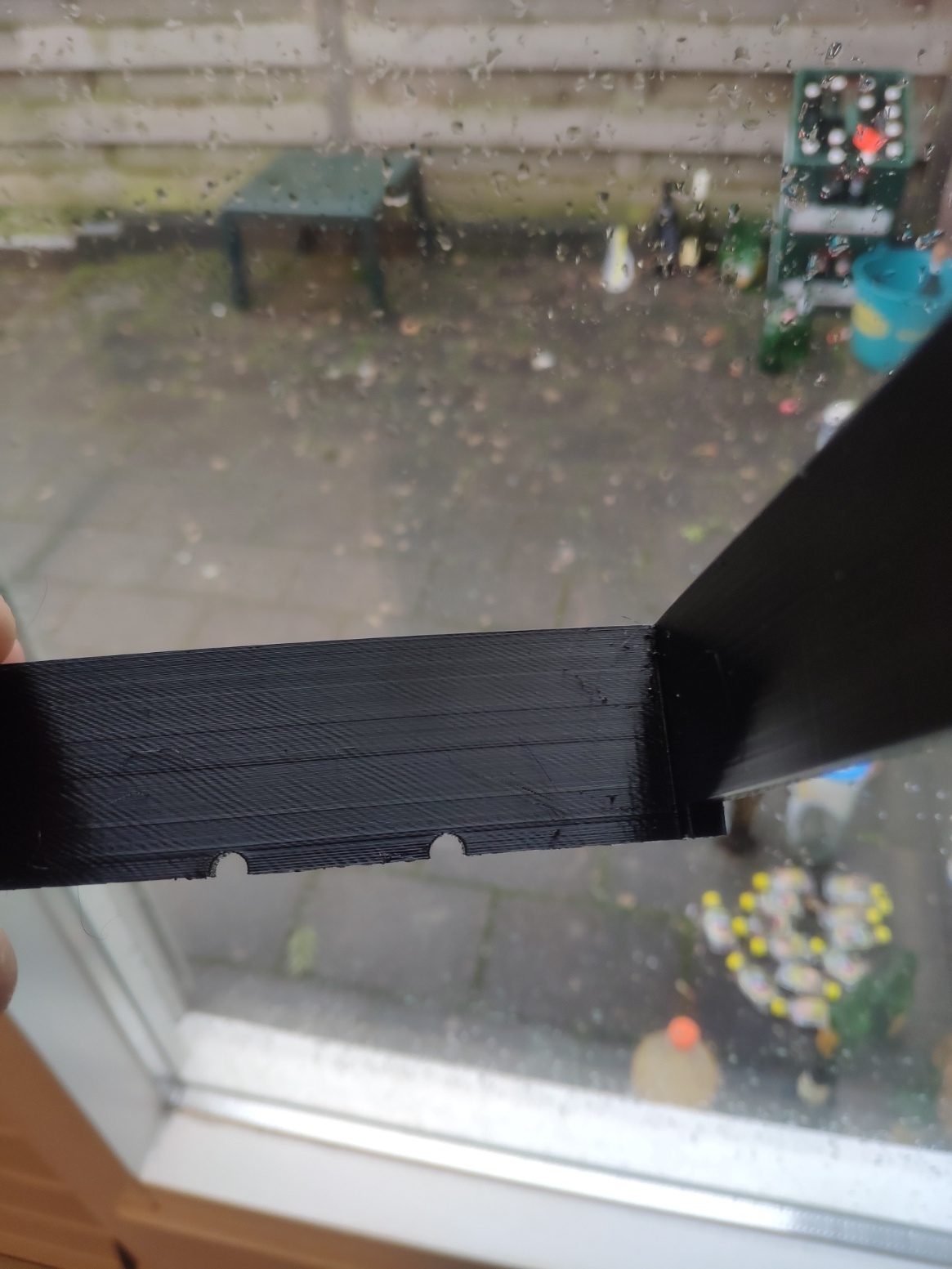

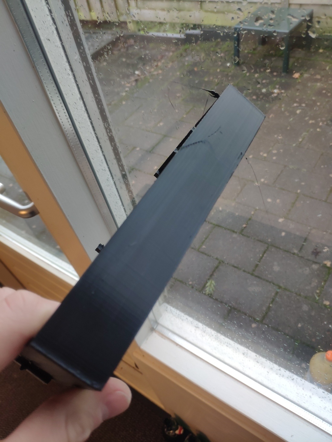

Wie kan mij helpen, kan het niet zo snel vinden wat het probleem is maar kan dit met retraction te maken hebben.
Ik print in PETG en 1 van de zijkanten ziet er echt niet uit.
De buiten in binnenkant van de slechte kant.
petrg1
petg2
De andere zeikanten, wel mooi
petg3
petg4
<GoTHC>Daniel#23781 | Mijn PC
  • jbhc
  • Laatst online: 14-10 04:00
Wat voor printer?
Het lijkt alsof je aan de mislukte kant last hebt van warping dit kan defecten tijdens het printen veroorzaken.
- Print je in een behuizing? Dit gaat warping tegen.
- Staat je part cooling fan aan? Deze moet je eigenlijk zo laag mogelijk zetten.
[ Voor 7% gewijzigd door jbhc op 13-01-2020 00:18 ]
Het zou stringing kunnen zijn als je hotend van die kant naar een andere plek springt, anders lijkt het me niet.
Is het een bowden? Misschien dat je teveel druk opbouwt (overextrusie) en dat het er allemaal uit komt als je printer vertraagd. Als je kalibratie goed is dan is mogelijk je hotend te koud om het plastic snel genoeg te verwarmen.
  • Hardy8
  • Registratie: Oktober 2019
  • Laatst online: 13-10 14:41
Bij PETG combing uitschakelen, dit voorkomt in ieder geval zo veel mogelijk stringing.
  • Daniel.
  • Laatst online: 01:38
ManIkWeet schreef op maandag 13 januari 2020 @ 06:47:
Ja het is bowden, maar ik denk dat het komt door een verrotte hotend. Ik kon er nooit snel mee printen en heb maar een nieuwe trianglelabs besteld met ptfe tube. Die werkte prima maar de eerste had ik gesloopt. Toen vervangen met een all-metal die ik nog had liggen. Die liep ook niet lekker en van het weekend maar de originele er maar weer op gezet. Nu weer opnieuw calibreren en weer printen, hoop het deze week af te krijgen anders moet het project 2 maanden wachten want het is voor een auto en die is dan weg.(vakantie).
Daniel. schreef op maandag 13 januari 2020 @ 10:27:
De hotend verrot of de nozzle?
Hoe krijg je een hotend verrot? Nozzle kan ik me voorstellen wegens slijtage maar zo snel gaat dat niet met PLA/PETG zonder vezels.
Ja tenzij je je nozzle > 250°C hebt gedaan, dan is de PTFE binnenkant mogelijk beschadigd. Maar je hebt een all-metal liggen dus je kan op z'n minst daarmee verder. Die kan zo heet als je wilt.
  • Rmg
  • Laatst online: 14-10 15:40
Rmg
Post de gcode eens want ik heb het vermoeden dat dat de kant is waar de starts en stops van je layers gedaan worden. Ook omdat de andere kanten er wel goed uitzien. Als het aan je nozzle ligt zouden alle kanten beroerd zijn.
Met een lange bowden tube en te weinig vermogen om het filament te kunnen smelten krijg je veel druk op je nozzle en als je dan iets als z-hop aan hebt dan kan je van die squirts krijgen.
[ Voor 16% gewijzigd door Rmg op 13-01-2020 10:50 ]
  • Daniel.
ManIkWeet schreef op maandag 13 januari 2020 @ 10:38:
Met PETG bleef die all metal steeds vastlopen. Bij de echte verrotte kon de all-metal buis niet meer lekker gedraait worden in het koperen blok en in de bovenkant. Iets met draaingen die stuk waren, vraag me niet hoe want ik heb het vastgezet zonder tangetjes maar het was toch stuk. PETG print ik met 225 en PLA met 205. Daar kon het niet aan liggen. Heb een nieuw setje besteld van TriangleLabs want voordat die verrot was kon ik er wel altijd goed mee printen. Of hebben jullie betere ervaring met de Micro Swiss, of toch echt originele doen?

Daniel. schreef op maandag 13 januari 2020 @ 10:59:
Met PETG bleef die all metal steeds vastlopen.(..) PETG print ik met 225
Dit is niet bedoeld als dé oplossing voor al je problemen, maar misschien wel een stukje van de puzzel: ik vind 225 graden voor PETG aan de lage kant. Niet dat het echt niet kan, maar binnen het temperatuurbereik dat overal genoemd wordt zit je echt op het minimum. En het ene PETG-filament is het andere niet, dus misschien is 225 wel gewoon te laag voor het spul dat jij gebruikt. Laat je de 'parts fan' draaien of juist niet? Want 225 graden en dan de fan er vol op laten blazen verergert het probleem wellicht nog meer.
Zelf print ik PETG op 235 graden en ben erg tevreden.
Wat internetwijsheden:
PETG: The printed part has bad infill and and top surfaces.
When filament intended for the infill and/or top surfaces ends up globbing onto the nozzle instead:
Make sure the extrusion temperature is not too cold. If you’re closer to the lower end of PETG’s printable range (230-265°C), bump up the temperature five degrees at a time until extruded filament flows nicely out of the nozzle and stays where it’s extruded.
Bron
Similar to ABS, PETG requires much hotter temperatures than PLA. In general, the hot-end should be heated to between 220 and 250 °C.
If the layers of the print don’t adhere, your temperature is too low. This is a common problem, so ensure that the hot end temperature is high enough.
Bron
PETG: Extruder temperature: 230-250 °C
No special hot-end required
Bron
De printtemperatuur van PETG ligt tussen de 230°C en 250°C.
Bron

Gizz schreef op maandag 13 januari 2020 @ 13:41:
Bron
Bron
Bron
Bron
Ik ben er bekend mee, maar als ik op 235 print of 240 dan zie je aan de randen dat er bubbels zitten en ziet het er absoluut niet mooi en glas uit. Op 230 zie je het ook op 225 is het precies goed. Ik weet dat het wat aan de lage kant is maar anders is het echt niet mooi hoe het eruit ziet.
Daniel. schreef op maandag 13 januari 2020 @ 13:43:
Bubbels betekend dat je filament nat is, dat kan zo'n beetje al je problemen verklaren.
Dat je die bubbels niet ziet bij lagere temperatuur betekend niet dat ze er niet zijn en geen invloed hebben op je printkwaliteit.
Heb je je PETG in een afgesloten doos met silica/vochtvreter?

ManIkWeet schreef op maandag 13 januari 2020 @ 13:54:
Het was een rol net nieuw uit de verpakking 3 dagen geleden met een datum dat het gemaakt is van 3 januari. Zou wel heel apart zijn. Maak wel even een foto van de half gesloopte Heat tower. Kunnen jullie het beter beoordelen.

@Daniel. Een nieuwe rol garandeert helaas geen perfecte rol. Ik heb dat zelf recent ervaren toen een gloednieuwe rol TPU, van een bekend merk met zeer positieve reviews, uit de gesealde verpakking (inclusief silicazakjes!) 5 minuten later mijn printer liet knetteren door al verdampende vocht.
Heb je een oven die je laag (zeg 50 graden) kunt instellen? Dan kun je je filament drogen.

Ga ik dat maar eens doen. Hoelang moet het in de oven dan?
Daniel. schreef op maandag 13 januari 2020 @ 13:58:
Het kan zijn dat het filament al nat in de verpakking aankwam.
Ook duurt het niet zo lang voor filament om (teveel) vocht op te nemen, daarom printen de meesten rechtstreeks uit een drybox.
Je kan je filament weer proberen te drogen, dit kost meestal een aantal uur in de oven.

@Daniel. Meestal wordt een aantal uur (5 á 6) aangeraden. Dat komt doordat je alles op je rol wilt drogen en het best lang duurt voordat ook het filament binnen in de rol droog is.
Als je een snelle test wil doen met een los stuk filament (een metertje of iets dergelijks) dan zou ik het zelf na een uur al aandurven. Maar ik heb het nooit in de praktijk getest :P
