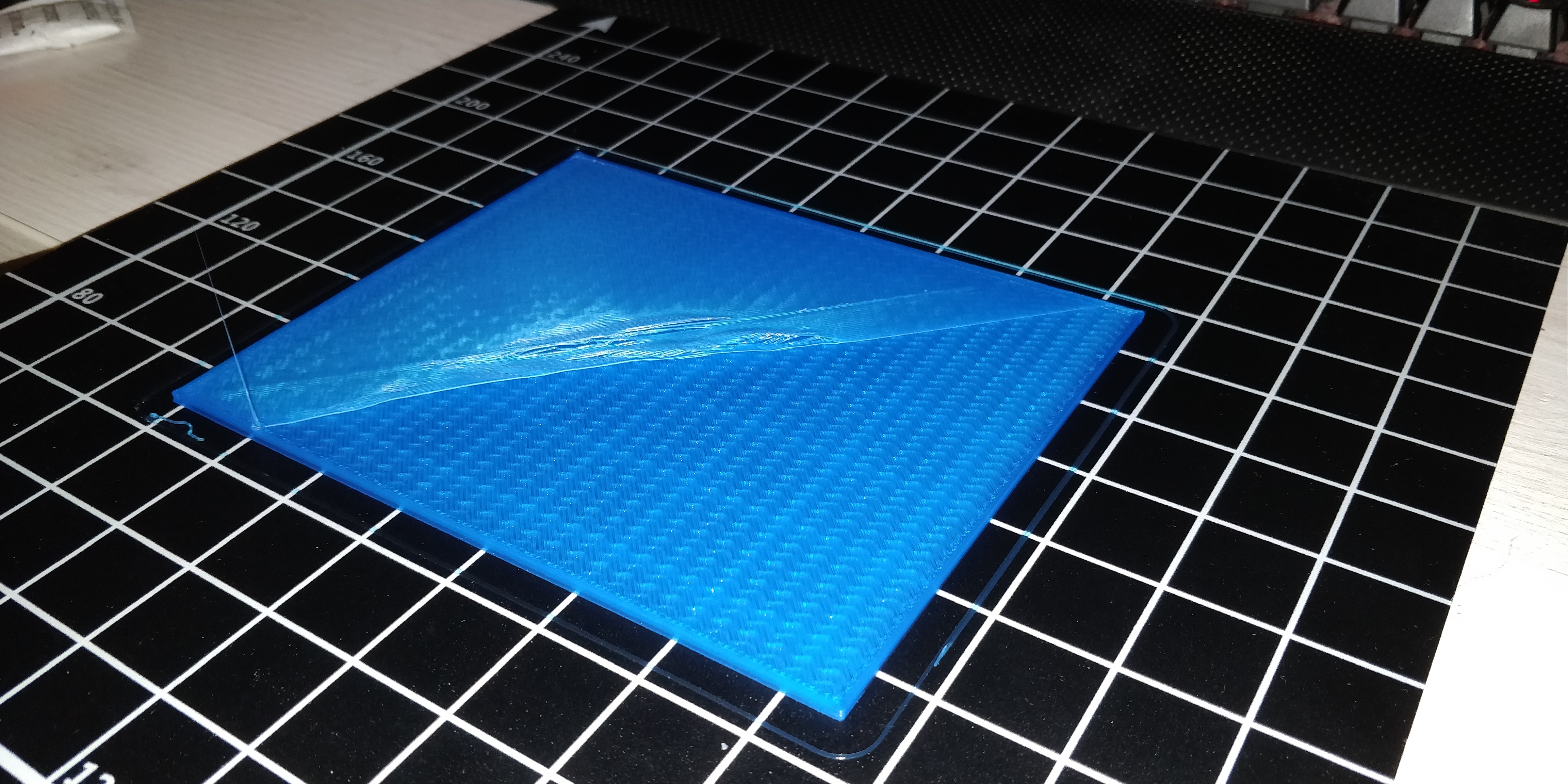

pwillemske schreef op zaterdag 14 december 2019 @ 15:57:
@ManIkWeet Het oppervlak waar je het vel op plakt? Ik heb het originele vel op het glazen bed van mijn Tornado geplakt gehad en werkte erg goed. Vel bleef goed zitten met het loshalen van veel te vaste prints. Daar in tegen over was het verwijderen van het vel ook zo gedaan, schoonmaken was niet eens nodig :P
Nee ik sloop het vel zelf met het verwijderen van de print.
Een mesje of een plamuurmes en wat ongeduld en voor je het weet zit er weer een gat in :(
jobr schreef op zaterdag 14 december 2019 @ 18:55:
En hoe ga je dat er weer afkrijgen van de glasplaat en ook je 3D-print.
Haarlak spoel je er zo met warm water af.
Dat weet ik nog niet :D
Ik vermoed dat IPA wel werkt, maar ik heb het nog niet geprobeerd.

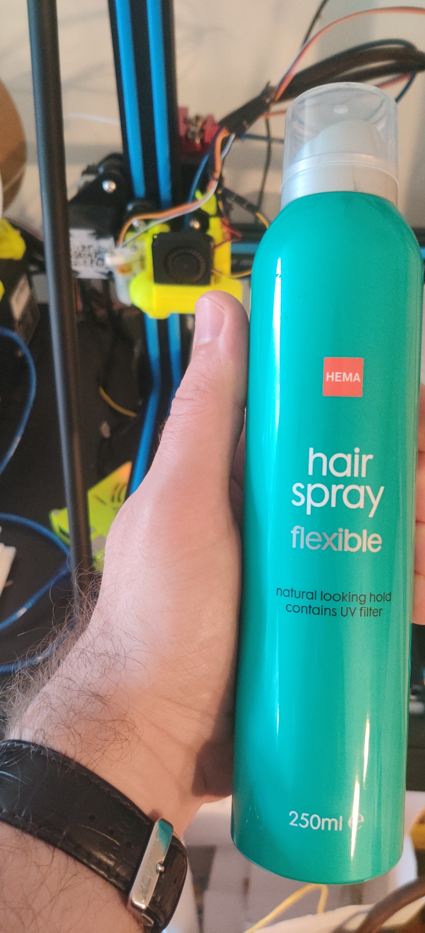

Esumontere schreef op zaterdag 14 december 2019 @ 22:51:
De huismerk haarlak van de HEMA werkt op mijn CR-10S glazen bed heel goed.
Thanks! toevallig iets meer info welke exact? Misschien een foto ofzo?
  • Esumontere
  • Laatst online: 09:15
Esumontere
Floep, banaan.
HEMA huismerk hairspray flexible.
Haarlak

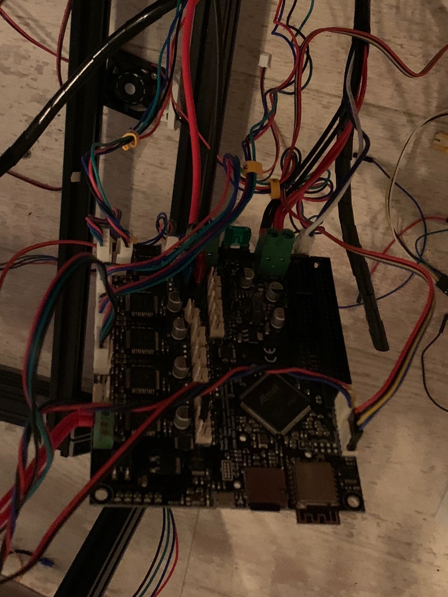

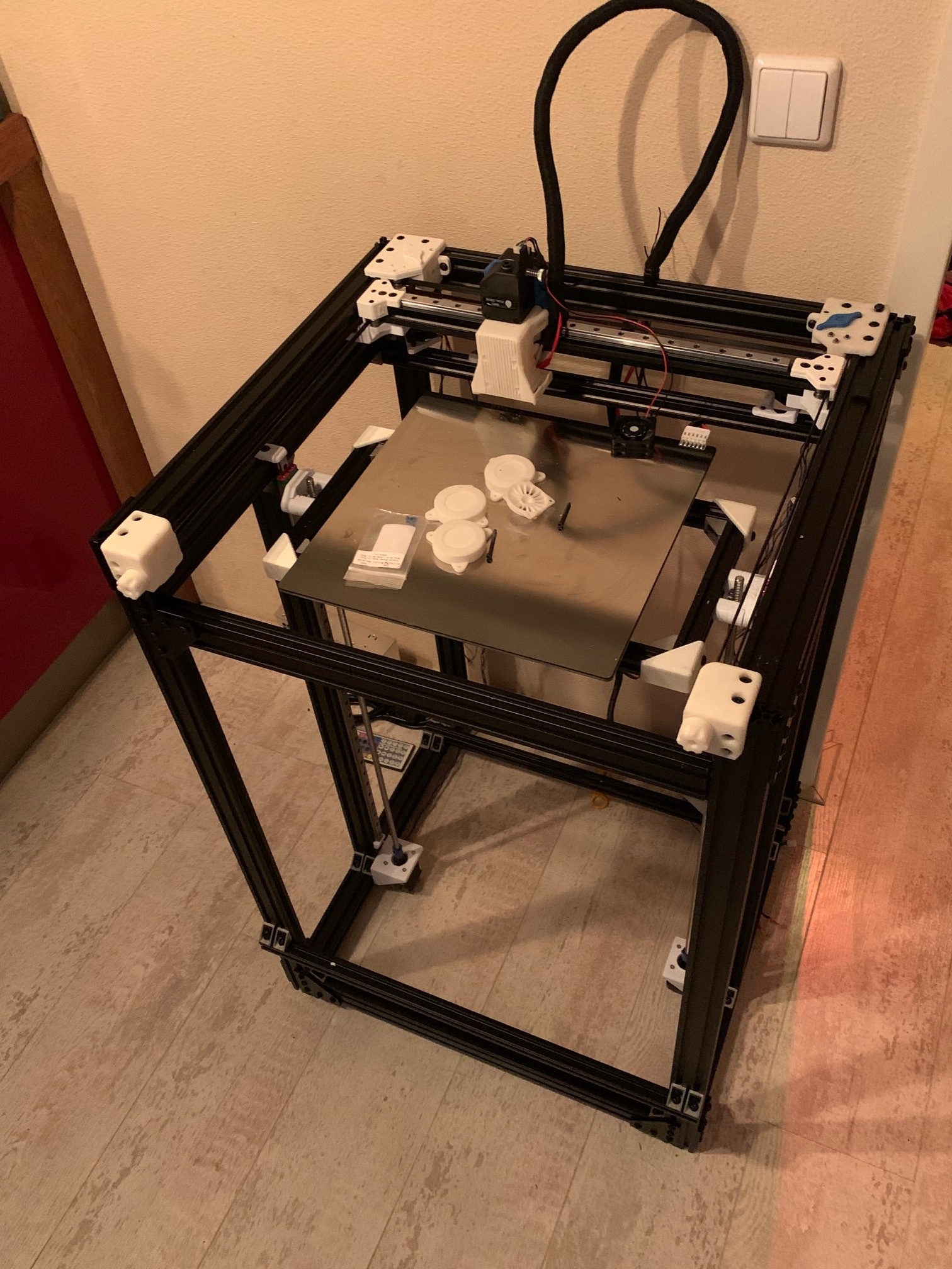

Vandaag mijn steppers ff getest en alles werkt. Basis van de BLV cube zit in elkaar.
Het is ff wennen als je van creality af komt maar, maar zo een duet is top !

@r_255 Begint al mooi ergens op te lijken zo waar.

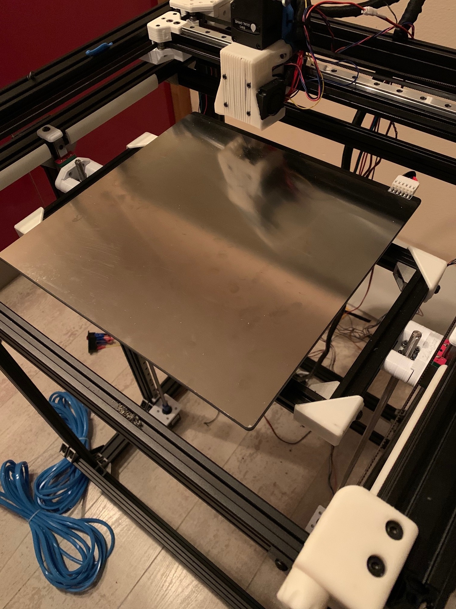

  • r_255
  • Laatst online: 13-10 21:57
@Mistacal
Ja, het is de bedoeling om hem zsm aan de praat te hebben en dan de laatste parts voor de kast te printen op de BLV zelf. Paneeltjes heb ik nu wat rest materiaal van dibond ( alu sandwich plaat ) en forex. Moet alleen eens gaan kijken hoe ik de electronica ga opbergen/monteren. Alle motoren draaien en de volgende stap is de eindstops en de ir sensor testen. Heater elements... Bed verwarmen e.d. moet ik nog even mee wachten tot ik een afdek kapje heb gevogeld.
Afbeeldingslocatie: https://tweakers.net/ext/f/XtbkysxdA2NhddhUX0qYOnvd/thumb.jpg
Als test dus even alles aan de duet gehangen, of ehhhh de duet aan alles gehangen :+
Duet is trouwens ook erg mooi, en geen geneuzel met firmwares. Moet ergens nog ender3 part cooler hebben maar nergens te vinden.... doosje vol met 24v coolers maar nergens de orginele. 8)7
Heb helaas ook wat spijltjes van mijn gril van de partcooler/print kop gebroken, supports goed plaatsen is op een sla ook nog een heel vak O-)

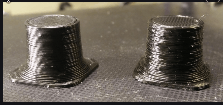

pwillemske schreef op dinsdag 17 december 2019 @ 19:19:
@Daniel. Ik print inderdaad met octoprint via een Rpi 3b+. Dit is echter nooit een probleem geweest (hoe merk je dat eigenlijk?). Misschien moet ik me wel eens verdiepen in het direct aansluiten op het mainboard eens onderzoeken, dat klinkt wel interessant :)
Vooral met kleine objecten merkte ik het.
Vooral met deze. Maakt even niet uit of je hem wel of niet af hoeft te stellen.
www.thingiverse.com/thing:2080224
Met octoprint leek het hierop + het brak heel snel af.
Octoprint vs SD
De rechter van deze afbeelding. Zonder zag het er heel smooth uit, nog mooier dan de linker op die afbeelding.
Met grote object wat vooral rechte lijnen heeft valt het niet op of heeft het geen effect.
Meerdere hebben er last van en dit is zo'n voorbeeld er van.
https://community.octopri...at-a-difference-help/8618

Daniel. schreef op dinsdag 17 december 2019 @ 20:34:
[Afbeelding: Octoprint vs SD]
Maar is de snelheid van de pi dan de bottleneck of de usb data bus? Is dit op te lossen door hem direct op het bord aan te sluiten (zoals hierboven gedaan wordt)?
Lord-The-Gamer (L-T-G)
Het lijkt me stug dat het de usb snelheid is, zelf nog niet mee gemaakt in ieder geval.
De oplossing van die link was ook een nieuwe usb kabel, dus misschien is daar iets mee?
Natuurlijk is van SD kaart printen leuk en zo, maar pauzeren of annuleren als er iets fout gaat is denk ik wel moeilijker.

ik heb mijn CR-10 ook sinds een paar dagen aan octoprint hangen. Nu al de 2e (van de 4 of 5 prints) die mislukt omdat de printer geen commandos meer krijgt. Ik zie dan deze foutmelding:
Offline (Error: SerialException: 'device reports readiness to read but returned no data (device disconnected or multiple access on port?)' @ comm.py:_readline:2793)
Is dit een bekend probleem?
  • Tadango
  • Laatst online: 06-10 10:30
Mijn Cr-10 met origineel bord werkt er prima mee. Wellicht heb je een slechte kabel?
  • SuperKris
  • Laatst online: 14-10 10:50
Tadango schreef op maandag 23 december 2019 @ 12:03:
nah, dat denk ik niet. Dat heb je wel meer problemen. De mini usb poort van het CR10 bord is bagger, maar ik heb de kabel goed vastgetapt just to be sure.

SuperKris schreef op maandag 23 december 2019 @ 11:37:
Dat is de foutmelding die octoprint geeft als hij de verbinding met de printer verliest. Waarschijnlijk werkt je usb-kabel niet goed. Gebruik je die blauwe die je erbij hebt gekregen?

Behuizing ontworpen voor de printer en laten lasersnijden.
Afbeeldingslocatie: https://i.imgur.com/ret78MZl.png

Nu een paar dagen in het bezit van een Prusa Mini, dat ding print out-of-the-box echt waanzinnig mooi, zeker in vergelijking met mijn Creality Ender 3 Pro. O-)
Afbeeldingslocatie: https://tweakers.net/ext/f/5EpuzZGC4gCCttsDwq2EprSI/full.jpg
Afbeeldingslocatie: https://tweakers.net/ext/f/GGOI9u8YvjMXtOMsbvU8Gsv4/full.jpg
Afbeeldingslocatie: https://tweakers.net/ext/f/xkmgmfwyHnHoWnZDQ23lT5pj/full.jpg

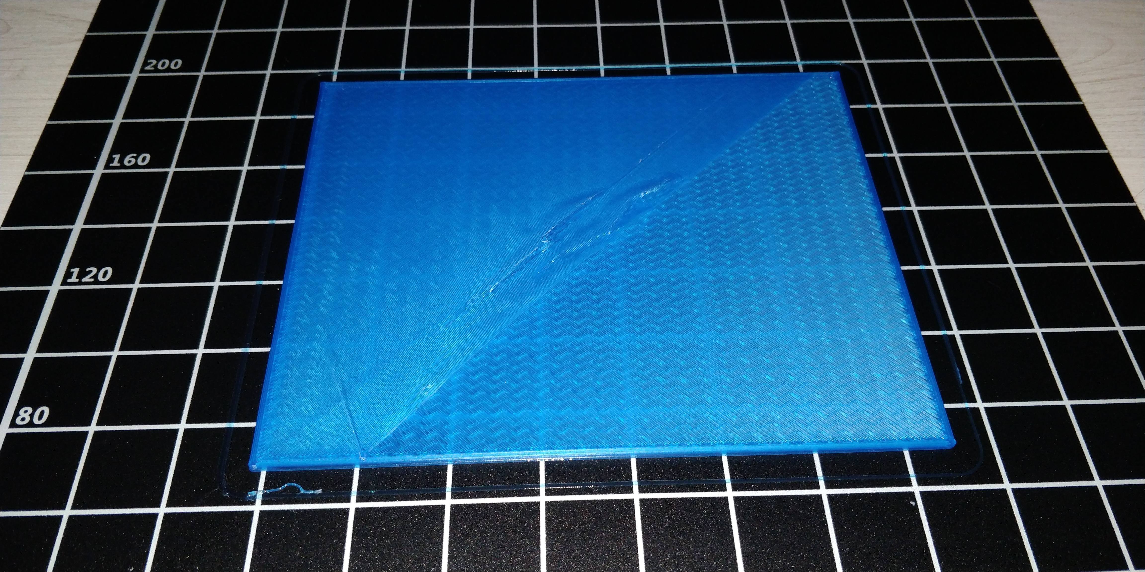

Ik probeer een elektronica doosje te printen alleen krijg ik dit probleem:
Afbeeldingslocatie: https://tweakers.net/ext/f/yUw4KSmgfgFtWpc0VFpnjWpV/thumb.jpg
Afbeeldingslocatie: https://tweakers.net/ext/f/ixesxiKrk04IMe3xg0EqWYt0/thumb.jpg
(klikbaar)
De laag eronder is gewoon mooi, daaronder zit infill.
Dit probleem is consistent over 2 pogingen, beiden met ander plastic.
Cooling fan staat uit, hotend 205°C en bed 45°C.
Ik print met 0.3mm layer height, primair omdat dat 3 uur sneller is dan 0.2mm, kan dit een oorzaak zijn?
[ Voor 4% gewijzigd door ManIkWeet op 29-12-2019 22:15 ]

@ManIkWeet
Waarom print je met zo'n rare infill? :/
Denk dat het probleem eerder ligt in een te koude omgeving waardoor de lagen niet goed hechten of nozzle te ver van je heatbed af. Zou sowieso eens proberen met 215 60 temperatuur ofzo.
V&A: 3D Print Service + \\ Industrieel Product Ontwerpen
Jampot007 schreef op zondag 29 december 2019 @ 22:23:
@ManIkWeet
Die gyroid infill schijnt een van de sterkste te zijn, dus vandaar.
Ik zou kunnen proberen de temperatuur wat omhoog te gooien, kan bij deze print weinig kwaad.
Die infill heeft geen effect op de loslatende laag, eronder zit namelijk al een goede laag en daar onder is pas de infill.
Bed temperatuur is bij mij zo laag omdat ik meer warping krijg bij hogere temperaturen (lijkt mij logisch omdat het plastic dan voorbij de glastemperatuur is, dus flexibel dus loslatend)

ManIkWeet schreef op zondag 29 december 2019 @ 22:52:
Die ronde infill lijkt me niet zo fijn voor je printer omdat je normaal alleen x of y gaat met infill als je de print recht hebt gepositioneerd. Nu doe je beide tegelijk. Normaal bij buitwnwanden doe je dit natuurlijk ook maar infill is vaak op hogere snelheid en dan krijg je weer vibraties enzo.
De warping lijkt mij niet logisch omdat warping komt doordat plastic vervormt bij het afkoelen en daardoor warpt. Bij een heter heatbed koel je geleidelijker af zou je zeggen? De praktijk wijst blijkbaar anders uit.
Jampot007 schreef op zondag 29 december 2019 @ 23:07:
Precies wat jij zegt, warping gebeurd bij het afkoelen.
De hogere lagen trekken aan de onderste lagen waardoor die van het bed af gaan, mij lijkt me dat als je onderste lagen boven de glastemperatuur (~50°C bij PLA) liggen, dat het makkelijker is voor de bovenliggende lagen om die onderste lagen krom te trekken.
Gyroid infill schud wel lekker, maar hij gebruikt ook twee motoren tegelijk (tegenover 1, met een CoreXY, als je diagonaal infill hebt). Als je printer bij een beetje schudden al uit elkaar valt doe je het verkeerd ;)

@Jampot007 De richting maakt niets uit. Het hele idee achter de 3D printer is de combinatie van de X,Y,Z coördinaten. Het zal ook niets uitmaken hoe je die infill maakt op de kwaliteit. Een vrij vorm infill is inderdaad sterker dan welke rechtlijnige infill dan ook.
@ManIkWeet Waarom staat je part cooling uit? Dit is alleen nodig voor de 1e en/of 2e laag. Wat verder een vaak over het hoofd gezien probleem is, tocht. Het kleinste beetje aan overmatige luchtstroom kan al zorgen voor extra koeling die je niet wilt.
Ik vind jou probleem verder behoorlijk lastig te beoordelen vanaf hier. Als de problemen inderdaad consistent zien tot op de positie dan zou ik haast zeggen dat er een probleem zit in de Gcode. Heb je toevallig gekeken op het moment dat het fout ging met de print en wat er toen gebeurde?
__/`\__/`\__
Mistacal schreef op maandag 30 december 2019 @ 07:07:
Ik heb de eerste 5 layers uit staan ivm kromtrekken, deze layer valt daar nog onder.
Als het in de gcode zit ben ik teleurgesteld in de upload functie van Octoprint en de sd kaart waar het op staat. Ik zag niks in de gcode visualizer. Of PrusaSlicer heeft een probleem...
Tocht zou kunnen, wellicht door de hotend fan... Koude kamer, deur wel dicht, ook wel knap dat het dezelfde plek is.
Zou bed leveling er misschien iets mee te maken kunnen hebben?
  • Mistacal
  • Laatst online: 14-10 19:03
ManIkWeet schreef op maandag 30 december 2019 @ 08:34:
Levelling kan maar dat zou uit te sluiten zijn door een kleiner object op de plek van waar het fout gaat te printen, dan zou daar ook een probleem moeten ontstaan.
Uitsluiten van de hardware kan door octoprint even uit te sluiten en misschien een andere SD kaart.
Tocht van de hopend fan zie ik niet als een mogelijke oorzaak. Een koude kamer in principe ook niet mits er geen luchtverplaatsing is.
Zelf zou ik eerst beginnen door het hele object een andere positie te geven op het bed en dus meer in een hoek plaatsen. Krijg je op dezelfde plek het probleem (vanuit het werkstuk gezien) dan ligt het dus aan de Gcode. Krijg je op dezelfde plek (gezien van het bed) dan ligt het dus aan de hardware

Mijn probleem met de laag-adhesie blijkt de cooling fan te zijn... ik dacht dat ie uit stond 8)7
