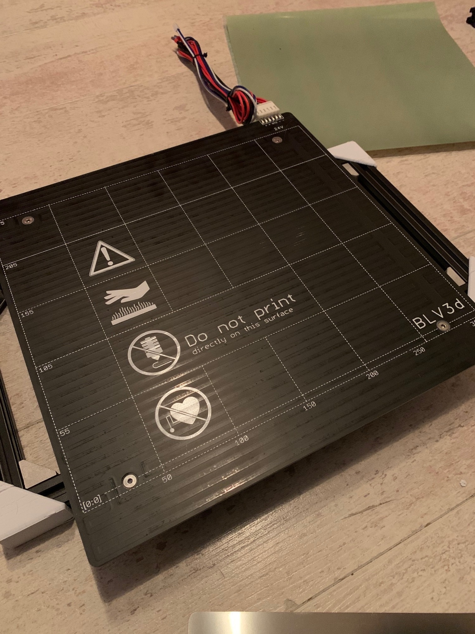

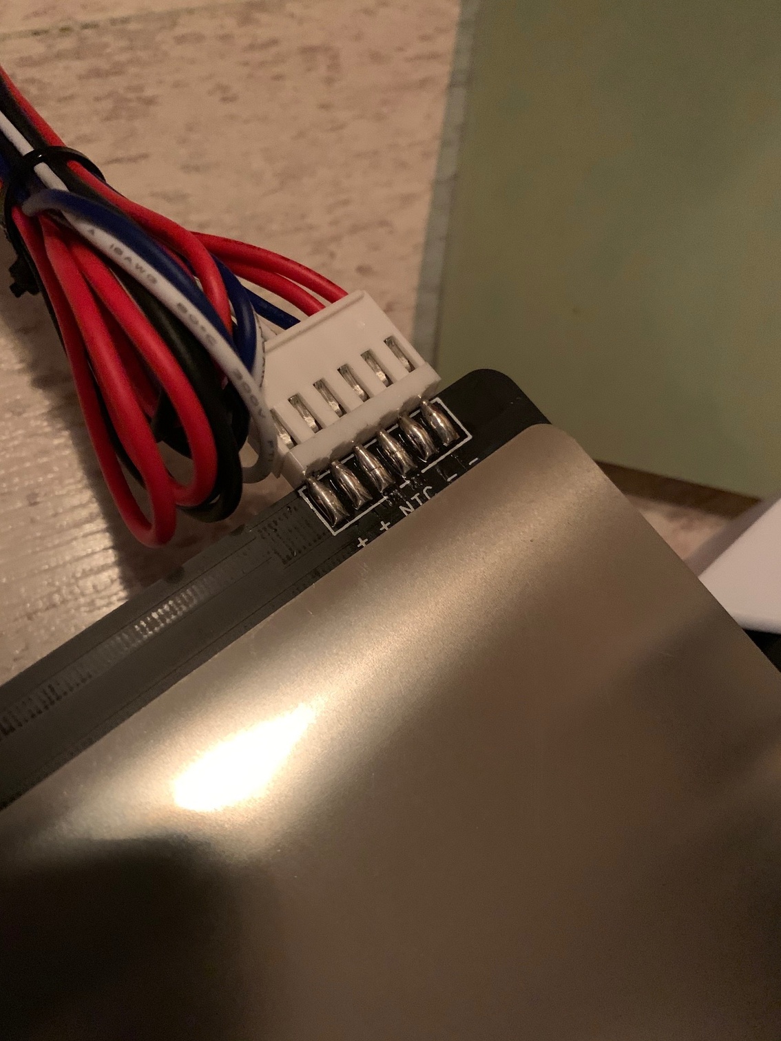

r_255 schreef op dinsdag 26 november 2019 @ 07:56:
Gisteren even het bed in elkaar gezet, opzich netjes ( behalve de printjes op de hoeken ) met aan de onderkant een stuk of 32 magneten die het spring steel sheet op zijn plaats moet houden. Dacht eerst nog dat ik een bouw foutje gemaakt had, maar die pooltjes op het bed zitten gewoon aan de bovenkant/ Dat gaan we nog wel even deftig afschermen want als je ff uitschiet met je steel sheet dan ben je het haasje.. 7(8)7
ivm het het verzinken van de schroefkoppen in het bed kan ik hem ook niet omdraaien.
Je zou ook een prop hot-glue tegen die contacten aan kunnen smeren :*)
  • r_255
  • Laatst online: 13-10 21:57
@Spinez0r
Thanks voor de sugestie.
Dat dacht ik ook, om even later te denken: Nee, doe maar niet. Ga je een keer abs printen en dan is het maar de vraag of je lijm niet wegloopt.
Zal eens kijken op mijn bus plastidip of het een beetje tegen warmte kan, dat is dan de 2e bescherming want alleen een kapje er overheen gaat ook lastig worden omdat je dan je sheet er evt nog onder door kan schuiven en dan zit je nog tegen je pooltjes aan. Ik moet er gewoon nog even goed over nadenken en eens kijken hoe anderen dat gedaan hebben met dit bed.
Ik moet heel eerlijk zeggen dat er toch wat meer tijd in gaat zitten om zo een frame in elkaar te zetten. Maar we gaan nog even door, zakje begint al richting de lege kant te raken. Rails en steppers voor Z zitten er op Y rails zijn gemonteerd. Ga dit weekend eens de x as er in hangen en dan alles nog eens goed afstellen zodat het haaks is en soepeltjes loopt. Tijd is even schaars, maar ik kan niet wachten om met de duet aan de slag te gaan.
Ik snap computers, het is alleen jammer dat ze mij niet helemaal begrijpen.
r_255 schreef op vrijdag 29 november 2019 @ 10:06:
@Spinez0r
Is die connector through-hole? Dan gewoon eraf halen en de draden rechtstreeks aan de onderkant solderen.
Anders zou ik er een abs cover oid overheen doen.
  • Cergorach
  • Laatst online: 14-10 20:44
ManIkWeet schreef op vrijdag 29 november 2019 @ 12:29:
En dan er fysiek voor zorgen dat je hotend nooit dit onderdeel kan raken, anders zou je ook 'interessante' zaken kunnen krijgen...
Ik vind dat ding zo wel dood eng! Zou voor mij een reden zijn voor een ander hotbed...
  • r_255
@ManIkWeet
Goede tip! Maar nee, helaas niet...
Het zal idd zo iets worden, moet nog even kijken wat ik precies doe. Maar idd hitte bestendig.
@Cergorach
Das ook een goede, maar vandaar ook een laag van iets er over zoals plastidip. Afhankelijk of het tegen hitte kan. Maar het is idd niet iets wat je verwacht, tzt mischien iets anders ( lees groters ) en een xtra z-as maar vooralsnog wil ik het even doen met de dingen die ik heb. Maar met een fysiek stootblok en een extra switch zou ik dat wel kunnen voorkomen.
[ Voor 56% gewijzigd door r_255 op 29-11-2019 13:40 ]

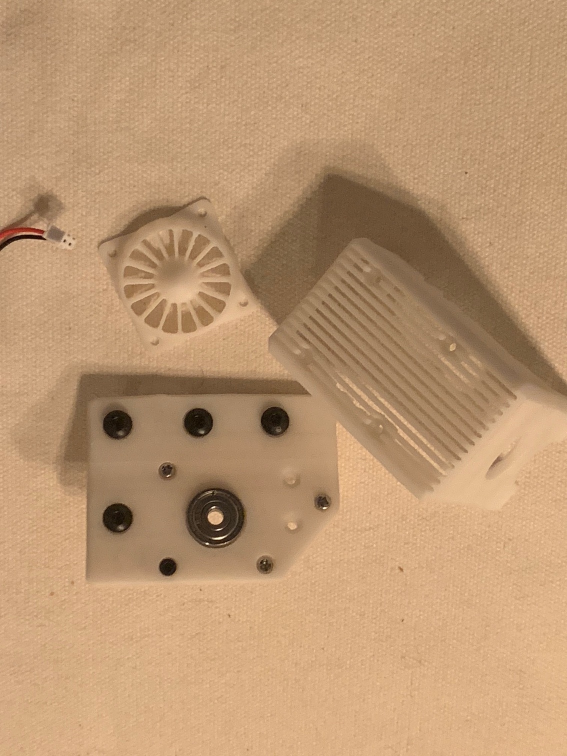

In de categorie, wat ik vandaag toch weer op m'n printer vind....
Afbeeldingslocatie: https://tweakers.net/ext/f/b1dwH2NXaxLsX6RdRIeNKdNr/thumb.jpg
Dank U <+:)

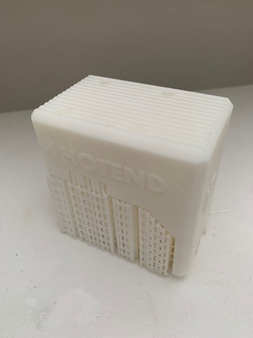

Heb dus een longer orange 30, na heeel lang niets met resin gedaan te hebben toch maar eens aan de slag met een lcd versie. Wel leuk want toen ik mijn dlp printer bouwde was er sprake van deze ontwikkeling en voor nog geen 200,- vond ik hem wel heel erg aantrekkelijk. Morgen maar wat maatregels treffen om een beetje gezond te kunnen printen. Resin is geen appelsap!
Verder niet veel tijd gehad en het printen van mn onder delen gaat met horten en stoten, maar nu dus versterking.
Afbeeldingslocatie: https://tweakers.net/ext/f/h5vKniha5nmFPtL3S1kMfTjC/thumb.jpg
Afbeeldingslocatie: https://tweakers.net/ext/f/EsF58KN5rPLYy739OJZZXlFZ/thumb.jpg
Afbeeldingslocatie: https://tweakers.net/ext/f/E0lxWIzIEHOpzyF6AaESJJiM/thumb.jpg
[ Voor 6% gewijzigd door r_255 op 06-12-2019 23:02 ]

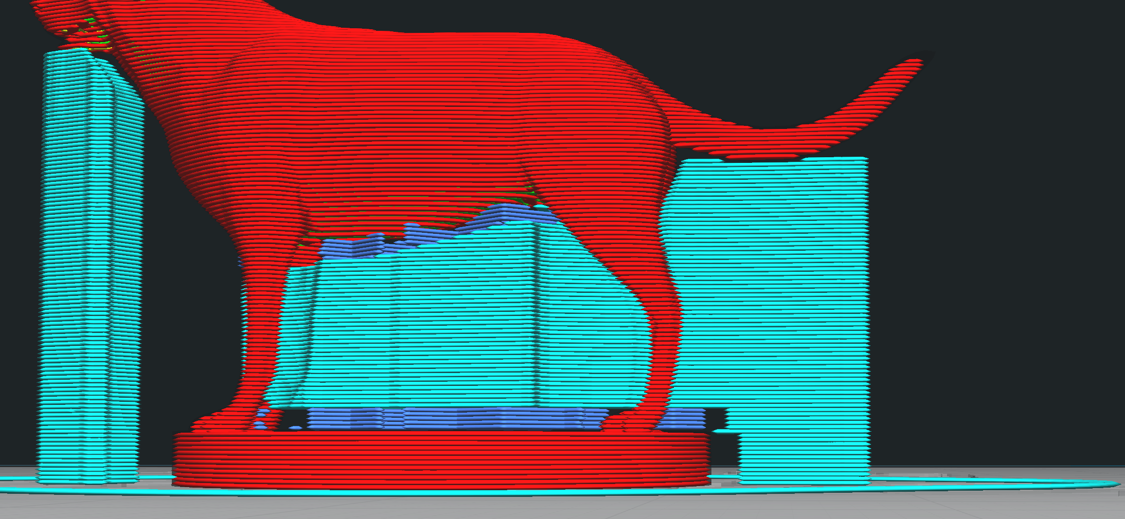

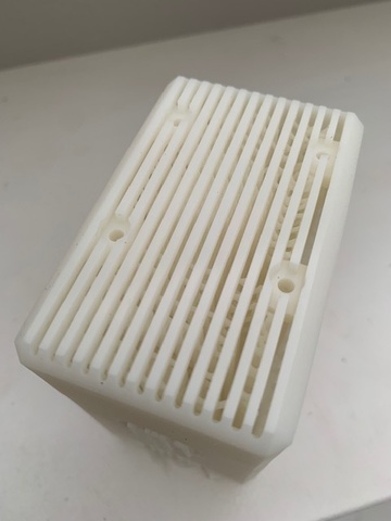

  • r_255
in de kast

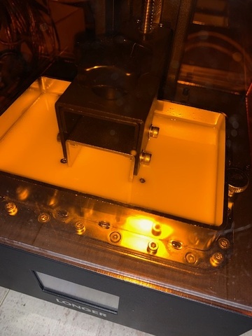

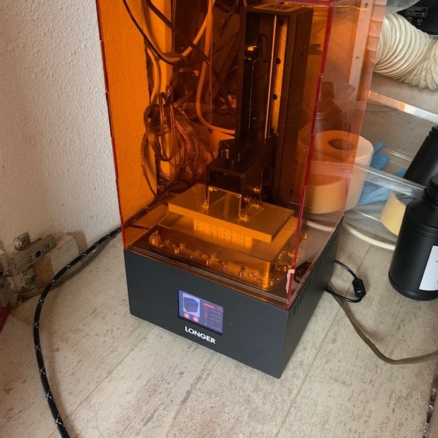

Heb de printer in een kast gezet met een behoorlijke afzuiger die rechtstreeks naar buiten blaast. Door de onderdruk zuigen alle fumes netjes de ruimte uit en zal er niets de kast verlaten.
De Longer Orange 30 is verder printklaar geleverd, het enige wat je in elkaar moet zetten is de oranje acryl kap, wat zo gedaan is met wat schilders tape. De z-as is netjes met een lineaire rail uitgevoerd en de resin bak voelt degelijk aan en is gemaakt van RVS. FEP Sheet is vervangbaar en een extra sheet wordt bij de printer geleverd. FEP is anti stick en zorgt er voor dat je print niet blijft plakken aan de folie, maar na verloop van tijd verliest het zijn kracht en moet je dit vervangen.
Printer level je met een velletje papier en door alle inbusjes van het bed los te schroeven.
Vervolgens schroef je ze weer vast. Resin vat vullen, en printen maar. Al met al had ik de 1e print draaien met een minuut of 15 en na 5 uurtjes was hij klaar.
printen maar
LCD touch scherm is niet echt handig aangezien je met het werken met resin handschoenen draagt
en het dan toch echt niet werkt. Wel zie je leuk een preview van je te printen object met duidelijk te totale print tijd en hoe lang het nog duurt tot de print klaar is.
lcd
Kwaliteit valt helemaal niet tegen.. ( printer heeft een 2k scherm )

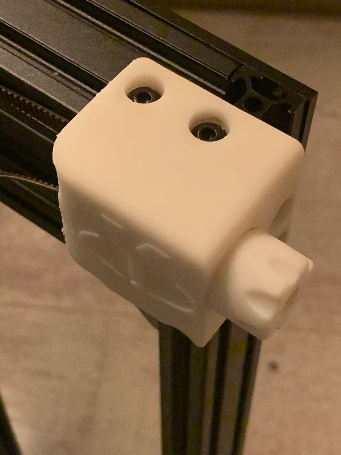

en heb als 1e print de kap van de printkop van de BLV MGN geprint.
1e print
met supports
Draai nu de 2e print met wat onder delen voor de belts en tensioners.

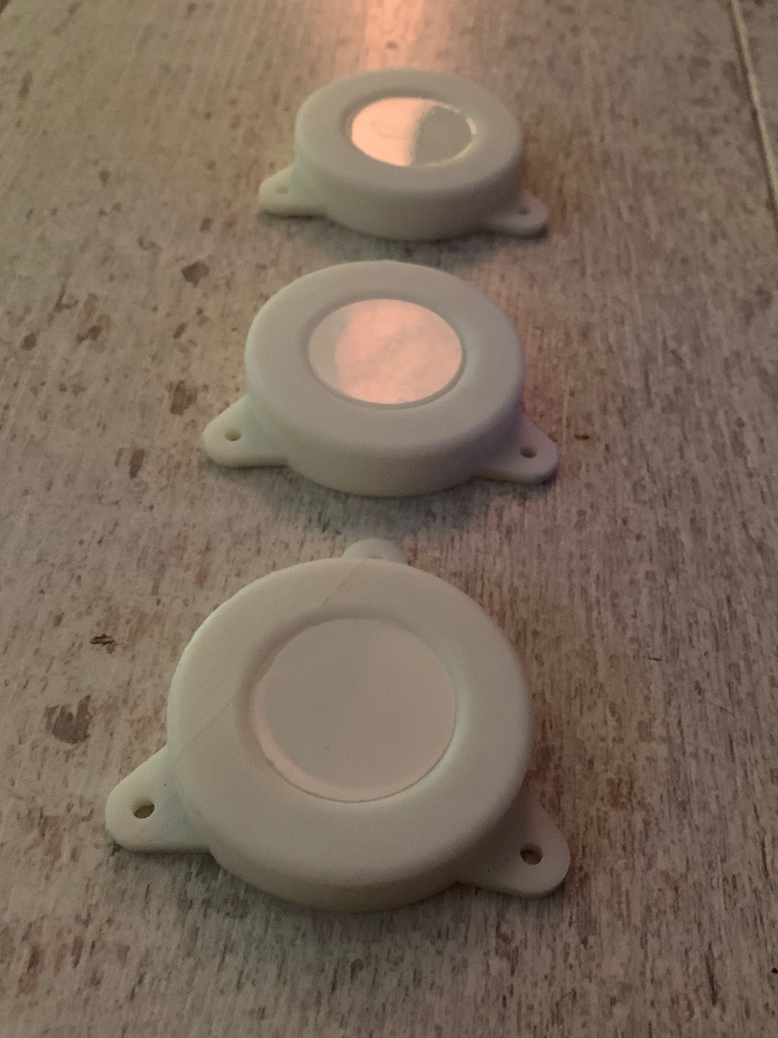

Van links naar rechts: .6mm, 1mm, 2mm, Lee 400 (Leelux): https://i.imgur.com/jRF1GTl.jpg
De camera accentueert de hotspot wel redelijk, in het echt ziet het er imho "vlakker" uit.
I'm a photographer, not a terrorist

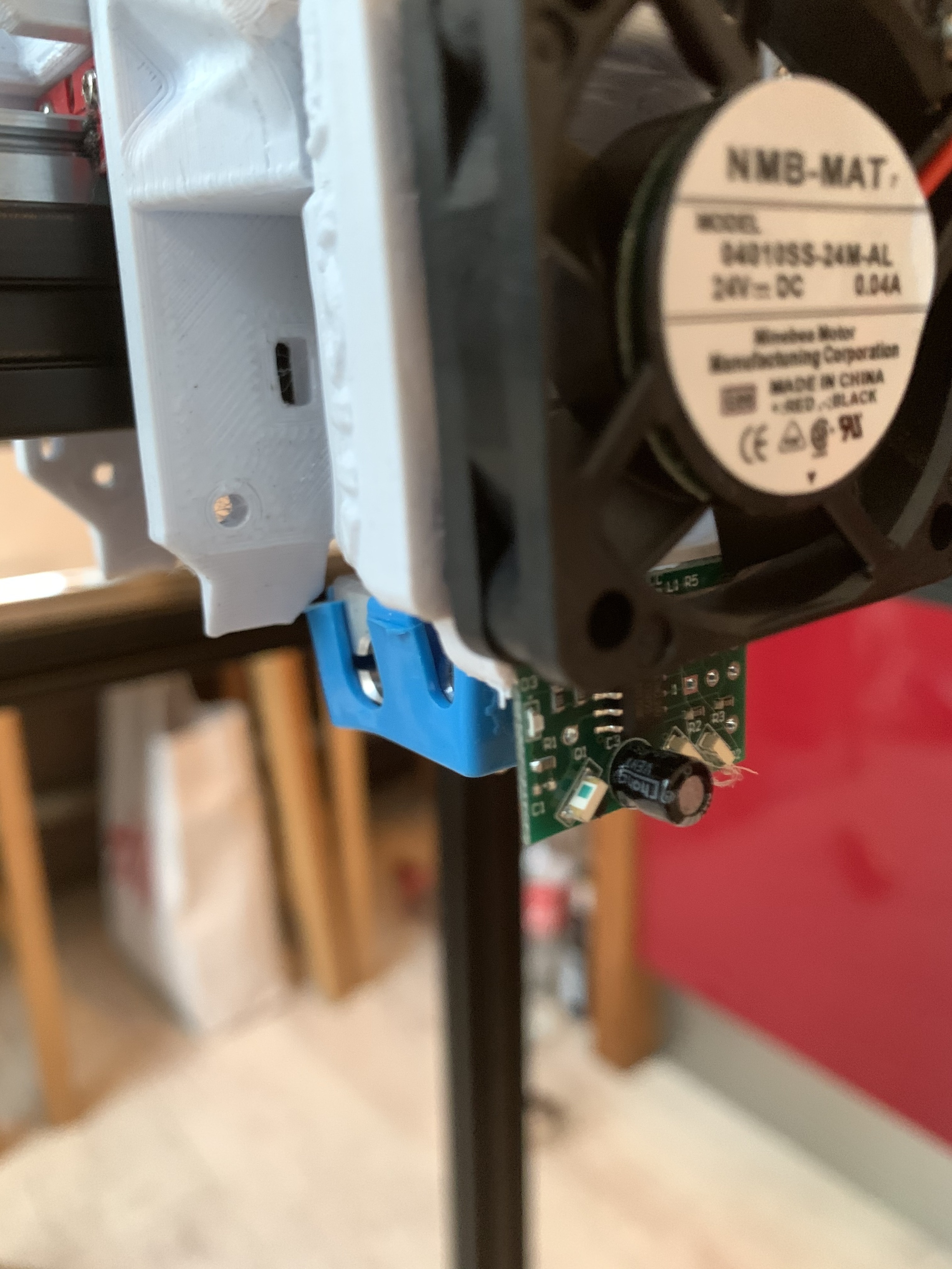

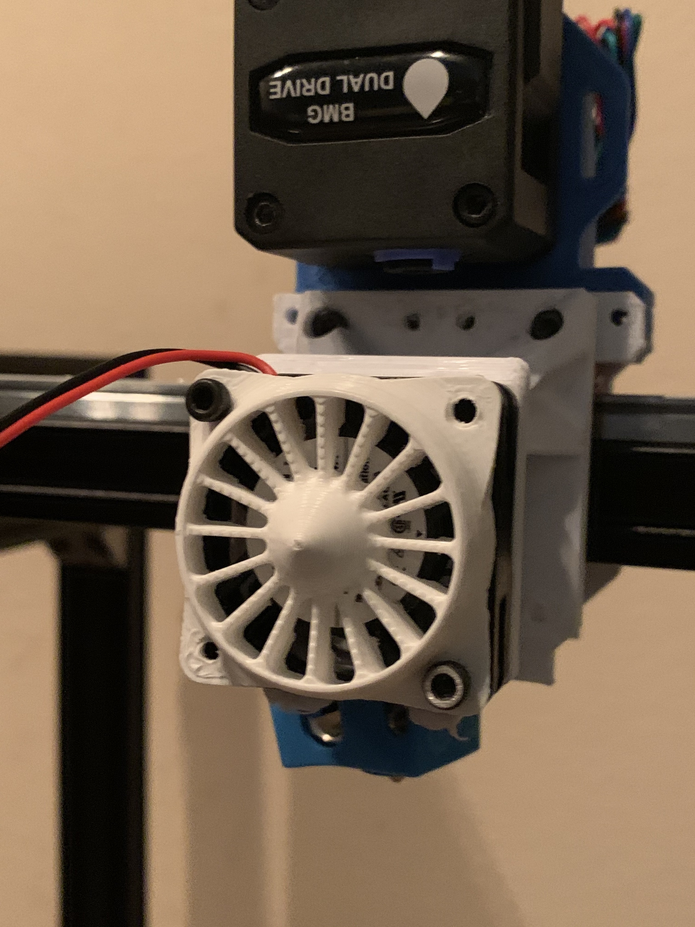

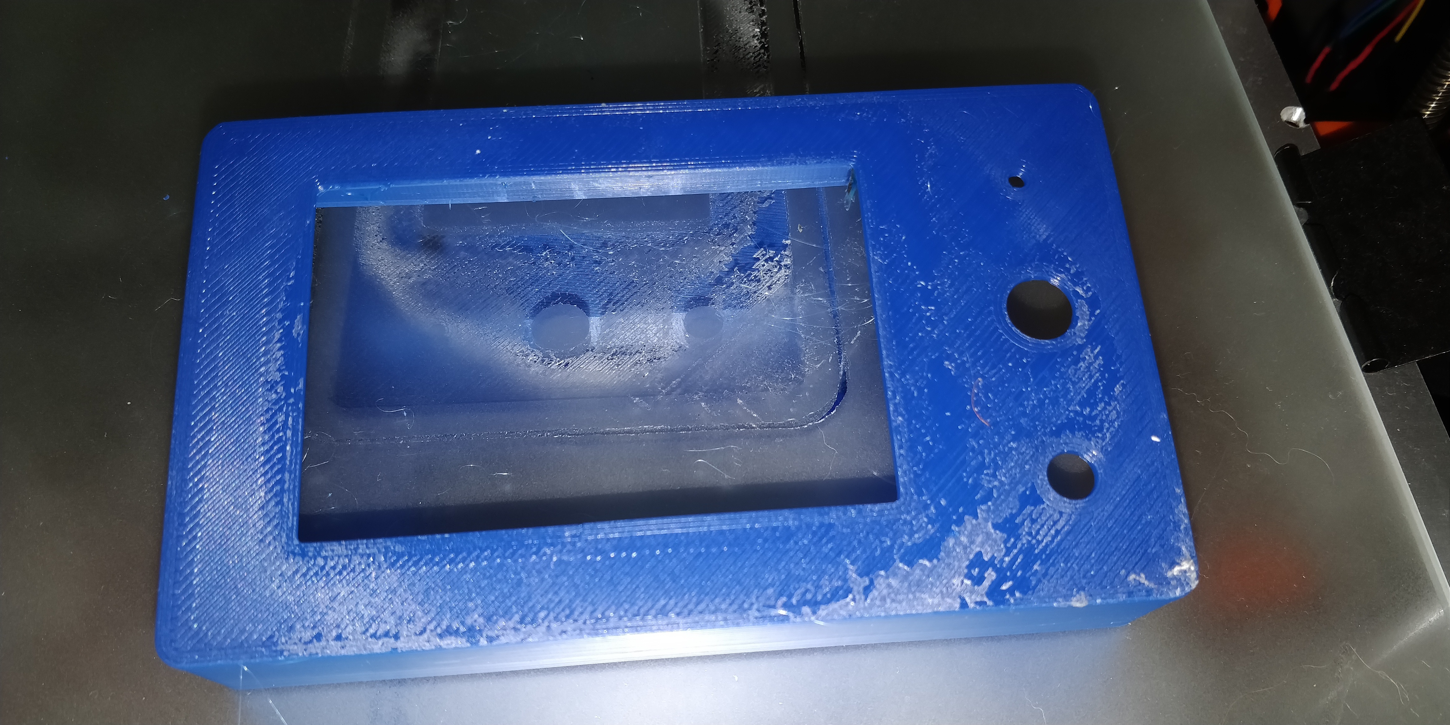

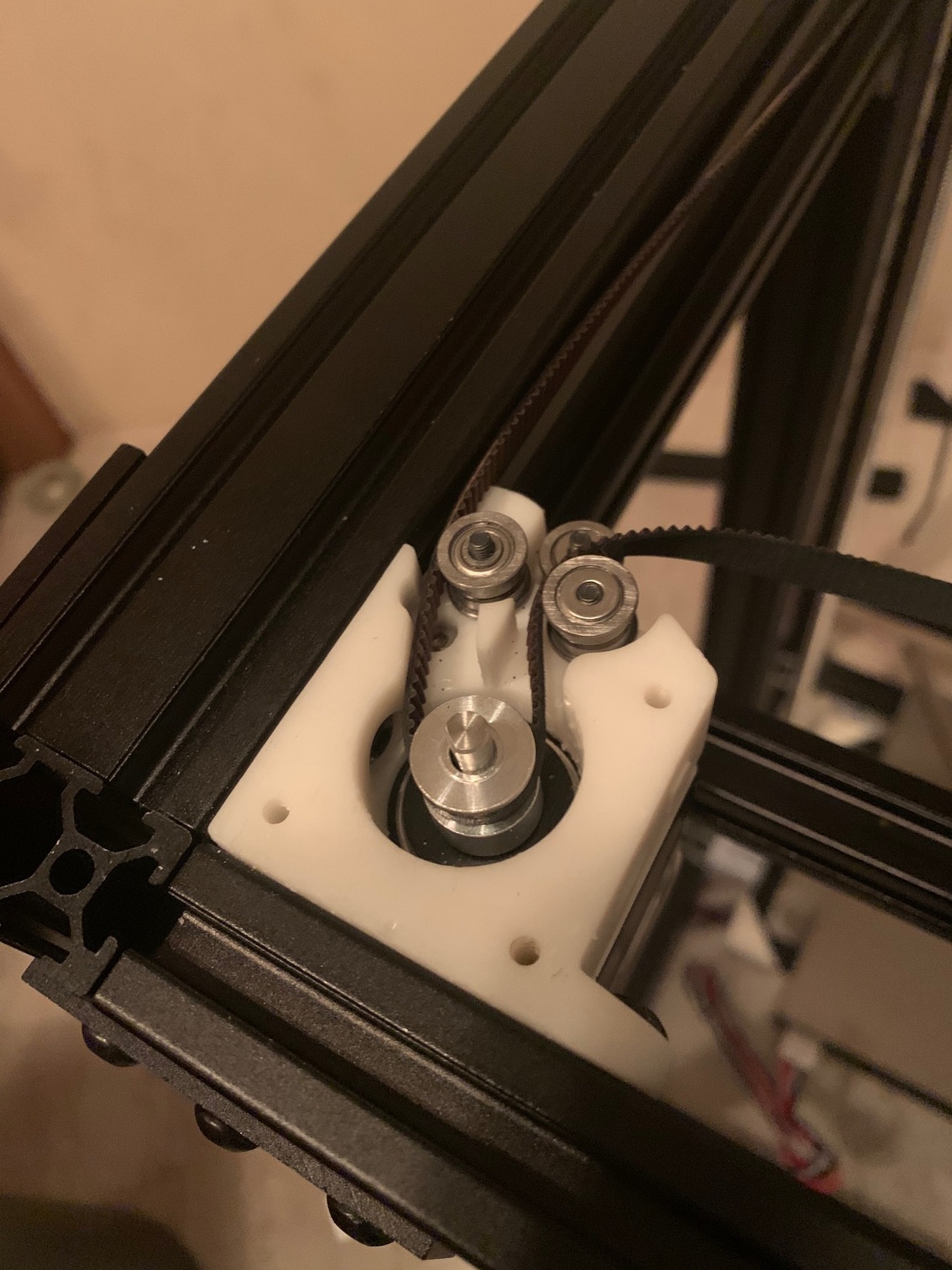

Langzaam kom ik ook ergens, partcooler moet ik nog printen en dan de paneeltjes e.d.
Inmiddels een goede liter resin er doorheen gejaagd in nog geen weekend, dus dat gaat goed.
Ook leuk om te zien dat bij de neopixel ring de binnen kant ( zijn 2 onderdeeltjes en de binnen kant schroeft in de ring ) hoog glans is. Het verschil tussen horizontaal en onder een hoek printen.
Belts
Afbeeldingslocatie: https://tweakers.net/ext/f/nbwcBLdL5BnNcwiPKXEwepW0/thumb.jpg
Belt tensioner
Afbeeldingslocatie: https://tweakers.net/ext/f/mfSJqwbB0DRVXkSjEcskT5fq/thumb.jpg
Div onderdelen
Afbeeldingslocatie: https://tweakers.net/ext/f/AUJndQj9PCCpen7x8cllyjp5/thumb.jpg
Neopixel ringen
Afbeeldingslocatie: https://tweakers.net/ext/f/7b1AOL7Z1pQ9qCuNheBz5ZqN/thumb.jpg

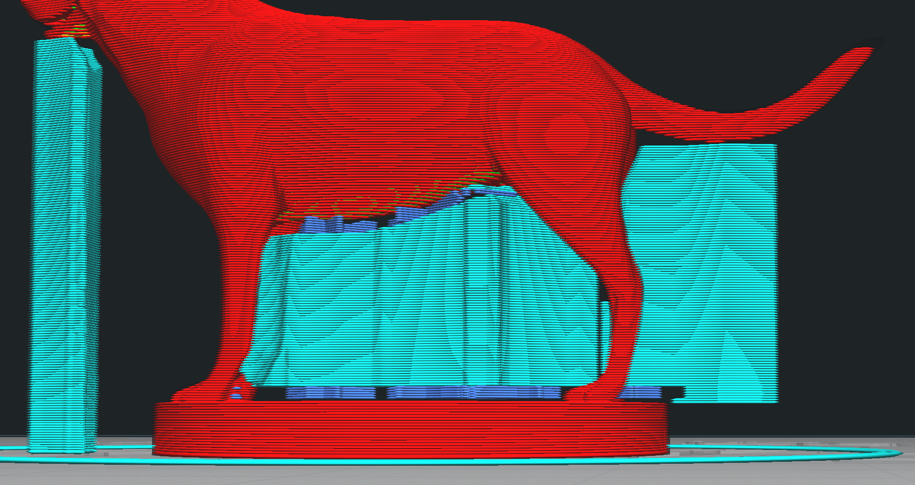

Iemand een idee waarom Cura 4.4 bij mij opeens gek doet met het plaatsen van supports? Het enige wat ik bij de instellingen aanpas is de 'support overhang angle' en ik wissel af en toe bij het plaatsing tussen 'touching buildplate' en 'everywhere'. De rest laat ik altijd ongemoeid.
Nu valt het volgende mij op bij twee hondjes die ik wil printen (screenshots zijn klikbaar):
Afbeeldingslocatie: https://tweakers.net/ext/f/15WIGvQilUmuCuBA2ui6xSlq/medium.png
Groot gat tussen de support en het hondje, terwijl de Support Z-distance op 0,24mm staat.
Afbeeldingslocatie: https://tweakers.net/ext/f/PB6lClfwrHZ8pT7omVq3XEEO/medium.png
En de support onder de staart lijkt gewoon in de lucht te hangen, je ziet dit ook bij het tweede hondje op de achtergrond.

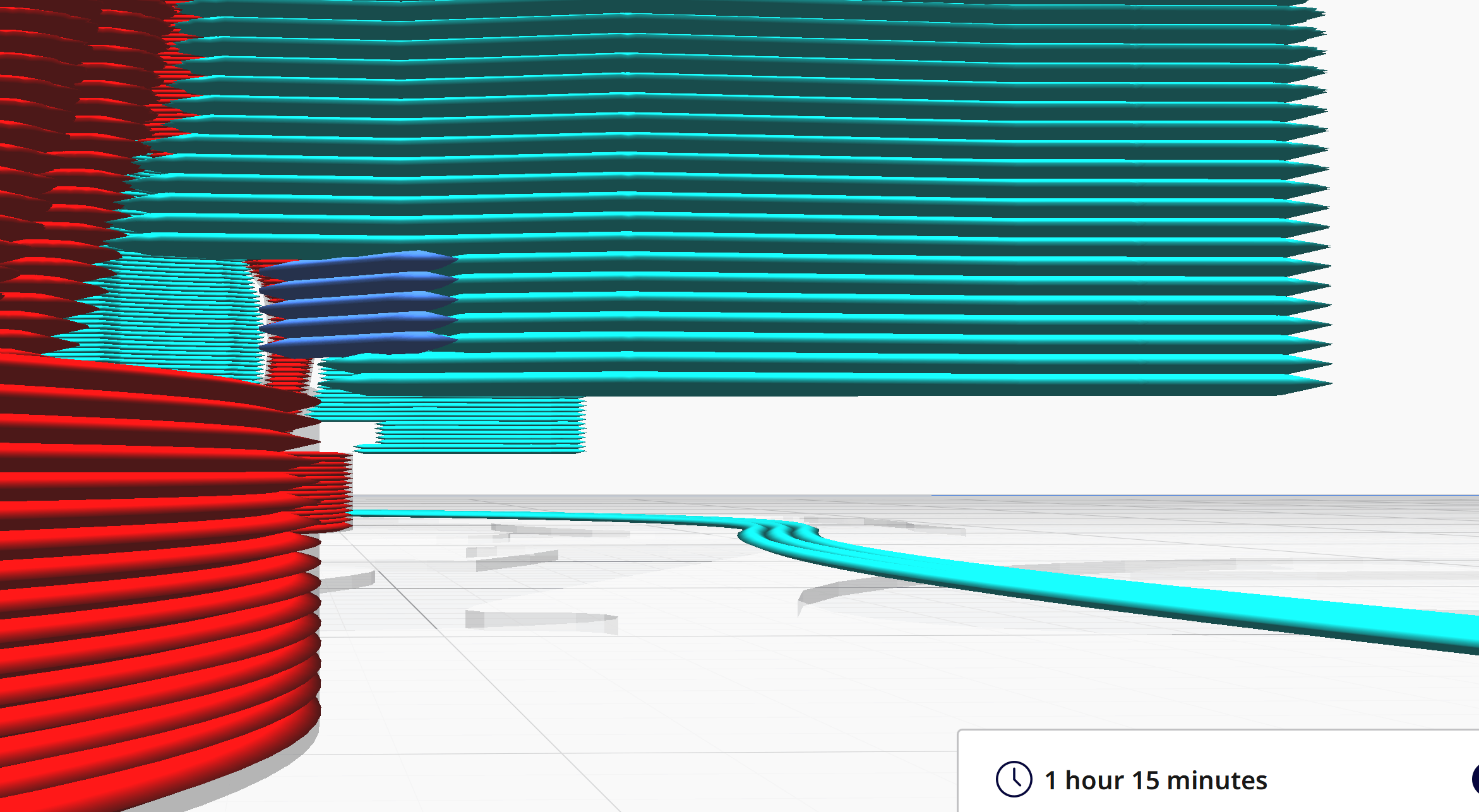

Gizz schreef op donderdag 12 december 2019 @ 13:58:
Ik ben nog even verder aan het puzzelen geweest. Heb zelfs Cura geheel opnieuw geïnstalleerd en alle profielen verwijderd. Maar het probleem speelt nog steeds. Waar ik mij enigszins over verbaas:
Afbeeldingslocatie: https://tweakers.net/ext/f/gGxc5Ka0Su4HSxgeHk7zPgJr/medium.png
Layer height 0.2mm, supports staan netjes op het bed.
Afbeeldingslocatie: https://tweakers.net/ext/f/r4BtqRx9UHM4Wf6YtcRKaLK8/medium.png
Layer height 0.12mm, supports worden in de lucht geprint 8)7
Letterlijk het enige verschil tussen normaal printen en in de lucht printen is de layer height. Verder heb ik geen enkele instelling gewijzigd.
Is er iemand die dit snapt? Ik namelijk niet.
[ Voor 5% gewijzigd door Gizz op 14-12-2019 16:37 ]

pwillemske schreef op zaterdag 14 december 2019 @ 16:59:
Wat is je STL? Als je die even linkt probeer ik het hier ook even met Cura, dan weet je meteen of het aan Cura ligt of aan jou :P
Dank! STL staat hier.
Ik heb ook ontdekt dat als ik het model naar 80% schaal en de layer height op 0.2mm laat (waarmee ik dus supports op de grond had staan), dat dan ook de support onder de staart in de lucht gaat hangen. Vergelijkbaar beeld als op 100% printen met 0.12 layer height.

@Gizz Net even geprobeerd, 100% met 0,2 en 0,12mm laaghoogte, ook met 80% grootte. Ik ervaar geen problemen, alle supports netjes op de "grond".
Deze settings heb ik voor supports:
Supports: Overal
Hoek: 25 graden
ZigZag patroon
15% dichtheid.
