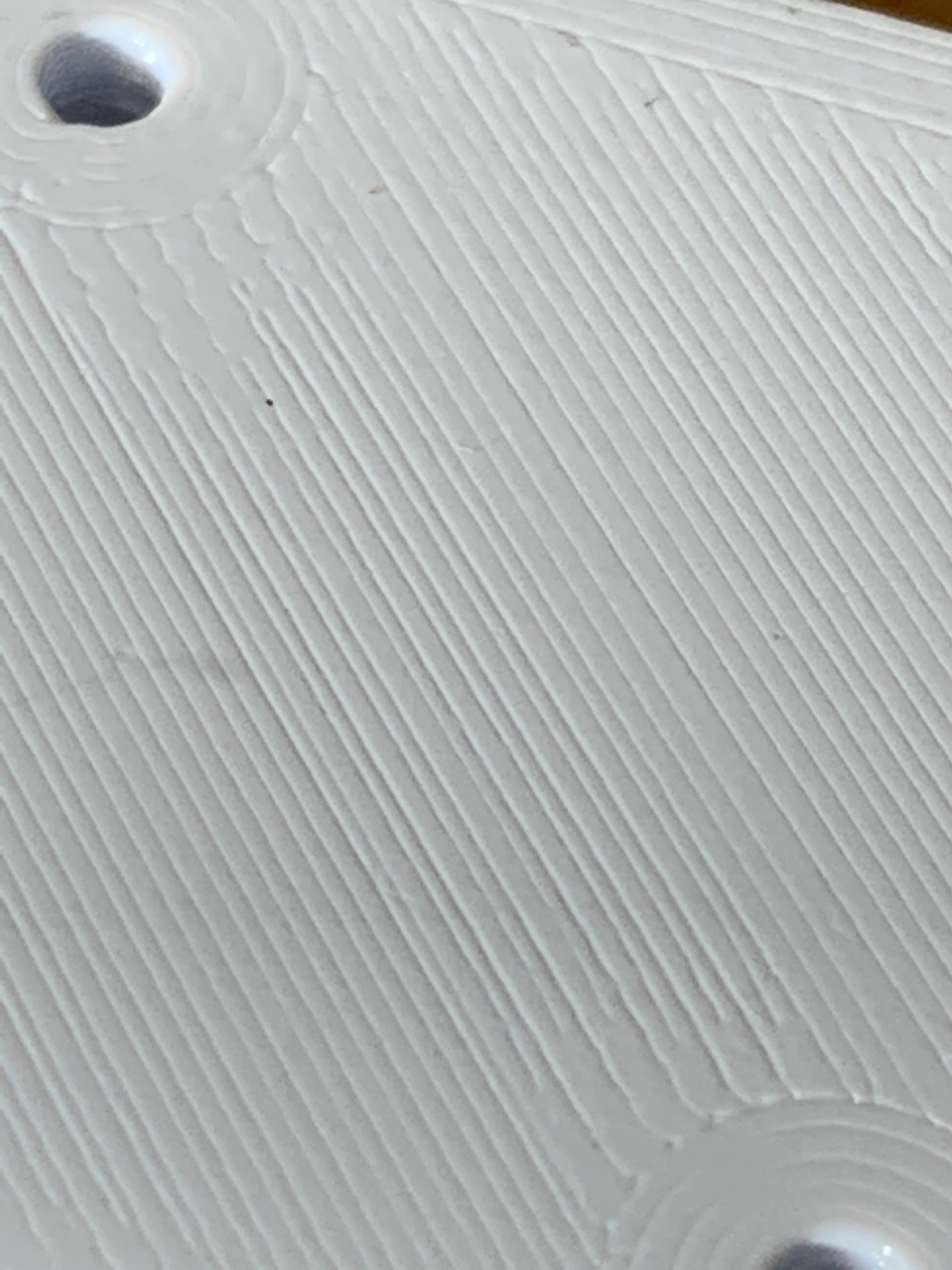

Ik heb een frustrerend probleempje met mijn originele E3D V6 hotend. Met rechte lijnen op de X as printen (dus wanneer Y stil staat) komt er een vibratie geluid vanuit de hotend, alsof het heaterblock er los aan hangt. Ik heb alles al een keer opnieuw gemonteerd (de gehele hotend uit elkaar gehad) maar dit heeft het probleem niet opgelost. Het is een vrij hard geluid (komt boven de 5015 fan uit). Printresultaten zijn verder gewoon goed. Heeft iemand enig idee hoe dit komt?
Lord-The-Gamer (L-T-G)
  • xoniq
  • Laatst online: 08-10 22:43
pwillemske schreef op zondag 10 november 2019 @ 18:40:
Is het alleen vibratie geluid, of ook daadwerkelijk vibratie?

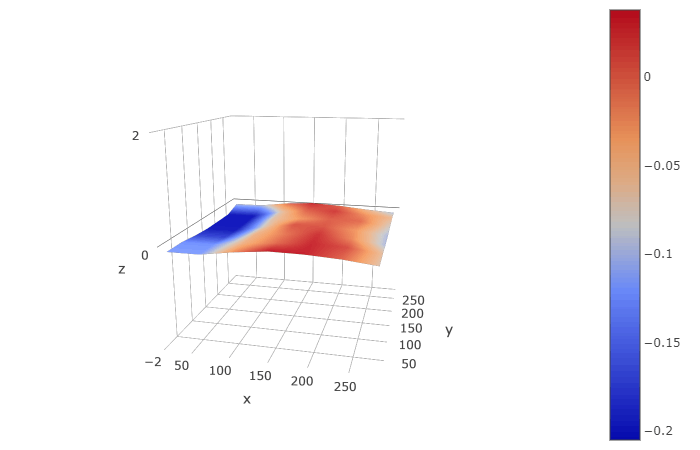

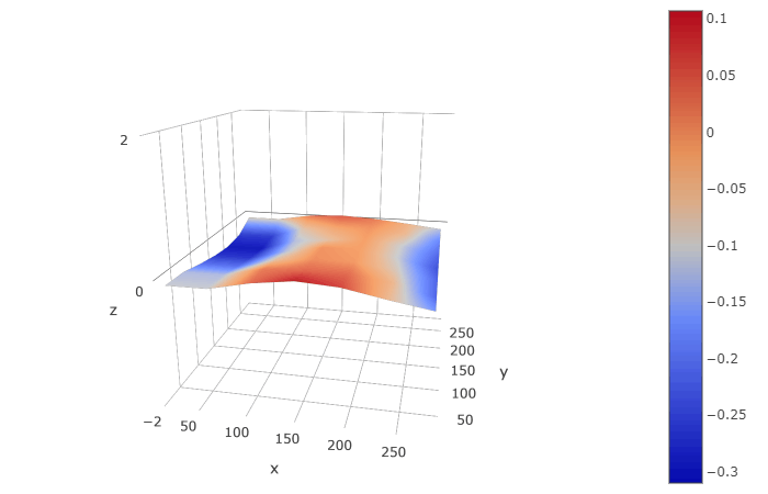

ManIkWeet schreef op vrijdag 8 november 2019 @ 19:25:
Glasplaat 90° gedraaid, zie hier mijn hypothese zo goed als bevestigd:
[Afbeelding: Glasplaat 90° gedraaid]
Nog even de oude, ongedraaide ter referentie:
[Afbeelding: Rechte spiegel krom door andere redenen]
Hoe maak jij die plaatjes?

xoniq schreef op zondag 10 november 2019 @ 19:18:
Ik denk alleen geluid, omdat ik niks opvallends kan zien aan de print. Ik zie ook niks trillen. Dit heeft ie trouwens ook als hij los in de lucht beweegt, dus bijvoorbeeld met homen als hij de juiste snelheid haalt.
lijkt redelijk hetzelfde qua vorm, de schaalverdeling is wel 2x zo klein geworden. Maar grote kans zijn het dan toch de assen.
WeeDzi schreef op maandag 11 november 2019 @ 12:39:
2x zo klein zou ik niet willen zeggen, is van 0.4 naar zowat 0.3 gegaan, jammer dat die bovenste aswaarde weg is.
Maar inderdaad, de vorm van mijn bed hoef ik voorlopig niet naar te kijken...
Ik zat te denken om nieuwe onderdelen te printen met die printer... maar als de as zelf kromtrekt dan gaat die fade-height van UBL juist problemen veroorzaken... |:(
Ik heb wel een oude printer, gebruikt om de originele onderdelen mee te printen, maar die heeft een wobbly z-as.

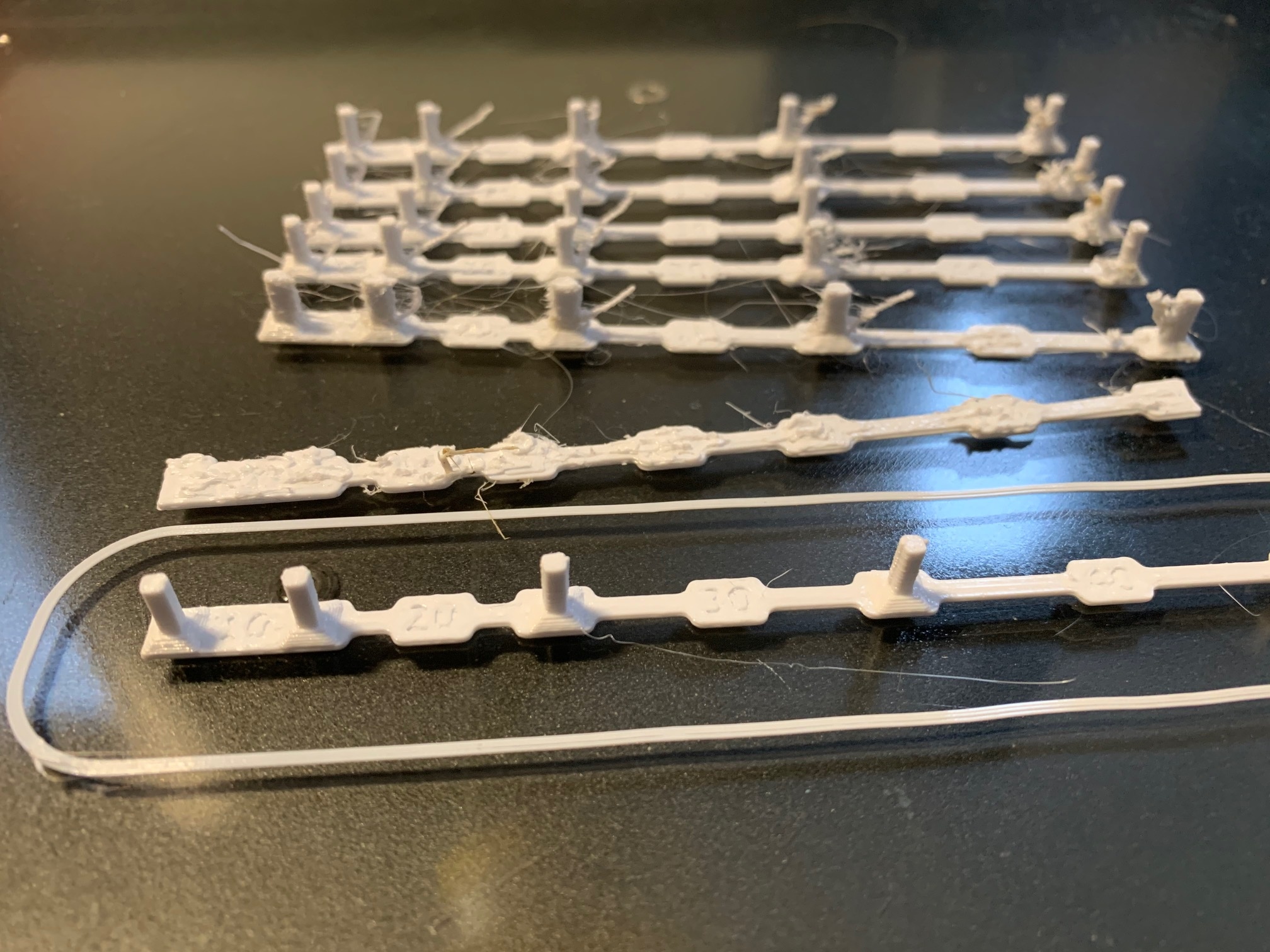

Misschien nog even een hint wanneer je Cura als slicer gebruikt.
Geen Z-hop gebruiken en beslist ook geen combing, dat geeft stringing omdat de retraction hiermee helemaal wordt uitgeschakeld, daar zit overigens wel een instelling voor in Cura om dit weer te verhelpen, maar staat niet standaard aan ??? ("max comb distance with no retract" gewoon op 1mm zetten).
Hardy
  • r_255
  • Laatst online: 13-10 21:57
@Hardy8
z-hop stond uit, combining op off gezet, stond op not in skin. We gaan het zien... warming up voor de volgende set retraction testjes met petg. Begin op 0.8 aangezien dat logisch zou moeten zijn.
Meteen me maar even aan 4.4 beta gewaagd, 4.3 sluit zich hier spontaan zelf af.
Goed, ik heb nog even 4mm ( 25mm - 80mm/s) geprobeerd, maar dat gaf dikke druppels na traveling. Printer tikte na de 3e laag al mijn printje er af..
zit nu weer op 0.7mm met 80mm/s op 220 graden C. Nou kom ik in de buurt.... geen stringing of overdreven lekkage. Nog maar iets lager proberen dan :P
0.6 mm retraction en 100mm/s werkt prima en geeft het beste resultaat.
@Mistacal had je toch gelijk kwa snelheid, maar de retraction had ik eerlijk gezegd hoger verwacht.

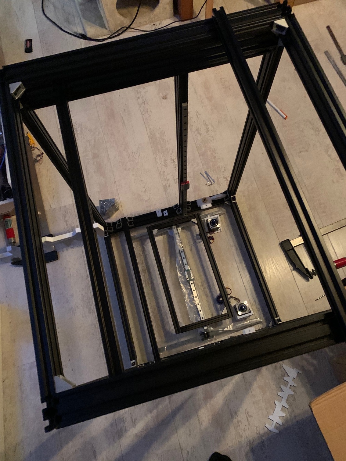

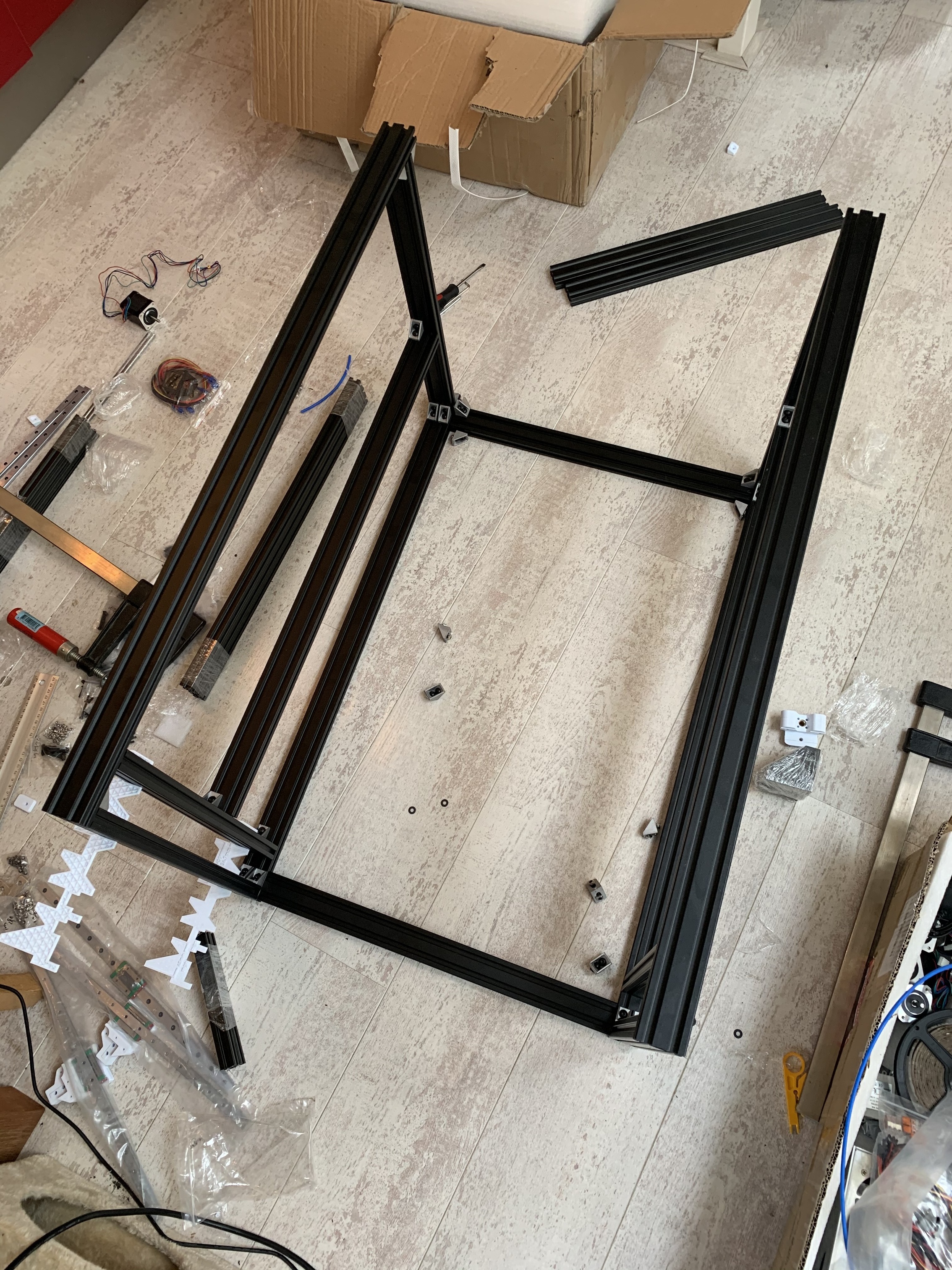

Afbeeldingslocatie: https://tweakers.net/ext/f/n7OSQ1RkhEOIlnGkqsnBLT02/thumb.jpg
Ondertussen ook nog even een plaatjes gemaakt met wat renders van het frame van de blv, zit zo eens te kijken wat voor kleur ik wil maar gezien de leds denk ik dat wit wel deftig gaat worden. Pikt lekker je led kleur up en mistaat ook niet bij het zwart. Voor de geen die de BLV nog niet kent.
Afbeeldingslocatie: https://tweakers.net/ext/f/9xG11jFqxFxvA0Q3LuKNhQzc/full.png

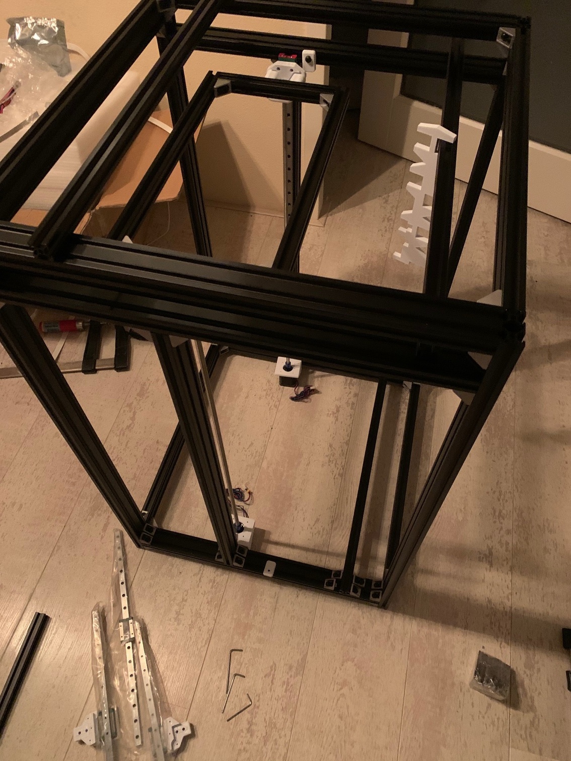

@Mistacal Je heb helemaal gelijk in besmettelijkheid, maar ik heb wel wit forex 3mm staan of anders van die alu sandwich plaat ( onderweg ergens gekregen ). Maak net nog een render met wit en dat geeft gewoon het meeste licht in de kast en daar heb ik denk ik wel behoefte aan. Zilver is ook wel heel mooi. Kan altijd nog een 2e versie maken voor op zondag O-)
Afbeeldingslocatie: https://tweakers.net/ext/f/msz8Eye7PEWf9kJhw1K4FZo2/thumb.png
Afbeeldingslocatie: https://tweakers.net/ext/f/4cjfBPgM2txk6h0bmyoGZZGj/thumb.png

@ManIkWeet
Nou het gaat dus niet zo zeer om de kast, maar aangezien de print in de kast zakt zie je met wit uiteindelijk meer van je print dan met zwart.
Kijk maar eens goed naar de 2 renders waarbij je bij de witte versie meer van de inhoud ziet.
Ledjes komen op hoogte waar nu het bed hang
Ennuh die originele hiwin rails mogen natuurlijk ook wel gezien worden :+ .

@r_255 De print temperatuur van PETG zou ik niet zo laag zetten want dan verliest het zijn sterkte tussen de lagen. Het moet namelijk wel goed "aan elkaar smelten".
Ik zou om te beginnen eens een temp tower printen en kijken vanaf wanneer de print begint te degraderen en dan bedoel ik de hoge temperaturen. Daar moet je eigenlijk 5 tot 10 graden onder blijven om sterke prints te krijgen.
PETG stringt hier ook wel wat hoor. Je zou de retraction nog wel kunnen verhogen naar 1mm. Dat zou echt geen probleem mogen zijn.
  • r_255
@jbhc
Ik heb dat niet bewust gedaan, maar standaard cura petg profile gekozen en daar staat de temp op 225. Lees ergens ook dat hoe lager de temp = kans op stringing. Lagen zitten goed op elkaar en die trek ik met mijn kippen kracht ook niet van elkaar. Verwonderde me juist over hoe stevig dit voelde tav pla.
maar ik ga eens een temp tower printen.
Ik ga nog eens verder rommelen, maar als ik naar het plaatje kijk is het net of hij in het begin van een lijn
een veel dikkere lijn neer legt en ook aan het einde ( zie boven bij de crickel ) het lijkt ook een beetje over extruded. ipv dat ik netjes geultjes zie tussen de lijnen is het net of het als een vloeit en je een. Maar met een extruder test kom ik gewoon netjes rond of op 100mm. Heb retraction tests geprint van 0.5 tot 4mm en dan zit ik met 0.7 het beste.
Afbeeldingslocatie: https://tweakers.net/ext/f/bejzrxZwfO99JE0dJxzvkxJT/full.jpg
Ben inmiddels bijna door de 1e rol petg maar echt lekker wil het niet, heb wel wat bruikbare onderdelen voor mn nwe printer die vrijdag binnen komt. Maar denk dat ik voor de delen die niet zo kritisch ( lees warmte gevoelig ) zijn nu even voor pla ga kiezen. Dacht van de week ook eens even op een andere printer te testen. Ben een ender3 aan het opbouwen, breekt op het moment supreme het plastic collet wat de ptfe tube in het microswiss hot end moet houden.

Zo snel naar huis kijken of mijn print run gelukt is en mn frame is in elkaar zetten.
Ender3 leek weer goed te gaan, ptfe tube klapte er steeds uit. Tube vervangen, ander colletje in de microswiss ( zo een plastic ding is dus ook niet alles )
Op mn cr10 was mijn tandwiel van de extruder los geschoten, dus ja dan weet je zeker dat je voor niets heb zitten printen. Alles weer opnieuw vast gezet en weer opnieuw beginen. Denk dat ik net ff te veel kooltjes op het vuur heb.....
Sjo, heel langzaam gaat er zich wat vormen.... O-)
Afbeeldingslocatie: https://tweakers.net/ext/f/RCKtivu6o7tD84i0GxlYl3Gm/thumb.jpg
Afbeeldingslocatie: https://tweakers.net/ext/f/vRWiXiigGHAPkiqS1CZzyI9S/thumb.jpg
Afbeeldingslocatie: https://tweakers.net/ext/f/z2IXofxHEwfWh9Ym05EjtAyp/thumb.jpg
Goh, begin al aardig t-nuts te worden, ringetje, moertje boutje, hoeklijntje, maar onder tussen vormt zich een stabiel geheel.

Goed, ik ben verder druk met mn eigen nwe build. Net de geleiding ff gemonteerd en los de draadeinden er op gezet.
Afbeeldingslocatie: https://tweakers.net/ext/f/3Fx7xpOU4JlHNy7EoDeJ5GQy/thumb.jpg
Afbeeldingslocatie: https://tweakers.net/ext/f/jfGGWKOhiUo8Y5gHbCrni6bY/thumb.jpg
Het wachten is op geprinte onderdelen voor de ophanging van het bed, ondertussen beginnen met het monteren van de wagen voor de print kop.
Hop hop hop <+:) in galop

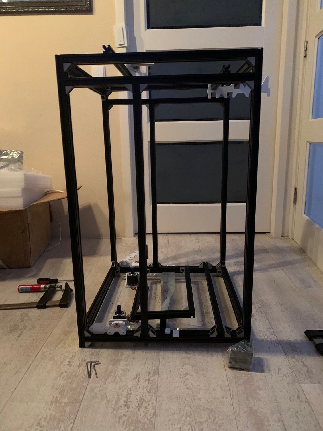

Gisteren even het bed in elkaar gezet, opzich netjes ( behalve de printjes op de hoeken ) met aan de onderkant een stuk of 32 magneten die het spring steel sheet op zijn plaats moet houden. Dacht eerst nog dat ik een bouw foutje gemaakt had, maar die pooltjes op het bed zitten gewoon aan de bovenkant/ Dat gaan we nog wel even deftig afschermen want als je ff uitschiet met je steel sheet dan ben je het haasje.. 7(8)7
ivm het het verzinken van de schroefkoppen in het bed kan ik hem ook niet omdraaien.
