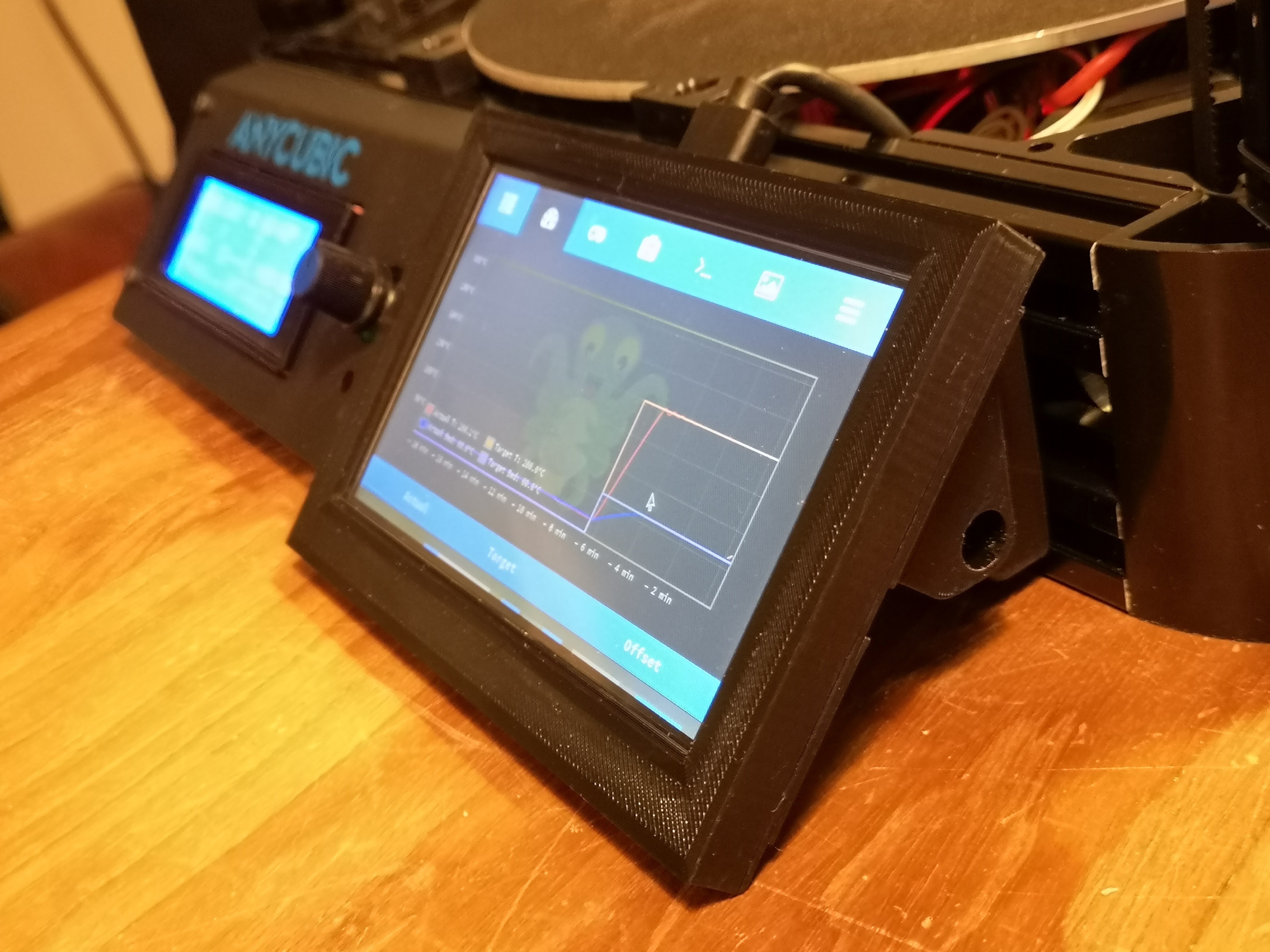

Ik heb weer eens iets moois gemaakt voor de Anycubic Kossel Plus. Wel geprint op de CR10 :+
Mooie touchscreen voor OctoPrint. Was nog een behoorlijk gedoe omdat ik niet heel handig ben met de raspberry :/
Voor Anycubic Kossel Plus: https://www.thingiverse.com/thing:3940357
Semi universeel: https://www.thingiverse.com/thing:3940382
Afbeeldingslocatie: https://tweakers.net/ext/f/T214i2tx4Hbutq9ZXjOlTVls/full.jpg

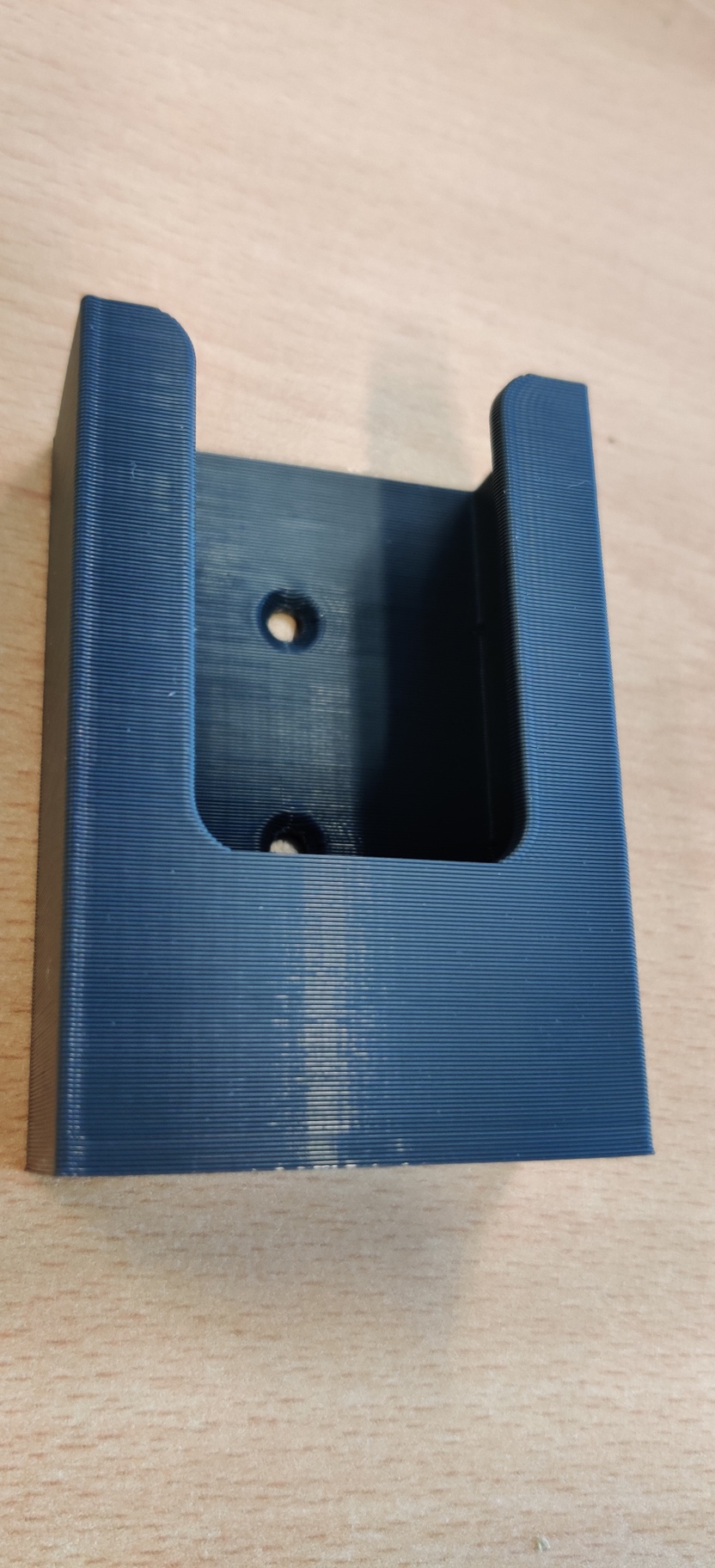

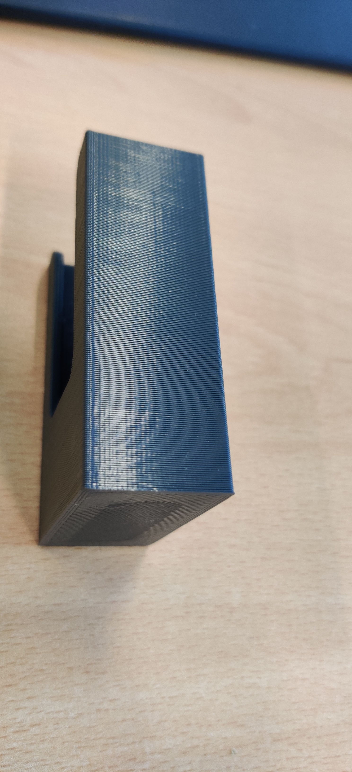

SuperKris schreef op zondag 27 oktober 2019 @ 14:22:
Mijn CR10 doet dit ook. Het gaat niet om ghosting maar het is echt een zeer constant patroon. Mijn riemen zijn staal versterkt ende banden staan behoorlijk strak.
Ik denk dat het kan liggen aan de hoek van de steppers (1,8 graden in mijn geval). Mogelijk doen 0,9 graden steppers dit minder erg. Ook de driver kan hier van invloed in zijn. Ik heb nu goedkope simpele drivers die de steppers ook voldoende lawaai laten maken. Er zijn ook steppers die de motor veel stiller maken a.k.a. minder trillingen veroorzaken.
De andere verdachte is de pulley. Deze zou er ook voor kunnen zorgen dat er een trilling in de belt komt.
Niet geheel ongerelateerd... Ik heb lang stepper dempers op mijn CR10 gehad waarbij dit probleem nauwelijks zichtbaar was. Recent heb ik deze er af gehaald, omdat hij inmiddels niet meer stil hoeft te zijn, en de dempers ook negatieve invloed hadden op bepaalde delen van prints. Sinds de demper er af zijn heb ik dit patroon weer volop terug.
Hmm ik denk niet dat het aan de stappen van de motoren liggen, dan zouden alle printers dit veel meer/vaker moeten hebben. Daarbij gebruik ik 256 microsteps.
Mijn drivers zijn TMC2130, in SpreadCycle modus, zijn niet echt stil bij 80mm/s maar wel stiller dan de cheapo drivers bij lagere snelheden.
Ik heb inderdaad geen dempers op mijn motoren, ik kan me wel voorstellen dat die voor verbetering zorgen mbt dit probleem.
Het zouden goed de pulleys kunnen zijn hoor, op zich kan ik dit wel uitproberen door de pulleys glad te maken met plakband oid (en veel langzamer te printen natuurlijk)
Nee ik gebruik PrusaSlicer

ManIkWeet schreef op zaterdag 26 oktober 2019 @ 21:16:
Ik zit al een tijdje te vechten met een golvend patroon op mijn HEVO CoreXY...
Dat zie ik ook in mijn prints. Zou het door de idlers kunnen komen? Daar zitten gladde op. De riem is niet glad aan de binnenkant, en qua patroon komt het overeen. Ik heb nu getande (GT2) idlers besteld. Ik zou anders niet weten wat het kan zijn aangezien het zo constant is.
Tadango schreef op maandag 28 oktober 2019 @ 10:18:
Ik denk dat het aan de idlers kan liggen, maar ik weet het niet zeker...
Kan jij je belts halverwege omdraaien (zodat de platte kant over de idler gaat)? Ik ben benieuwd of het effect dan weg gaat.
Ik heb tot nu toe geprobeerd:
Andere pulleys
Andere motors
Als iemand suggesties heeft, dan hoor ik het graag :)
Als iemand ook een HyperCube Evolution heeft, zonder dit probleem, dan wil ik graag AliExpress/Banggood links naar de exacte: pulleys, toothed idlers, smooth idlers en belt als je die nog hebt _/-\o_
Ik heb geprint op 80mm/s, negeer de layer-shift
Ik heb iets soortgelijks bij mijn HEVO. De pitch van het golvende patroon komt overeen met de pitch van de riemen. Dus het zou ergens hier of in pulleys moeten zitten.
Ik heb nog geen pulleys of riemen gewisseld. Ik gebruik Gates riemen, met ALI pulleys. Dus mogelijk zit daar iets. Wat er daarnaast bij mij nog speelt is hoe de riem over de motorpulley loopt. Door flexibiliteit in de motorbracket staat de motor as niet zuiver haaks. Hierdoor lijkt het alsof de riem tegen boven of onderzijde van de pulley gaat lopen.
Je zou nog kunnen kijken in welke riem het zit door een object onder 45 graden te printen. Dan komt de beweging van elk der zijdes overeen met een van de motoren.

Hopelijk kan iemand mij helpen.
Ik heb al een tijd een ender 3 en de meeste prints gaan wel goed alleen deze niet:
Afbeeldingslocatie: https://i.imgur.com/X2C4L5C.jpg
De andere kant lijkt wel goed:
Afbeeldingslocatie: https://i.imgur.com/gVxwfkx.jpg
Wat zou dit kunnen zijn en hoe kan ik dit het beste oplossen?
En mijn andere vraag. Waar kan ik goedkoop filament halen? Zijn er plekken waar dat kan voor bijvoorbeeld 10 euro per 1kg rol?
[ Voor 16% gewijzigd door sgouman op 29-10-2019 09:23 ]
sgouman schreef op dinsdag 29 oktober 2019 @ 09:21:
Lijkt een probleem te zijn met je retraction instellingen.
HobbyKing is waarschijnlijk de goedkoopste dat nog een beetje kwaliteit bied (wel boven €100 voor gratis verzending)
Edit: Misschien is je (plastic) extruder wat vervormd, probeer die veer strakker te krijgen
[ Voor 5% gewijzigd door ManIkWeet op 29-10-2019 10:33 . Reden: Blijkbaar is gratis verzenden €100 ]
  • sgouman
  • Registratie: Juli 2013
  • Laatst online: 14-10 19:21
ManIkWeet schreef op dinsdag 29 oktober 2019 @ 09:49:
Dankje ik ga er naar kijken.

global warehouse verzenden is weer heel erg duur, je moet selecteren op EU warehouse en In Stock. Die worden verzonden vanuit NL, dus zelfs als je de $80 (~€75) niet haalt voor gratis verzenden, is de 4 euro verzendkosten vanaf EU warehouse (NL) niet duur.
Je hebt dan inderdaad een stuk minder keuze, omdat ze lang niet alles op voorraad hebben, en blijkbaar sowieso niet de goedkoopste low-budget filamenten hebben. Een paar weken terug hadden ze Cyber Sale en was alles flink in de aanbieding, dus het kan de moeite zijn om te wachten als ze niet hebben wat je zoekt voor de prijs die je zoekt.
sgouman schreef op dinsdag 29 oktober 2019 @ 12:27:
Ik zie bij hobbyking alleen maar filamenten die vanuit global warehouse worden verscheept.(tenminste bijna alle)
Heeft mogelijk te maken met die cybersale, je kan filteren op EU warehouse en In Stock.
Tenminste wel van Nederlandse bodem, anders heb je nog Amazon.de als optie, de rest zal wel (met verzending) duurder zijn, maar ik heb niet echt gezocht.

Wat zou dit kunnen zijn?
Mijn ervaring zegt dat je dan te dicht op je bed zit, probeer m iets hoger af te stellen (minder weerstand met je papiertje)
  • Jampot007
  • Laatst online: 09:55
Als je geen hechting hebt kan je toch beter dichter op je bed gaan zitten.
Je kan ook een wat hogere extruder temperatuur proberen.
