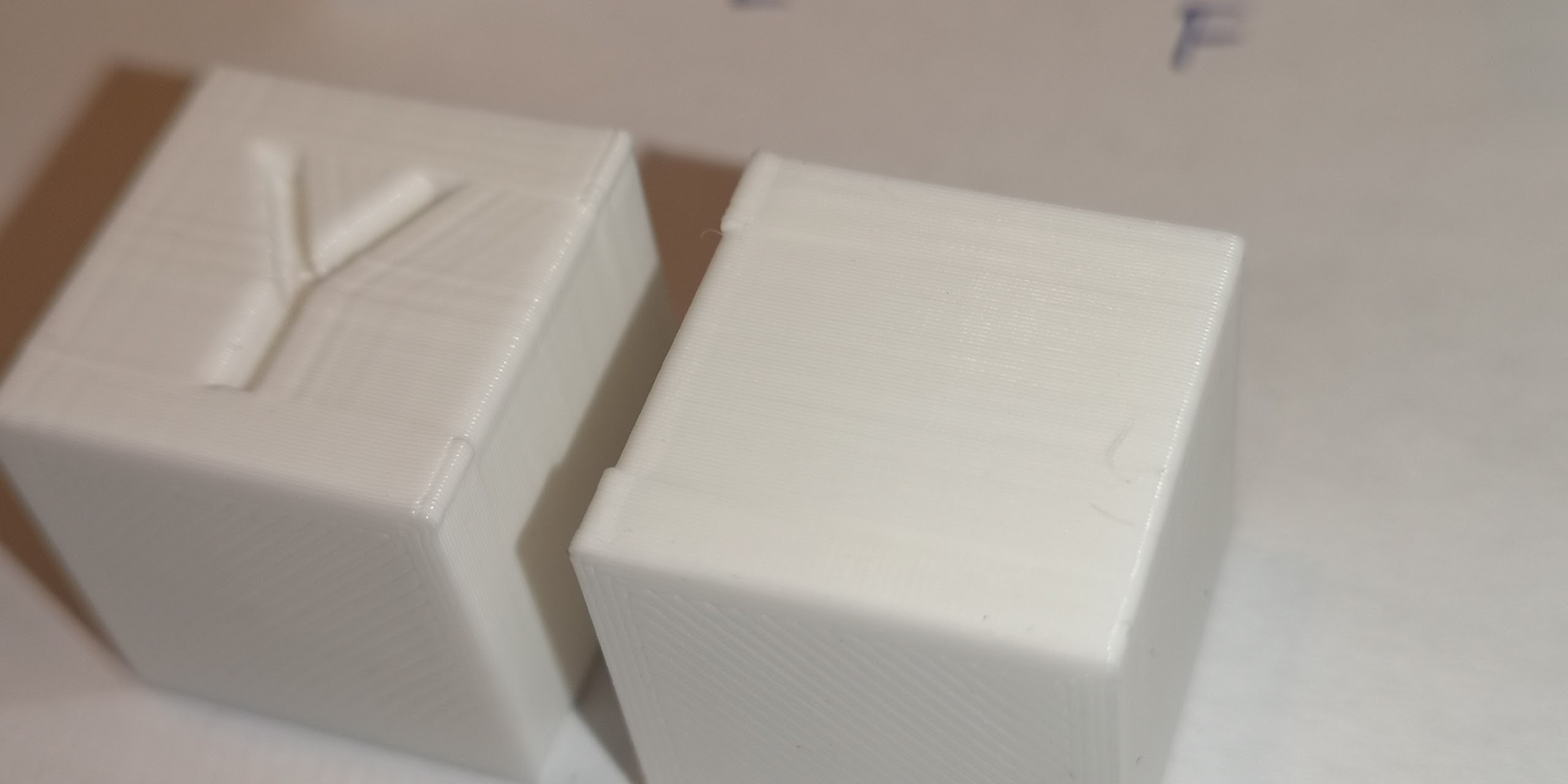

Layer change niet toevallig op "align" staan? Bij basic vierkantje tekenen pakt ie een willekeurige hoek om de layer change te doen (word daar wat dikker) en bij de lagen waar de letters in zitten doet ie het ergens anders, mogelijk (zichtbaar) in de letter?

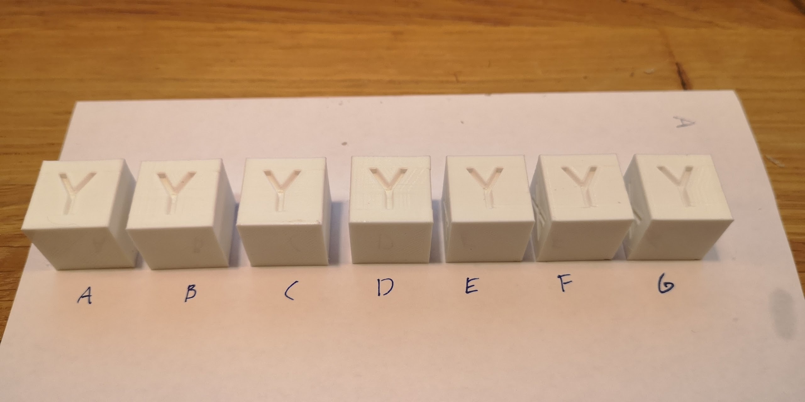

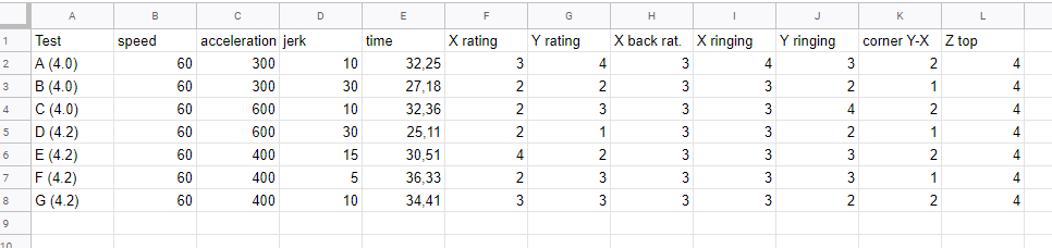

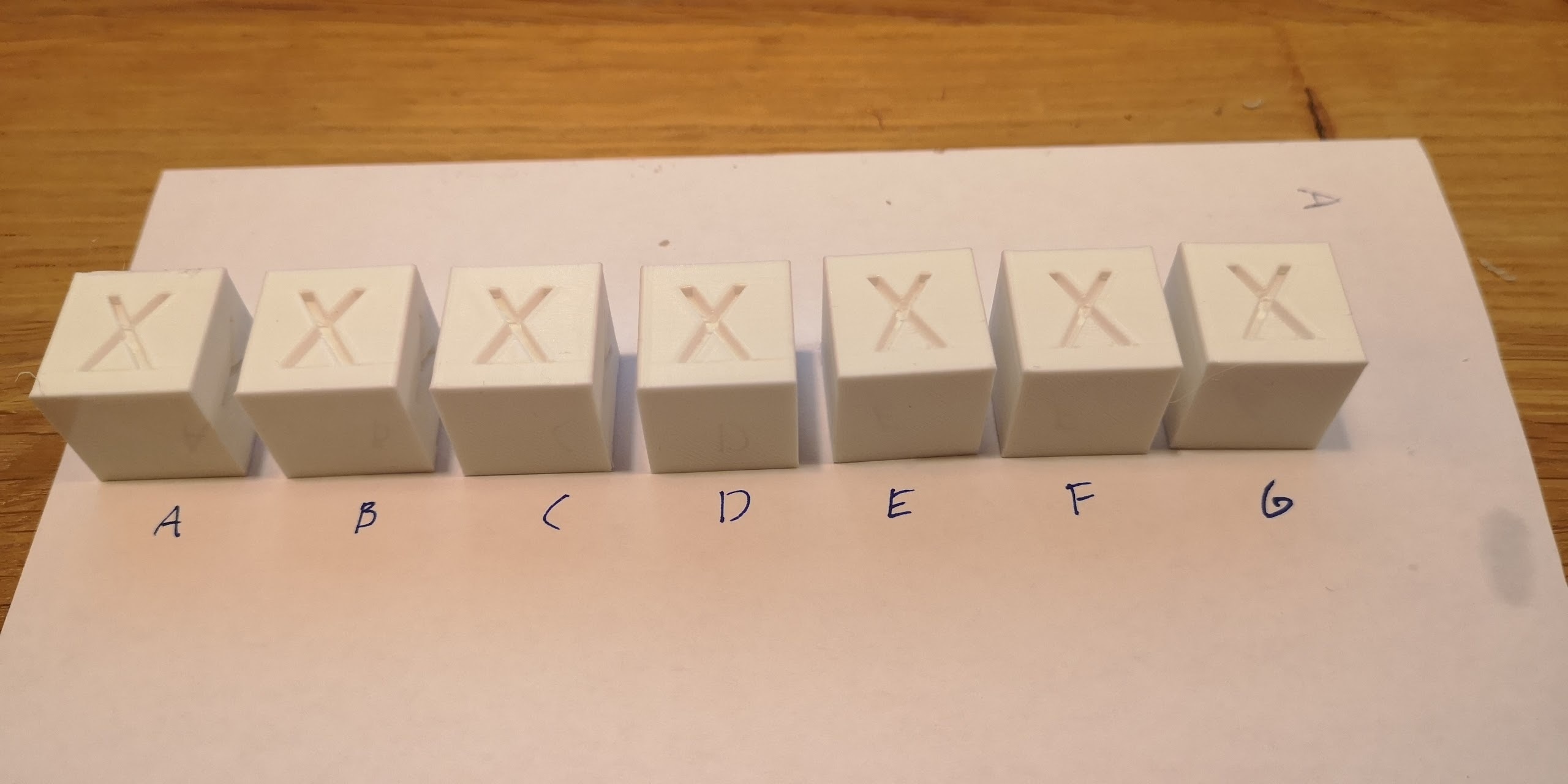

jbhc schreef op dinsdag 24 september 2019 @ 23:04:
Acceleration staat (veel te) laag. Die had ik op mijn A8 al op 1000 staan en staat nu voor de AM8 op 1500.
Veel te laag? Volgens mij wordt 500 een beetje als de standaard gezien voor een dergelijke machine. Ik heb nu een flink extra gewicht op de X carriage hangen en de vraag is natuurlijk hoeveel dat mijn versnelling gaat beïnvloeden.
Nou zeg ik niet dat de printer hoger kan dan 500, maar 1000 of 1500 klinkt wel heel erg hoog.
Ik vraag mij meer af of ik niet lager dan 500 moet gaan zitten.
ManIkWeet schreef op woensdag 25 september 2019 @ 06:19:
En anders eens kijken naar de jerk settings, die zorgen voor scherpere randen lijkt me
Jerk zal er absoluut mee te maken hebben. Vandaar dat ik daar ook zoveel mee gespeeld heb. Volgens mij wordt de jerk vaak op 20-30% van de snelheid geadviseerd. Bij 60mm/s is 15 dus een mooi getal.
Daarom heb ik geëxperimenteerd met een jerk van 5 (3x zo laag) en 30 (2x zo hoog).
Bij 30 is de ghosting absoluut meer aanwezig hoewel het nog enigszins onder controle blijft. Wel merk ik dat de printer aardige klappen krijgt door het snelle wijzigen van de richting. Dit zie je vooral wanneer een smalle ruimte tussen 2 lines wordt opgevuld. Bij de top layers aan de bovenkant van de letter Z in de kubus bijvoorbeeld. Het bed gaat met een hoge jerk dan heel snel 1mm naar voor en achter waardoor de hele machine gaat schudden. Hoewel de machine dit aan lijkt te kunnen lijkt het mij niet bevorderlijk op langer termijn.
Bij een Jerk van 5 zie ik dat de hoek van de letters duidelijk ronder worden dus dat is weer te laag. Ook zie ik niet dat er nog minder ghosting plaatsvindt ten opzichte van bijvoorbeeld een jerk van 10.
We kunnen dan stellen dat een jerk van 5 te laag is, en 30 te hoog. Waarschijnlijk kom je dan tussen de 10 en 20 uit, en zit je weer op de 20-30% regel.
AlexanderB schreef op woensdag 25 september 2019 @ 06:49:
Die staat inderdaad op sharpest corner... Dit leek mij een oplossing voor het voorkomen van artifacts door random start-stop punten. Het klinkt niet onlogisch dat dit er mee te maken heeft. Ik ga dit vanavond even onderzoeken!
  • SuperKris
  • Laatst online: 14-10 10:50
Eindelijk eens een duidelijk stukje gevonden over jerk: https://www.reddit.com/r/...is_jerk_really_measuring/
Ik snap het nu een stuk beter.
Speed limit 500mm/s
Accel limit 250mm/s2
Jerk 20mm/s.
1) Instantly jump from zero to to a speed of 20mm/s
2) Accelerate from 20mm/s up to 500mm/s at a rate of 250mm/s every second (so basically a little under 2 seconds of accelerating here)
3 )Maintain 500mm/s until near the end of the move
4 )Decelerate from 500mm/s to 20mm/s at a rate of 250mm/s2
5) Instantly go from 20mm/s to 0 (i.e. come to a halt).
Er van uitgaande dat dit klopt is Jerk dus de start snelheid van de move. dit verklaart waarom deze wordt opgegeven in mm/s want het is echt een snelheid, en dus geen versnelling! In de praktijk is deze snelheid natuurlijk onmogelijk want de verbinding tussen motor en as is niet oneindig stijf, en de motor is niet oneindig krachtig.
De jerk is dus eigenlijk een variabele om deze tekortkomingen op te vangen zodat de bewegingen snel zijn en er scherpe hoeken kunnen worden gevormd. Als de start snelheid in de software 0 is, is de ingestelde acceleratie op zichzelf te laag om scherpe hoeken te vormen. Ik denk dat je ook wel mag stellen dat er dus 2 fases van acceleratie zijn. Eerst is er jerk, en daarna de normale acceleratie.
Hoe hoger de jerk, hoe harder de initiële acceleratie dus. Het frame, de motor, de overbrenging, en het te verplaatsen gericht zullen invloed hebben op hoe hoog de startsnelheid van een move (of eigenlijk de initiële acceleratie) kan zijn.
Steviger frame: De jerk mag hoger zijn want het frame kan dit opvangen
Krachtigere motor: De jerk mag hoger zijn want de motor kan de versnelling realiseren
Stijvere overbrenging: De jerk mag hoger, want de overbreng (bijv. tandriem) kan dit realiseren.
Zwaardere bewegende massa: De jerk moet omlaag want de belasting op bovenstaand is hoger
Uiteraard zijn al deze factoren altijd verbonden, en is de zwakste schakel altijd hetgeen de acceleratie beperkt. In mij geval heeft de CR-10 niet een mega stijf frame, maar heb ik dit zelf wel verstevigd. Steps mis ik nooit, dus de motors zijn ook krachtig genoeg. Ik gebruik een met staal verstevigde tandriem die erg stijf is, maar heb ook stepper dempers die misschien wat flex geven. De bewegende massa is flink zwaarder geworden.
Om de maximale jerk te bepalen kunnen we denk ik stellen dat deze zo hoog mag als de printer toe laat. Te hoog, en het frame gaat schudden en ratelen. Wat wel en niet toelaatbaar is lastig. Ook zal te veel jerk zorgen voor vibraties in het frame met ghosting als gevolg.
Acceleration is in principe onderhevig aan exact dezelfde principes maar is vooral bepalend voor hoe snel een complete move wordt uitgevoerd. Vooral de kracht van de motor en het te bewegen gewicht zullen hier van invloed zijn. Te hoog en je gaat steps missen of je frame wordt alle kanten opgegooid. Voor de scherpe van je hoeken of ringing zal de invloed erg laag zijn.
TLDR:
Jerk is de effectief de start en stop snelheid van een move: Ook uit te leggen als een piek in de acceleratie voordat je printer met de ingestelde acceleration gaat rekenen.

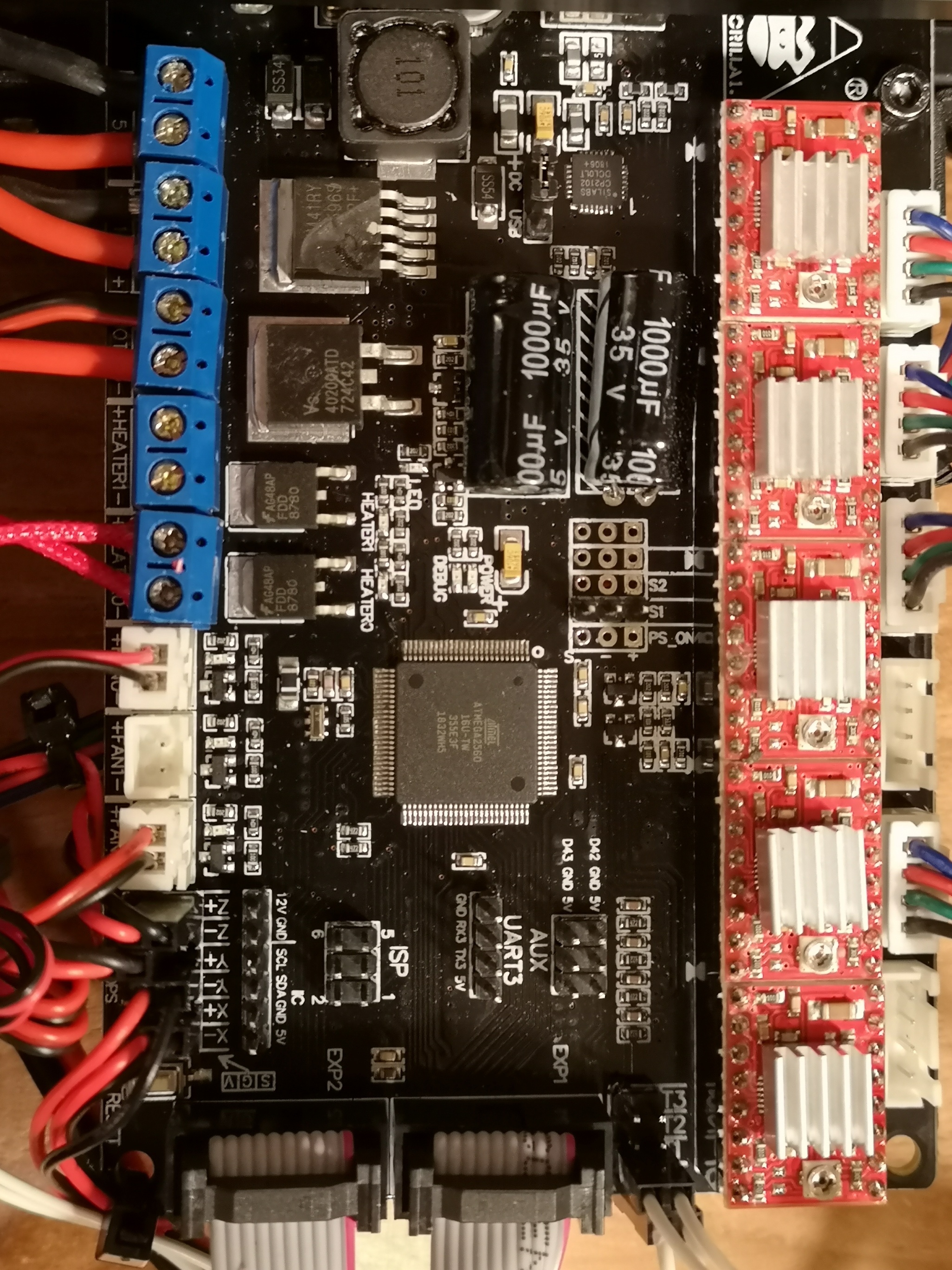

Zoals uit voorgaande posts van mij over het display heb ik nog een vraag waar ik de andere files van Marlin 2.0 kan wijzigen of eventueel hoe ?
19roland70 schreef op woensdag 25 september 2019 @ 18:02:
Op je harde schijf, met Visual Studio Code (met Platform IO) of iets vergelijkbaars :Y)
Alles is te vinden in /Marlin/src/*, met ctrl+shift+f kan je naar tekst in alle bestanden zoeken

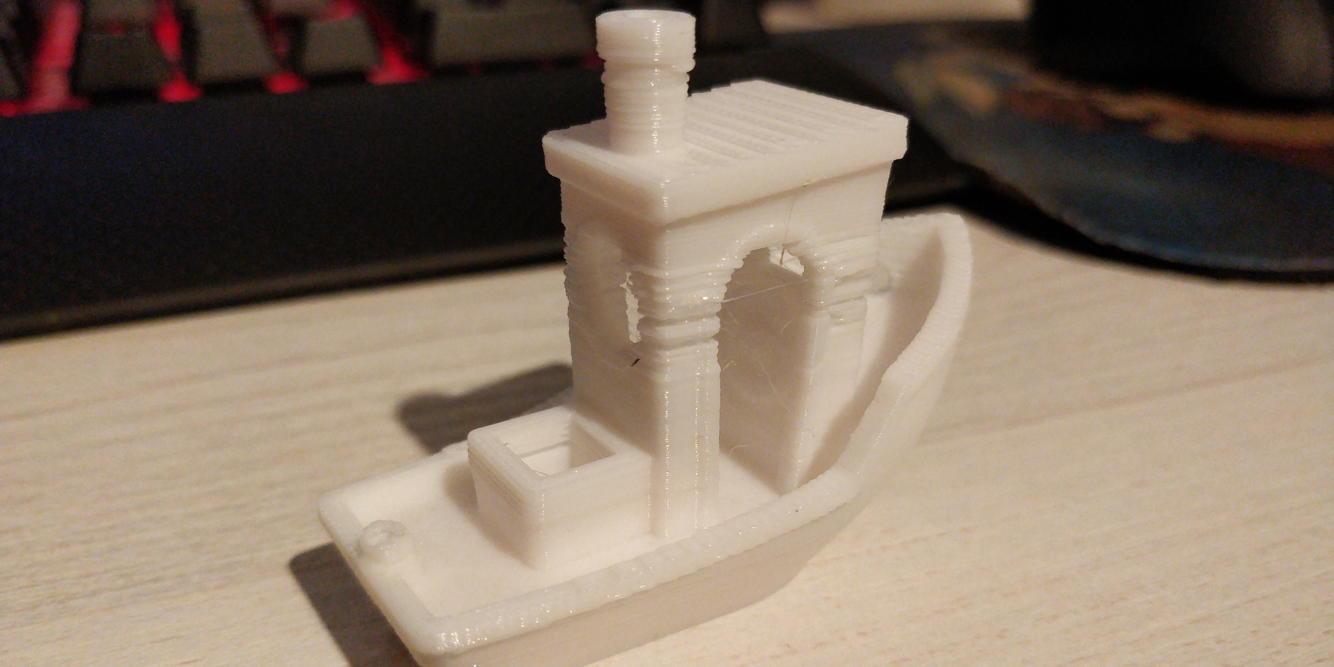

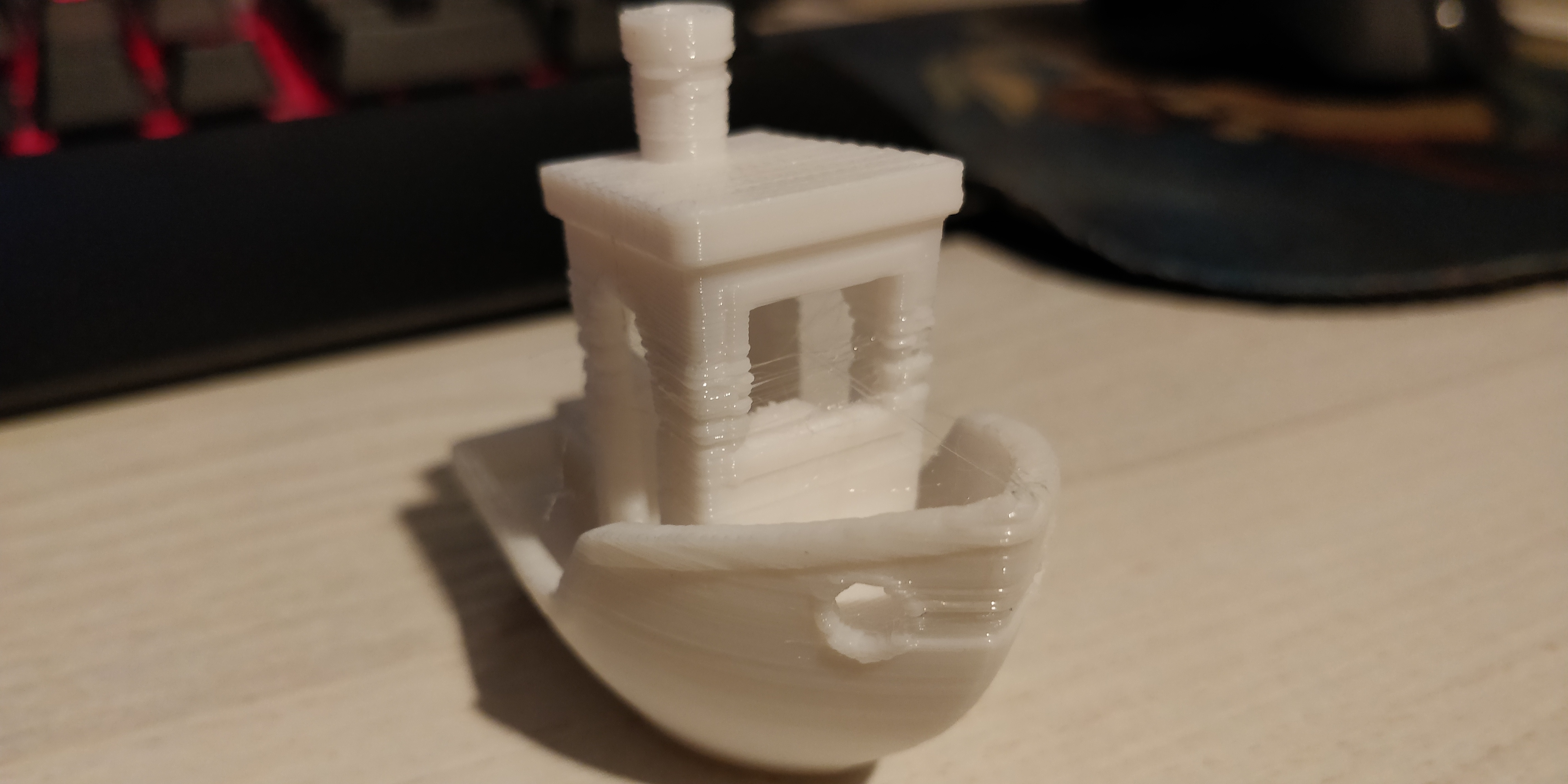

Na het gebruik van wat haarlak (van me ma :P) mijn eerste "succesvolle" Benchy geprint op mijn HyperCube Evolution *O*
Hieronder het resultaat:
Benchy 1
Afbeeldingslocatie: https://tweakers.net/ext/f/IA0GwlfrwjVAr0tLwOzvYaok/thumb.jpg
Zoals je kunt zien is hij niet perfect :/
Ik las ergens dat dit kan komen door verkeerde retraction instellingen?
Het is mijn eerste ervaring met een bowden tube, dus misschien heb ik het allemaal verkeerd staan:
6mm retraction, 40mm/s, op een bowden tube van ~750mm, met een BondTech clone.
Een clog lijkt het me niet, aangezien de rest van de Benchy redelijk verder is gegaan...
Er is ook wat rommel op de boeg te zien.
De print was 50mm/s met een z-hop van 0.2mm

  • SuperKris
ManIkWeet schreef op woensdag 25 september 2019 @ 21:43:
[Afbeelding: Benchy 1]
Oei, daar kan nog wel iets gefinetuned worden ja. Dit zou inderdaad retraction kunnen zijn, maar zo gek zijn die settings niet. Ik had altijd 6 a 7mm en 65mm/s op mijn CR10 bowden.
Die bowden was overigens wel wat korter. Moet je echt 750mm gebruiken of kan het korter?
Zit de bowden goed dicht op de nozze of heatbreak, en zit er geen ruimte tussen de nozzle en heat break? Vooral kleinere vlakken zijn vervormd. Grotere lijnen zijn nauwkeuriger geprint. Het lijkt daarmee wel in de retraction / extruder te zitten.
SuperKris schreef op woensdag 25 september 2019 @ 22:03:
ik heb even de dempers op beweging getest. Die kan ik niet vinden. Ik gebruik dan ook dubbele dempers met een 2e aan de achterkant.
Ander dingetje.... Dit is de G-code van Cura. Volgens mij is G204 S1000 niet het juiste commando dat zou M204 [P<accel>] [R<accel>] [T<accel>] moeten zijn. Weet iemand of marlin dit toch slikt?
Zelf beweging voelen in de dempers is denk ik lastig, aangezien die ghosting vibraties vaak ~0.2mm zijn :P
Ik heb even gekeken naar dat commando, en de discussies op GitHub... Het is al in 2015 veranderd naar PRT maar er is een legacy optie voor S, die allemaal instelt.
SuperKris schreef op woensdag 25 september 2019 @ 22:09:
Technisch theoretisch gezien zou mijn bowden met iets van 600mm moeten wegkomen, maar dan heb ik niet zo'n mooie boog :*)
Het zou goed kunnen dat ik mijn bowden niet recht afgesneden heb, ik zal daar eens zo'n jig voor printen en het opnieuw proberen!
Maakt het nog uit dat ik een all-metal hotend heb? Lijkt me meer met clogging te maken te hebben.
  • 19roland70
  • Laatst online: 12-10 21:20
ManIkWeet schreef op woensdag 25 september 2019 @ 20:18:
Zojuist gezocht , er staan verschillende files maar de regel die ik zoek staat nergens in de hele map.
Wat zou ik eventueel nog kunnen veranderen om het goed te krijgen?
  //U8GLIB_ST7920_128X64_RRD u8g(0);
// Number of stripes can be adjusted in ultralcd_st7920_u8glib_rrd.h with PAGE_HEIGHT
  U8GLIB_ST7920_128X64_1X u8g(23,17,16);
De bovenste is de originele regel , de onderste heb ik aangepast.
Verder heb ik ook geen idee wat dit verder inhoud.

SuperKris schreef op dinsdag 24 september 2019 @ 22:02:
Recent heb ik mijn CR10 dus geupdate nar Marlin 1.1.9 met ABL en Trianglelabs Bondtech E3D clone met Bltouch. De ABL werkt perfect en Extruder is gekalibreerd. In formaat zijn de testcubes zo nauwkeurig als haalbaar met een dergelijke printer.
Mijn gewicht op de X carriage is echter 3 tot 4 keer zo hoog geworden en dat zal een effect hebben op de snelheid, of liever gezegd de acceleration. Ik heb mechanisch zo goed als mogelijk gemaakt, maar ik krijg mijn testcubes niet helemaal goed
Hieronder een aantal fotos en mijn metingen. Buiten de genoemde variablen is elke print met de volgende setting gemaakt:
- 60mm2 (niet relevant, haalt hij nooit op zon klein stuk)\
- 1mm retraction @ 60mm2
- 0,4 nozzle en line
- 0.2 layer
- 3 walls (1.2mm)
- 5 top + botom layers (1mm)
- Infill 15%
- PLA @ 210
- Bed @ 60
- Het filament is al wat ouder en mogelijk minder droog
Met het grootste deel ben ik best tevreden, maar er zijn 2 dingen die mis gaan.
- De hoek tussen Y en achterkant X: Op de hoogte van de letter heeft de hoek een minder scherpe hoek
- De driehoek onderin de X: Deze lijkt een stukje uit te steken
Wat ik ook doe, het verschil is erg klein, en ik krijg de 2 grootste fouten niet weg.
Wie o wie heeft er nog tips?
Inmiddels ben ik klaar met de afstelling en het printen van test cubes.
Zoals hier al opgemerkt was, heb ik de stepper dempers verwijderd. Dit zorgde er inderdaad voor dat de laatste fouten op de hoek tussen tussen Y en achterkant X grotendeels weg zijn. Mijn bevindingen:
Met dempers:
De invloed van jerk is klein. Bij 5 of daar beneden worden hoeken echt te rond. Bij 30 kunnen hoeken nog steeds scherper, maar begint de machine wel hard te rammelen bij veel korte bewegingen
Zonder dempers:
Jerk is beter zichtbaar. Bij 5 zijn de hoeken even slap. Bij 30 beduidend scherper en gek genoeg met minder resonantie in het frame dan met de dampers. Boven de 20 wordt ghosting wel een stuk zichtbaarder, dus voor nu hou ik het toch even op de standaard 15mm/s
Buiten het enorme verschil in geluidsniveau hebben de dempers nog een ander voordeel. Vooral op de Y as zie je op platte vlakken een soort van golf patroon dat denk ik wordt veroorzaakt door de steppers zelf. Het zal wel iets te maken hebben met de 1,8 graden per volledige step. De dempers reduceren dit enorm. Het is echter vooral te zien in de weerspiegeling van licht in het plastic en dus vooral te zien onder de juiste hoek.
Acceleration zal ik nog een beetje mee gaan spelen. Mij wiskunde is niet fantastisch, maar ik gok dat hij de volledige snelheid toch niet haalt op de langste line van een 20x20 test cube. Ik heb het nog even met 1000mms2 geprobeerd op een 1000% sized test cube zonder bodem en infill en er gebeurde daar weinig extra. Wellicht kan de max snelheid ook nog wat omhoog (nu 60mms)Hier zal ik langzaam nog wat mee door experimenteren.
De printer staat nu weer in zijn enclosure in de schuur waar de dempers toch niet gemist worden. Per saldo ben ik wel blij met met de upgrade naar direct drive met de bondtech en E3Dv6 clones van triangle labs.
Mij grootste probleem was spleten tussen korte lijntjes in de prints. Dit was vooral heel goed zichtbaar rondom naar boven wijzende M3 gaten. De walls zaten daar regelmatig niet goed tegen elkaar aan. Ook op rechte vlakken met korte lijnen zaten de walls niet altijd goed tegen elkaar. Mijn theorie is dat dit wordt veroorzaakt door de bowden setup. Deze zorgt namelijk voor speling in de gewenste druk in de hotend. Ik vermoed dat er daarom niet altijd de gewenste hoeveelheid filament wordt uitgeperst op korte lines.
Dit probleem is nu volledig weg, en de lines zitten overal perfect tegen elkaar aan.

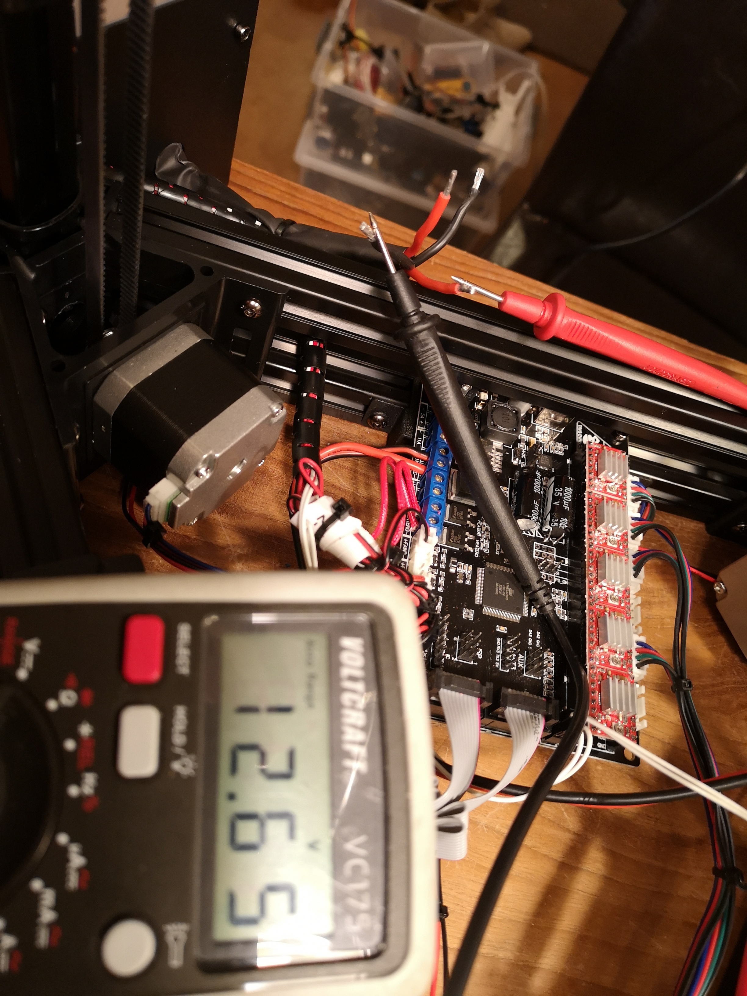

zo, nu de CR-10 weer "af" is en in zijn behuizing staat heb ik de vandaag eindelijk de kossel gebouwd. Makkelijk klusje. We vindt ik het frame met al die koppelstukken wat slap, en die te lange boutjes zijn echt erg dom. Het kabelmanagement is ook niet super, maar dat is natuurlijk met veel Chinese printers zo.
Maar zodra ik stroom er op zetten en de schakelaar omhaalde...*PATS* en de magic smoke kwam uit de LM2596. De voeding lijkt goed. Een fout in de aansluiting kon ik nergens ontdekken. Toch gewoon een defect bordje? Iemand bekend mee met soortgelijke problemen?
Morgen maar ff een claim indienen bij Aliexpress

SuperKris schreef op dinsdag 1 oktober 2019 @ 00:01:
De schakelaar op de voeding stond op 220V?
  • SuperKris
Mixie100 schreef op dinsdag 1 oktober 2019 @ 10:16:
Haha ja, de voeding geeft ook een keurige 12,6V uitput voor zover ik kan meten.
Afbeeldingslocatie: https://tweakers.net/ext/f/Wg4wrc1FGhS4Gnr0FVvFqKAO/full.jpg
Afbeeldingslocatie: https://tweakers.net/ext/f/STZM6mqgFOz71TTZiAWcTUWa/full.jpg
  • Edd
  • Laatst online: 14:51
Edd
SuperKris schreef op dinsdag 1 oktober 2019 @ 10:55:
Heatbed wel correct aangesloten? Lijkt zo op de foto verkeerd om te zitten..
P.S. Als je nog een Trigorilla boardje wil, moet je het maar even laten weten. Ik heb er nog 1 liggen.
[ Voor 10% gewijzigd door Edd op 01-10-2019 11:06 ]

Edd schreef op dinsdag 1 oktober 2019 @ 11:05:
Een heatbed is gewoon een grote weerstand dus dat mag absoluut niet uitmaken. Daarnaast wordt het heatbed niet bekrachtigd bij het inschakelen van de printer dus zelfs bij complete kortsluiting zou dit niet mogen gebeuren.
Maar de LM2596 die er uitgeknald is, is een DC step down converter. Deze zet de 12V om naar een lagere spanning. Vermoedelijk de 5V waar het grootste deel van het bord op draait.
Ik ken de LM2596 niet goed genoeg om te weten wat deze doet bij een kortsluiting, maar als je deze op de juiste manier toepast zou hij beveiliging tegen kortsluiting moeten kunnen leveren. Geen idee waarom hij er helemaal uitgeknald is dus.

@SuperKris Je zou eens je jumper op USB kunnen zetten en kijken of ie verder nog werkt (usb heeft kortsluiting beveiliging als het goed is)
Als ie nog werkt zou je een nieuwe buck chip kunnen kopen en solderen.
Sowieso een nieuwe vragen via Ali
Hehe, toch maar even je reactie aangepast? ;)
Maar goede tip van de USB. Ga ik even proberen vanavond!
Ik heb nog wel wat LM2596 bordjes liggen hier dus ik kan proberen te solderen, maar het wordt een drama om deze te desolderen ben ik bang. Wellicht waag ik een poging, maar ik vind het wel apart dat deze er uberhaubt uitgesprongen is. Heb dat nog nooit eerder zo gezien met een LM2596 en ik heb al voldoende standaard LM2596 bordjes kort gesloten :+

SuperKris schreef op dinsdag 1 oktober 2019 @ 11:54:
In principe niet mag het niet uitmaken, maar bij rood/zwarte bedrading hou ik mij altijd aan de universele regel rood=+ zwart=-.
Het ligt eraan hoe je het bekijkt. Er staat altijd +12v (of +24v) op de +-pool van de connector. Dit doordat het bed dmv de mosfet op de - wordt aangestuurd.
[quote]
[quote]
Ik zou even controleren of er geen connectie is tussen de 12v-draden en de thermistor van je heatbed/hotend. Als ik er zo over nadenk, zou dat een issue kunnen zijn waardoor er 12v door de LM2596 is gegaan.
Het is en blijft een chinees-bordje. Dus ik kijk er niet van op dat er op bepaalde punten beknibbeld is op componenten.
Trouwens hier ook iemand bij wie zijn LM eruit vloog bij het aansluiten van een heated bed:

SuperKris schreef op dinsdag 1 oktober 2019 @ 12:04:
Tsja het kan zijn dat je gewoon pech had. Maar aangezien ie al kapot is kan je die pinnetjes gewoon doorknippen en dan rustig 1 voor 1 eraf halen, geen hot air nodig lijkt me.

  • SuperKris
Edd schreef op dinsdag 1 oktober 2019 @ 14:28:
Daar heb je helemaal gelijk in, maar de kring is niet gesloten tot de uC daar opdracht toe geeft en dat is vooral wat ik probeerde aan te geven
https://www.reddit.com/r/...estions_on_a_replacement/
Kan ik even controleren ja, maar dat zou wel een hele bijzondere sluiting zijn! Aan de andere kant weet ik anders ook niet die LM er zo hard uit kan knallen.
ManIkWeet schreef op dinsdag 1 oktober 2019 @ 14:32:
Die pootjes maak ik mij niet zo druk over, maar de body is ook vast gesoldeerd aan de print. Ik heb wel een gaar hete lucht station, maar daar heb ik nog niet zo heel veel succes mee gehad.
  • SuperKris
Ik heb de LM2596 vervangen, en die ging ook roken. Voor de zekerheid maar een 3e geprobeerd, maar dat werkte niet want het was een verstelbare. Ook de juist de juiste weerstandjes toevoegen had weinig effect. met de feedback direct teruggekoppeld komt er wel 1,25V uit. NA het toevoegen van de weerstanden (spanning omhoog) gaat het gelijk weer mis. Dat zou op iets geks met een halfgeleider hebben kunnen te maken. Voor de zekerheid de mosfets even lost gemaakt maar dat had ook geen zin. In het proces nog een pootje van een mosfet afgebroken ook.
Ik geef het op... Wachten tot aliexpress iets van zich laat horen
SuperKris schreef op woensdag 2 oktober 2019 @ 21:32:
Ergens kortsluiting dus, vervelend
  • Hardy8
  • Registratie: Oktober 2019
  • Laatst online: 14:12
Hallo, ik ben nieuw hier, en lees dit net.
Toevallig is mij dit ook eens overkomen met een ramps board, die heeft eigenlijk dezelfde pin bezetting met alleen maar een zwakkere LM regelaar waardoor hij geen 24v aankan.
Om zomaar steeds weer een nieuwe Lm te plaatsen als die er met zo'n geweld uit knalt, dan is er wel iets goed mis, dus ga eerst de oorzaak zoeken en niet klakkeloos maar vervangen.
Kijk eens of je niet toevallig de end stop schakelaars op de onderste twee pennetjes gedrukt heb, want dan sluit je + en- kort als de schakelaars gesloten zijn en dus dus vliegt de LM eruit.
Dit is mij overkomen door de stekkertjes er op het gevoel (kon er slecht bijkomen) verkeerd op te zetten.

  • SuperKris
Hardy8 schreef op donderdag 3 oktober 2019 @ 11:24:
Hardy
Thanks, Ik weet wel iets van elektronica af, dus ga niet zomaar iets vervangen nadat het er uit geknald is. Ik heb hierbij het bord losgehaald en getest zonder verder iets aan te sluiten. Ook heb ik met een andere voeding met stroombegrenzing getest maar dat alles zonder succes dus. ;(
  • Hardy8
SuperKris schreef op donderdag 3 oktober 2019 @ 13:05:
Ok, maar met een voeding met stroom begrenzing, kun je toch heel mooi zien wat er heet wordt, gewoon 5v buiten de regulator aansluiten en de stroom langzaam opvoeren en voelen wat er warm wordt, ook de motor drivers werken op 5 volt, dus die ook wel even verwijderen.
Er is dan vaak toch niks maar aan te doen (processor, USB chip) , maar ik zelf zou gewoon graag willen weten wat er echt fout is, ieder zijn hobby natuurlijk.
Als het natuurlijk een hardware sluiting is, dan is er wel nog hoop.
