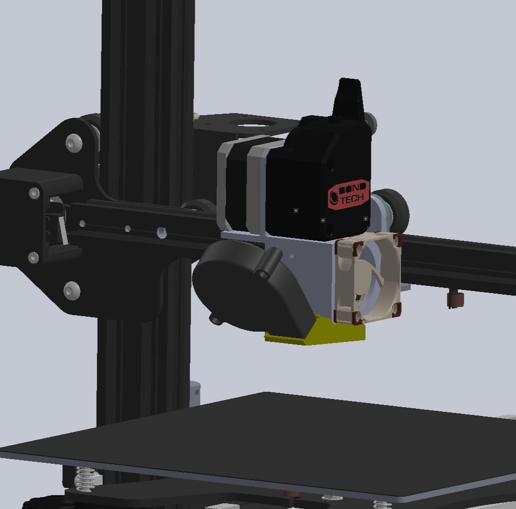

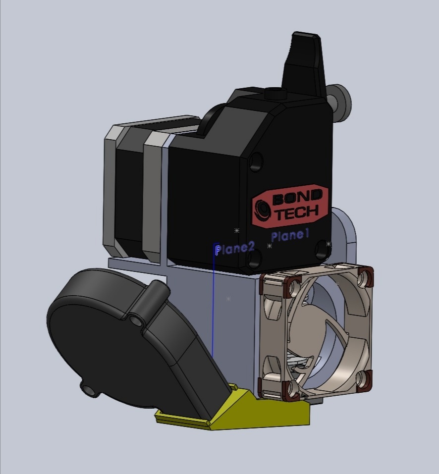

Ik kan wel wat advies over de ombouw naar direct drive gebruiken.
De CR10 die ik heb is al aardig omgebouwd, maar het laatste stukje wat ik nooit helemaal goed heb gekregen is het printen van korte lijnen en details. Mijn mening is dat dit komt door de bowden setup. Ik heb het idee dat de de hotend niet snel genoeg op druk is voor kleine details, en ik vind dat hij te lang doorloopt na een retraction. Alles zit mechanisch goed in elkaar, is gekalibreerd, en in CURA is alles geoptimaliseerd met. Ik print nu nog met de standaard creality hotend (aka MK8) met een aangepast stock extruder.
Vandaag heb ik alle nieuwe delen binnengekregen. Allemaal triangel labs clones. Het wordt een BMG dual drive extruder met E3D hotend.
De mount ben ik nog niet helemaal uit. Ik heb nu de PETSfang, en daar bestaat nu ook een BMD direct drive versie van. De vorige PETSfang versies waren best aardig. Een nadeel van deze vind ik dat de cold end niet direct in de BMG zit. De standaard PETSfang heeft wel weer een erg goede fang, en zit verder redelijk slim in elkaar. Hopelijk deze ook.
https://www.thingiverse.com/thing:2963434
De andere variant die ik overweeg is deze: https://www.thingiverse.com/thing:3751368.
Hier zit het cold end wel gewoon in de extruder, maar het geheel lijkt minder goed vast te zitten aan de drager op de X as. Het is allemaal iets minder massief.
Toch neig ik naar de 2e variant. Iemand een mening of ervaring met één van deze mounts?

@SuperKris Ben je eventueel nog geïnteresseerd in zoiets als een Zesty Remote Direct Drive?
[edit] Voor de CR-10: sidewinder mount nimble mount Ook op thingiverse te vinden

Ik heb momenteel al een BMG clone in huis, dus ik ga daar eerst mee aan de slag :)

Denk maar dat ik die ook ga doen dan! Qua gewicht zal het denk ik wel meevallen als je geen bijzondere snelheden wilt printen. Maar we gaan het zien.
Was bezig met m'n eigen design, maar kost toch allemaal wel erg veel tijd haha!
Afbeeldingslocatie: https://tweakers.net/ext/f/V6vXMTpZ8yDli5WWFOOTYSzo/full.jpg
Afbeeldingslocatie: https://tweakers.net/ext/f/t0yg2q5mkzRqCobwShTGIoCr/full.jpg
[ Voor 2% gewijzigd door Pimmeke1989 op 05-09-2019 15:43 . Reden: Betere plaatjes! ]

Pimmeke1989 schreef op donderdag 5 september 2019 @ 13:06:
Ja, het is echt een mooi ontwerp. Zul je vooral zien als je hem in elkaar gaat zetten. Je zult daarvoor wel je toleranties enigszins onder controle moeten hebben anders krijg je de M3 moertjes er lastig in.
Ook ik ben al snel van het zelf maken als ik denk dat het ook maar iets beter kan, maar dit zou wel echt een tijdrovende worden. Verder wel benieuwd naar jouw ontwerp. Kan je eens foto's of 3D files posten?

ManIkWeet schreef op donderdag 5 september 2019 @ 13:16:
Kan het plaatje nog kleiner? 8)7
Mijn excuses! Via mobiel is niet goed te zien hoe groot ze daadwerkelijk zijn haha 8)7
Ben nog niet aan de afwerking van het model begonnen, puur aan de functies.
Als er veel mensen zijn die interesse hebben, kan ik wel eens kijken of ik hem een keer af maak.

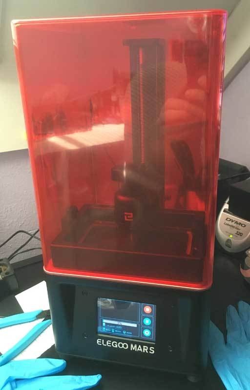

Hij is ondertussen binnen en staat een eerste print te maken:
Elegoo Mars
Ik ben benieuwd, de "stank" valt tot op heden erg mee, ik heb de onlangs nieuw aangekondigde ABS-like resin van Elegoo er ook bij.
Zodra er wat klaar is zal ik wat meer foto's plaatsen.

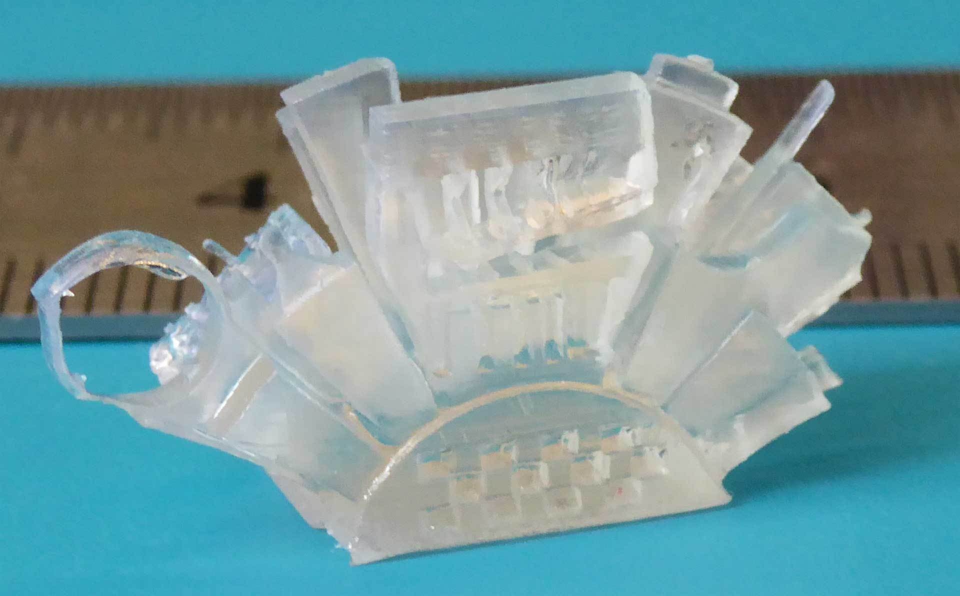

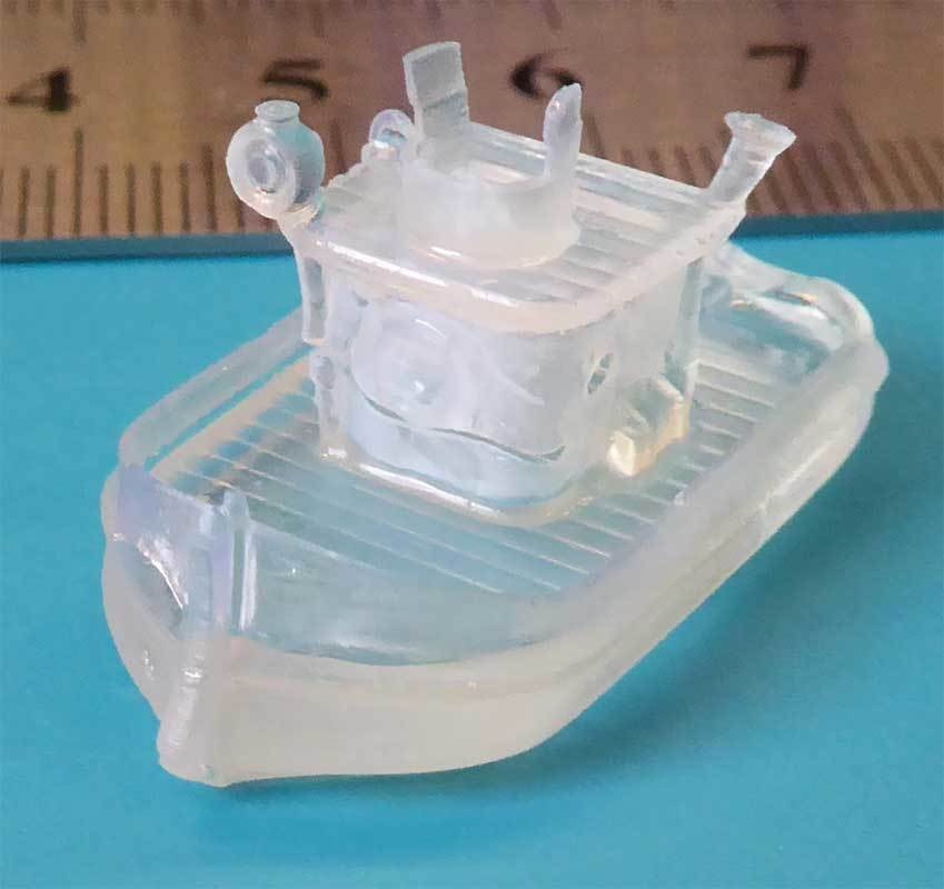

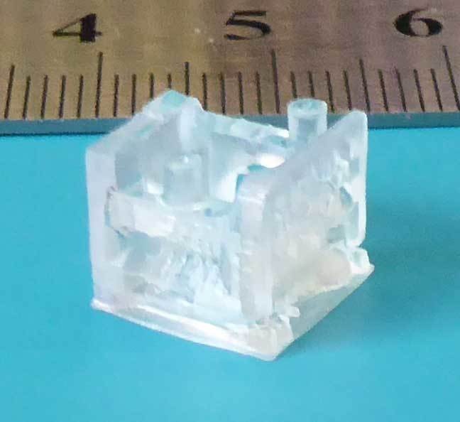

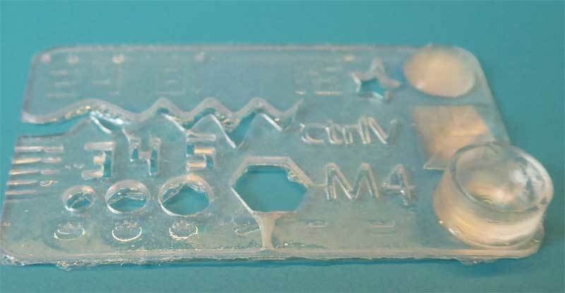

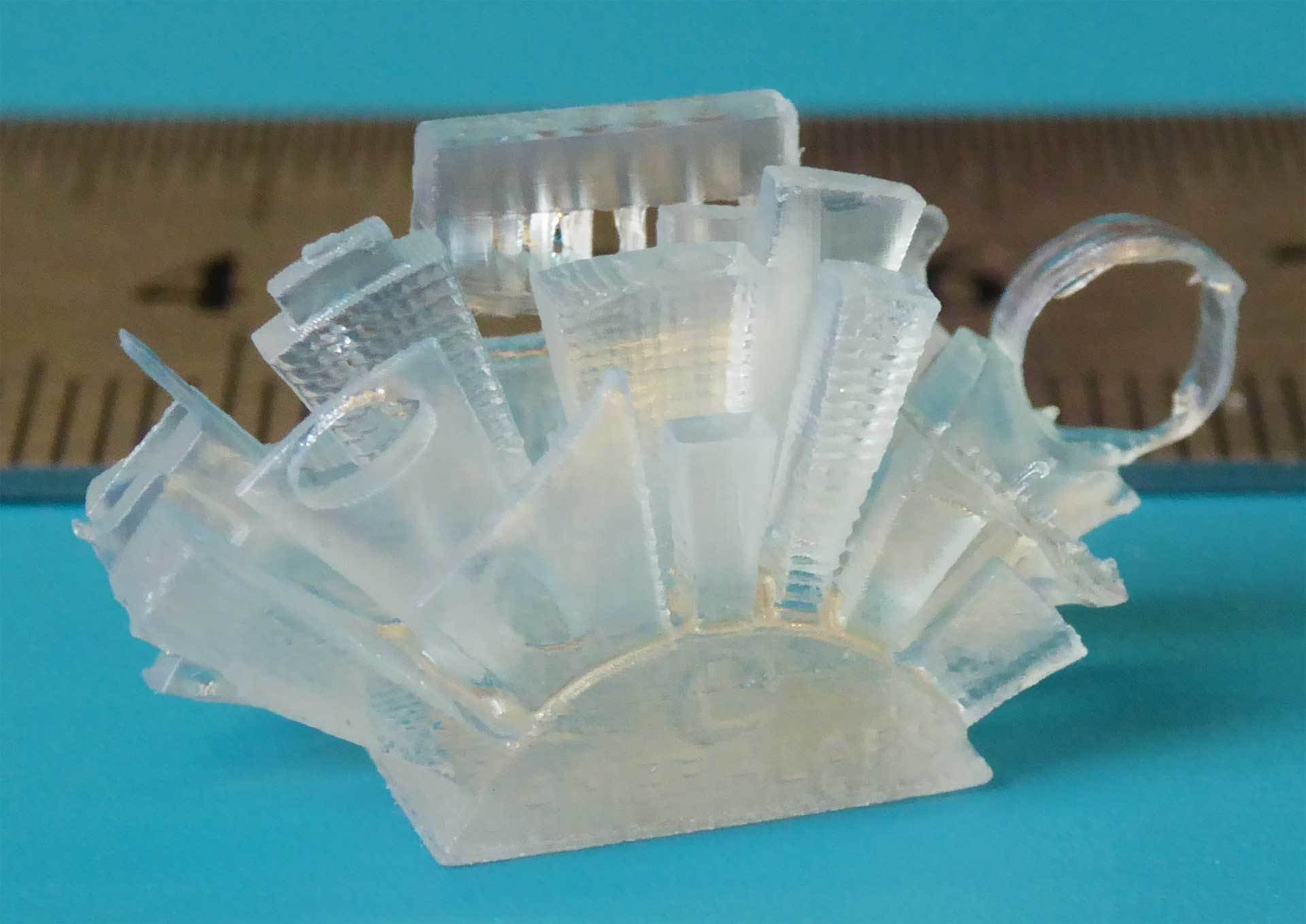

Eerste prints zijn er uit, niet allemaal goed gegaan en bij gebrek aan UV lamp ze nog niet volledig kunnen uitharden waardoor ze allemaal wat plakkerig en zacht zijn. Weet niet of ik het kan weerstaan om op mijn LED-strip van Ali te wcahten >:)
De eerste print bleef voor een behoorlijk deel aan de FEP (plastic tegen display) plakken, dus alles weer er uit halen, schoonmaken en opnieuw proberen.
De tweede print had ik vreemd genoeg blijkbaar te weinig resin gedaan, dus mij gewenste Marvin in resin is helaas nog niet gelukt.
Voordat ik de derde gestart heb een andere tip van internet uitgevoerd, PTFE spray op de FEP voordat je gaat printen. Had een bus van Griffon staan voor de 3d printer, beetje op een tissue en inwrijven op de kant waar de resin komt. Ben benieuwd.
Hier wat foto's van de dingen die er wel uitgekomen zijn, transparante resin (klik voor groter):
Afbeeldingslocatie: https://tweakers.net/ext/f/JnSOlK2UbWHWfL7Wg8Vq3bt0/medium.jpg
Afbeeldingslocatie: https://tweakers.net/ext/f/rEvMsHFexgcjT6isiLbOeXh7/medium.jpg
Afbeeldingslocatie: https://tweakers.net/ext/f/36nYjadosrhezUAVWLbI9r46/medium.jpg
Afbeeldingslocatie: https://tweakers.net/ext/f/cOyqBCSfBcBi7ytsZIFmNKLJ/medium.jpg
Afbeeldingslocatie: https://tweakers.net/ext/f/5Cvh6ik2DY4y50bXQz0Lb1bN/medium.jpg
Op dit moment staan de twee demo schaakstukken (rook) van de te printen in zwart, voor wat ik nu kan zien gaat dat goed, vingers gekruist.
Wat meer achtergrond van wat ik gedaan heb:
Na het printen zelf heb ik na het uitlekken de stukken in vloeibare reiniger (Mr Porpre, of Mr Clean zoals dit in USA heeft) gedaan wat in een ultrasoon reiniger zit. Deze 5 minuten aangezet, stukjes daarna met water afgespoeld en vanmorgen in het beetje zon wat er wat gezet.
Omdat ze nog erg plakkerig waren daarna nog een keer in de 99% isopropyl gespoeld, weer in de reiniger voor 5 minuten en nogmaals met water schoongespoeld. Ze zijn nu wel minder plakkerig maar nog steeds niet helemaal.
Op zo'n moment denk je alleen maar: waarom heb ik die nageldroger nou niet voor de vrouw gekocht toen ze het er over had :+
Mocht het nog lukken de torens toonbaar te krijgen post ik dat vandaag nog even.
Oh ja, eerste indruk: valt nog niet mee, mooi stukje hardware en stank valt heel erg mee (staat op de verdieping waar we slapen, niets van gemerkt).

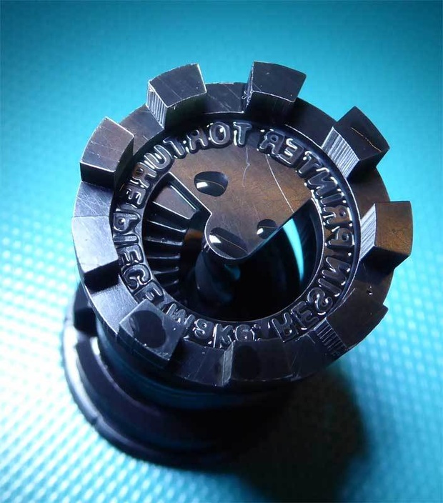

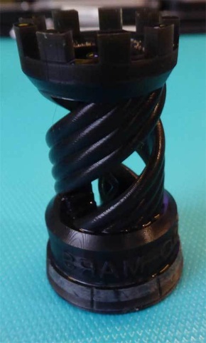

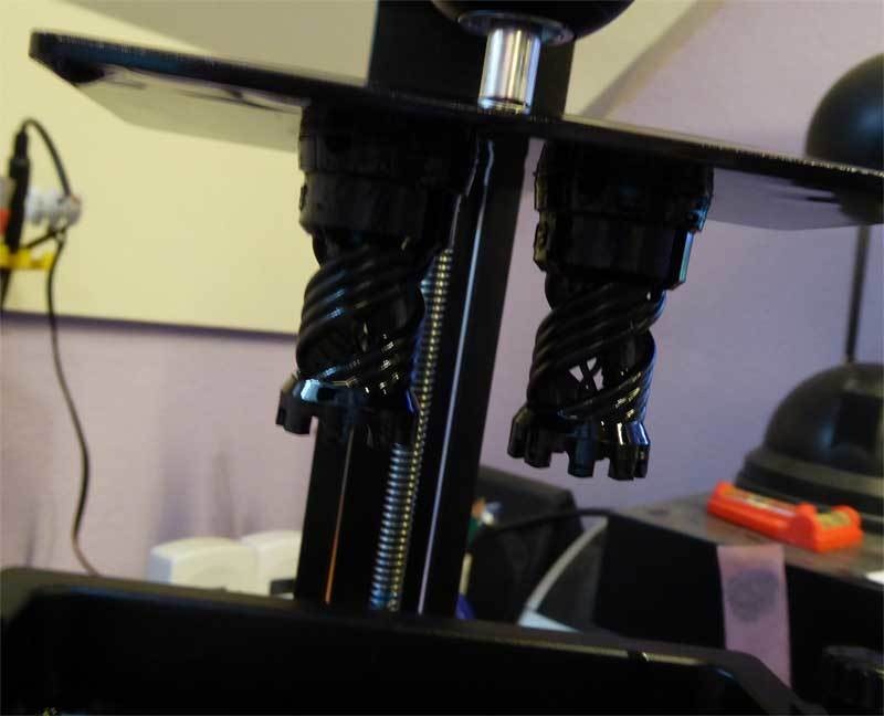

De Rook is klaar, maar wel wat vreemds...
Afbeeldingslocatie: https://tweakers.net/ext/f/hXu33RE3NRFNwaa8zA9gkyhI/medium.jpg
Afbeeldingslocatie: https://tweakers.net/ext/f/ItoKE8uGhJjyzni0c29NmCTX/medium.jpg

@Pixelmagic is dat normaal dat die toren in spiegelschrift is?
  • Pixelmagic
  • Laatst online: 16-10 22:36
Pixelmagic
Ubergeek
Damic schreef op zondag 8 september 2019 @ 18:44:
Nee, en uhm, blijkbaar wel. Dit is de demo die op de USB stick door Elegoo mee word geleverd. Naar het schijnt is er een partij de deur uit gegaan waar de tekst dus in spiegelbeeld staat :+
Ik nog denken dat er iets niet goed was, snel een andere tekst uitgeprint en dat gaat goed.
Overigens wel vreemd, de transparante prints drogen beduidend slechter dan de twee zwarte torens.
