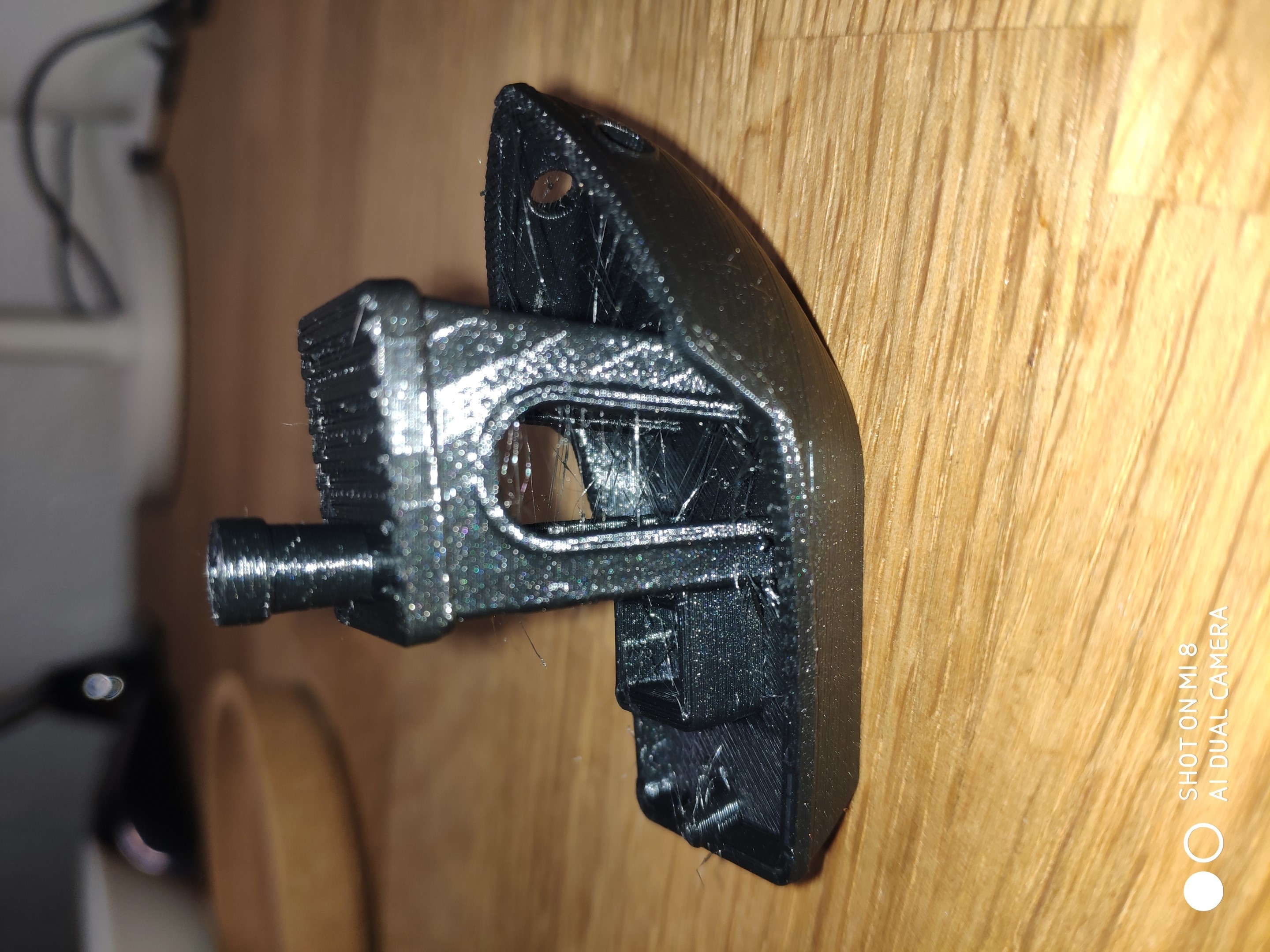

Is ABS zo lastig dan? Ik heb gisteren zonder enige voorbereiding voor de eerste keer daarmee geprint, ik had verwacht dat het los zou laten en dat deed het ook (zonder voorbereiding is alleen maar het originele Creality printbed even afnemen met isopropanol), en het ABS wat ik van 123-3d heb zag er op het losgelaten stuk verbazingwekkend goed uit.
Het was ook maar de simpele S-vormige zonnebrilhouder, maar toch, goed strak, zonder loslatende lagen.
Weet ik niet, zelf geen ervaring mee, daarom ook "lastig" tussen aanhalingstekens.
Ik kan me voorstellen dat de meeste problemen alleen voorkomen bij grote prints (layer separation, warp, bed adhesion etc etc)

Het enige waar je rekening mee moet houden is dat ABS langzaam afgekoeld moet worden. Vandaar dat je print zonder koeling fans en, bij voorkeur, in een enclosure. Dit voorkomt dat ABS te snel afkoelt door een lagere omgevingstemperatuur en er ook geen problemen kunnen ontstaan door tocht.
Wat je nog wel wil is goede ventilatie, aangezien de dampen die eraf komen niet fijn en schadelijk zijn.

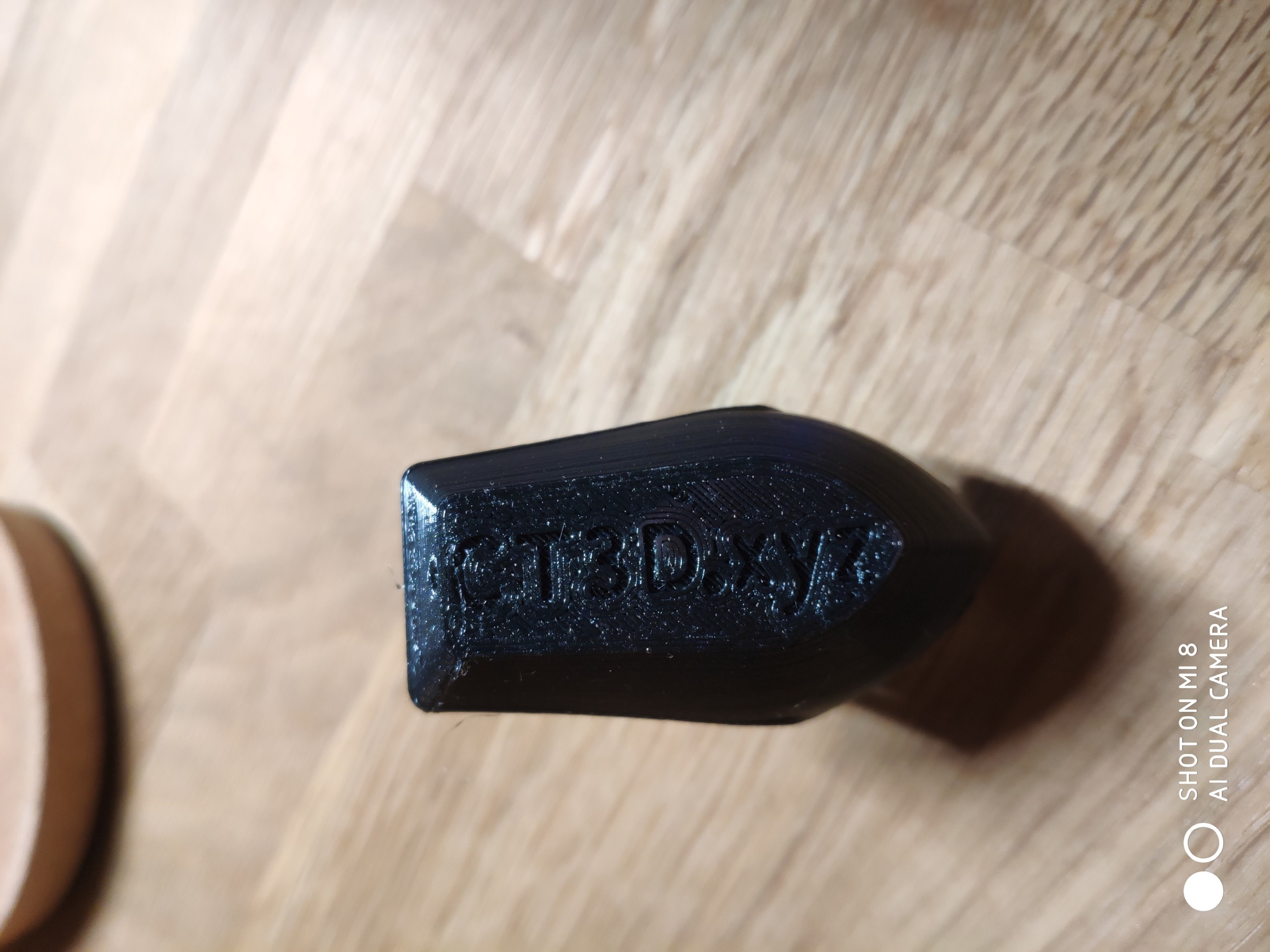

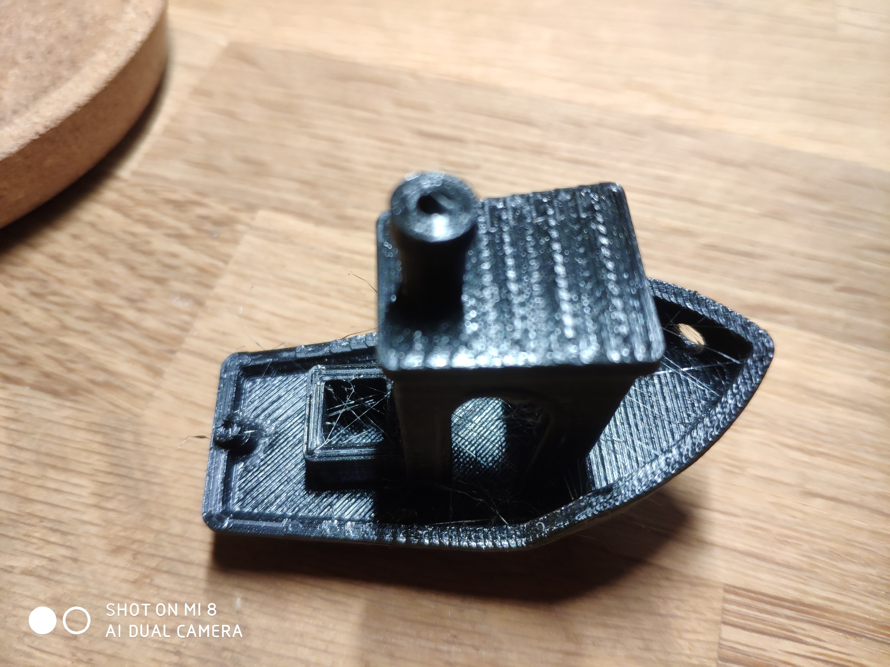

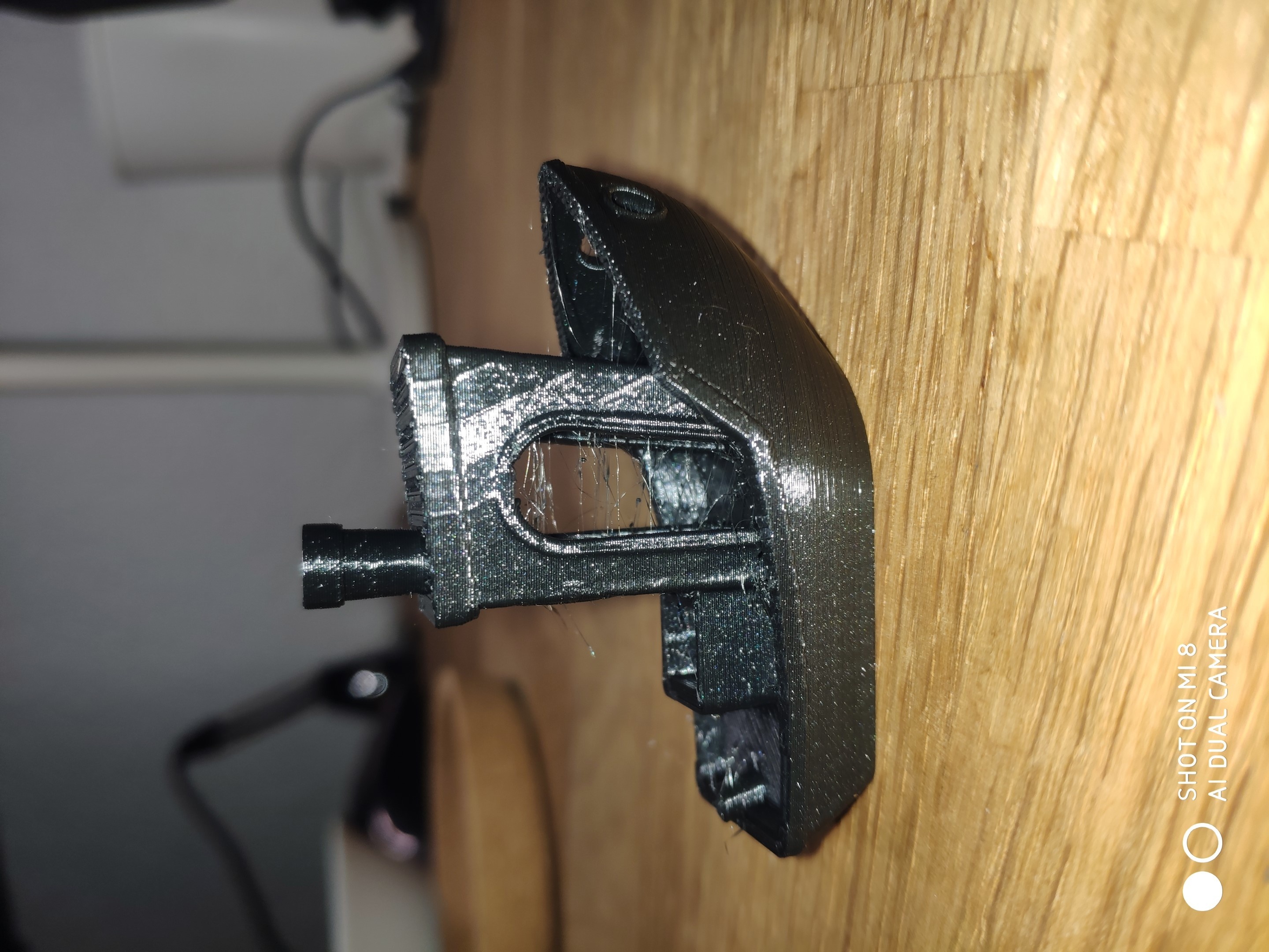

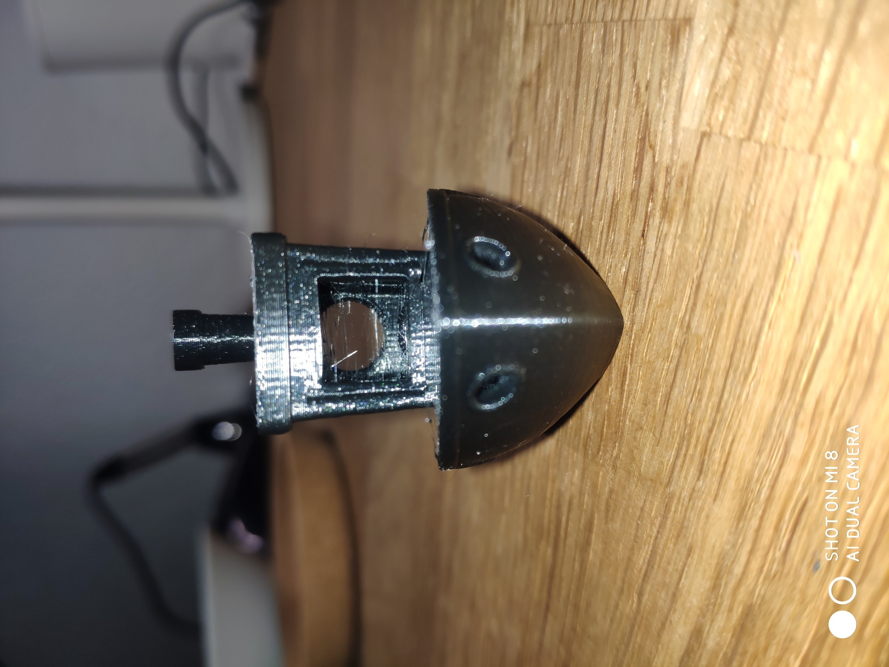

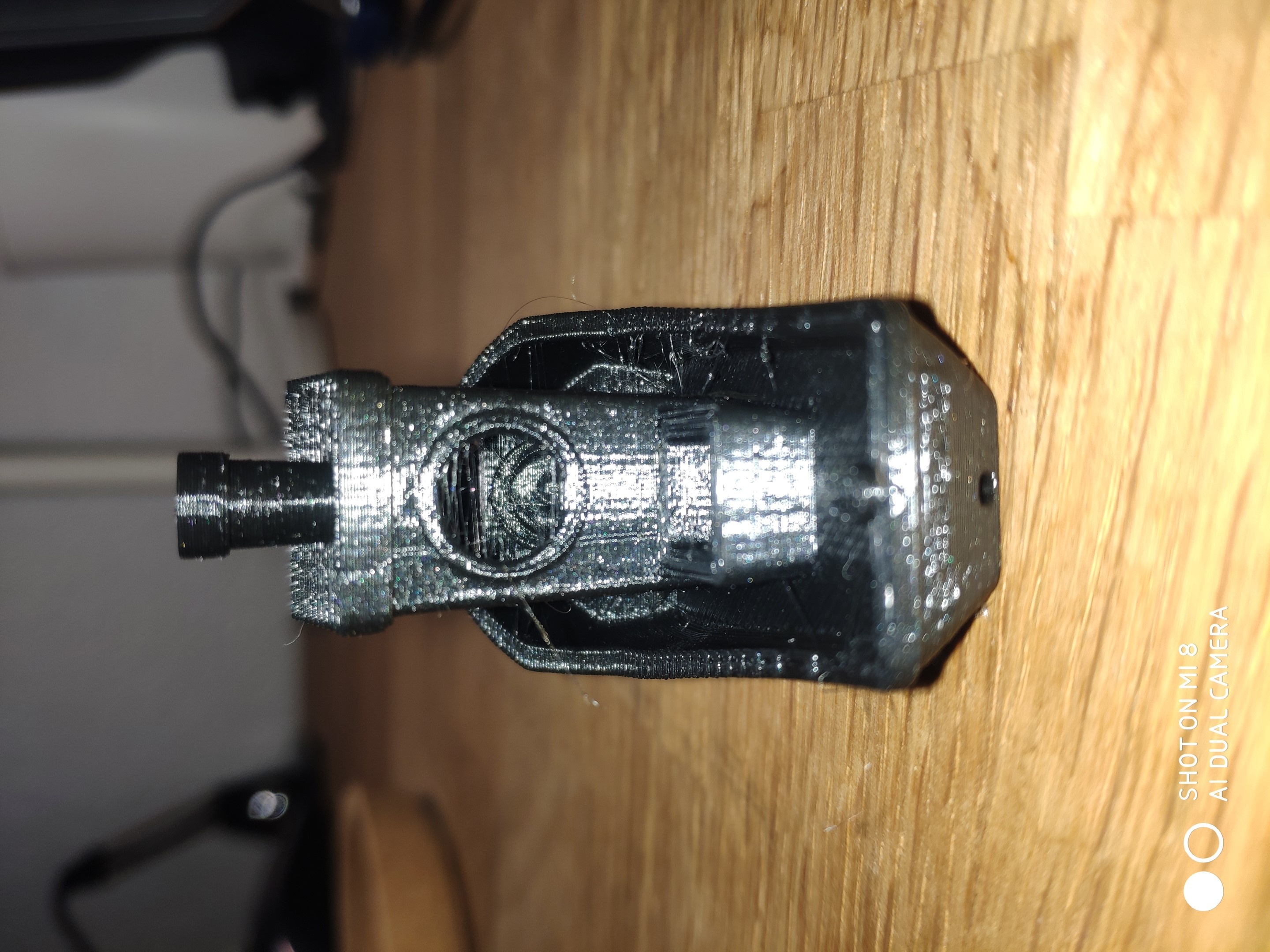

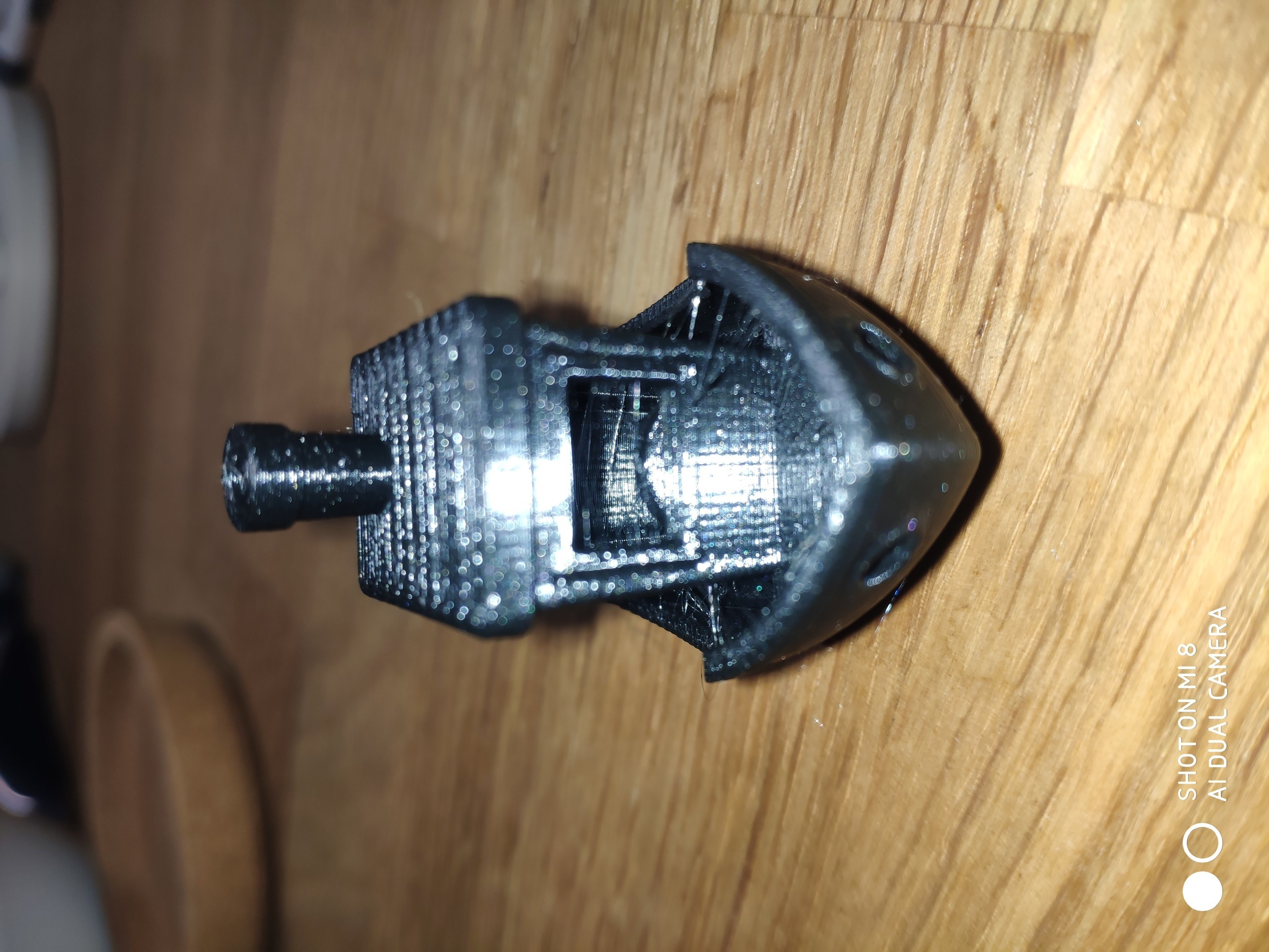

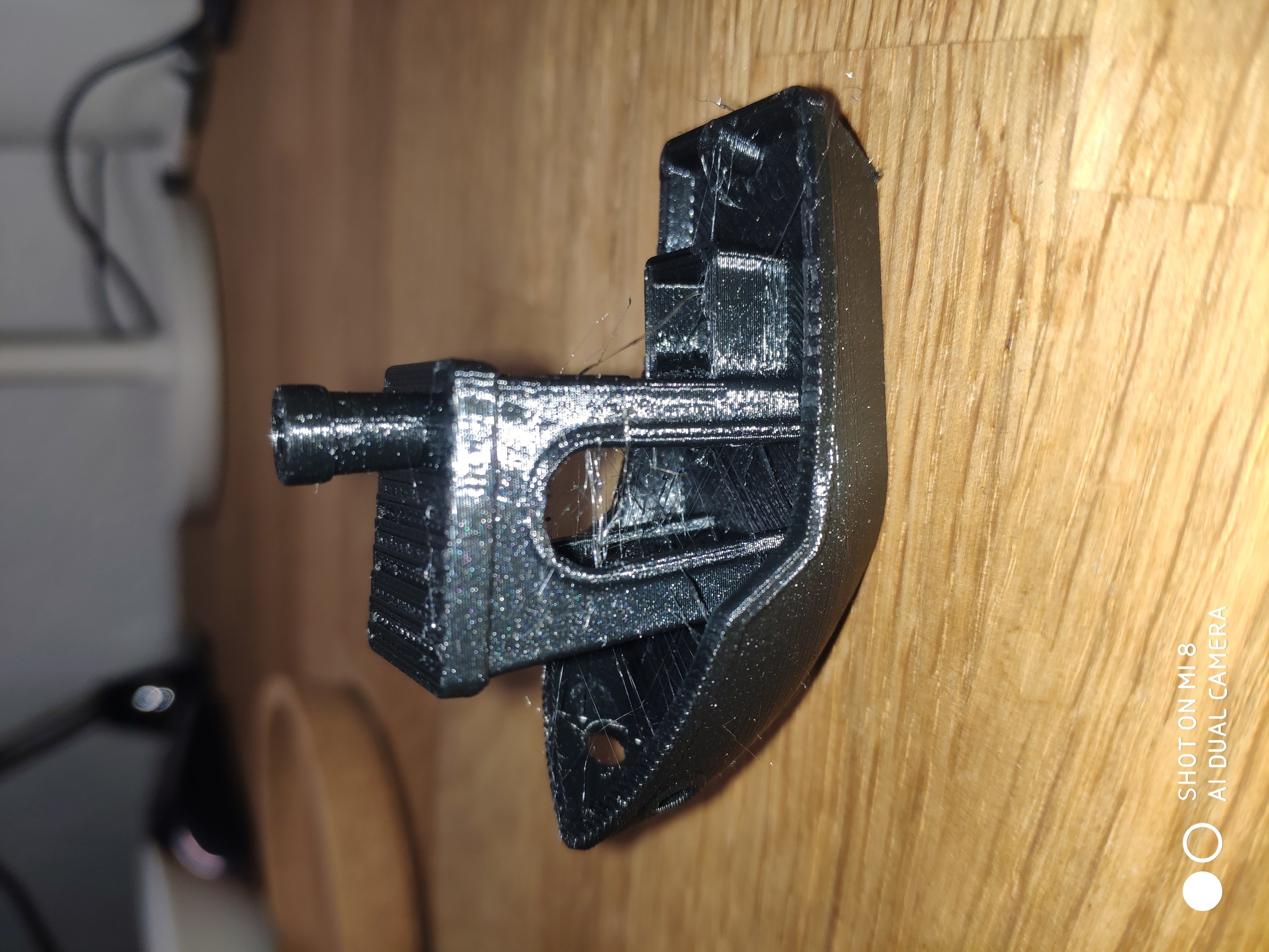

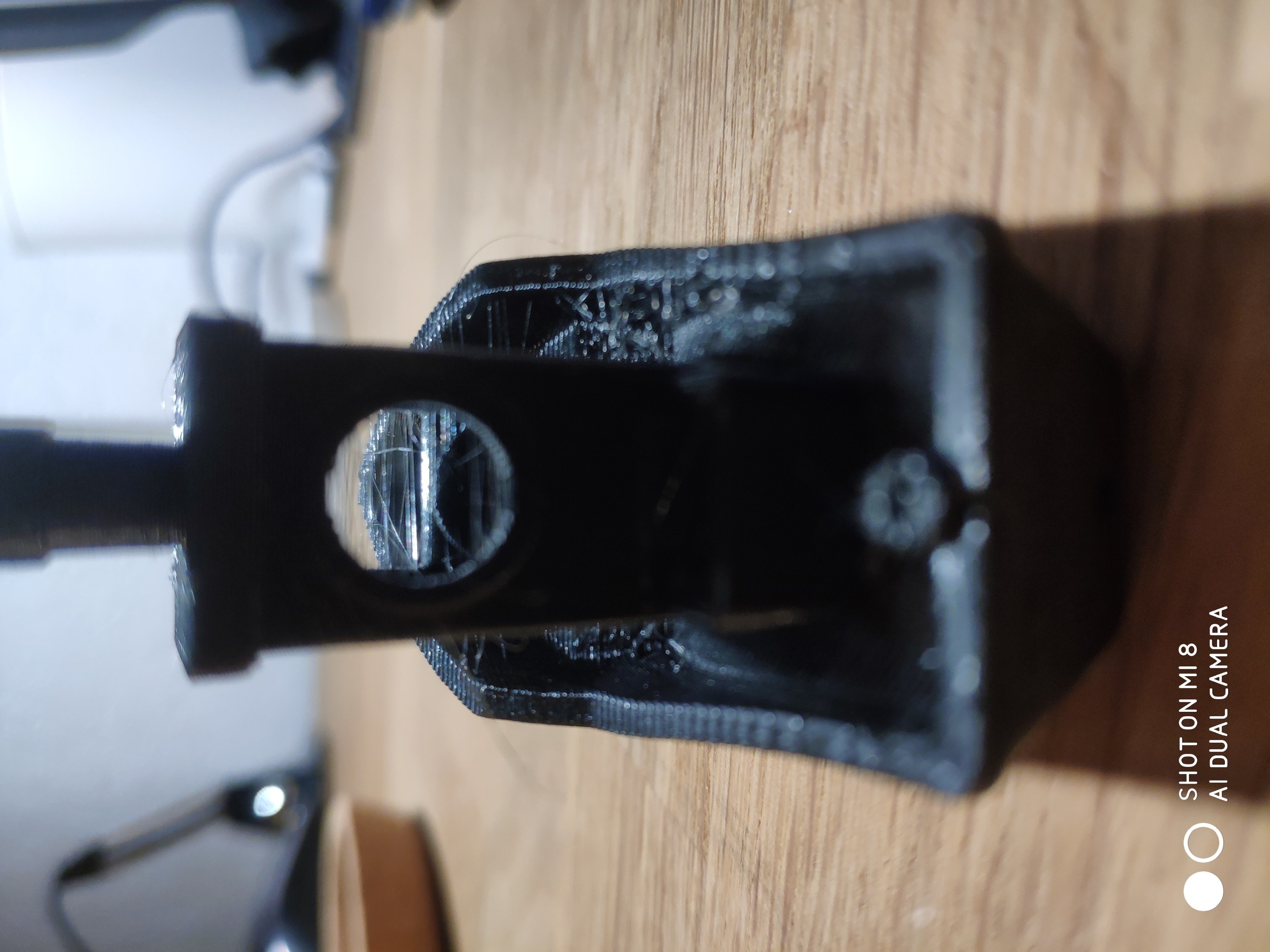

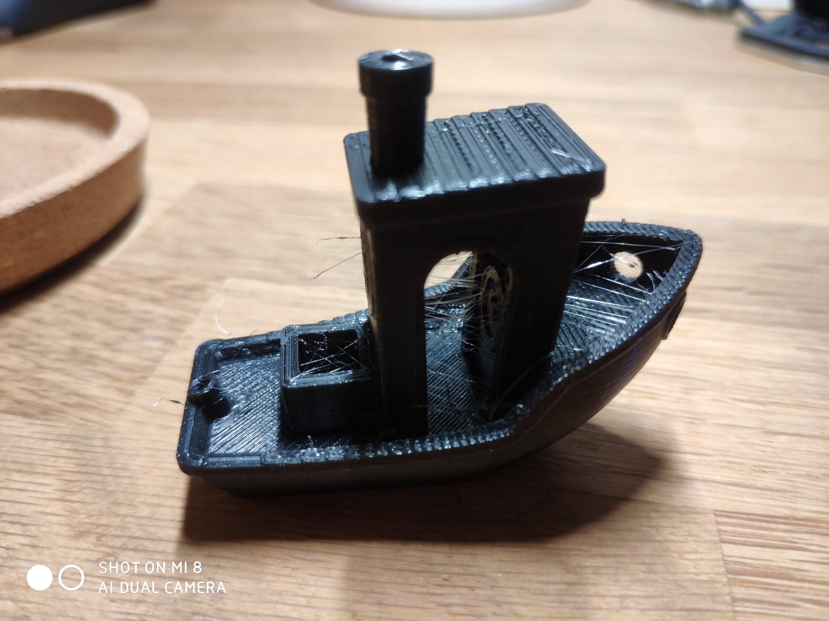

Ben bezig om PETG te printen en na wat afstellen is dit mijn eerste Benchy geworden.
1st try
Afbeeldingslocatie: https://tweakers.net/ext/f/ib17JEzfUuJtszzlN6CqALFc/thumb.jpgAfbeeldingslocatie: https://tweakers.net/ext/f/1B5ZInRX5JOz9fmDY13pY8Ta/thumb.jpgAfbeeldingslocatie: https://tweakers.net/ext/f/VYyldPrF1r7vVW2ObFLji12P/thumb.jpg
Afbeeldingslocatie: https://tweakers.net/ext/f/ib5Y8b4VBxNqd0QcTLGcgU3y/thumb.jpgAfbeeldingslocatie: https://tweakers.net/ext/f/ZDXnTbt0CU4cMQovcsrCJOS0/thumb.jpgAfbeeldingslocatie: https://tweakers.net/ext/f/KCtXrjeEu79eEo51NQTshkSi/thumb.jpg
Afbeeldingslocatie: https://tweakers.net/ext/f/xhr8oRM47cZ8R1QGcLnFzqke/thumb.jpgAfbeeldingslocatie: https://tweakers.net/ext/f/MGbU8YdccxMHaJn7nKMx7Rct/thumb.jpgAfbeeldingslocatie: https://tweakers.net/ext/f/xwefCmauxNUPgAIEhqoLKvpY/thumb.jpg
Afbeeldingslocatie: https://tweakers.net/ext/f/kDlKAKvpkaaYylLtqoXLzjTT/thumb.jpg
Opzich niet ontevreden maar het moet natuurlijk beter.
Ben alleen even kwijt waar ik allemaal precies aan moet rommelen. Volgens de retraction test moet het goed zitten dus even puzzelen waar het aan kan liggen. Of moet ik hier al tevreden mee zijn.
Het gaat om een Ender 3 met standaard koeling. Wil met dit PETG de petsfang gaan printen. PLA heb ik al top, maar ivm hitte voor de petsfang PETG gebruiken.
Printer: Ender 3 (Pro)
Filament: OWL-filament Premium 3D PETG filament (amazon)
Heb het bed op 80 en extruder op 240. Ik zie bij een amazon review dat die print op 225. Misschien dat proberen. Maar is dat niet erg laag voor PETG. PLA print ikzelf op 205.

@Daniel. je hebt heel veel last van stringing, temperatuur omlaag en retractie wat hoger zetten zou kunnen helpen. ook heb je precies een paar buiten lagen dat niet goed vast zitten aan elkaar. Afmetingen ook correct?
[ Voor 30% gewijzigd door Damic op 01-07-2019 21:33 ]

Damic schreef op maandag 1 juli 2019 @ 21:32:
Ik had gisteren de temperatuur te laag en dan zag je de lagen op elkaar zitten.
<GoTHC>Daniel#23781 | Mijn PC
Daniel. schreef op woensdag 3 juli 2019 @ 09:16:
Als je zeker weet dat temperatuur en retraction niet je problemen zijn, wat dan wel?
Ik zou als ik jou was beide variabelen nog een keer afzonderlijk van elkaar proberen, beginnend bij temperatuur.
De vraag voor temperatuur is of je de lagen makkelijk van elkaar af kan trekken, als dit het geval is moet je temperatuur omhoog.
Blijven de lagen nog steeds niet goed op elkaar? Extrusion multiplier omhoog. Nog steeds een probleem? Dan zou het mechanisch kunnen zijn...

  • Daniel.
  • Laatst online: 18:52
ManIkWeet schreef op woensdag 3 juli 2019 @ 10:16:
Ik krijg snel een trianglelabs E3DV6 hotend clone binnen. Dat kan wat helpen.
En ik ga maar met andere settings rommelen.
Ik had het goed, met hele lage temperatuur, toen zag je heel goed bij de onderkant van de boot de laagjes. Het was niet mooi glad meer.
Kapot trekken kon niet, maar echt mooi was het absoluut niet.

Daniel. schreef op woensdag 3 juli 2019 @ 11:38:
Probeer de schoorsteen eens af te breken, en kijk hoe makkelijk het gaat ten opzichte van je andere Benchy prints.

  • Daniel.
ManIkWeet schreef op woensdag 3 juli 2019 @ 11:50:
Vraag me niet waarom maar dit profiel van deze dude die 15 minuten vol kan praten dat die het fout had met de printer werkte in 1x.
YouTube: Stop Ender 3 Stringing with this One Weird Trick! (ok but seriously)
https://gumroad.com/l/ZrffZ
Ik ben happy, straks foto's van de benchy. Nu de streep van het verplaatsen nog fixen :)
Oja ik gebruik Simplify3D

  • Btje
  • Laatst online: 16-10 16:31
Als test print ik een cubus en die zag er heel goed uit. 0.6 nozzle 0.35 layer height. Maar dan komt de echte print er toch niet lekker uit.
Afbeeldingslocatie: https://tweakers.net/ext/f/4Th3cv87kMXksKHoDNoddqC4/medium.jpg
Afbeeldingslocatie: https://tweakers.net/ext/f/pog6iiFRYBJAKtzfGw9L19SC/medium.jpg
[ Voor 20% gewijzigd door Btje op 07-07-2019 13:43 ]
Xiaomi 13T Pro
  • BlazeMuis
  • Laatst online: 20:23
Btje schreef op zondag 7 juli 2019 @ 13:42:
Waarschijnlijk print je te snel.
Ik denk dat de temperatuur te laag is voor je snelheid
  • Btje
Default speed is 45mm/s
outlineunderspeed is 50%
infill underspeed is 80% en full honeycomb
Dit allemaal bij een temp van 210 met PLA van hobbyking.
ManIkWeet schreef op zondag 7 juli 2019 @ 14:46:

Iemand hier een idee voor mijn hypercube Evolution, ik gebruik een E3D titan die direct op m'n hotend is gemonteerd (Dus geen bowden), maar ben er nog niet uit hoe ik het filament netjes bij m'n extruder kan krijgen.
Iemand toevallig een afbeelding of idee hoe ik dit op zou kunnen lossen?

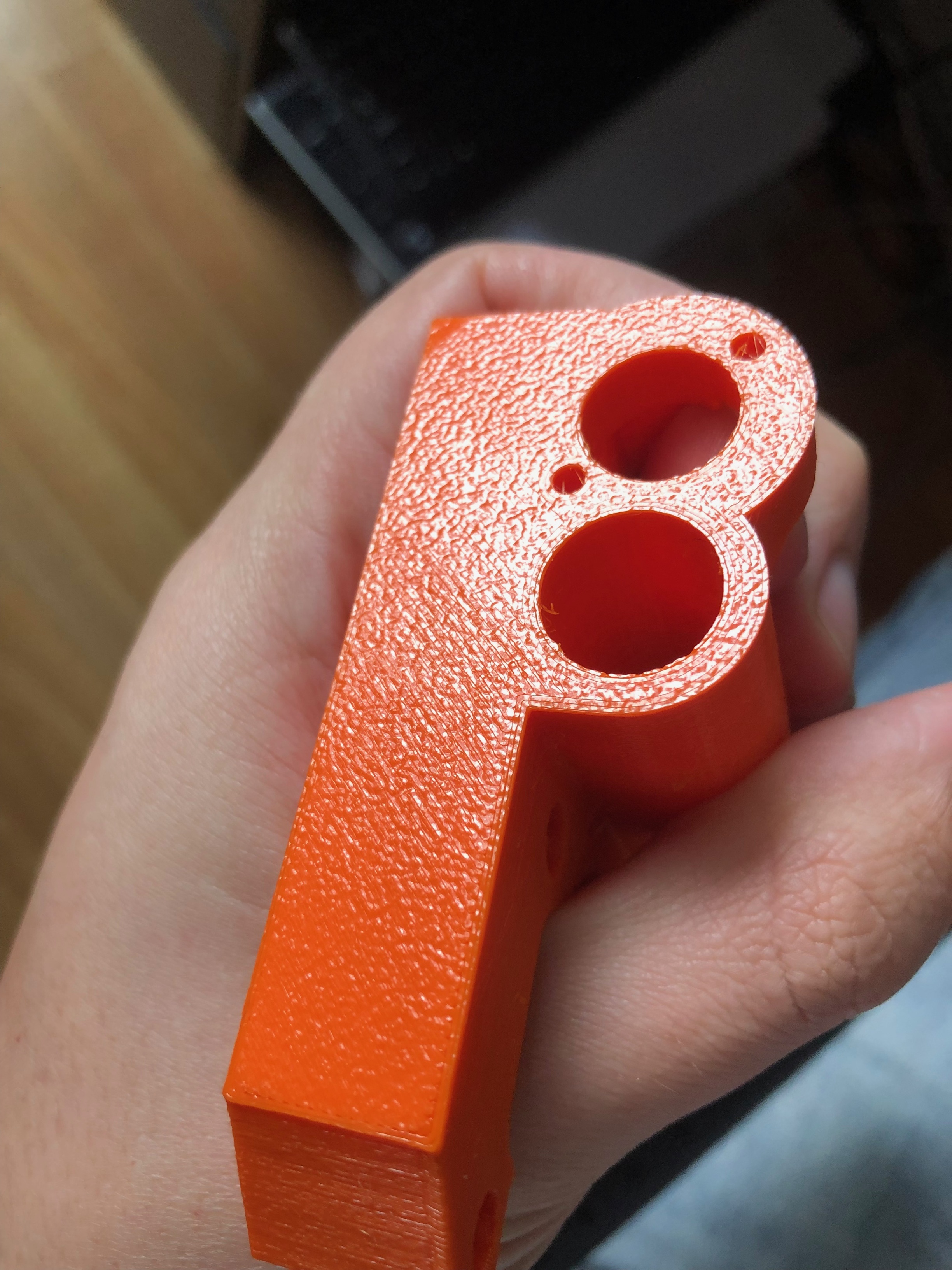

@PetersNL
Ik had vandaag pas tijd om te printen op de Aliexpress Powder Coated sheet van trianglelab.
Dit is het resultaat. (PETG)
Ik denk dat het net Ietjes minder grof is als de originele prusa sheet, maar geeft wel een mooie finish.
Afbeeldingslocatie: https://tweakers.net/ext/f/DdTwWYjaZdfLCHO1Bzjev64s/full.jpg
[ Voor 19% gewijzigd door Psycho_Mantis op 11-07-2019 13:05 ]
Psycho_Mantis schreef op donderdag 11 juli 2019 @ 13:02:
@PetersNL
Dat ziet er veelbelovend uit! Kan je al iets zeggen over adhesie kracht?

ManIkWeet schreef op donderdag 11 juli 2019 @ 18:40:
Ja hoor, het plakt evengoed als andere PEI ondergronden die ik gebruik.
Uiteraard maak ik het wel schoon met IPA voor PLA en glassex voor PETG.
