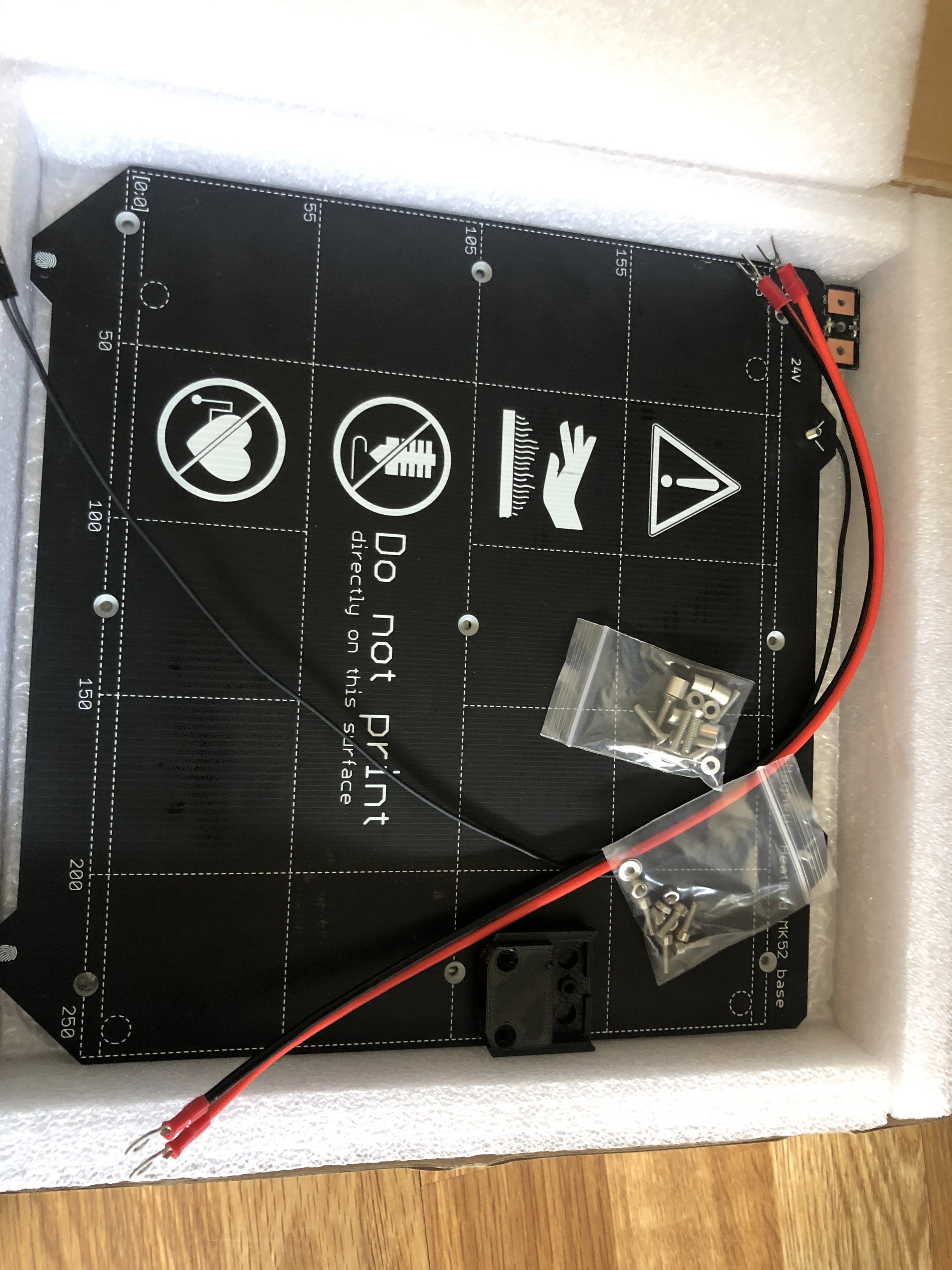

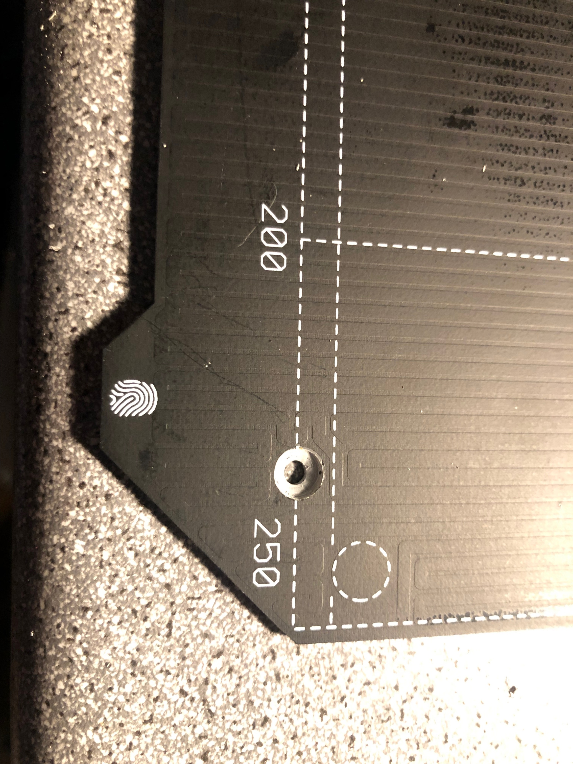

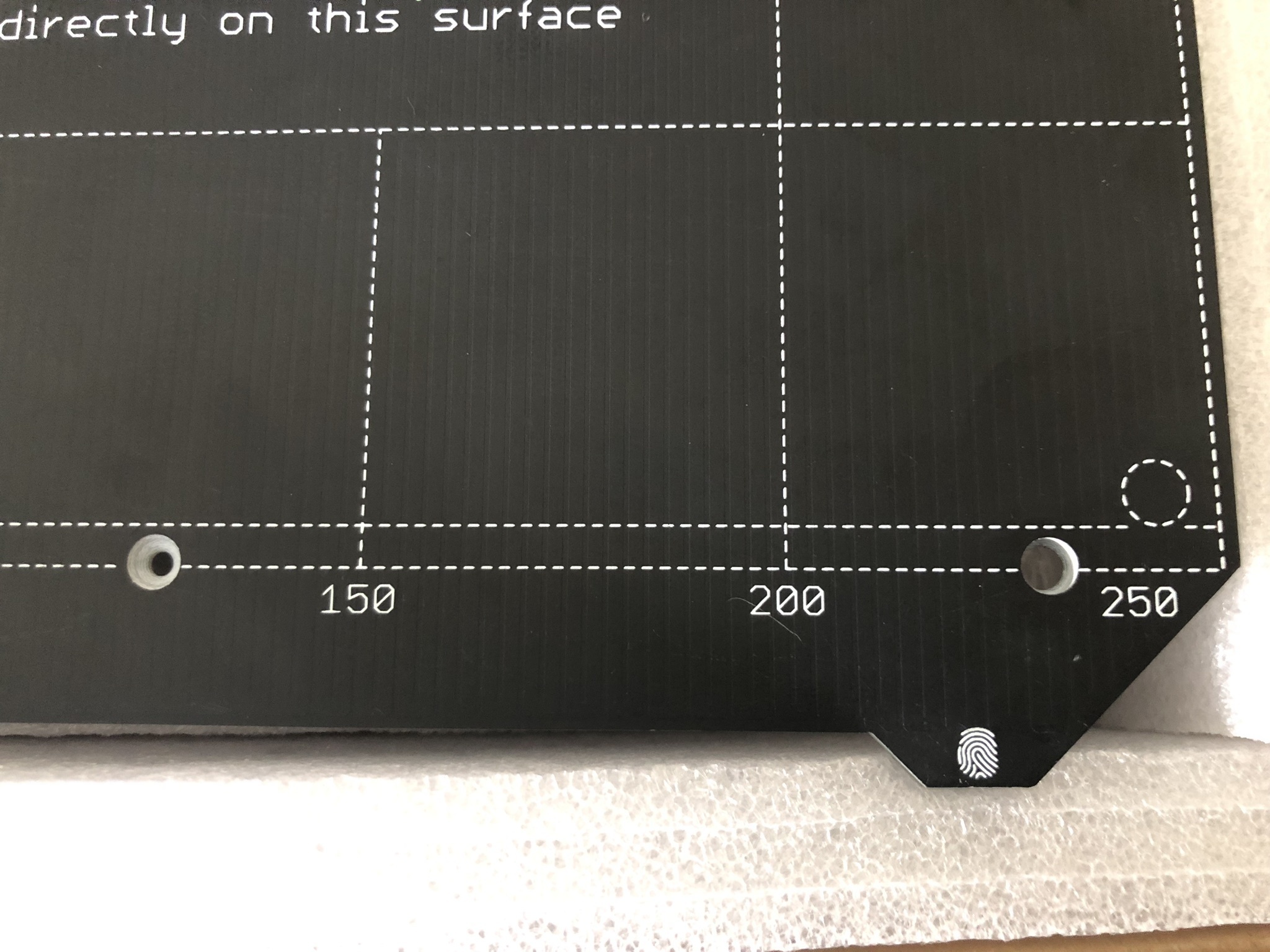

Ik heb uit china een MK52 ontvangen, alleen is helaas 1 van de schroefgaten te groot geboord.
Afbeeldingslocatie: https://tweakers.net/ext/f/gtHHjOAyzytnWhbXhkrqkaN0/thumb.jpg
Retour sturen gaat te veel kosten en of de verzender nog in tegemoet gaat komen is nog even afwachten. Maar weggooien = zonde.
Heeft iemand suggesties hoe dit te herstellen is? Ik zat zelf te denken om het dicht te smeren met epoxy en weer opnieuw boren.

Psycho_Mantis schreef op woensdag 12 juni 2019 @ 14:41:
of een koperen buisje erin epoxyen. Minder kans op beschadiging als je de schroef er weer uithaalt.
Wel klote trouwens :/

Bezulba schreef op woensdag 12 juni 2019 @ 15:11:
Kleine vraag van mijn kant: ik heb zo'n zelfde chinese cloon, maar hoe doe jij het met de "nubs" waar je de stalenplaat tegen aan duwt? Ik heb nergens in mijn berg met schroefjes ook maar iets gezien wat daar in zou kunnen, uiteindelijk een schroef en moer gebruikt maar dat ziet er natuurlijk niet al te netjes uit.
Goede suggestie.
Ik was nog niet zo ver met montage, maar ik heb er schroefjes met kleine buisjes bij zitten.

Psycho_Mantis schreef op woensdag 12 juni 2019 @ 15:26:
Goede suggestie.
Heb hier een overal foto van wat ik ontvangen heb:
foto was gisteren gemaakt na ontvangst, ben nu niet thuis om even de schroeven te bekijken. Maar als je een beetje inzoomed kan je het wel zien.
bij jouw zitten ze er al in, poor me :'( :P
lijkt dus alsof het bij de helft van de clones netjes er al standaard in zit en bij anderen gewoon niet eens bijgeleverd word.. oh well. it's just a detail.
die buisjes zijn de afstandsbuisjes voor het hele bed.

Bezulba schreef op woensdag 12 juni 2019 @ 15:32:
Ah, het kwartje valt. Je bedoelde die pinnetjes aan achterzijde van het bed. Nee klopt, die zaten er al op.
Het zijn trouwens gewoon schroeven die vanaf de onderkant erin zijn gedraaid en afgeslepen.
Misschien korte M3 bouten erin vanuit de onderkant?

Jampot007 schreef op woensdag 12 juni 2019 @ 19:44:
@Psycho_Mantis
Je kan je ook afvragen hoe essentieel dat ene schroefje is, je hebt nog 8 andere toch?
Heel essentieel, want ik heb een MK2 Y Carriage. Dus heb maar 4 bevestigingspunten.

Jampot007 schreef op woensdag 12 juni 2019 @ 20:21:
a oke, dan lijkt het mij het makkelijkst en stevigst om naast je te grote gat zelf een nieuw gat te boren. Zover dat kan en er niks loopt natuurlijk :], op eigen risico :p.
Lijkt me een stuk steviger dan wat aantobben met epoxy
Dat kan niet, er lopen sporen naast. dan werkt het heatbed niet meer.

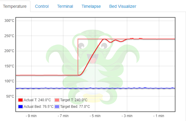

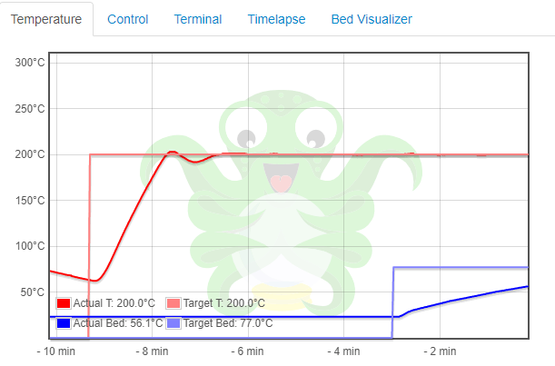

Hi all, vraagje.
Ik heb sinds vandaag een 40 watt 24 volt heater cartridge gemonteerd.
Het probleem waar ik tegenaan loop is dat de heater goed op temperatuur komt, maar bij het halen van de temperatuur wegzakt (ongeveer 10 graden) en daarna opkrabbeld naar de juiste temp.
Hierna is alles goed.
Hoe kan ik voorkomen dat hij die "dip" heeft?
Zie afbeelding: Afbeeldingslocatie: https://tweakers.net/ext/f/n1Yo0SYhSQcCuW951NLTItCs/thumb.png

Spinez0r schreef op donderdag 13 juni 2019 @ 20:06:
Hi all, vraagje.
Zie afbeelding: [Afbeelding]
Door een PID tune uit te voeren (mits je Marlin gebruikt: http://marlinfw.org/docs/gcode/M303.html). Daarmee leert hij hoe erg de overshoot is en kan daarop anticiperen

PID settings.
Als je de mogelijkheid heb zou je de pids opnieuw kunnen kalibreren.
Is de printer al aan het printen als de temperatuur in de 'dip' zit? De dip valt nog mee en als de printer pas gaat printen als de temperatuur gestabiliseerd is kan het ook geen kwaad.
Daniel. schreef op donderdag 13 juni 2019 @ 21:11:
Zo te zien moet het bed nog op temp komen. En de dip valt echt wel mee.
Scherp ;).
[ Voor 27% gewijzigd door thijsco19 op 13-06-2019 21:11 ]

thijsco19 schreef op donderdag 13 juni 2019 @ 21:03:
PID settings.
Deze dip zie je ook terug als het bed al wel op temperatuur is, dit was slechts ter illustratie was er gebeurt.
Weten jullie of ik de P,I of D moet aanpassen om deze dip te verkleinen?
Je kunt dit fixen door inderdaad opnieuw de PID controller te tunen in Marlin, ook zou je hier bijvoorbeeld handmatig je demping iets in kunnen verhogen en kijken hoe het dan gaat.

@Niekserr ik heb de PID autotune al een behoorlijk aantal keer gedraaid met een cycle van 10, dus 10 oscilaties van de temperatuur, dan zit hij redelijk in de buurt, maar toch zit die "Dip" er nog in....(heb op dit moment geen part-cooling fan) dus dat is 't ook niet.

Spinez0r schreef op donderdag 13 juni 2019 @ 22:09:
Zo uit mijn hoofd weet ik niet welke waarde het in Marlin is, maar ik vermoed dat ze het de Kd noemen. Deze kun je proberen iets te verhogen. Anders kun je ook proberen je Kp iets te verlagen, het is een beetje spelen met deze waarden tot je een goede performance vindt.

Ik heb net in de firmware de temp_watch_time verhoogd van 40 naar 60 seconden, nu krijg ik in ieder geval geen "heating failed" warning meer.
Wat me opvalt is dat als de heater eenmaal goed op temperatuur is, hij heel strak op die waarde blijft hangen.
Zie afbeelding: Afbeeldingslocatie: https://tweakers.net/ext/f/NFQrYc4ZsIb3oVcM4Ce1d4dD/thumb.png
Iemand een idee waar dit gedrag vandaan kan komen? ik had met mijn RAMPS nooit zo veel moeite met temp-management.
Nu heb ik een SKR 1.3 en is het feest (ahum) :(
  • jbhc
  • Laatst online: 16-10 01:42
Dit lijkt echt een PID probleem. Het zou ook een voeding probleem kunnen zijn. Blijft je 24V wel stabiel?

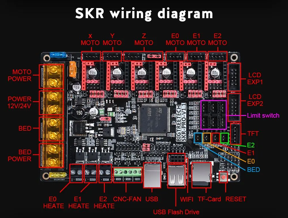

  • icegodd
  • Laatst online: 18-03-2025
BIGTREETECH SKR PRO V1.1 32 Bit Control Board
Afbeeldingslocatie: https://ae01.alicdn.com/kf/HTB116xcaLBj_uVjSZFpq6A0SXXaz.jpg
Afbeeldingslocatie: https://ae01.alicdn.com/kf/HTB11c4hc8iE3KVjSZFMq6zQhVXaL.jpg
Mijn newe droom board.. (hiervoor was duet2wifi) _/-\o_
  • xoniq
  • Laatst online: 08-10 22:43
icegodd schreef op donderdag 20 juni 2019 @ 00:31:
Zover ik kan zien aan het bord:
- 2 extra FAN poorten
- Extra extruder (max. 3)
- WIFI
Nette upgrade.
Alleen zal ik zelf nooit met meer dan 2 extruders werken, voor mijn hotend fan misbruik ik al andere pins om deze te schakelen, en wifi zal voor mij niet echt nuttig zijn, gebruik Octoprint middels een Raspberry Pi Zero Wifi.

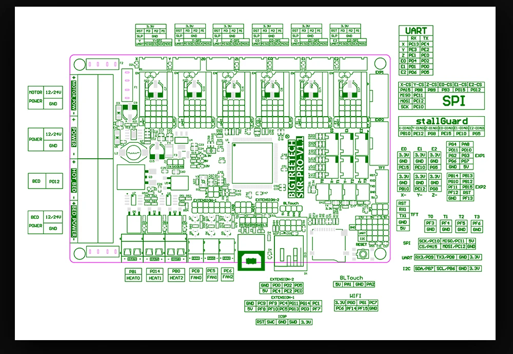

  • Spinez0r
  • Laatst online: 23:03
Spinez0r
At your service.
Iemand hier een idee?
Ik heb een SKR 1.3 met een BL-Touch op de SERVO pin.
Nu wil ik graag de PS_ON_PIN definieren, zodat ik 220volt kan schakelen met een triac.
Is het mogelijk om een pin die nu gebruikt wordt voor X_MAX, Y_MAX of Z_MAX te gebruiken als "output"?
Deze endstops gebruik ik namelijk niet.
Spinez0r schreef op vrijdag 21 juni 2019 @ 09:16:
Volgens deze afbeelding zijn het losse pins (1.28 1.26 1.24) dus die kan je programmeren zoals jij wilt.

  • Spinez0r
Spinez0r
At your service.
ManIkWeet schreef op vrijdag 21 juni 2019 @ 12:15:
(vraag me niet hoe, nooit gedaan ik ken alleen de theorie)
Helaas is het niet gelukt, als ik deze pin definieer en het commando M80 geef dan meet ik tussen pin 1.28 en GND wel een potentiaalverschil van 4.8 volt, maar zodra ik mijn TRIAC er achter hang (die 15mA trekt) dan kakt het voltage in tot 1 volt en dat is niet voldoende om de TRIAC te schakelen.
Waarschijnlijk zijn de poorten die gebruikt worden voor de endstops niet geschikt om een klein beetje stroom te leveren. :o
Spinez0r schreef op zaterdag 22 juni 2019 @ 17:38:
Net geleerd dat er 10k resistors op die endstops zitten (video van Tech2c)
