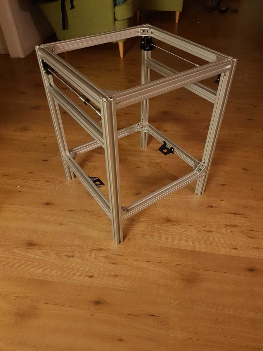

Gisteren zijn de meeste onderdelen voor de HEVO binnengekomen, dus begonnen met het bouwen van het frame.
Na een paar uurtjes vloeken en tieren (een aantal chinese hoekprofielen waren krom...) heb ik 'm in elkaar zitten en is alles netjes haaks en parallel.
Afbeeldingslocatie: https://tweakers.net/ext/f/TQfGay7hXC5nKensvqMEZSF7/thumb.jpg
Nu nog wachten op de M3 inserts en het printen van de overige onderdelen....bijna 11 uur voor de Z-as houders....pfoeh hé!
Afbeeldingslocatie: https://tweakers.net/ext/f/5lrZa6TxdITGm3QG1Fodk2aZ/thumb.jpg

Spinez0r schreef op dinsdag 4 juni 2019 @ 09:35:
Ook heb ik besloten over te gaan naar 24 volt, ik heb dat gezien bij een bekende, en wauw wat warmt dat snel op :)

ManIkWeet schreef op dinsdag 4 juni 2019 @ 10:23:
Gaaf!
Ik heb hier alles liggen (behalve 2020 tnuts) en ik ben het constant aan het uitstellen om het frame te bouwen.
Heb je nog goede tips om alles loodrecht te krijgen? :D
Zodra ik het frame heb moet de rest ez pz zijn :X
Gebruik/koop een winkelhaak/blokhaak, hierdoor kan je goed controleren of alles haaks is.
let ook op, die hoekprofieltjes (die dingen die in de rail worden geschoven) hebben een beetje speling.
Als je ze vastdraait, doe dat dan stukje voor stukje en schroefje voor schroefje (ik hoop dat je begrijpt wat ik bedoel)
Als je namelijk één van de 2 schroefjes te snel vastdraait drukt het hoekstukje zich een beetje omhoog en komt het profiel wat daar haaks tegenaan zit omhoog.
Los daarvan, goed nadenken bij elke stap die je zet >:)

ManIkWeet schreef op dinsdag 4 juni 2019 @ 10:36:
Shit :+
Straks even de goedkoopste winkelhaak bij de praxis halen dan maar :)
Bedankt voor de tips!
Die hoekprofielen dus even goed in de gaten houden, uitstekende tip.
Ja, en probeer ze niet recht te buigen, het is gietaluminium...als je dat probeert te buigen dan breekt het echt meteen....
vraag me niet hoe ik dit weet :(
Als je ook kijkt naar mijn foto van het frame zie je dat er aan de "voorkant" van de foto 2 hoekprofielen zitten in plaats van die blinde hoekstukken....ik had natuurlijk precies genoeg (of te weinig) gekocht...en moest 't nu zo oplossen :P
[ Voor 21% gewijzigd door Spinez0r op 04-06-2019 10:39 ]
Gaaf!
Het frame is het probleem niet... daarna alles recht en netjes en goed krijgen wel mbt de assen e.t.c. wel.. :X
Maar goed. Ik moest weer voor een half bakken zelf oplossing gaan ipv gewoon een tried and true methode.
Pro tip: bestel 2x teveel van alles, zit je nooit zonder.
Het mooiste van 24v vind ik nog wel dat je minder belasting krijgt op je kabeltjes en aansluitingen. Het is voor mij allemaal zwarte magie maar meer stroom is minder amperage.. het zal allemaal wel.
Kan je leuke dingen doen als van die oude VGA aansluitingen gebruiken om je x carriage quick release te maken.

Spinez0r schreef op dinsdag 4 juni 2019 @ 10:37:
Haha goed om te weten ;)
Is er trouwens nog een voorkeur voor lange/korte kant van die verborgen hoekpunten of niet?
Bezulba schreef op dinsdag 4 juni 2019 @ 10:51:
Assen gewoon los leggen en alle carriages heen en weer bewegen, trekken ze zichzelf recht
Is mijn vermoedelijk waardeloze, maar hoopvolle gedachte op dit moment

ManIkWeet schreef op dinsdag 4 juni 2019 @ 10:54:
Yeah, dat dacht ik ook. Maar Y en Z as gingen toch behoorlijk piepen... oh well, leer momenten ;)
blup
één kant van de hoekpunten kan wel de rail in schuiven, de andere kant kan maar voor de helft in het profiel geschoven worden, oftewel, het wijst zichzelf 8)
@Bezulba je bedoelt meer spanning is minder stroom ;)
Zie het als een kraan, als je 2 bar druk (spanning) hebt en een leiding van 8mm (stroom) kan je daar bijvoorbeeld 100 liter per minuut (wattage) uit krijgen (ik noem maar wat)
Alsje dan nieuwe leidingen monteert, en een pomp, dan kan je bijvoorbeeld 4 bar gebruiken en een 4mm leiding...ook die komt uit op 100 liter per minuut (wattage)
Zo heeft mijn vader het altijd uitgelegd.
dus minder dikke draden maar een hoger voltage geeft hetzelfde effect (wattage)

Bezulba schreef op dinsdag 4 juni 2019 @ 10:53:
Waarom willen mensen zo graag quick release dan? ik begrijp dat niet helemaal.
Gaan jullie er een CNC of Lasersnijder van maken ofzo? of gebruik je zo veel verschillende hot-ends? :?
@ManIkWeet O ja! ik heb ook nog een super handige link gekregen van iemand op Facebook:
https://myhub.autodesk360...GFnAFL7qQdhVKwT6f0bRRW6So
Dit is het 3d model van de printer die ik ga maken, zo kan je precies na-meten en controleren of alles goed zit. >:)
[ Voor 28% gewijzigd door Spinez0r op 04-06-2019 11:07 ]

Spinez0r schreef op dinsdag 4 juni 2019 @ 11:05:
Als alles goed werkt is het niet nodig voor mij, maar als ik constant hotends aan het wijzigen ben en dan weer een heat break moet wisselen of een radiator is het verdomde makkelijk als ik hem gewoon kan loskoppelen en snel kan aanpassen zonder 20 schroeven los te hoeven halen.
Uiteindelijk is het leuk om er een cnc freesje van te maken met een dremel, maar dat is zeg maar toekomstidee #430

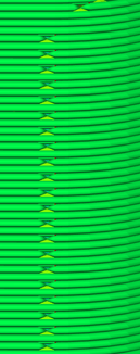

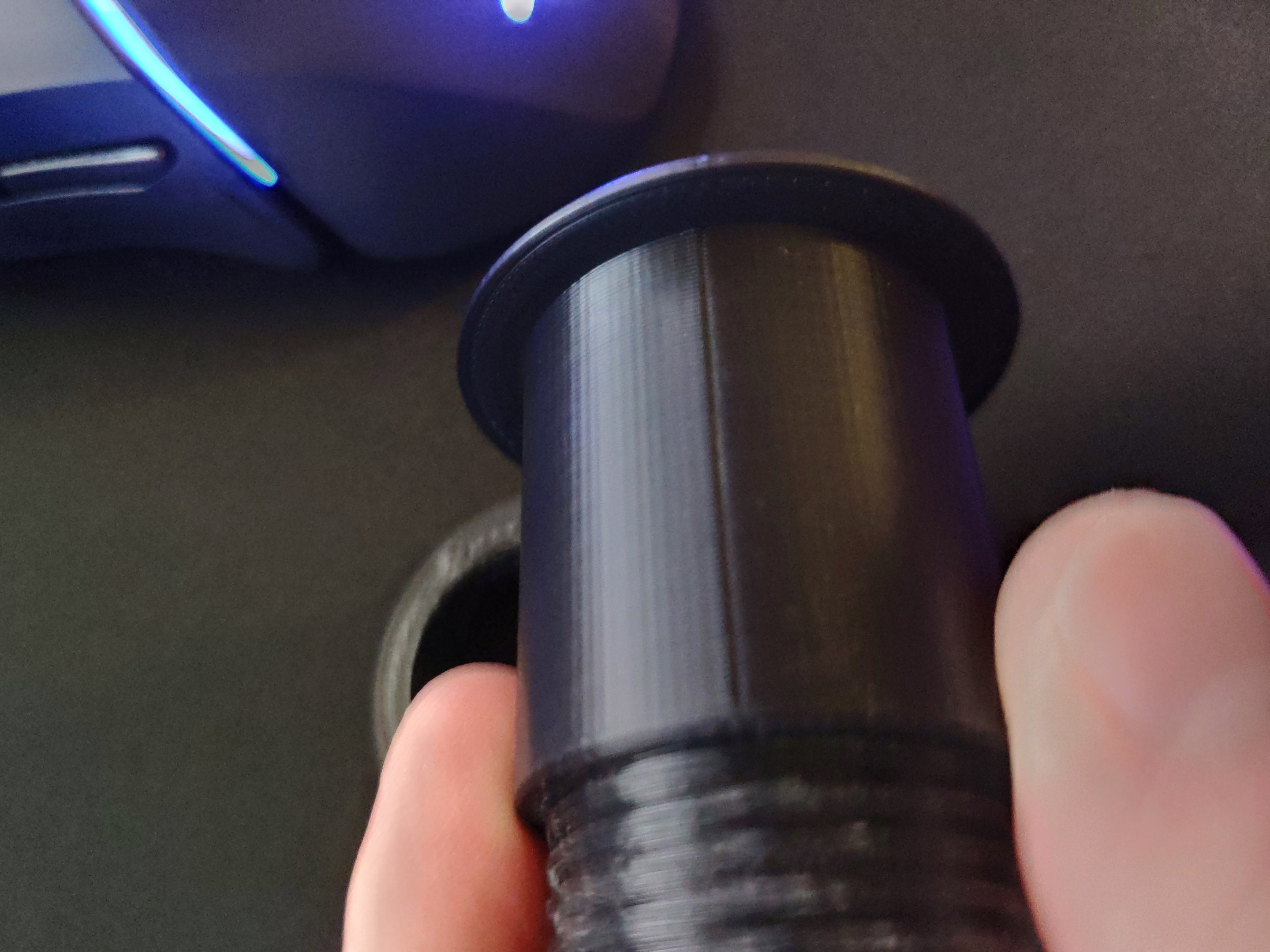

Ik heb een dingetje.
Met cura had ik dit niet. Op het moment dat er een layer change plaatsvind en het is een recht object. Layer staat op dezelfde plek omhoog krijg ik een soort gleuf.
Het is met simplify3D en een ender 3. Iemand een idee?
Afbeeldingslocatie: https://tweakers.net/ext/f/ZS1bCMMyhPd2jr0BWHZJ756p/thumb.jpg
Lijkt op over extrusion at layer change
Ik zie het in de demo voordat je hem kan opslaan die bobbel.
Het heeft met Start Points te maken. Als ik op randomize zet krijg ik op heel veel plekjes zo'n mini bobbel.
Misschien is dat dan maar het beste. Vind het raar.
[ Voor 25% gewijzigd door Daniel. op 05-06-2019 23:37 ]

@Daniel. Kan je niet je laag aan de binnenkant van de print laten beginnen?
© ocf81 1981-infinity
  • Daniel.
  • Laatst online: 02:35
ocf81 schreef op woensdag 5 juni 2019 @ 23:44:
Kan wel de wall inside outside doen maar dan zie ik het in het voorbeeld nog steeds verschijnen.
Afbeeldingslocatie: https://tweakers.net/ext/f/Bn0sKY9PQ2gKdHWA0ZqMGpSW/thumb.png
[ Voor 21% gewijzigd door Daniel. op 05-06-2019 23:47 ]
<GoTHC>Daniel#23781 | Mijn PC
Ik heb zelf geen S3D, dus ik kan daar specifiek niets over zeggen. Is er nog een instelling die overeen komt met de Cura instelling "Retract at Layer Change"?
Verder is er in Cura nog een instelling "Initial Layer Flow", waarvan in Simplify3D wellicht ook een tegenhanger zou kunnen bestaan. Verder zit ik nog aan zaken zoals coasting en/of pressure advance te denken die hier een rol kunnen spelen.

  • sugarcube
  • Laatst online: 11-10 18:19
Daniel. schreef op woensdag 5 juni 2019 @ 23:21:
Is dit wat ook bekend is als "zits" of "z-seam" ?
https://www.simplify3d.co...eshooting/#blobs-and-zits
Als de "start locatie" op de zelfde plaats zit, ziet dit er vaak uit zoals in je foto.
Als je hier een goede oplossing vind, kan je dat dat posten ? ik krijg het ook niet helemaal weg. Het is blijkbaar typisch bij ronde vormen. Bij onregelmatige vormen kan de slicer de startpunten wegmoffelen in een hoek en is dit vrijwel niet zichtbaar.

  • Daniel.
sugarcube schreef op donderdag 6 juni 2019 @ 11:26:
Denk dat choose the location of start points en dan randomize de beste oplossing is.

  • zynex
  • Laatst online: 23:43
Je hebt het zelf al gevonden. Dit is bij iedereen zo en heeft gewoon te maken met 3d printen. Je kan geen perfecte cirkel maken aangezien hij ergens zal moeten starten en stoppen. Bij veel andere slicers staat dit standaard op randomize en dan valt het mensen vaak minder op, maar ik weet bijna zeker dat je dit met je vorige slicers ook had.
Je kan het daarentegen wel verminderen met de juiste settings. Kijk maar eens naar 'layer seams':
https://mattshub.com/2017/07/19/layer-seams/
(Hier wordt het mooi beschreven)
  • Daniel.
zynex schreef op donderdag 6 juni 2019 @ 11:43:
Met Cura nooit gehad maar het al wel kloppen.
In ieder geval bedankt voor de input.

Ik heb zojuist mijn HEVO frame in elkaar gezet, maar ik weet niet goed hoe ik moet controleren of ie recht is...
Als ik 'm op z'n poten zet, dan wiebelt ie, dus ik neem aan dat dat een slecht teken is?
Als ik 'm op z'n kant leg (elke kant) dan wiebelt ie niet, wat dan weer een goed teken is?
Ik heb een schrijfhaak maar ik snap niet goed hoe ik 'm moet gebruiken.
Ik kan bepaalde kanten meten en dan kijken wat de afwijking is, maar dat is ook (menselijke) foutgevoelig, ik kon zo gauw niks vinden in ieder geval.
Wel leek het erop dat toen ik die hoekstukken vast schroefde het frame automatisch recht trok (vandaar misschien ook dat ie op z'n zijkanten niet wiebelt), ik heb nog genoeg van die dingen over om de rest ook recht te forceren op die manier, maar is dat een goed idee?

@ManIkWeet Als je wilt weten of een frame haaks staat is diagonaal meten het beste, want dan meet je altijd de relatie x en y tegenover elkaar :)
Maar als je frame nu al wiebelt zou ik toch zien dat er meer versteviging in zit. Ter info als ik met 1 vinger druk bovenaan op mijn HEVO-frame flexed het een beetje (4mm) tot ik het frame wegduw. Edit: ik spreek wel over een hoogte van 1m O-)

Even een test gedaan. Ik zat nog op een oude versie van Cura en wilde toch kijken of de software echt zo anders was. Dus ik heb het volgende gedaan:
Test 1Oude cura versie 3.5, met eigen settings
Test 2Upgrade naar Cura versie 4.1 met eigen settings
Test 3Cura 4.1 met Creawesome mod
Noemenswaardige settings
Snelheid: 50mm/s
print: XYZ cube
Filament: 123-3d huismerk.
Resultaat:
Afbeeldingslocatie: https://i.imgur.com/iVTp8Lh.jpg
Afbeeldingslocatie: https://i.imgur.com/aM06lAI.jpg
Afbeeldingslocatie: https://i.imgur.com/NzkyxGl.jpg
Conclusie:
Het lijkt dat de update naar 4.1 de meeste resultaatwinst heeft gegeven. 4.1 met mod heeft wel de mooiste walls, maar de toplaag lijkt een beetje underextrusion te hebben. Al met al ben ik prima te spreken over het resultaat. Paar grappige dingen, in de mod staan een paar rare instellingen. Gezien ze standaard zo ingesteld zijn vermoed ik dat de makers van de mod daar over nagedacht hebben. Zo heb je de volgende instellingen voor mijn CR-10S:
Line width: 0.5
Wall Thickness: 1.5
Hotbed: 50 graden; stuk lager dan ik voorheen deed.
