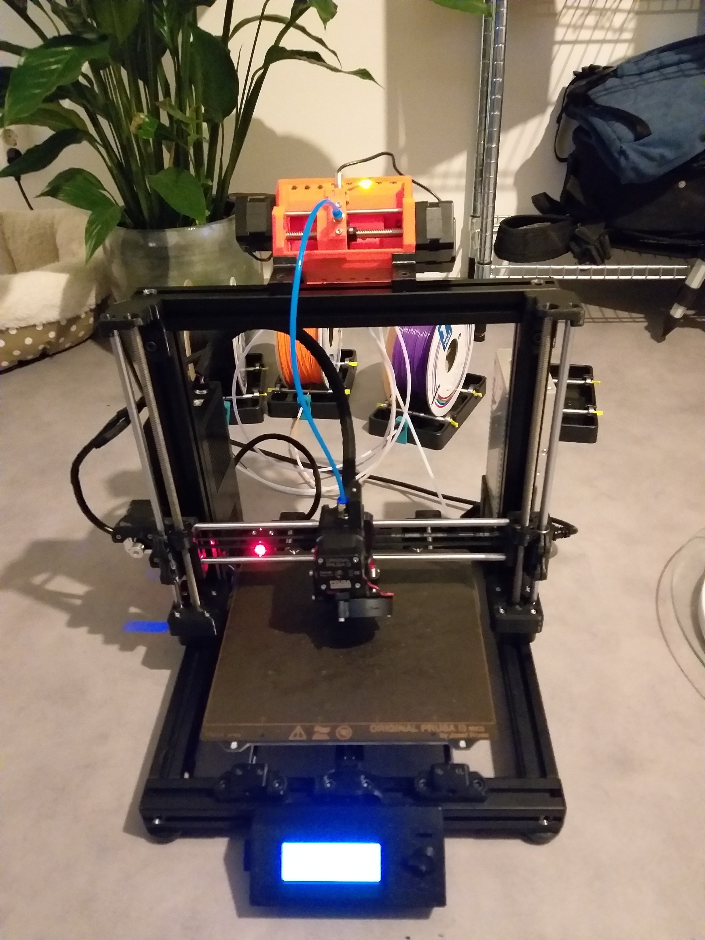

Na veel zwoegen, pijn, frustratie en geld heb ik eindelijk, EINDELIJK, m'n volledige prusa i3 MK3s kloon aan de gang. Met Einsy Rambo board, 24v meuk etc etc etc.
Gisteravond m'n eerste goede print gemaakt, ging prima, daarna gelijk over gestapt naar PETG om een hoop onderdelen opnieuw uit te printen (ik heb de bear upgrade, werkt niet geweldig als je geen 2040 gebruikt maar 2020 aan elkaar geschroefd) kom ik vanmorgen bij de printer zijn de lagen echt compleet niet met elkaar versmolten. Te lage temperatuur... en bij het er af halen kwam ik er achter dat de Z iets te laag zat, plakte wel HEEL goed aan het bedje.. dus maar gelijk de sticker eraf gehaald. Vanavond maar lekker verder prutsen.
blup
