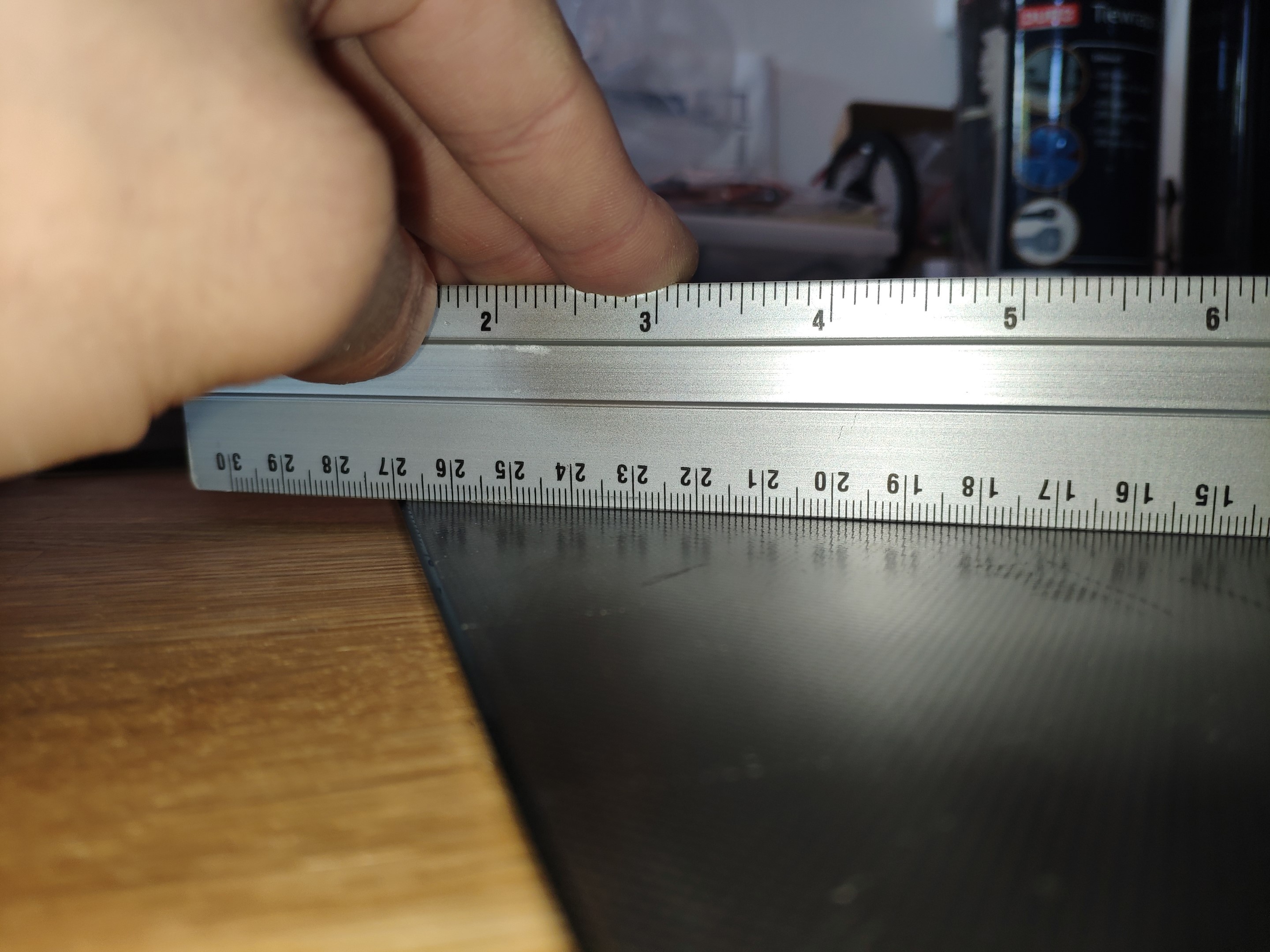

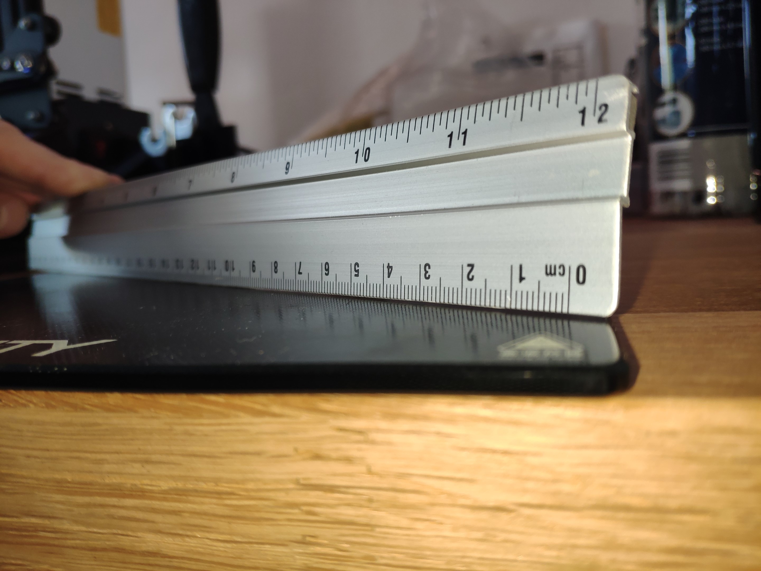

Je hebt gelijk. Gisteravond en vanochtend wat wezen printen op de spiegel van de action en het is perfect! Heb wel het idee dat het moeilijker blijft sticken aan de spiegel dan aan het glas. Vooralsnog ziet het er nu perfect uit. Wel zonde want die plaat van creality is wel een mooie plaat en mooi dik. Ik kan erbij ieder geval 4 snijden en die spiegels zijn niet duur dus kan hem eraf tillen en meteen weer doorgaan. Post vanavond wel even naast elkaar goed het verschil te zien. Wel met het stuk dat ik nu heb geprint zie ik dat die bij de eerste later een hoekje overlast. Zal wel door cursus komen.
<GoTHC>Daniel#23781 | Mijn PC

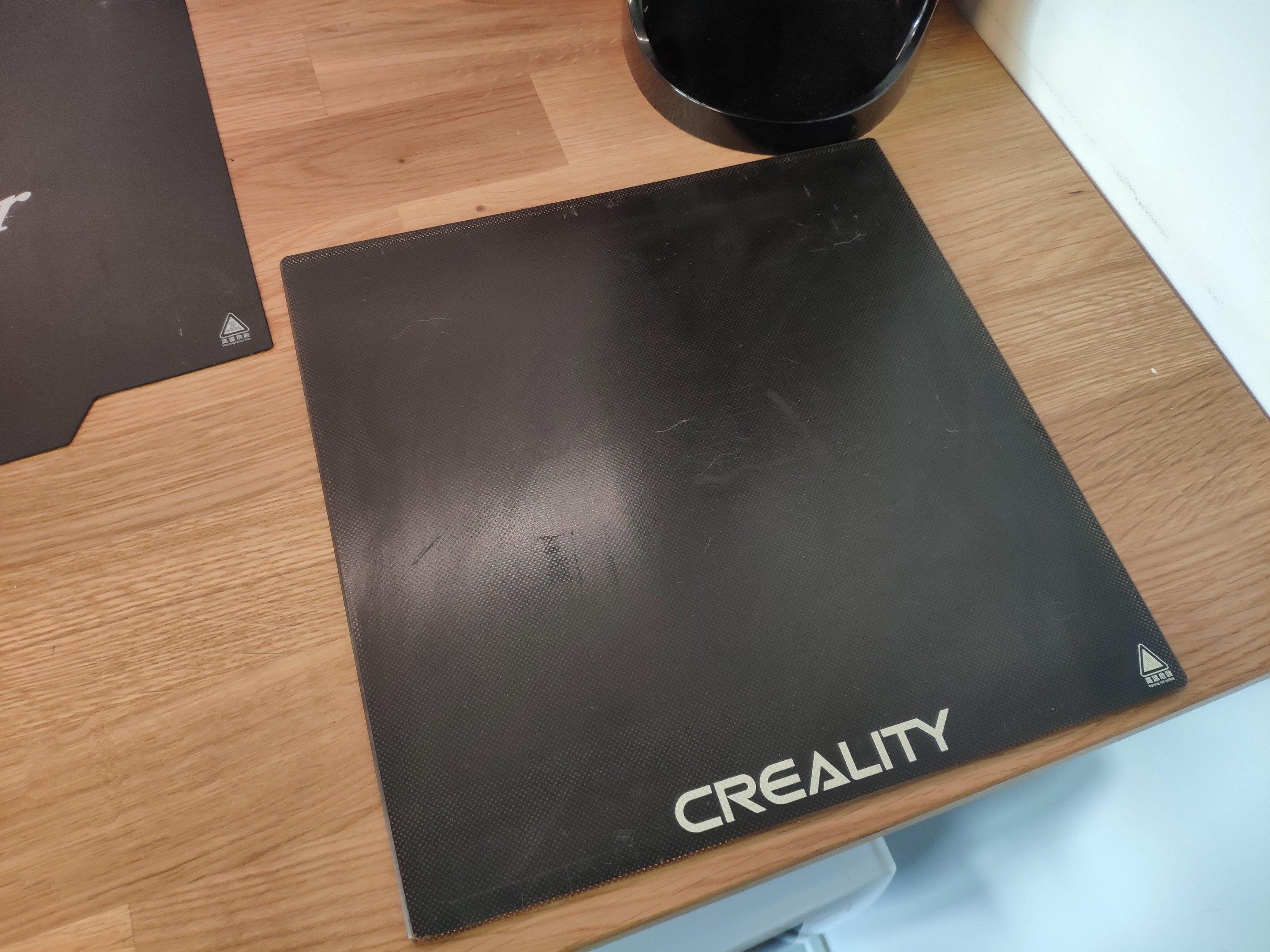

Daniel. schreef op donderdag 2 mei 2019 @ 07:59:
Een dikkere glasplaat is als je het mij vraagt niet beter, in welke situatie dan ook:
Glas is relatief slecht in het geleiden van warmte: er gaat dus meer verloren via de zijkanten.
Dikker glas is zwaarder: op een cartesian printer moet de motor van het bed meer moeite doen wat kwaliteit/snelheid kost.
Minder z-hoogte, al zal je die ene mm niet zo snel gebruiken.
Moeilijker voor inductive probe (als ie überhaupt werkt door een glasplaat heen).
Ik ben wel heel benieuwd naar die fotos! :)

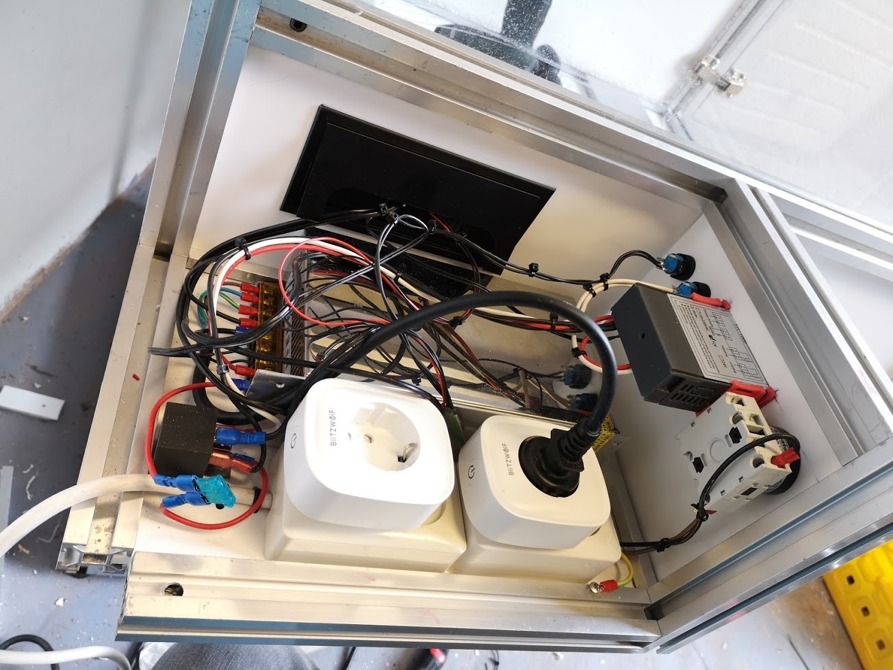

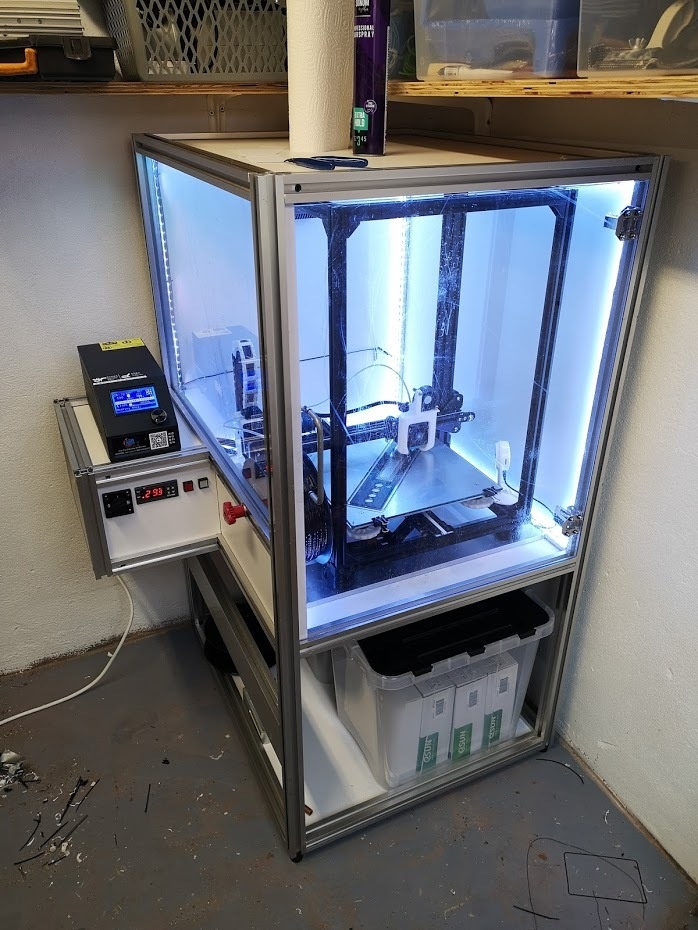

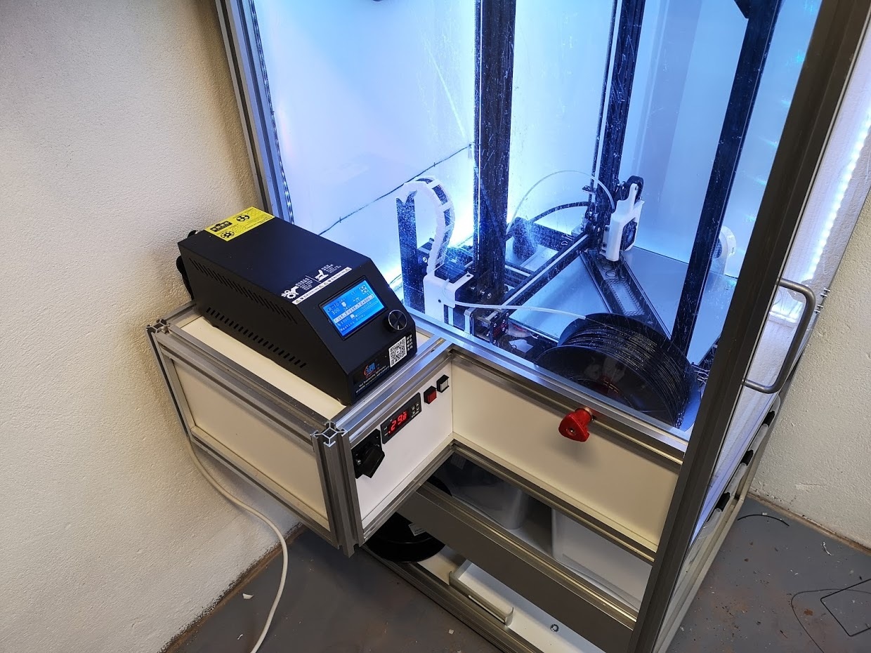

De 3D printer draait na heel lang stofhappen weer! Nu in de schuur ipv de eetkamertafel en in een mooie behuizing.
- Frame is van een oude beurs stand.
- Panelen zijn een soorvan harde foam platen die met een goed scherp mes zij te snijden.
- Plexiglas panelen: Tip: Koop deze op maat, en haal niet een oude plaat van markplaats!
- Wat oude RGB ledstrips die ik nog had liggen met een RF controller van Aliexpress
- 480W 12V voeding die ik nog had liggen voor kastverwarming, LEDs, etc.
- Blitzwolf schakelbare sockets met stroomverbruik meting
- Goedkoop auto kacheltje van de action. Echt een rotding, moet ik nog vervangen.
- Verwarm/koel controller van aliexpress.
- Xiaomi beveiligings camera
Na de vakantie ga ik weer verder met mijn nieuwe klipper/octroprint besturing waar ik een mooie behuizing met touchscreen voor aan het ontwerpen ben.

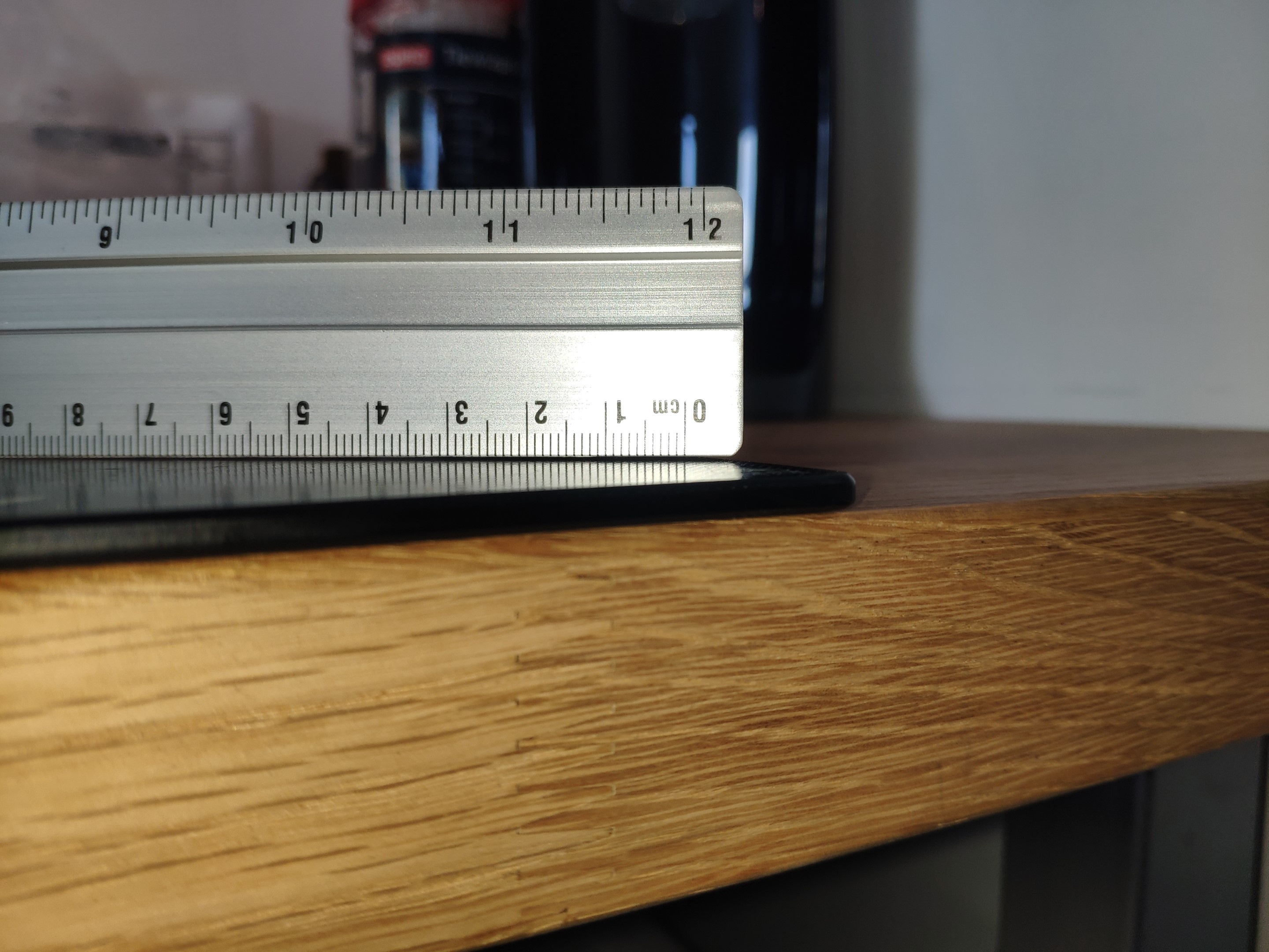

ManIkWeet schreef op donderdag 2 mei 2019 @ 08:22:
Bij deze de foto's. Het is heel duidelijk te zien en heb er ook foto's van het bed gemaakt. Het is dankzij de liniaal een beetje te zien maar anders valt het echt niet op. In ieder geval bedankt voor de tip en de spiegel van de action is top en ook te zien in de foto's.

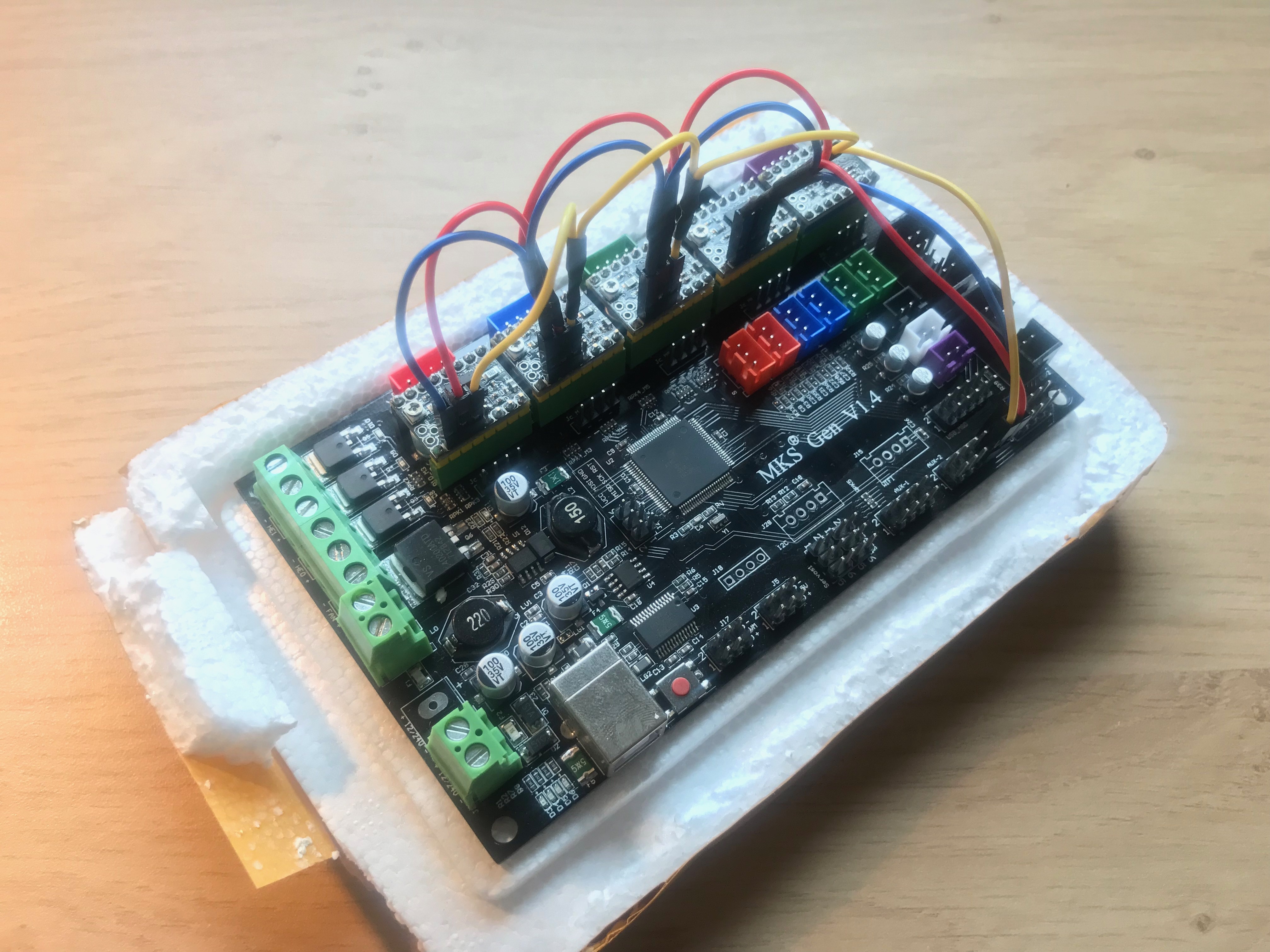

Ik heb een motor met een threaded rod erin gekocht en hij heeft een kleine wobble. Het lijkt erop dat de rod zelf recht is maar dat deze scheef in de motor zit... Anders dan een poging tot Chinese garantie, is er nog iets dat ik eraan kan doen?
Ik ga geen 5 sterren met geven voordat ik de goederen getest heb iig :+

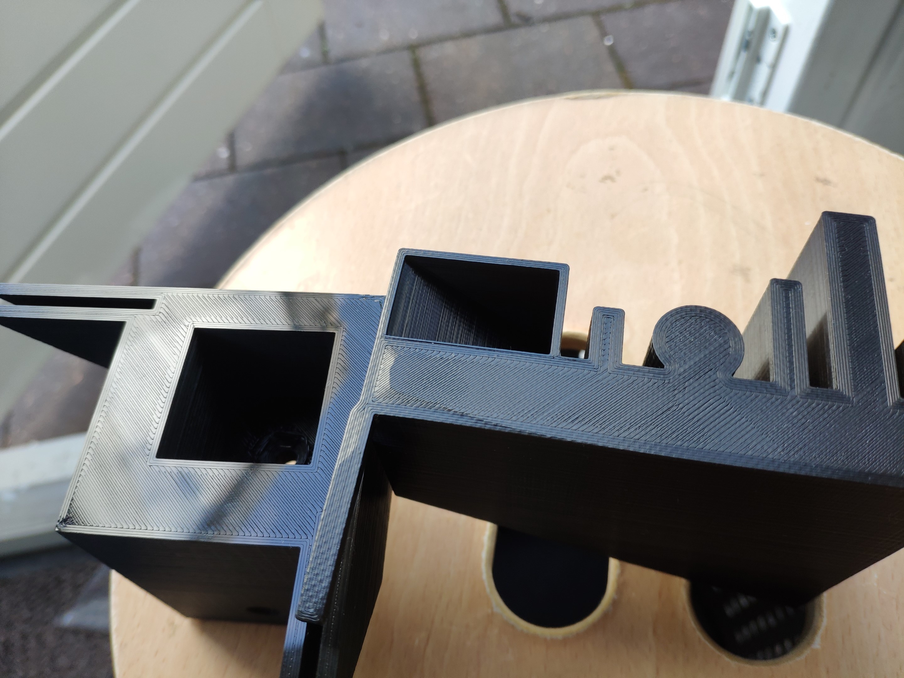

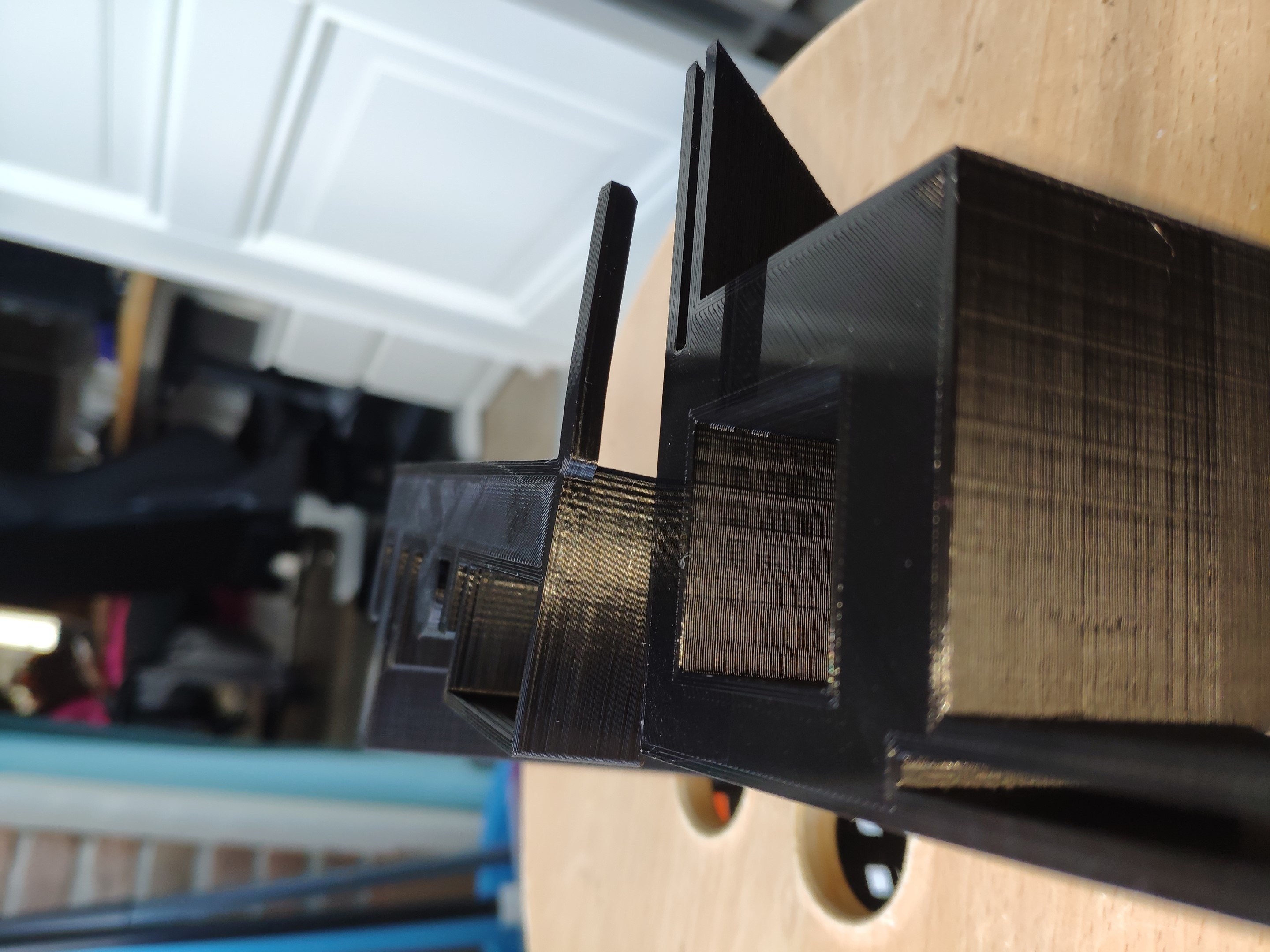

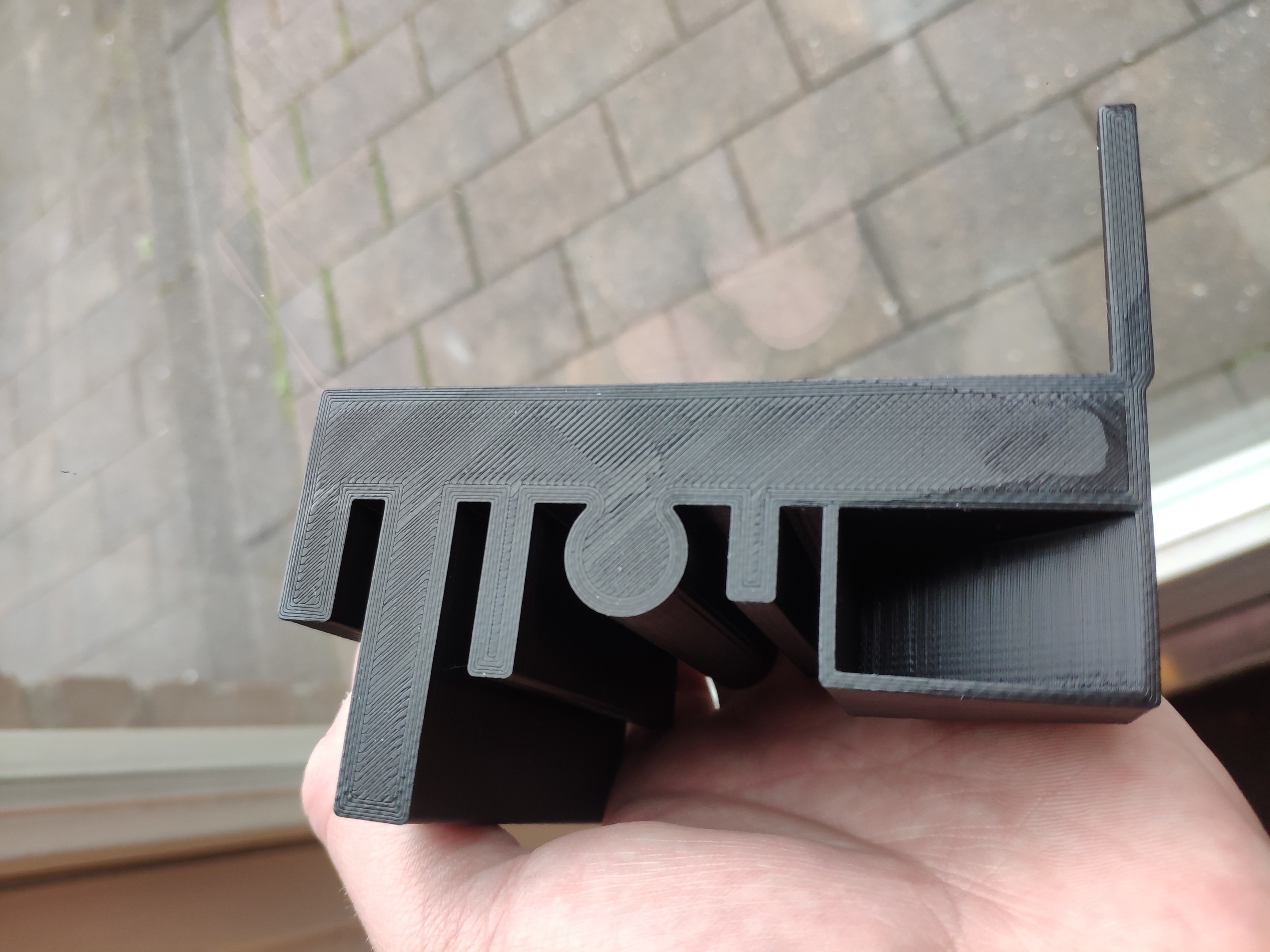

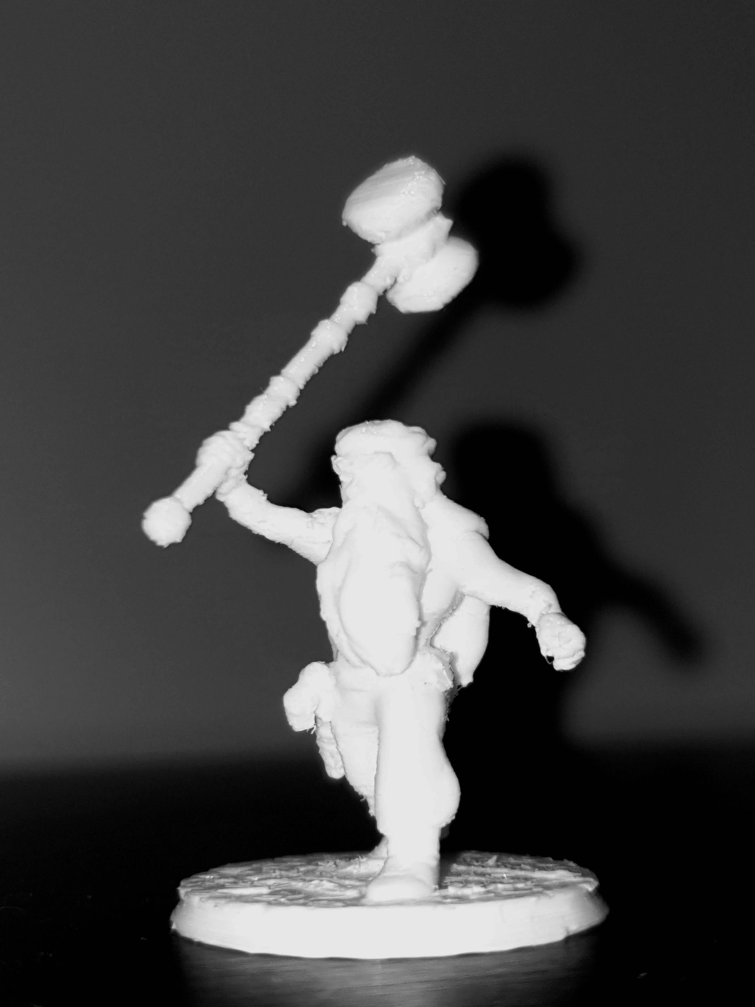

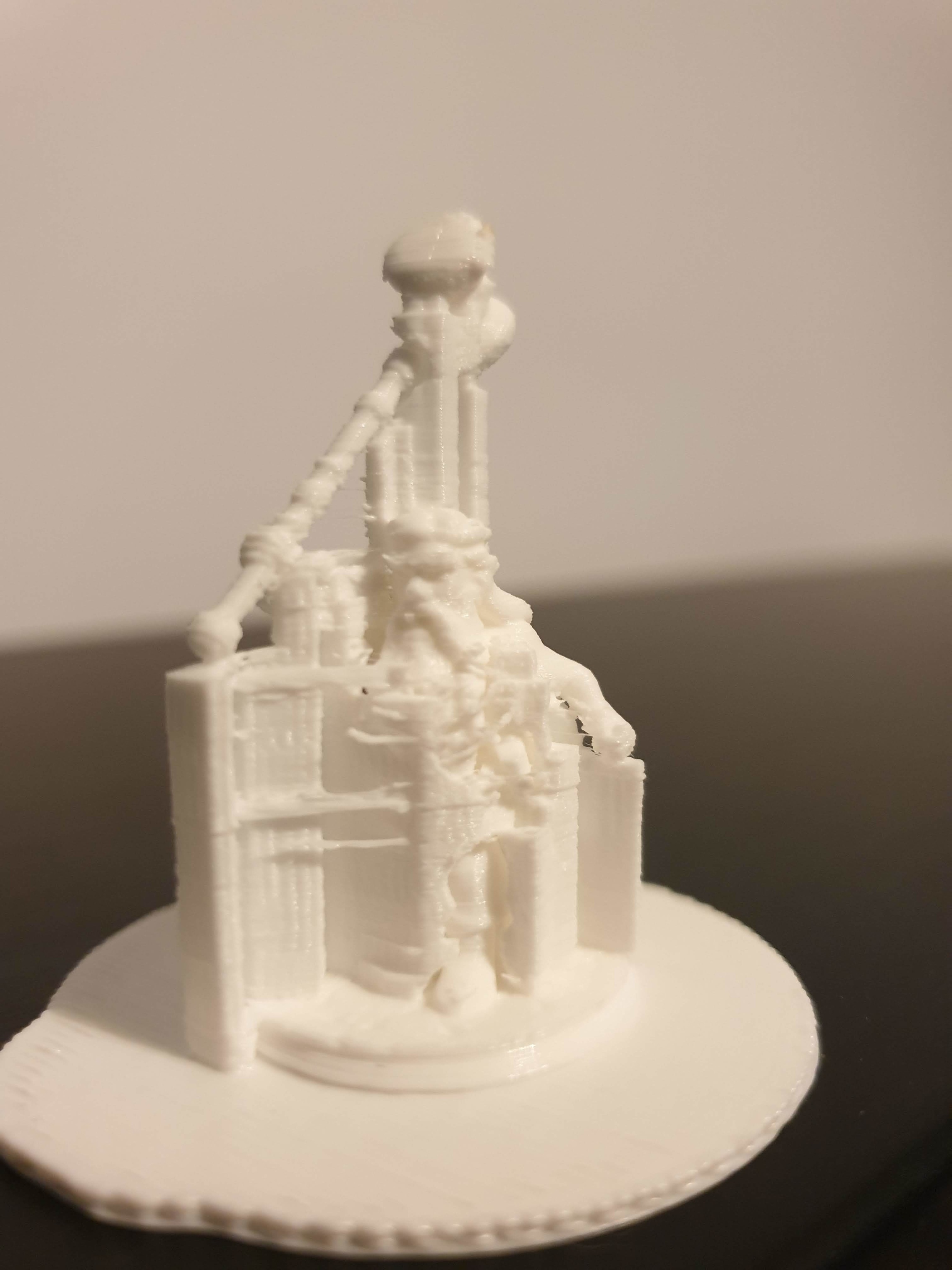

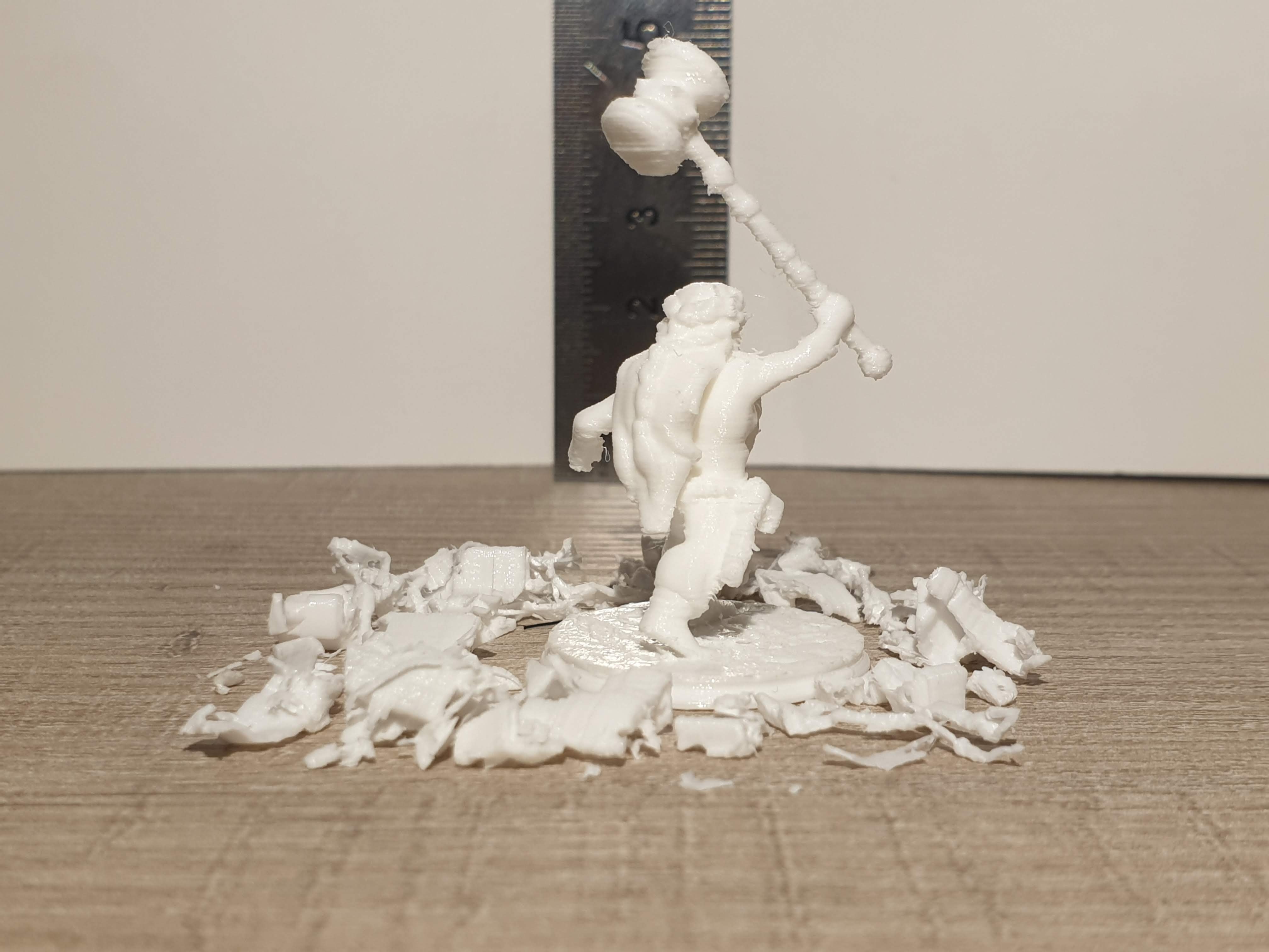

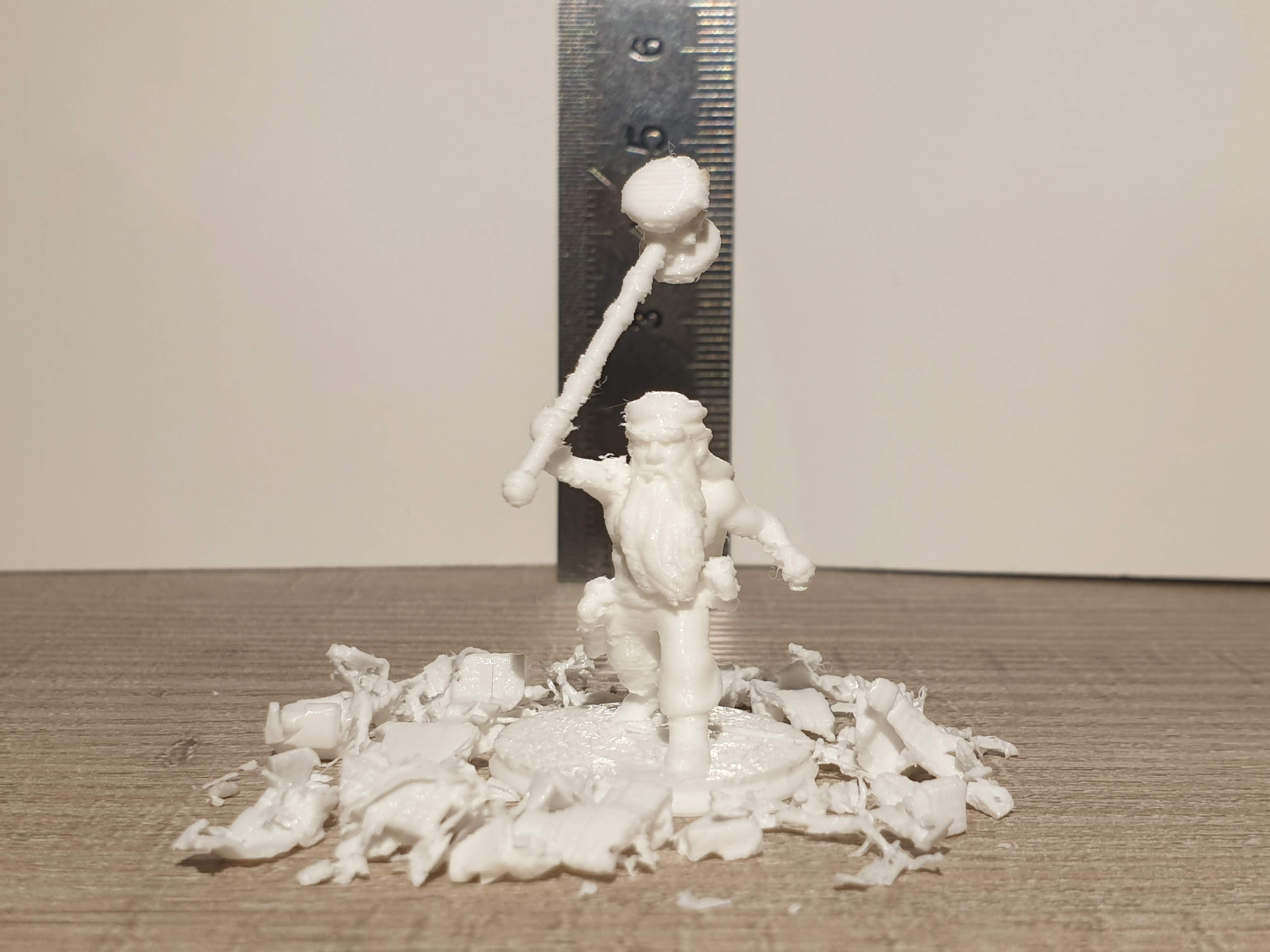

Gisteravond mijn eerste miniature voor Dungeons & Dragons geprint. Best tevreden met het resultaat, ik had ook wat overdreven settings gebruikt:
  • 25mm/s
  • 100% infill
  • 0,06mm resolutie
  • 0.4mm nozzle
  • 15% support density
  • 2 uur 50 minuten
De top temperature/speed was te hoog/laag waardoor hij een beetje verkleurd en aan het deformen/smelten was.
Afbeeldingslocatie: https://tweakers.net/ext/f/yxMsbufLywEQrw6j5imdtNLK/full.jpg
28mm miniature
28mm miniature support28mm miniature clean28mm miniature clean
Ik ga vanavond een andere miniature printen met iets andere settings en hoop in ongeveer een uur te kunnen printen zonder al te veel onder te doen in kwaliteit.

Ziet er goed uit! Maar je gebruikt wel een relatief grote nozzle voor zo'n lage resolutie. Waarschijnlijk krijg je een stuk betere resultaten als je een 0.2mm nozzle installeert. Hiermee kun je gedetailleerder printen.
Afbeeldingslocatie: https://tweakers.net/ext/f/EpPVZNgyZNSVkdftL7RjJ8cD/medium.png
Hier een closeup foto van een wat grotere opdracht van laatst. Niet het meest mooie plaatje zo en het is misschien moeilijk om de grote in te schatten, maar het 'hoofdje' (cirkel) heeft een diameter van 2.5mm. En in dit ontwerp zitten nog meer zeer kleine details zoals de 'handjes'. Daardoor was het enkel mogelijk met een 0.2mm nozzle, omdat de perimeters van een 0.4mm nozzle te dik werden waardoor ze wegvielen en je dus minder detail overhield.
Tegenwoordig wissel ik dan ook steeds vaker van nozzle. Waar ik voorheen consequent een 0.4mm nozzle voor alles gebruikte, gebruik ik die nu steeds minder. 0.2mm gebruik ik voor gedetailleerde prints en voor snelle stevige prints waarbij resolutie niet zoveel uitmaakt, prefereer ik steeds vaker een 0.5/0.6mm nozzle. Vooral met wat grovere filamenten, zoals hout filamenten, maar ook carbon filamenten werkt dit een stuk beter en mijn printtijd is significant korter zonder dat je er direct iets van ziet in het eindresultaat.

zynex schreef op vrijdag 3 mei 2019 @ 11:11:
Zeker maar ik verbaas mij er al over dat op een nauwelijk gecalibreerde Anet A8 Plus dit al het resultaat is! Je kan het op de foto's niet heel goed zien want focus-distance maar je kan je vingers tellen.. :|
Ik ga denk nog wel een 0.2mm nozzle proberen icm. 0.1mm layer height ik denk dat de layer lines dan ook onzichtbaar genoeg zijn om te schilderen maar sommige fijne details en randen er nog beter uitkomen, I'll keep you posted!
@Opifex ik kan je de gcode sturen van deze dwarf barbarian, moet te doen zijn op bijna iedere printer mits je temp. stabiliteit goed is en je langzaam genoeg print voor je printer/stabiliteit.

Opifex schreef op vrijdag 3 mei 2019 @ 14:03:
@GewoonWatSpulle: Neuh, is heel vriendelijk maar hoeft niet :) Ik probeer voornamelijk modellen te printen die spelers in mijn campaign kunnen gebruiken :)
Heb vooral last met kleine stukken, zoals staffs van wizards. Die willen maar niet lukken =/
Heb jij veel trial en error doorlopen? Wat waren je bevindingen? Wat is er belangrijk om op te letten?
Dit was poging twee, de eerste vroeg ineens om een filament change op layer 3, was ik nog vergeten van mijn vorige print.. het geen waar ik tijdens de print nog wel mee getweakt heb is print snelheid, bed temperatuur en vooral de eind temperatuur snel bijgesteld om previous layer melting te voorkomen wat niet helemaal gelukt was. Wat ook belangrijk is met fijne details en kwetsbare elementen is jerk en travel speed, want als je print met 30mm/s maar je tussentijdse movement probeert nog steeds 1000mm/s te halen.
Waar ik volgende keer wel meer op ga letten is support density want dit was mij toch vrij dense en een beetje overkill, ik vermoed dan 7-10% prima is, waar ik 15% gebruikt.

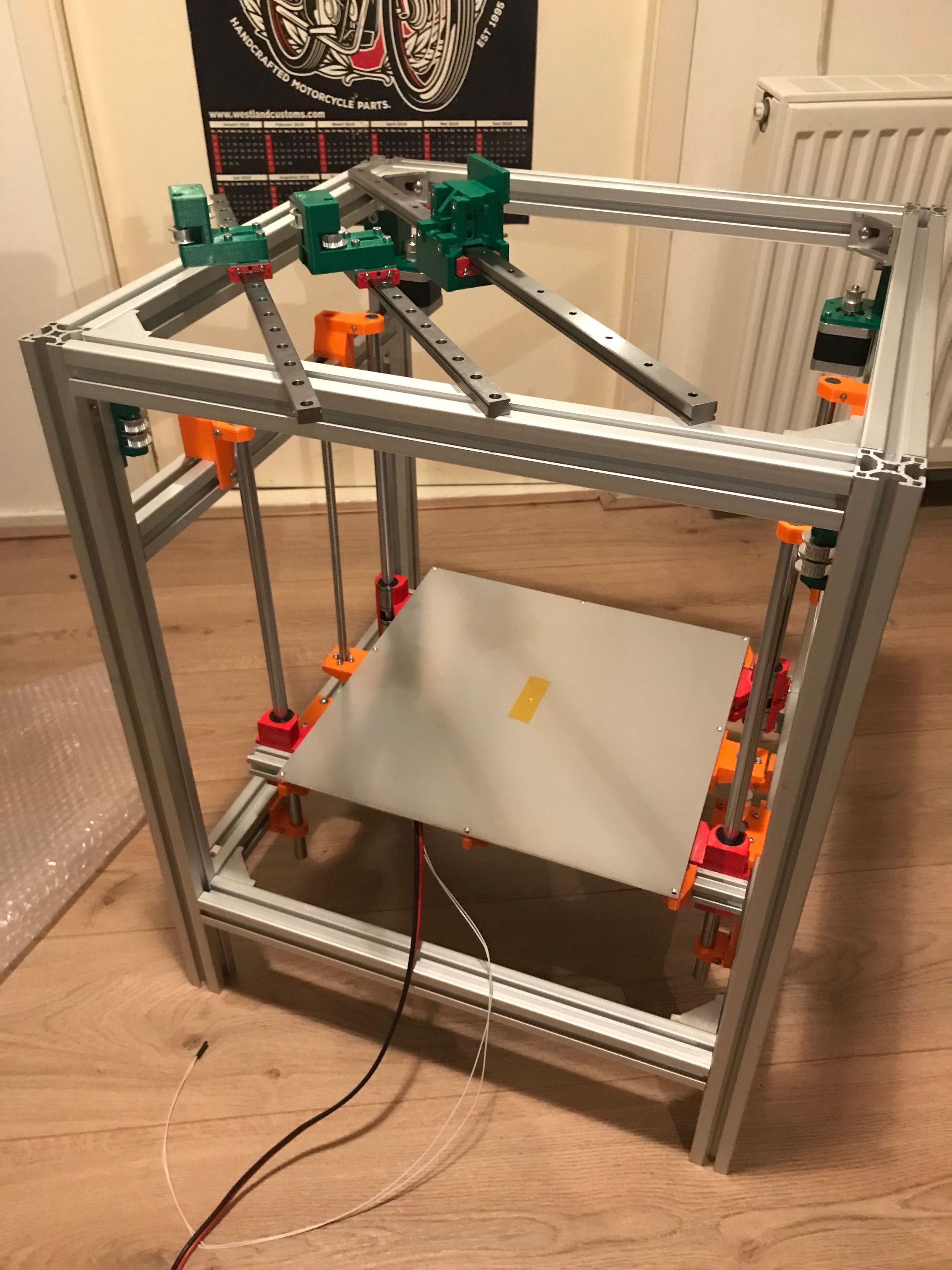

Weer even bezig geweest met de Hypercube :D.
Afbeeldingslocatie: https://tweakers.net/ext/f/GTVN6tt8ZMjbJtMkFAhjDXXh/thumb.jpg
De tmc2130 in SPI gezet en draadjes gemaakt
Afbeeldingslocatie: https://tweakers.net/ext/f/H33dXAU6f74KQCrpH10F7phA/thumb.jpg

Zo eerste print met wood filament gemaakt. Super happy met eerste resultaat.
Afbeeldingslocatie: https://tweakers.net/ext/f/w7z9KdeSvTOPEIWT5xtMiwgx/thumb.jpg

Verwijderd schreef op zaterdag 4 mei 2019 @ 11:01:
Vanwaar komt het design?

Damic schreef op zondag 5 mei 2019 @ 22:01:
* Damic is ook vollenbak aan't printen en aan't testen hoe snel ie kan gaan :+ na het waterpas debacle :( (iets water pas zetten en achter af 5 mm verschil hebben :? = waterpas voor de vuilbak
https://www.thingiverse.com/thing:3576952

Daniel. schreef op donderdag 2 mei 2019 @ 19:29:
3D Printer
Foto's
[Afbeelding: 8][Afbeelding: 7][Afbeelding: 6]
[Afbeelding: 5][Afbeelding: 4][Afbeelding: 3]
[Afbeelding: 1][Afbeelding: 2]
Ik quote mijzelf even maar het is onbegonnen werk. Volgensmij is het vrij duidelijk te zien op de foto's, maar de verkoper vind hem super recht zoals hij beschrijft.

Ik heb TMC2130's van Ali, werken fantastisch (nu op een SKR v1.3)
  • xoniq
  • Laatst online: 08-10 22:43
jj85 schreef op dinsdag 7 mei 2019 @ 21:38:
Welk board gebruik je? Ik gebruik nu nog RAMPS, maar wil straks ook TMC's en dan ook gelijk goed microstopping etc. Ben even op zoek naar een board die gewoon qua prijs leuk blijft voor m'n HyperCube.

xoniq schreef op dinsdag 7 mei 2019 @ 22:39:
Deze MKS Gen L (https://www.aliexpress.co...-DRV8825/32890185949.html, met TMC2130 SPI). Werkt erg goed.
Nu overgestapt op een SKR V1.3. Dan is het installeren van TMC's via SPI helemaal makkelijk (geen extra kabeltjes nodig).

Edd schreef op dinsdag 7 mei 2019 @ 23:54:
Bevalt dit board een beetje? Ik zit er namelijk aan te denken deze te gebruiken als 32-bits upgrade icm Marlin 2.0 voor mijn AnyCubic Kossel.
Ik wil precies dezelfde hebben voor de ender 3. Ben benieuwd.
  • jj85
  • Laatst online: 19:58
Ja zeker. Werkt zonder problemen. Aantal i/o op het bordje is beperkt, maar heb daar zelf geen hinder van. Prestatieverschillen tov 8 bit nog niet opgemerkt, maar er ook nog geen aandacht aan geschonken.

Ik hoop dat mijn SKR1.3 snel binnenkomt... als één van jullie via AliExpress besteld en hem eerder binnen krijgt ga ik een dispute openen :/
  • Daniel.
  • Laatst online: 15:56
ManIkWeet schreef op donderdag 9 mei 2019 @ 07:39:
Heb je wel een eurootje extra betaald voor de 2 weken zending. Ik heb hem zonet bij de hierboven genoemde gekocht met de TMC 2130 en touchscreen.
Daniel. schreef op donderdag 9 mei 2019 @ 08:24:
Huh, ik heb gemist dat dat een optie was... Achter had ik dat wel gedaan. Maar goed nog ~2 weken te wachten voor mij...
Edit: Speak of the devil, vandaag mijn SKR1.3 ontvangen :D
Daniel. schreef op donderdag 9 mei 2019 @ 17:51:
Laat maar weten of we ergens rekening mee moeten houden met het installeren.
Eerste indruk wel positief...
Ik had niet de DIY TMC2130 moeten bestellen... die verbindingen zijn een STUK kleiner dan ik dacht... en mijn soldeerpunt (nouja de bout) zit niet goed vast meer dus dat wordt een leuke uitdaging...
TFT35 scherm is mooi en goed formaat, verder nog niet zo naar de functies gekeken. Achterop het board staat hoe de draden moeten.
Eens kijken hoe goed ik kan solderen... met een telefoon als vergrootglas... en een losse soldeerbout...
