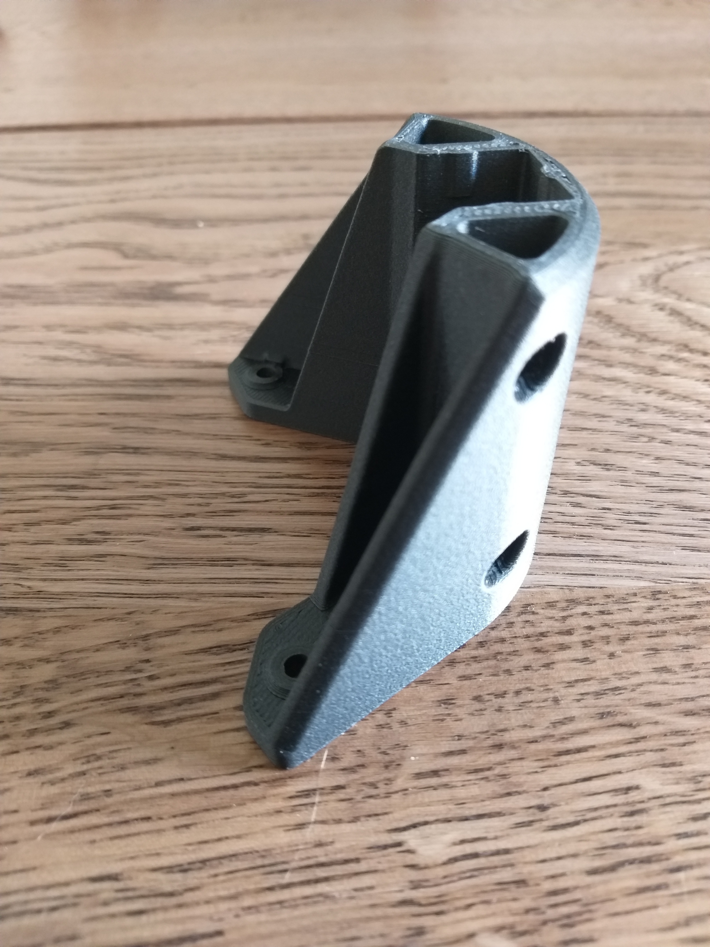

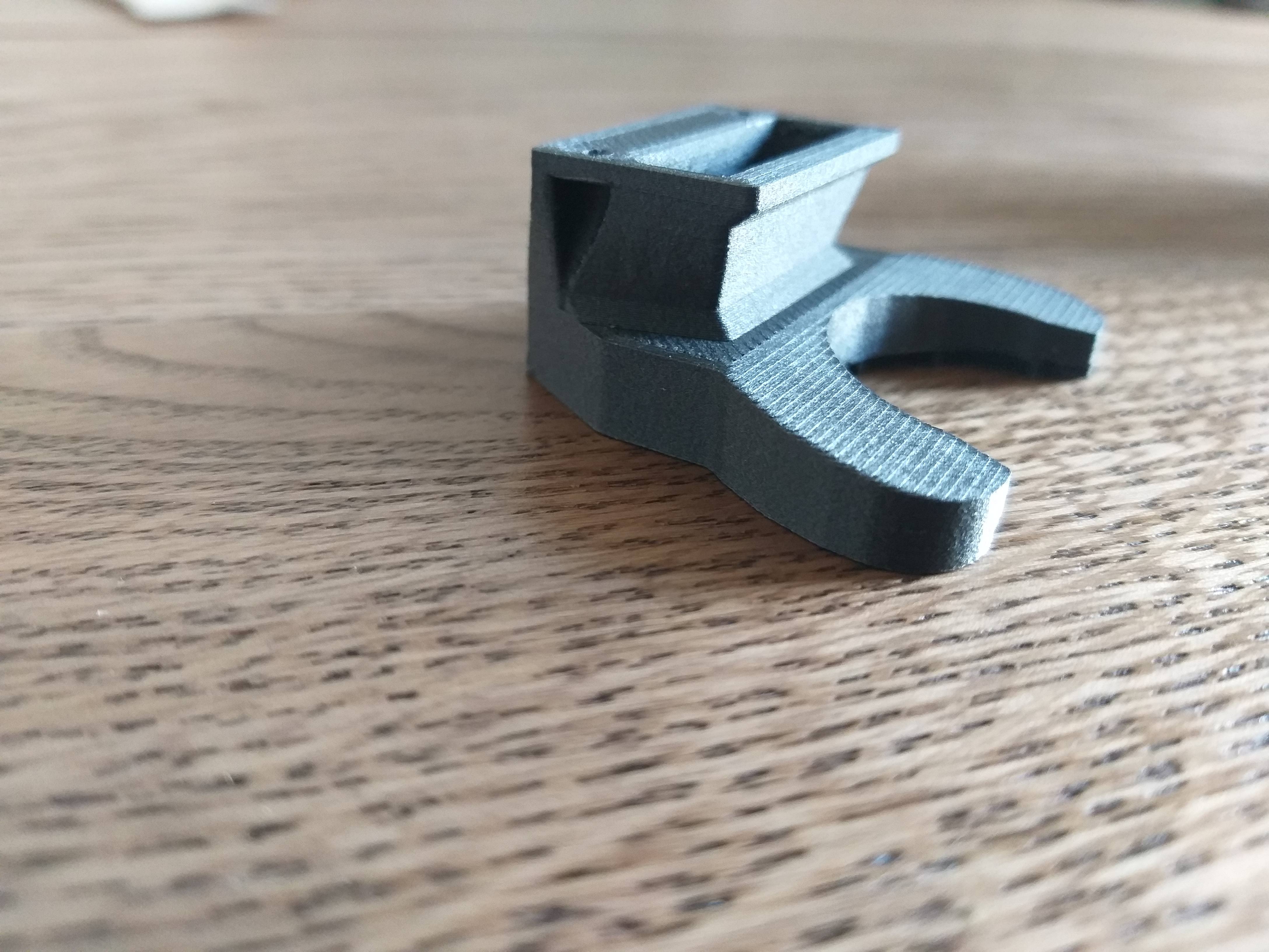

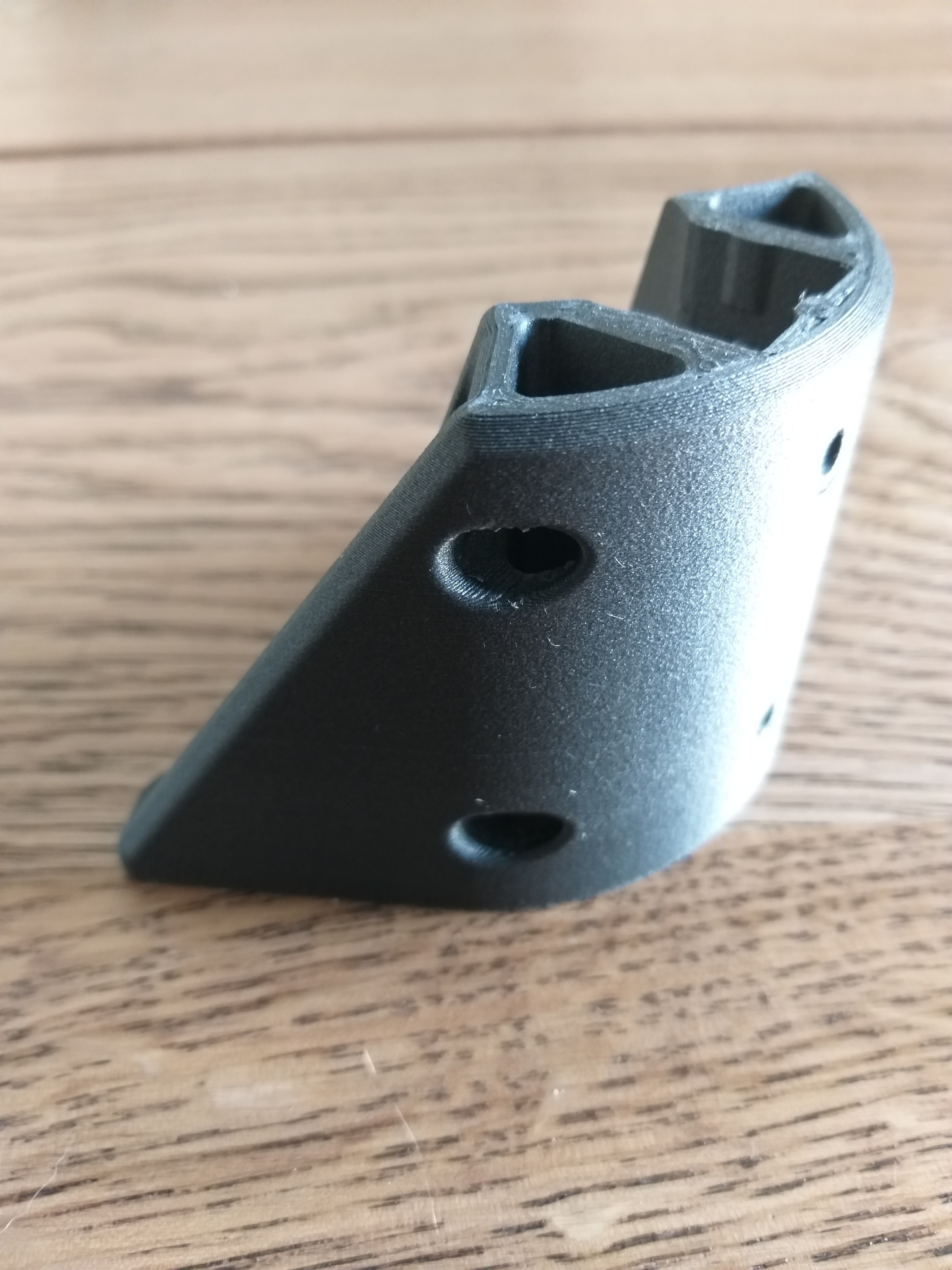

wishmaster1986 schreef op donderdag 18 april 2019 @ 16:51:
Is er hier iemand in de buurt van Ede die voor mij even een BLTouch mount kan printen? Die van mij is afgebroken en ja kip ei verhaal want kan geen nieuwe printen zonder compleet de firmware weer aan te passen naar zonder auto bed leveling. :9
Kan ik wel voor je printen, ik krijg het vandaag echter niet meer op de post. Ik werk daarentegen in Ede, je zou het dinsdag kunnen komen ophalen.
Een tijdje terug heb ik er ook 1 voor EJSEJS geprint:
Afbeeldingslocatie: http://i65.tinypic.com/vh4z7r.jpg

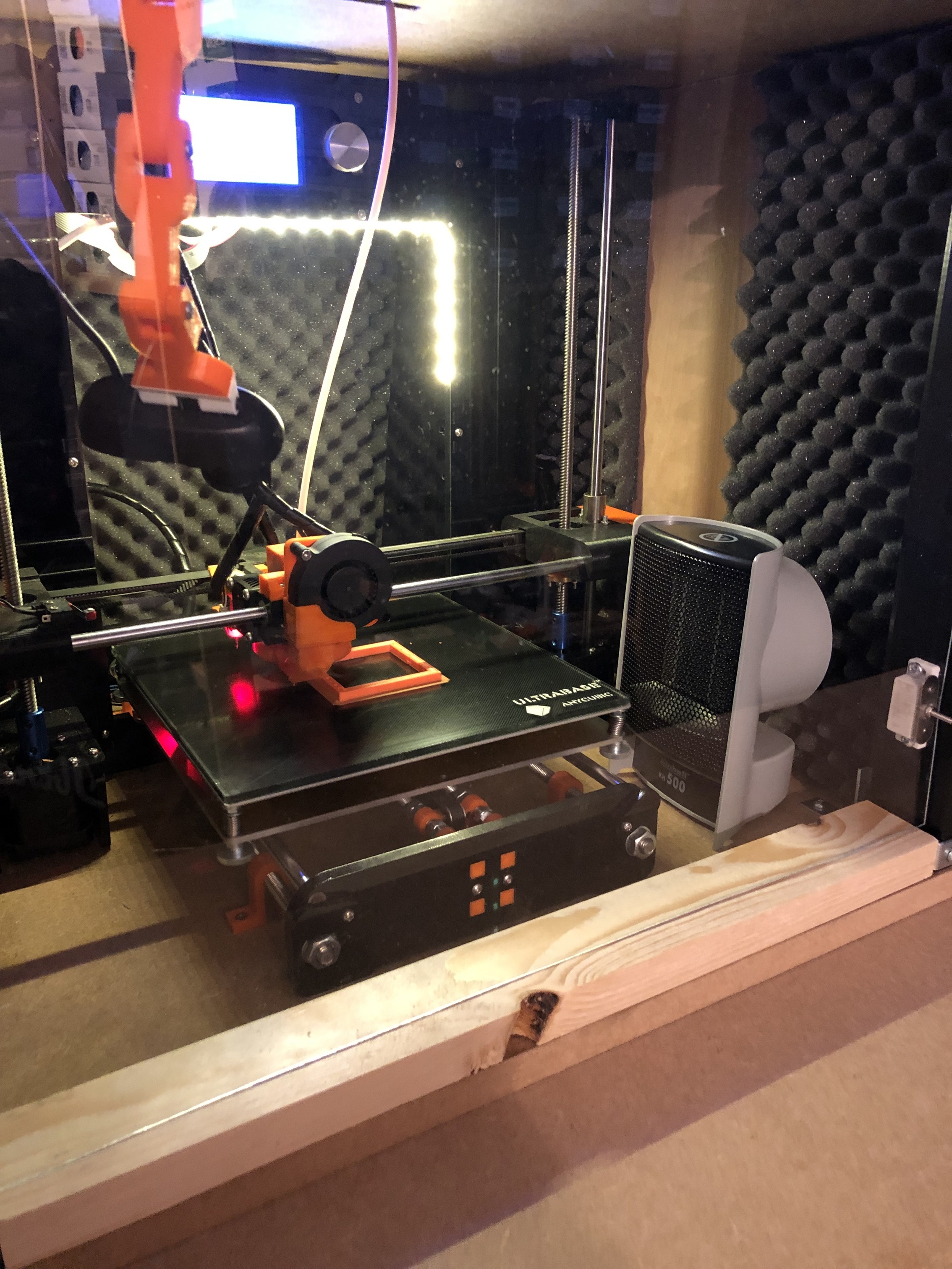

Iemand hier met een verwarmde behuizing? Wat voor verwarmingselement heb je toegepast en hoeveel Watt had je nodig om de behuizing op temperatuur te krijgen?
Ik heb nu een 12V kacheltje van 150W, maar daarmee krijg ik de behuizing amper een paar graden warmer. Iemand suggesties? Wegens een reeds ingebouwde voeding moet het wel 12V zijn. (max 30A).

Ik zou zeggen dat je dan eerder moet kijken naar een beter geïsoleerde behuizing want 150 watt wat moeilijk weg kan lekken moet een goede kubus van 80×80×80 en een verwarmd bed toch vrij snel behoorlijk warm krijgen.
150W lijkt mij tamelijk krachtig. Daarmee kan je heel rap en volume van 1 m³ verwarmen, mits de isolatie in orde is.

SuperKris schreef op zondag 21 april 2019 @ 22:19:
Nah, de isolatie is goed genoeg. De kast is niet klein, maar heel veel kleiner kan hij niet met mijn aangepaste CR-10. De verwarmer is gewoon niet best. Het is een ruiten ontdooi ding van 8 euro bij de action. Ik moet gewoon iets anders hebben :)
Ik weet niet wat iemand onder 'goed genoeg' verstaat, maar bij mij is dat een dubbelwandige kist met steenwol in de wanden (en een stukje flexibele elektriciteitsbuis door het dak (beter ivm de Z beweging) om het filament naar binnen te krijgen. En dan niet een lullig enkel plexiglas deurtje, maar ook weer met een luchtlaag tussen 2 platen (of als je er niet doorheen hoeft te kijken ook weer met steenwol). En dan de voeding buiten de box.
Maar ik heb eigenlijk nog nergens serieus geïsoleerde printerbakken gezien, de meeste zijn met enkelwandig plexiglas, grote kartonnen dozen, foto-tent opstellingen, geen serieuze ovens.
En kijk ook even naar of je ontdooikacheltje niet per ongeluk een thermostaat/beveiliging heeft, een auto hoeft van binnen natuurlijk geen 70°C te worden, kan best zijn dat hij met 25°C ophoudt met verwarmen.
Als verwarming zou je ook naar iets als https://www.conrad.nl/p/v...mm-tru-components-1571801 kunnen kijken, met ventilatortje die er overheen blaast (en zo de lucht circuleert). ook in een 24V uitvoering te koop.

ocf81 schreef op maandag 22 april 2019 @ 00:51:
De behuizing is gemaakt uit een aluminium frame met kunststof pelen. Deze panelen zijn denk ik een mm of 8 dik en bestaan uit een soorvan hoge dichtheid foam met een massieve laag aan de buitenkant. Ik denk dat ze heel aardig isoleren. 2 zijkanten van de kubus zijn van plexiglas wat een stukje minder isoleert.
De isolatie is denk ik het probleem niet. Als ik de thermostaat instel op 30 graden en de start temperatuur was 24, kost het de 150w heater denk ik 10-20 minuten om de lucht op 30 graden te krijgen. Het afkoelen naar 37,5 duurt dan vervolgens zon 10-15 minuten.
Ik denk dat het gewoon de kwaliteit van de verwarming is. Dat is onderstaand ding dat ik voor een euro of 8 bij de action heb gekocht. Het ding maakt een hoop kabaal, wordt zelf erg heet, en de ventilator loopt geregeld even aan.
Afbeeldingslocatie: https://s.s-bol.com/imgbase0/imagebase3/large/FC/5/7/2/4/9200000100094275.jpg
Ik denk dat ik deze maar op aliexpress ga bestellen: https://www.aliexpress.co...V-DC-Fan/32967951841.html
@SuperKris Plexiglas is een matige isolatie. Ziet er leuk uit, maar laat veel warmte door. (Het isoleert slechter dan glas)
Zelf zou ik een houten doos bouwen met glaswol aan de binnenkant.

ocf81 schreef op maandag 22 april 2019 @ 14:03:
Thanks, maar de isolatie is echt het probleem niet. Meer de plaatsing van het element en de warmteverplaatsing door de kast. Zonder de verwarming aan komt de temperatuur momenteel op 40+ graden.
De verwarming is vooral voor 's nachts en de koudere dagen. (de printer staat nu in de schuur)

SuperKris schreef op maandag 22 april 2019 @ 16:44:
Zeg dat dan meteen. Ik ging er van uit dat je met exotischer materialen dan ABS aan de gang wilde (die een omgevingstemperatuur van zo'n 70°C wel prettig vind)

Tja, het is uiteindelijk gewoon natuurkunde. Als alles goed dicht zit, dan is het gewoon input - verlies. En het temperatuurverschil zorgt ook voor een groter verlies omdat de omgeving buiten de kast nog opnamecapaciteit voor die warmte heeft. Natuurlijk is er ook nog convectie om rekening mee te houden binnen de kast. Dit kan eventueel worden geëgaliseerd door luchtcirculatie toe te voegen middels een fan. Ergens in je verhaal gaat wat mank als ik het zo lees.
Aangezien een MK2 bed ook zo'n 150W aan het systeem toevoegt zou een verdubbeling daarvan genoeg moeten zijn om de boel warm te houden, mits de isolatie in orde is. De kleinste kiertjes kunnen al voor veel verlies zorgen. Het afdichten van randen is dus best belangrijk. Plexiglas is een slechte isolator.

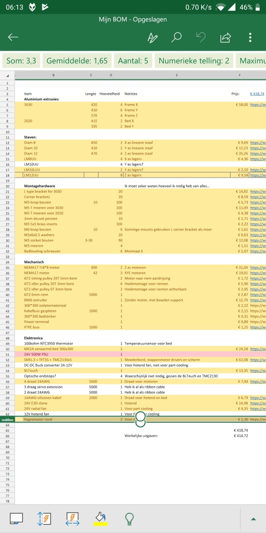

Eerlijk is eerlijk, ik heb nog geen idee hoe groot de dingen zijn die ik ga printen. Dat zal gekkigheid zijn, kleine onderdeeltjes en dergelijke. Een buildplate als 20x20 zou genoeg zijn, maar ik zou liever voor 30x30 gaan om safe te spelen. Het frame wil ik bouwen van aluminium extrusie profielen, 2020 en 2040.
Ik denk dat dit te bouwen moet zijn voor onder of rond de 200 euro. Ik heb zojuist berekend dat ik ongeveer 40/50 euro aan het frame kwijt ben. (excl. vslot wheels en plates)
Falqoon schreef op dinsdag 23 april 2019 @ 23:23:
€200 is misschien wat ambitieus, afhankelijk van hoe luxe je wilt gaan op elektronica en bouwvolume. Hier zijn mijn voorlopige kosten van een zelfbouw CoreXY:

SuperKris schreef op maandag 22 april 2019 @ 12:04:
Ik heb zelf een kacheltje via Amazon besteld om mn buildkamer op te warmen. Is weliswaar geen 12V maar doordat hij rechtstreeks op 220V gaat zit je ook niet met een voeding die eventueel te licht is.
Met dit kacheltje krijg ik de buildkamer op ongeveer 50ºC. Hoger dan dat gaat hij (af fabriek) niet want de thermische schakelaar in de kachel regelt hier op.
Als je hem wilt kunnen schakelen vanaf je controller kun je er eenvoudig een SSR (Solid State Relais) tussen zetten.

Het lijkt nogal een ding op de foto's maar in het echt is ie echt best wel klein :) :
Heater in Buildkamer

Voor het eerst carbon petg geprint. Behoorlijk blij met eerste resultaten.

@Verwijderd Met welke printer is dit geprint? Ziet er netjes uit imo.
Geprint met anycubic kossel linear plus ;)
