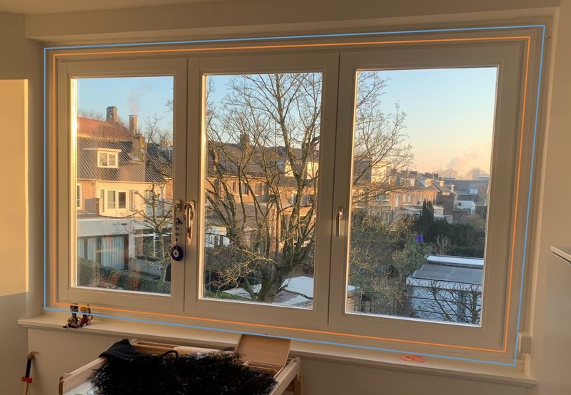

@studiostevus een paar indrukken/reacties op de foto's:
Meer warmteverlies rondom de kozijnen is gebruikelijk omdat deze nou eenmaal minder goed isoleren dan een geisoleerde gevel. Idem voor glas. Ook HR++ glas isoleert maar matig (vergelijk het met 1,5cm piepschuim). Maar sowieso is glas heel lastig te beoordelen met een warmtebeeldcamera vanwege de reflectie.
Vensterbanken en dorpels kunnen koudebruggen zijn. Afhankelijk van materiaal en montage: bv een stenen vensterbank die (gedeeltelijk) op of tegen het buitenspouwblad aan ligt.
Idem voor lateien die boven kozijnen gemonteerd zijn. In jouw geval lijkt op de onderste foto links dit echter wel een hele grote ("hoge") plek te zijn. Wellicht is daar de naisolatie niet goed gegaan. Daar kan een reden voor zijn omdat de spouw ter plekke vuil of gedeeltelijk afgeschermd is door bepaalde constructieonderdelen. Met een camera zou dat bekeken kunnen worden door het isolatiebedrijf.
Het bovenste gedeelte van de kinderkamer (foto's rechts boven) lijkt inderdaad ook niet goed gevuld. Net als hiervoor kan daar een constructieve reden voor zijn. In welke mate loopt b.v. het plafond (dak?) daar door tot de gevel wat misschien een koudebrug en/of blokkade voor de naisolatie kan zijn?
Als "1, 2 en 3" ook de max en min waardes aangeven, dan is het temperatuurverschil op de muur op de 2-de foto overigens niet heel groot (2,8 graden). Is dat inderdaad zo?
Zoals eerder aangegeven is het maken van warmtebeeld foto's niet gemakkelijk. Dat geldt ook voor het beoordelen er van. Dus bovenstaande is puur een eerste indruk op basis van jouw foto's.
Dank voor je reactie!
Ik heb het bedrijf ook deze foto's gestuurd. Aan de telefoon verzekerden ze me er al van dat 'onze parels niet verzakken', dus ben benieuwd wat ze ervan gaan zeggen.
Dank voor je inzichten rond de latei, wellicht moet daar dan specifiek naar gekeken worden.
1,2,3 op de fotos zijn niet de min/max maar de aangegeven punten. Op die specifieke foto had ik die wellicht wat beter kunnen plaatsen. In de praktijk is de muur 10 graden op 2,2 meter hoogte, en op 0,8 meter 15 graden. Dat is dus best een groot verschil.

Franciesco schreef op donderdag 11 januari 2024 @ 11:22:
@studiostevus een paar indrukken/reacties op de foto's:....
Ik sluit me voor een groot deel hierbij aan.
Ik vind obv de kleurenbalk dat het bovenin wel heel erg koud is, ca 8 graden verschil, waar je zelf 5 graqden vindt en dat ook nog groot vindt. Mijn niet geïsoleerde zoldermuur (spouw vanuit bouw ca 4 cm glaswol) was 11-12ºC waar de zolder net zelf ca 14ºC was.
Weet je hoe oud die kozijnen op foto1 zijn en welk type isolatie glas? Glas blijft lastig om te meten.
De randen van het kozijn vind ik voor zo'n constructie ook wel koud. Waar ik nog oud dubbel glas +rolluik) heb is het hout zeker 13ºC waar het binnen 18-19ºC is.
Het lijkt zo veel meer kouder bij jou en met 2 strepen buiten/binnenkant denk ik toch ook aan wat tocht. de buitenkant/rand is kitbaar, aansluiting met de muur lekt?
De donkere rand "binnen langs/rondom" het raam: Sluit het rubber nog weel goed aan? Kan het vervangen worden?
Afbeeldingslocatie: https://tweakers.net/i/lXYyaXCfocTQe3j3MLP8PLcnrDM=/800x/filters:strip_exif()/f/image/EPm5HQUOkSVxe4PkHrKc8Ubl.png?f=fotoalbum_large
  • studiostevus
  • Registratie: April 2022
  • Laatst online: 26-11 16:40
De kozijnen zijn nieuw (2022) met HR++ glas (1.1). Er komt geen tocht doorheen. De nieuwe kozijnen zijn wel in de oude houten sponningen/kozijnen gezet, en dat lijkt op foto de zwakste plek (de buitenste rand, de blauwe lijn op de foto. De oranje lijn is de deklat tussen 'oud' en 'nieuw' kozijn). Helaas 'kon' dit niet anders volgens de timmerman vanwege de constructie en wat monumentale delen (alles kan natuurlijk, het zou alleen heel veel gekost hebben).
  • Zijn er manieren om dit nader aan te pakken (zeg bijv. extra deklat/verdikking rondom?
  • Het oude hout is natuurlijk ook 4cm dik (of meer) en ik vind het wel verrassend dat hier zo veel kou doorheen komt. Of zou het uitgestraald worden uit de wand/spouw/latei

Oef....2022 pas .... hmmmm kun je met die timmerman (nog een keer) in overleg gaan? Ik heb hier ook op de plaats van het zelfs oude glas nog 4 cm hout over maar gisteravond was dat toch nog 13ºC (bij een binnen-T van ~18ºC). Dit ziet er heel veel kouder uit. Mss toch het nog net niet, maar is de aansluiting van het nieuwe strakke kozijn op het oude hout "niet ideaal" en dan kan de koude veel verder in het hout doortrekken.
Die latei zou je zelf nog aan kunnen pakken, door hem te isoleren. Ik kwam dit ca 1,5 jaar geleden tegen:
Hier wordt de latei geïsoleerd met en combi van PIR/9.5 mm gipsplaten combi en 2x1cm aerogel/9.5 mm gipsplaat combi.
https://bhwweezenhofdotco...-6-isolatie-neuslatei.pdf
Met die aerogel combi onder de onderkant zou je niet in de problemen moeten kom om het raam nog open te kunnen zetten. Aerogel kost ca 100 euro/m2 maar voor zo'n kleine klus zou ik het wel doen. Ik zou zelfs voor die andere delen geen PIR nemen maar daar ook Aerogel nemen, niet brandbaar en de constructie blijft slanker..
Elke cm Aerogel geeft ca een Rd van ~0,9 dus met 2 cm komt er een Rd~1,8 bij, das best veel voor een naisolatie als deze, als je het slank wilt houden.
Met die Aerogel zou je ook het kozijn kunnen opdikken, je zou dan bijv 2x1cm Aerogel en 4mm watervast multiplex kunnen nemen. Lukt dat niet dan 1x1cm Aerogel en 4mm watervast multiplex. En dat aflakken.
Wrs zul je nog wel een damremmende folie tussen de Areogel en het multiplex moeten doen, daar zou ik graag commentaar van anderen op willen hebben of dat echt nodig is ivm vocht.
Voor wie nog een (niet of slecht geïsoleerde) koof heeft kwam ik op die website deze tip tegen, heb het nog niet bestudeerd of het nog beter klan, alles blijft nl ook situationeel, blijf de eigen situatie in het oog houden:
https://bhwweezenhofdotco...ijzer-5-isolatie-koof.pdf
Tip: Deze wijkgroep van de Weezenhof (Nijmegen) is opgeheven, dus download de pdfjes nu...
Laat eea nog ff bezinken, mss komen er meer input reacties op jouw problemen en maak dan een plan van aanpak en post het hier, zodat daar ook door anderen mee gelezen/op gereageerd kan worden.
[ Voor 3% gewijzigd door route99 op 12-01-2024 19:38 ]

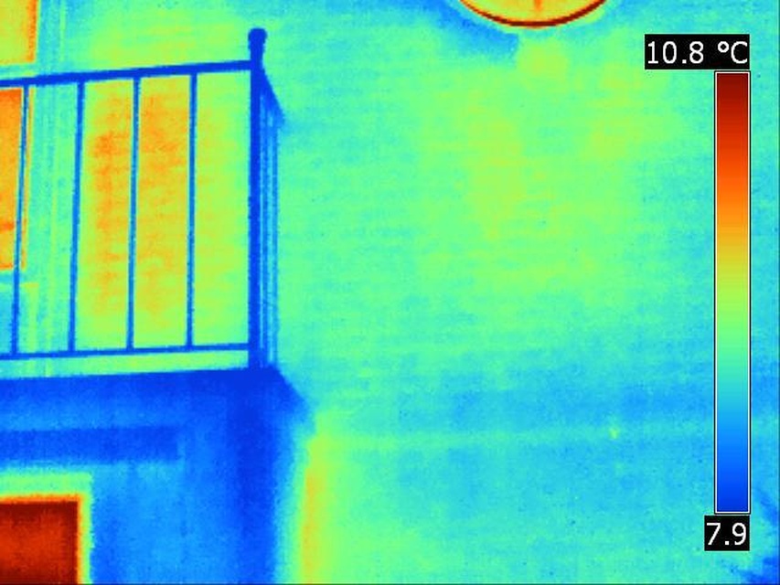

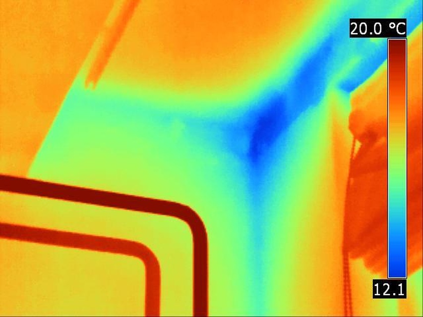

@studiostevus . Lateien zijn een bekend lek.
Ik moest ten tijde van de foto's overigens wel de verwarming op max zetten om zoveel mogelijk lekkage te kunnen zien. Binnen was het rond de 25 graden tijdens de meting. Buiten rond de 5 graden voor zover ik dat nog weet (december 2009).
Muren zijn niet geïsoleerd.
Hier zie je duidelijk:
  • de verwarming in het midden
  • de verwarming links
  • het enorme lekken in de hoek van de uitbouw (of hoe dat ook heet)
  • en ook het verschil tussen HR++ glas (linksboven) en gewoon dubbelglas (linksonder)
Afbeeldingslocatie: https://tweakers.net/i/szOTTIucBOmrpzRYiuifSXrHyXk=/full-fit-in/4920x3264/filters:max_bytes(3145728):no_upscale():strip_icc():fill(white):strip_exif()/f/image/rUNyCEIBFWNQAgqyBXdb0exo.jpg?f=user_large
Aan de binnenkant van de uitbouw is ook goed te zien wat een latei doet, en dat in de hoeken eea nogal koud is.
Afbeeldingslocatie: https://tweakers.net/i/C0Rn4Vzve57RA7qf6lNsBS8bhyc=/full-fit-in/4920x3264/filters:max_bytes(3145728):no_upscale():strip_icc():fill(white):strip_exif()/f/image/p306eG2cpXI1udXK9VzSAcm4.jpg?f=user_large

Pirelly schreef op maandag 22 januari 2024 @ 16:31:
Ah, ja, dat wordt erg prijzig.
Schuim weet ik nog niet. Bij mijn buren is er 1 huis wel mee gedaan en dat werkt toe nu toe goed. Vraag is natuurlijk hoe het er over 15 jaar uit ziet.
Ik ga nog even kijken wat wijsheid is.
Ik heb eventueel wel warmtescans van ons huis van voor en na isoleren met schuim. Mocht je geïnteresseerd zijn dan kan ik ze wel delen.
  • Deef_K
  • Laatst online: 21:15
Voor:
Afbeeldingslocatie: https://tweakers.net/i/miTycNAiMTgS_87lmiOrTM3tm3w=/234x176/filters:strip_icc():strip_exif()/f/image/QHO4dlzUmteJDmSH4dFW5Wwt.jpg?f=fotoalbum_medium
Na:
Afbeeldingslocatie: https://tweakers.net/i/bMfOh0BC67pGqurNQG2J7F2Pub0=/234x176/filters:strip_icc():strip_exif()/f/image/xg2CnswDpgCNMN7hrUCNYd9q.jpg?f=fotoalbum_medium

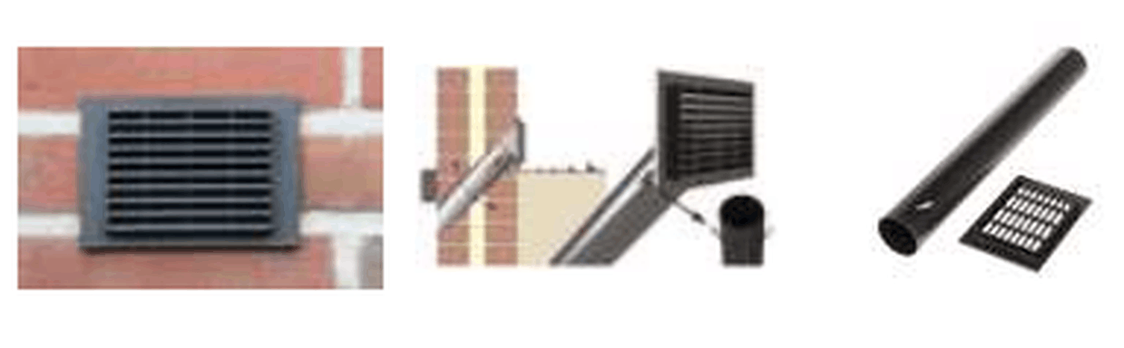

Even een vraagje.
Een kleine 3 jaar geleden heb ik de spouw laten isoleren en heeft Pluimers ventilatie roosters geplaatst voor de kruipruimte.
Nu lijkt het erop dat ongedierte er aan heeft zitten knagen.
Weet iemand welk merk/type rooster dit is? En is er eventueel een rvs alternatief?
Afbeeldingslocatie: https://tweakers.net/i/j8ouvuXOLK1w4K0NANBXikVtoGc=/800x/filters:strip_icc():strip_exif()/f/image/IdcT0tVfPaBFM4DmBynoHENk.jpg?f=fotoalbum_large
  • Franciesco
  • Laatst online: 22:21
Franciesco
@Flappie dat is denk ik een Ubbink muurrooster.
Zit er zo’n ventilatiekoker aan vast?
  • route99
  • Laatst online: 05-06-2024
route99
just passionately curious...
Heb deze gebruikt: https://www.bouwsales.nl/...ompleet-t050-13x9cm-zwart
Afbeeldingslocatie: https://tweakers.net/i/zbJzzKhDPXrmG1dbGBNprqzCySk=/full-fit-in/4000x4000/filters:no_upscale():fill(white):strip_exif()/f/image/SKefJUpXRKsOCV1AdHbTz4h6.png?f=user_large
Ze zijn per stuk te bestellen, maar dan veel verzendkosten. Mss een (andere) winkel in je buurt (om af te halen)?
Ubbink maakt ze idd ook.
Dit is een andere zoekstrategie, pas nog steeds op voor de verzendkosten en niet alle bedrijven leveren aan particulieren.
[ Voor 22% gewijzigd door route99 op 23-03-2024 16:24 ]
  • JJmac
  • Laatst online: 22:42
Ja deze heb ik ook Route99, je kan ook RVS weringgaas gebruiken en staalwol wordt ook wel gebruikt.

Flappie schreef op vrijdag 22 maart 2024 @ 21:33:
Even een vraagje.
Zoals hierboven ook staat: rooster losschroeven, stukje gaas erachter en dan het rooster weer vast. Mag gewoon verzinkt zijn. Dat zou op deze plek decennia moeten houden.
[ Voor 4% gewijzigd door Noutie op 23-03-2024 19:25 ]
