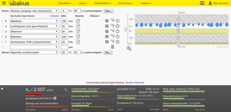

Onze jaren 70 woning overwegen wij te laten voorzien van spouwmuurisolatie. Het gaat om een lege spouw van ca. 6 cm. Een no-brainer zou je zeggen, maar ik merk dat onze situatie afwijkt van wat ik hier zoal lees en om me heen hoor. Het gaat namelijk om een HSB woning wat mij voorzichtiger maakt mbt de vochthuishouding. Terecht blijkt, want ik kwam het volgende rapport tegen waarin regendoorslag icm houtskelet binnenbladen wordt gesimuleerd (vanaf pag. 67) en dit lijkt niet altijd goed te gaan.
https://www.renofase.be/w..._Spouwvulling-rapport.pdf
Samenvattend komen de resultaten erop neer dat bij minerale wolvlokken het risico op houtrot klein is, maar dat dit zeker niet geldt voor EPS parels. Ik neig op basis hiervan dus naar inblaaswol.
Het gehele huis is door ons voorzien van voorzetwanden - tegen het bestaande houtskelet binnenblad - om extra isolatie en een fatsoenlijke leidingspouw mogelijk te maken. De huidige muuropbouw is als volgt:
Afbeeldingslocatie: https://tweakers.net/i/1k1P2qBtKauhEDi0j4Go85Df-Fc=/800x/filters:strip_exif()/f/image/lVFWeOXT4qn9a4ICDbjZ5pgi.png?f=fotoalbum_large
En met bijvoorbeeld Supafil zou dit worden:
Afbeeldingslocatie: https://tweakers.net/i/T8bKQBk8aPS_h1F5FrgdkltlDjE=/800x/filters:strip_exif()/f/image/LOsZa4NDcNoAxxHDGFHd3NMH.png?f=fotoalbum_large
Zijn er mensen hier met ervaring van spouwmuurisolatie in een HSB woning?
Ik zit er ook aan te denken om voor de zekerheid het buitenblad te hydrofoberen mits dit dampopen blijft. Wat is jullie mening hierover?

  • dimi_v
  • Laatst online: 27-11 22:57
Ik heb afgelopen week op mijn gemak even alle reacties van afgelopen 12 maanden doorgenomen en mijn conclusie is dat ik voor Supafil zou willen gaan.
Mijn situatie: 2-o-1 kap met alleen een zijgevel met spouw. Voor- en achtergevel zijn HSB en 2 jaar terug gerenoveerd met Rc>6 (meer zo hoog ivm optische wens om gevel "op te dikken"). Totaal te naisoleren oppervlakte is 55 m².
Ik kreeg een aanbieding via de hypotheekverstrekker om verduurzamingsmaatregelen door Takkenkamp te laten plaatsen, met 500 euro korting op de eindfactuur. Ik was al wat sceptisch, want eerste wat ik dacht was dat de offerte dan wel 500 euro hoger zou uitvallen omdat je de afspraak via een speciale actiepagina moest inplannen })
Vorige week de adviseur over de vloer gehad en de situatie beoordeeld. Ik heb een spouw van 10 cm, met helaas slechts 5 cm steenwol. "Helaas" omdat de rukkers die hier gebouwd hebben echt zoveel veranderd hebben tov bestek/vergunning en dit is er ook weer zo één. Het had 8 cm moeten zijn.
Maar goed, het zou dus wel de mogelijkheid tot naisoleren geven en aangezien ik ook nog een plat dak moet laten vernieuwen incl. isolatie kunnen de kosten wellicht meevallen ivm een tweede isolatiemaatregel.
Uiteraard kreeg ik het verkooppraatje over hun Aminotherm schuim, waarbij al werd aangegeven dat het wat krimpt met de tijd (ik las dat hier iemand te horen had gekregen dat de levensduur 15 jaar is, ik weet niet meer zeker maar volgens mij liet de beste man hier ook zoiets dergelijks vallen). Ik heb verder niet teveel woorden aan vuil gemaakt maar had eigenlijk goede hoop dat Takkenkamp gezien hun reputatie hier op Tweakers wel ook meerdere opties zou aanbieden. Maar nee hoor, het is alleen schuim. Ik heb nog om een offerte met Supafil gevraagd maar dit is niet mogelijk volgens de vertegenwoordiger als er reeds isolatie aanwezig is en/of de beperkte vrije ruimte.
Vrije vertaling van de verklaring (ik wil niet quoten om niemand in diskrediet te brengen):
Als de spouw van mijn woning (5 cm vrije ruimte, 5 cm woldeken) gevuld gaat worden met Knauf wolvlokken of EPS parels dan is er geen goede vulling. De reden: de machine slaat te snel af ivm tegendruk omdat het tegen het bestaande isolatiemateriaal wordt geblazen. Vandaar de keus voor schuim.
Toch jammer want ik heb hier gelezen dat Takkenkamp ook reeds geisoleerde spouwmuren met Supafil had nageisoleerd. Ik kan er wel tegenin gaan maar lijkt me kansloos. Dan zullen ze waarschijnlijk geen garantie willen geven, "op eigen risico", verwacht ik.
Ik zou natuurlijk nog andere partijen kunnen benaderen, kijken wat bv Pluimers er van zegt. Maar dan krijg is sowieso geen 500 euro korting op de factuur natuurlijk.
De offerte leek me niet onredelijk, dus had een leuke aanbieding kunnen zijn.

  • dimi_v
Nee, volgens de vertegenwoordiger kunnen er ook geen parels.
Ter aanvulling: betreft een woning uit 1987, wellicht nog interessant om te vermelden. Ik loop ook nog met het idee om bv 2 cm PIR met gipsplaten tegen de muren te plaatsen. Alles stucen staat hier toch nog ooit op het programma, maar dan kom ik uiteraard slecht uit op sommige delen, zoals de trappen die tegen deze gevel aan staan en kozijnen kunnen ook leuke uitdaging worden om netjes weg te gaan werken.
Ik kom daarmee wel op een waarde van >2,5 wat wel als een sweet spot gezien wordt (hier gelezen, veel meer doet relatief weinig extra):
Afbeeldingslocatie: https://tweakers.net/i/W1C36nRrfbBh6vfQCMdK1Kbk3kE=/800x/filters:strip_icc():strip_exif()/f/image/kolERuhJwmgR7w8rKsgCBYDv.jpg?f=fotoalbum_large
Tevens zeker geen gedoe met mogelijke vochtdoorslag en dus impregneren (gevel staat op ZW dus krijgt genoeg te verduren)
  • JJmac
  • Laatst online: 22:42
Moeilijk te beoordelen, misschien is het hydrogeren van de buitenmuur een optie.

Met houtskeletbouw en een totale muurdikte van 28cm is het theoretisch mogelijk dat er dikker isolatiemateriaal gebruikt is.
Ik ken jouw opbouw niet precies, maar als de opbouw grofweg is als onderstaande (ca 29cm dik totaal), dan zou een Rc van 2,9 kunnen met 11cm minerale wol.
Maar goed, dit is speculeren totdat er meer duidelijkheid is.
