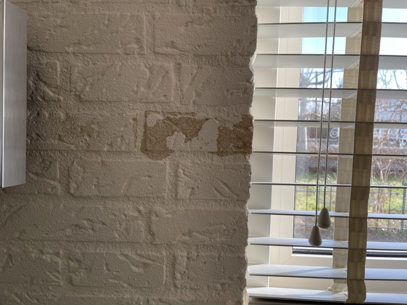

Hebben jullie het ook over voegenroosters gehad, dit zou het vocht probleem kunnen oplossen en dit is simpel om zelf te doen.
Je kan ook eerst een paar voegen open maken en kijken wat het gaat doen, de roosters is meer een bescherming voor van buitenaf.

JJmac schreef op dinsdag 19 november 2024 @ 18:35:
Kort over gehad; dat ze door de isolatie geen functie meer hebben. (er is immers geen luchtspouw meer).
En het gaat hier om het binnenspouwblad.

Het was wel een oplossing hier in de buurt, die ook waren geïsoleerd en last hadden van schimmel, daar hebben ze letterlijk complete stenen verwijderd en later voegenroosters voor terug geplaatst. Heb er verder geen ervaring mee met het schrijvers systeem, even gekeken en zag een vaste prijs van 125 euro per strekkende meter, voor dat wandje moet dat te overzien zijn.

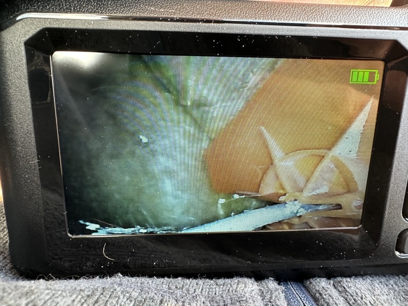

Nat-Water schreef op donderdag 15 augustus 2024 @ 18:00:
Ik bedacht me dat ik nooit het eindresultaat heb laten weten. Lang verhaal kort: UF schuim in de spouw, dit na laten lopen, en hier zaten flink veel gaten in waardoor de isolatie logischerwijs minder was.
Uiteindelijk is de klus naar Plus Isolatie gegaan, die het hebben gevuld met Supafull. Eerst zijn ze in maart gekomen om een vleermuiskast op te hangen (want milieubewust isoleren, enzovoorts. Stel je voor dat er een vleermuis in de spouw zit). Die hangt er nog steeds. Vorige maand is daarna in 2 dagen de spouw leeggehaald en gevuld met Supafill. Ik heb zelf nog even gekeken in de spouw toen er wat stenen uit waren:
Dit was -voor- het schoonmaken. Zaten dus flink veel lege ruimtes in de isolatie.
En nu? Tja, geen idee. De kachel staat uit en het is lekker warm binnen :P. Verder tevreden over de service, communicatie etc. We gaan het van de winter zien of het ook echt resultaat heeft gehad.

JJmac schreef op woensdag 20 november 2024 @ 09:13:
Dus stootvoegroosters in de buitenspouwblad zodat vocht dat in het binnenspouwblad (met een laag isolatie tussen die 2) verdwijnt?
En wat ze aangeraden kregen is dat systeem rondom het huis te plaatsen en dat was een kostenplaatje van tegen de €5000. :X

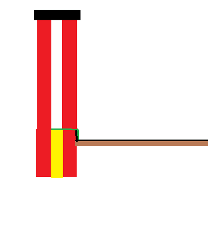

Wij zitten met een uitdagingkje. Ons huis heeft een plat dak met dakterras. Als gevolg daarvan loopt de spouwmuur door na de 2e verdieping. In 2014 hebben de bewoners van destijds ervoor gekozen om met minerale wol de spouwmuur te vullen. Dat is heel leuk, maar doordat er een loodslab in de muur zit gemaakt zit er geen isolatie de laatste meter.
Wij zitten eraan te denken om dit stuk met EPS-parels nu alsnog te isoleren. Wij hopen daarmee minder warmte alsnog via de spouwmuur te verliezen. Onderstaand de opbouw. Is dit de goede weg of krijgen we dan juist vochtproblemen oid?
Afbeeldingslocatie: https://tweakers.net/i/Sm4zVDSfgW63X7H7ZMXz9u0rRYc=/x800/filters:strip_exif()/f/image/RbnjxlJ0F15oxeTdfL9ym05u.png?f=fotoalbum_large
  • TiezZ_BE
  • Laatst online: 20-10 20:08
TwingyTwingy schreef op donderdag 5 december 2024 @ 16:00:
Als die doorsnede voor de hele omtrek zo is gaat het je weinig opleveren. Dat is een volledig koude muur aan beide zijden, wat wil je dan eigenlijk isoleren....?
Als je er zelf makkelijk in/aan kan langs de bovenzijde zou je het nog kunnen overwegen om het zelf vol te gooien. Een aannemer betalen om boringen te doen en dit vol te laten blazen kan het nooit waard zijn

Met ^, als de tekening de huidige situatie is dan is er niets te winnen met extra isoleren van dat bovenste stuk.

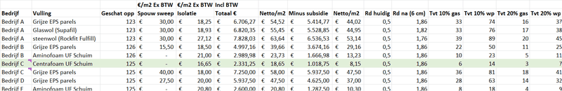

Wij staan precies voor dezelfde uitdaging. UF schuim dat behoorlijk vergaan is in onze pas aangekochte jaren 70 woning. Schuim dat er nu zit is van voor 1982 want de huidige bewoners (die er sindsdien woonden) hebben nooit wat gedaan.
Waar zijn voor jou de kosten per m2 uiteindelijk op uitgekomen voor het leegmaken van de spouw en de Supafil?
Zijn er verder nog zaken waar we extra op moeten letten? Plus Isolatie komt bij ons in ieder geval ook eens kijken binnenkort.

Afbeeldingslocatie: https://tweakers.net/i/N4RgIkwE7ZM11HlrrE9uPbGSllQ=/800x/filters:strip_icc():strip_exif()/f/image/LRHFp94fQwMKxhqXsSlZZGwn.jpg?f=fotoalbum_large
Afbeeldingslocatie: https://tweakers.net/i/G5pdMD7P0xpXw657GeoXYqdGc24=/800x/filters:strip_icc():strip_exif()/f/image/L0L9bF47rCXijhPyGNiJck2h.jpg?f=fotoalbum_large
Foto’s van de vochtplekken binnen. Die foto is inmiddels al weer een jaar oud en de plek is nu ingeveer 4x zo groot. Verder nog een foto van de spouw door de endoscoop.

Wat mij betreft geen twijfel mogelijk @rimave: zoals gezegd ongeacht de keuze die je gaat maken voor naisolatie, die cementbaard (laten) verwijderen. Want de kans is groot dat die problemen blijft geven.
Overigens kan de combinatie van spouwmuurisolatie en een voorzetwand ook prima als je meer ambities hebt qua isolatiewaarde dan alleen de spouwisolatie kan waarmaken. Ik heb dat zelf ook bij mijn voorgevel (alleen die is spouw uitgevoerd) en heb zowel de 5cm spouw met (soort van) glaswol gevuld (Supafil) als een voorzetwand met glaswol. Als je een beetje binnenruimte kan missen, het overwegen waard. Dan wel van te voren de situatie goed in kaart brengen en een plan maken voor de opbouw. Ubakus kan je helpen om een beeld te krijgen van de vochthuishouding en de te bereiken totale isolatiewaarde.

Na veel mee te hebben gelezen, heb ik ook een keuze gemaakt. Doe er je voordeel mee, toekomstige beslissers:
Achtergrond
- vrijstaand huis uit 1974. Jaartje geleden gekocht, in een paar maanden volledig gerenoveerd, inclusief verduurzaming (vloerisolatie Rd=4, dakisolatie Rd=6, overal HR++(+), vv over gehele benedenverdieping, airco's boven, WTW ventilatie)
- historisch verbruik vorige bewoners was 2200 m3. Onze eerste paar maanden verwarmen gaven een geschat jaarverbruik aan (via mindergas) van ~1250. Dus een mooie besparing, maar er viel meer te halen in mijn ogen (ook omdat we het hier komende 10 a 20 jaar mee moeten doen :9 )
- Daarnaast krijgen we over een maand een warmtepomp van 6 kW, volgens koevlaasformule is dat geschikt voor ongeveer op 1237,5 m3, en ik wilde daar graag een stukje onder zitten
- aangezien er verder niet veel meer te halen viel qua overige isolatie, was spouwmuur (125 m2, 6 cm spouw) het laatste dat over bleef. Ooit is er UF schuim ingespoten, maar tijdens de verbouwing zagen we al dat hier niet veel meer van over was
Offertes
- net als bij zovelen liepen de offertes alle kanten op :)
- iedereen gaf aan dat spouw sweep + EPS de meest duurzame keuze was, maar financieel niet rendabel is
- ik heb geprobeerd een schatting te maken wat de terugverdientijd is voor 10% besparing (minimum) en 20% (realistisch) en daarnaast ook nog een splitsing gemaakt tussen gas en toekomstige warmtepomp
Afbeeldingslocatie: https://tweakers.net/i/9-oU302GN51OPwVfTmGNo6V_uV4=/800x/filters:strip_exif()/f/image/ghDaVMxWRjeWezi8OjZpfghM.png?f=fotoalbum_large
Keuze
In mijn ogen was bijvullen met Centrafoam (UF schuim) de enige die financieel rendabel was dus daar ben ik voor gegaan. Als ik daar niet voor had gekozen, had ik de spouwmuur gelaten zoals ie nu is

Stanvv schreef op donderdag 24 april 2025 @ 21:18:
Achtergrond
Offertes
Keuze
Uiteraard heb ik me ingelezen op de nadelen van UF schuim, maar toch hiervoor gekozen want:
- we hebben een WTW ventilatie waardoor er continu frisse lucht door ons huis blaast
- van alle UF schuimen voor spouwmuurisolatie heeft CentraFoam de laagste Formaldehyde afgifte (100,1 mg/100g, waar de norm 700 mg is)
- volgens de verkopers heeft het een levensduur van 20-30 jaar. Dat neem ik met een korreltje zout, maar stel het is 15 jaar, dan weet ik wat mijn daadwerkelijke besparing is geweest en kan ik opnieuw een keuze maken (en kijken of bijvoorbeeld een spouw-sweep toch interessant is, of dat er dan andere methodes op de markt zijn gekomen)
Installatie
Binnen een dagje geinstalleerd, netjes gewerkt, alles netjes opgeruimd. Je ziet de foam echt tot aan de kieren vullen. De isolatie van geluid is ook merkbaar.
Besparing
Het is zo'n 1.5 maand geleden geplaatst. Via mindergas.nl heb ik deze periode vergeleken met alle andere dagen die binnen dezelfde graaddagen-range vallen. Dan kom ik uit op 41% besparing (van 0,321
m3/gd naar 0,187 m3/gd ). Een stuk hoger dan verwacht, met 2 kanttekeningen:
- afgelopen tijd heeft de zon veel geschenen, dus veel 'gratis' warmte
- de afgelopen weken heb ik nog het e.e.a. gedaan aan kierdichting.
Pak ik alleen de periode september/oktober (dus even de echt donkere koude wintermaanden buiten beschouwing) ter vergelijking, dan scheelt het zo'n 20% (van 0,234 m3/gd naar 0,187 m3/gd).
De waarheid zal ergens in het midden liggen (zo'n ~30%), dus ik ben tevreden!
125 m2 en 6 cm spouw...en dan voor Supafill een prijs van 6,8K... :?
in oktober 2022 was dat bij mij ongeveer 1/3 van dat bedrag.

Dat is dus inclusief spouw sweep . De foams zijn bij te spuiten, maar voor glaswol / EPS moet het oude schuim er eerst uit. Dat maakte het vaak meer dan 2x zo duur. Ik kan dit morgen nog wel even splitsen in het offerteoverzicht.
  • Stanvv
  • Laatst online: 23:04
sidecarracing schreef op donderdag 1 mei 2025 @ 21:56:
Bij deze nog de splitsing in kosten voor verwijderen van oude isolatie (spouw sweep) en aanbreng nieuwe
Afbeeldingslocatie: https://tweakers.net/i/hjLc-VtxiNyv4pqAky_hyUPVAuM=/800x/filters:strip_exif()/f/image/Z8IVKSznS0bvHEqZHwCyvt86.png?f=fotoalbum_large
Ik denk dat de m2 prijzen qua aanbreng over het algemeen vrij net zijn, alleen dat oude spul verwijderen is soms zo belachelijk duur
[ Voor 11% gewijzigd door Stanvv op 04-05-2025 22:21 ]
