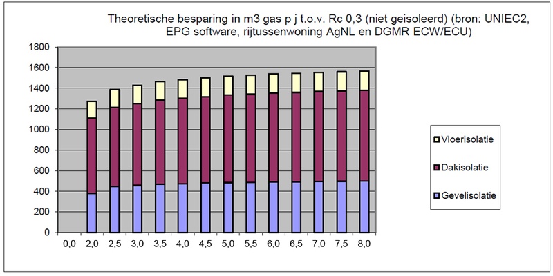

  • 0rbje
  • Laatst online: 27-01 13:36
@NeutraleTeun
Wij hebben een huis uit '94 met rondom een Rc van 2,5.
Heeft gevelisolatie nog nut voor ons?
De eerste stappen bij isoleren zijn het meeste waard en geven sowieso een enorme comfortverhoging én besparing. Daarna loopt de extra besparing steeds harder af.
Deze grafiek laat dat heel duidelijk zien:
Kijk hoe weinig het oplevert als je van Rc=2,5 naar b.v. Rc=4 gaat. Qua kosten en moeite ga je dit nooit goedmaken. Dit doe je alleen als je ambitienivo heeel hoog ligt.
Afbeeldingslocatie: https://tweakers.net/i/PVP77NfVYlBTZTUHqxkadcFXvRw=/800x/filters:strip_icc():strip_exif()/f/image/699O480KfoavGg2MOFIhS4U5.jpg?f=fotoalbum_large
Deze site geeft goede informatie over de zin van meer isolatie: http://www.hollands-ontwe...579c4d9d8b#comment-395672

@0rbje top, als het bijna niks scheelt dan bespaar ik mezelf de moeite wel.

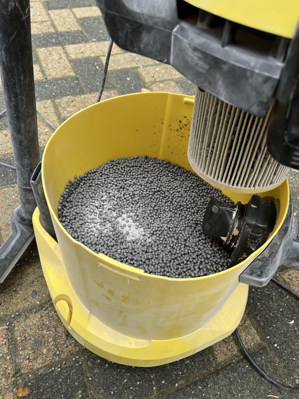

  • Stoffa
  • Laatst online: 16:41
Bij mij is een poos geleden de spouw volgepompt met hr++ korrels. Vandaag zonnepanelen laten leggen, waardoor er hier en daar dakpannen werden verwijderd. Gevolg is dat nu de hele straat vol met hr++ korrels ligt.
Blijkbaar zijn er aan de bovenkant van spouw veel korrels tussen dakbeschot en pannen terecht gekomen. Niet echt fraai voor het milieu dit.
[ Voor 25% gewijzigd door Stoffa op 11-01-2023 14:33 ]
  • Rohem
  • Laatst online: 14:00
Stoffa schreef op woensdag 11 januari 2023 @ 14:29:
Balen zeg :( Maar gekke vraag misschien, die parels zouden toch verlijmd moeten zijn waardoor ze juist op de plek moeten blijven? Zelfs als ze tussen dakbeschot en pannen belanden? Tenzij die lijmlaag natuurlijk kapot is door het loshalen van de pannen. Hoe lang geleden heb je de spouw laten doen?
Wel fijn dat je dit deelt.. Want ik zit zelf heel erg te twijfelen tussen Supafil en de parels. Hoor verschillende verhalen en adviezen hierover. Vooral mbt de lijm en dit soort potentiele problemen
  • Stoffa
Rohem schreef op woensdag 11 januari 2023 @ 16:12:
Ze zijn ook verlijmd. Heb ik zelf gezien voordat de boorgaten werden dichtgevoegd. Het lijkt er voor mij op dat die verlijming goed werkt in een krappe ruimte als een spouw om het dan allemaal op zijn plek te houden, maar als er restanten ergens anders terecht komen (zoals tussen dakbeschot en pannen) dan is er teveel ruimte en doet die lijm niet zoveel meer. Ik denk dat het zoiets is.
Hoe het ook zij mijn spouwmuur zit helemaal vol met die balletjes, tot de nok toe. Wat hier over straat waait is overschot. Desalniettemin wel klote voor het milieu.
  • Cap
Cap
Die lijm komt niet altijd helemaal overal in elk hoekje en gaatje, de mate waarin ze dan wegwaaien is naast de zorgvuldigheid van het isolatiebedrijf ook afhankelijk van de constructiedetails van het huis. Hoewel er bedrijven zijn die beweren dat ze helemaal goed verlijmen, maar dat er echt een 100% verlijmde bolletjes score bestaat waag ik te betwijfelen.
Het is een bekend gegeven dat er nogal eens bolletjes uit hoeken en gaten kunnen komen, die waaien dan zo de omgeving in. Een kleine milieuramp dus. :/ Er zijn biologisch afbreekbare parels die zeggen het probleem minder erg te maken, biofoam heten die volgens mij.
https://www.rtlnieuws.nl/...aag-als-isolatiemateriaal
https://www.epsisolatieparels.nl
[ Voor 5% gewijzigd door Cap op 11-01-2023 19:57 ]

  • Stoffa
Cap schreef op woensdag 11 januari 2023 @ 18:17:
Die tweede link van jou geeft het antwoord op wat ik vandaag dus heb mogen ervaren:
Bij spouwmuurisolatie loopt het materiaal naar de plek van de minste weerstand. Hierdoor komt het op de gekste plekken terecht. Denk daarbij aan: uw kruipruimte, plafond of onder de dakpannen (in het geval van een open spouw). Doordat de lijm alleen werkt wanneer er sprake is van tegendruk zal al dit materiaal los komen te liggen in plaats van stevig met elkaar verlijmd te zijn.
Ik baal er wel van. Denk je milieutechnisch goed bezig te zijn door te isoleren en zonnepanelen te plaatsen is het resultaat dat de hele straat vol plastic ligt. 8)7
[ Voor 5% gewijzigd door Stoffa op 11-01-2023 20:06 ]
  • Rohem
Stoffa schreef op woensdag 11 januari 2023 @ 20:05:
Heb inderdaad ook de tweede link met volle interesse zitten lezen.
Allemaal prima te verklaren, maar wel flink balen inderdaad |:( . Denk dat wij toch maar voor de Supafil gaan, mede ook vanwege jouw ervaring.

Ik zal ook mijn ervaring delen met eps korrels en het gevolg als het niet goed uitgevoerd wordt. In november 2022 is onze spouw nageïsoleerd met eps korrels. Toen gekozen voor deze partij omdat dit uiteindelijk de enige was die langs wilde komen en bovendien op korte termijn kon leveren. Betreft een 2-1 kap woning uit 1987 waar al (verankerd) steenwol in zit/zat.
Op goed vertrouwen meegegaan in de adviseur om bij te isoleren met korrels omdat dit minder beschikbare ruimte nodig had, alhoewel ikzelf een lichte voorkeur had voor wol. En wol op wol is voor mij logischer dan eps op wol.
Er is slecht gekeken naar de gevelroosters en er is vanuit gegaan dat deze voor de kruipruimte waren (ook hier had ik wellicht zelf beter onderzoek kunnen doen).
Vermoedelijk door de grote vraag naar isolatie van afgelopen winter hebben ze veel slecht personeel aangenomen met weinig ervaring. Uiteindelijk zijn ze hier geweest en is het geïsoleerd, echter kwamen er toen direct al uit de gevelroosters allemaal korrels. Dit is toen tijdelijk dichtgeplakt met ducttape omdat de lijm nog zou moeten uitharden. Na ongeveer een week duct tape eraf en overal losse korrels. Hier uiteraard direct melding van gemaakt en ze zouden langskomen om te controleren want er was volgens hun wel degelijk lijm toegevoegd en zou vast plaatselijk zijn.
Een week later werd hier een airco geplaatst en een gat door de gevel geboord. Gevolg: overal korrels in woonkamer en ook buiten het huis. Ondertussen vond ik de korrels in en om het huis op allerlei plekken. Zoveel mogelijk kieren gedicht in de garage en ook bij de voegen rondom raam en deurkozijnen. Dit omdat er simpelweg geen of zeer slecht lijm was toegevoegd.
Zoals gezegd een 2-1 kap woning en jawel de buren komen op een dag aanbellen. Zij hebben allemaal eps korrels in de achtertuin doordat de korrels van mij uit hun gevelroosters komt. De muur met hun roosters staat haaks op mijn spouw.
Inmiddels zij ze deze week langsgeweest voor de 4e(!) keer waar mij werd verteld dat zij nog de enige korrel ploeg waren en dat alle rotte appels inmiddels uit het bedrijf zijn. Elke keer andere mensen aan de deur gehad en deze waren eindelijk de eerste van het bedrijf die simpelweg zeiden dat er gewoon echt geen lijm bij zit (wat ik telkens al had aangegeven), dat roosters vervangen moeten worden en dat korrels op wol niet de bedoeling kan zijn. Ook was volgens hun de enige oplossing alles eruit halen en niet zoals eerder werd gesteld op een aantal plekken wat bij te spuiten met wat meer lijm.
Ze hebben daarnaast nog een wolploeg. Ze gaan over twee weken alle korrels uitzuigen in de ochtend en de gevelroosters dichtmaken / vervangen voor kruipruimte roosters. In de middag komt dan de wolploeg om supafil glaswol in te spuiten.
Ik hoop dat het dan echt opgelost is.. Een kleine milieuramp rond mijn huis met alle korrels buiten in mijn tuin, in die van de buren en op straat is niet iets waar je vrolijk van wordt. Als het goed verlijmd was geweest en de roosters dichtgemaakt waren was er niks aan de hand geweest. Ik zou dan ook nooit aan iemand korrels adviseren doordat als er iets niet goed gaat je echt een probleem hebt.
Afbeeldingslocatie: https://tweakers.net/i/T0w3smyjbfzESd1vf8O7zDwzTz8=/x800/filters:strip_icc():strip_exif()/f/image/G7dHtsr268myRBjgMgJaOqTc.jpg?f=fotoalbum_large
Afbeeldingslocatie: https://tweakers.net/i/efapV3ofOrPVNKlJS51ISNBqnRc=/x800/filters:strip_icc():strip_exif()/f/image/YdZZNeIMbAXwUg3U578LNNqT.jpg?f=fotoalbum_large
Afbeeldingslocatie: https://tweakers.net/i/lCUs-DXjILhAJOBr0YRuVtRjnaw=/x800/filters:strip_icc():strip_exif()/f/image/yzptWvzXCVuHzwJOogjQyquU.jpg?f=fotoalbum_large
Afbeeldingslocatie: https://tweakers.net/i/0S8A6hoKEcz91y3Y5Ct3PV4oCME=/x800/filters:strip_icc():strip_exif()/f/image/sED9RxAWp67E2tkMj1g0ixzi.jpg?f=fotoalbum_large
Afbeeldingslocatie: https://tweakers.net/i/sCMZoT0CjSOArklpQwv6rDw8r0A=/x800/filters:strip_icc():strip_exif()/f/image/k01Gwe6Y0vaiBZPQEtNH0jCZ.jpg?f=fotoalbum_large
