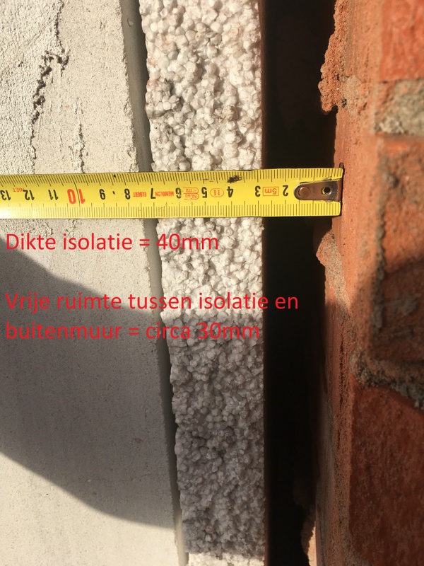

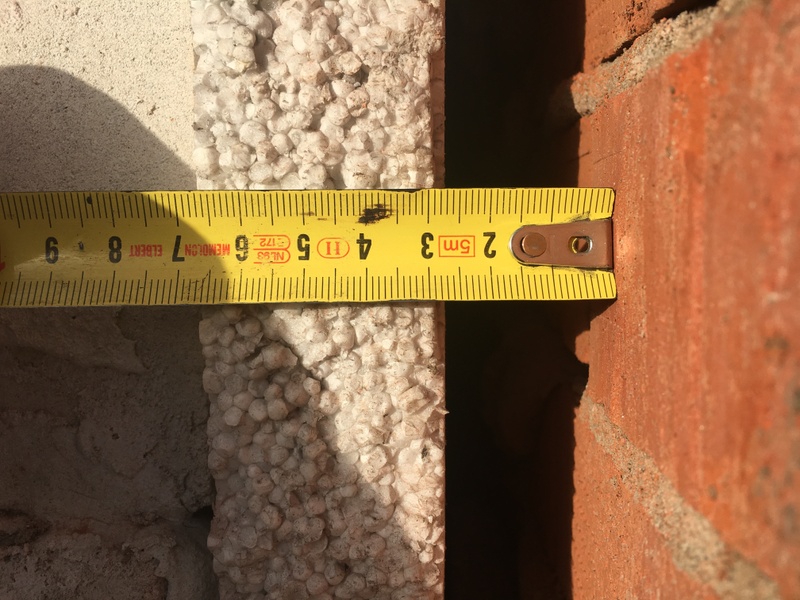

Hier ook al een tijd aan het dubben, wel of geen na-isolatie. Spouw met 4cm piepschuim platen, en circa 3cm over. Wat denken jullie, is vanwege de 3cm de enige optie om Animotherm te nemen? Iemand ervaring met Airofill?
De twijfel die blijft is toch ook of het wel verstandig is ivm vochtproblemen. Huis is 2 onder 1 kap uit 1987. Geen mechanische ventilatie, wel altijd roosters open boven en beneden.
Foto geeft een beeld van de spouw. Is genomen een paar huizen verderop waarbij de buitenmuur werd vervangen ivm brand carport. Onze spouw zal hetzefde zijn.
Afbeeldingslocatie: https://tweakers.net/i/wUNJ4SNRnNLwC4ana-JYTO_S8LU=/x800/filters:strip_icc():strip_exif()/f/image/Zvq49ZnXtURAth1WejSlPXFs.jpg?f=fotoalbum_large
Afbeeldingslocatie: https://tweakers.net/i/gTogdDtagSOXYfDD9rvZzf2ZfUU=/x800/filters:strip_icc():strip_exif()/f/image/pVzBW1col04oJMV5YvS0wq1v.jpg?f=fotoalbum_large
Afbeeldingslocatie: https://tweakers.net/i/T8SeuUzu7LrQLM_qY9vIOkv_fCk=/800x/filters:strip_icc():strip_exif()/f/image/YyMvUeaCYy6EDM18IvgkI7oa.jpg?f=fotoalbum_large
Afbeeldingslocatie: https://tweakers.net/i/li2X1dqQWJ6TLhHUr5YDqPdSWGg=/x800/filters:strip_icc():strip_exif()/f/image/7JxeI3coHVIKaSloQfMZUPtj.jpg?f=fotoalbum_large

piepschuim is eigenlijk al EPS ongeveer :D
wat ik zag bij mij (iets gelijkaardig met Styrodur platen) was dat er nogal slordig mee omgegaan was: spleten tussen de platen, ... in de hoeken zeker geen goeie overlap/afplakken, ...
En daar is EPS goed voor.
Kans dat het buitenvocht binnen geraakt is zo goed als 0 gezien je nog een piepschuimplaat hebt.
[ Voor 7% gewijzigd door bjp op 13-10-2021 21:48 ]

bjp schreef op woensdag 13 oktober 2021 @ 21:48:
Zo zat ik inderdaad ook te denken, voor doorslag van buitenaf wel. Maar voor de vochthuishouding in huis?

  • De_Bastaard
  • Laatst online: 02-10 19:13
Tijdens een recente verbouwing hier heb ik gezien dat onze spouw (maar) 4-5cm is. Is het dan de moeite om met glaswol vlokken vol te vullen of ga je dat nou amper merken?
Alternatief is aan de buitenkant isoleren en dat is hoe dan ook ontzettend duur :+

De_Bastaard schreef op dinsdag 19 oktober 2021 @ 23:48:
Iedere isolatie helpt. Isoleren van de buitenmuur is heel veel duurder.
Mijn spouw is aan de zijkant niet heel diep (ook iets van net 50mm) maar dat was echt wel voldoende
bij EPS is 4cm het strikte minimum (i.v.m. kans dat water tot aan de binnenmuur doorslaat).
bij glaswol is het minimum 5 of 6cm dacht ik (niet zeker), anders spreid/vult het niet goed.

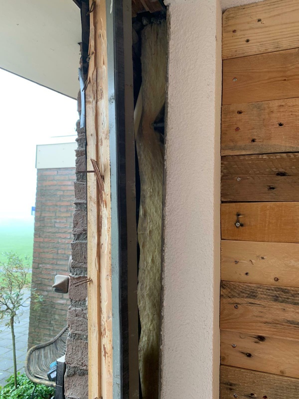

Hoi allemaal,
Zo'n beetje alles aan onze woning uit 1990 is aangepakt inmiddels: vloerisolatie, dakisolatie, nieuwe kunststof kozijnen en triple beglazing en zonnepanelen. Nu resteert alleen de spouwmuur nog, maar ik twijfel een beetje over wat te doen.
Omdat het bouwjaar van de woning 1990 is, is de spouwmuur destijds voorzien van glaswoldekens. Tijdens het vervangen van de kozijnen heb ik gezien dat die dekens niet helemaal conform de eisen van tegenwoordig zijn geplaatst en is het geheel best verzakt en zijn er kieren en gaten ontstaan. Het geheel wil ik dus het liefst extra laten opvullen met glaswolvlokken (Knauf Supafil). De spouwmuur is zo'n 9-10cm breed (gemeten via open stootvoeg) en het glaswol is ongeveer half zo dik. Ik lees hier verhalen dat isolatiebedrijven niet happig zijn om bestaande isolatie aan te vullen met EPS parels of glaswolvlokken en dat vaak wordt uitgeweken naar UF-schuim (of varianten daarvan) maar daar lees ik niet al te positieve verhalen over.
Wat is nu wijsheid in mijn geval? Heeft er iemand ervaring met een situatie waarbij bestaande steen- of glaswoldekens is aangevuld met parels of vlokken, of kent iemand een bedrijf in de regio Zuid-Holland bereidt om dat te doen? Of zouden jullie in mijn geval het laten bij de bestaande isolatie? M'n gevoel zegt dat er zeker nog winst te behalen valt qua isolatiewaarde en luchtdichtheid, maar om het zeker te weten zal ik even met een warmtecamera aan de slag moeten natuurlijk. De terugverdientijd maakt me overigens niet zo uit aangezien de investering voor spouwmuurisolatie toch relatief laag is.
Hieronder overigens nog een (helaas wat onduidelijke en enige) foto van de huidige situatie.
Afbeeldingslocatie: https://tweakers.net/i/bFKcurRDfLfsJP5JgfEWSB8PM5M=/x800/filters:strip_icc():strip_exif()/f/image/1peGjG57RRpcfERdE3EIsJ1a.jpg?f=fotoalbum_large
