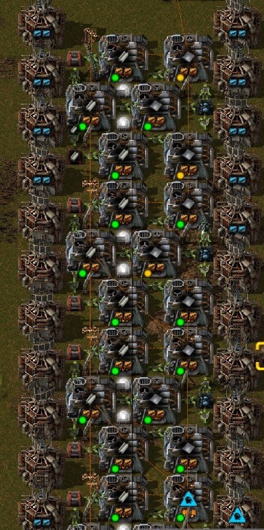

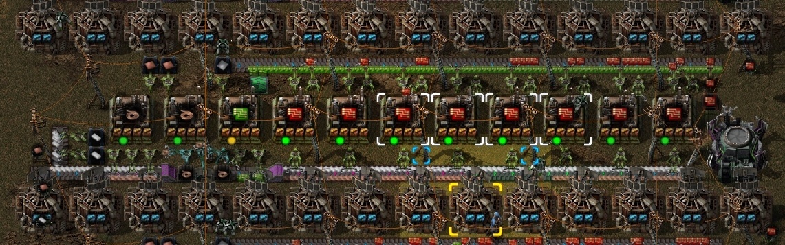

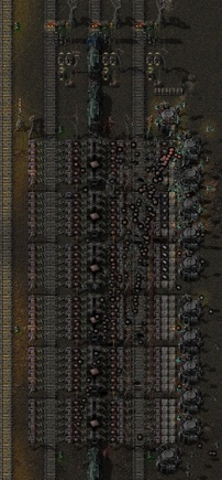

Sporedd schreef op woensdag 23 januari 2019 @ 11:13:
Zoals beloof hier twee screenshots, de rest volgt later ;-)
Unloading station voor de Red circuits. Deze lezen de logistics storage uit en geven dit door aan VTN.
Eerder had ik het probleem dat ze niet gelijk uitgeladen werden. Dit heb ik opgelost door active chests te pakken. De rij storage chests zijn allemaal voorzien van een filter.
De Chaos aan bots wanneer er 3 treinen komen uitladen is altijd leuk om te zien.
Productie van red circuits (klikbaar)
Zoals je ziet heb ik hier gecheat door snellere belts te gebruiken.
Het gebruik van active provider chests i.cm. gefilterde storage chest is best slim. Hoe gaat het systeem ermee om als de storage-chest met bijvoorbeeld de staalplaat-filter vol zitten; worden de staalplaten dan in de storagechest geplaatst welke géén filter hebben? In mijn basis heb ik vaak her/der wat verdwaalde storage chests staan voor hout, steenkool en andere clutter die per ongeluk in mijn inventory is beland.

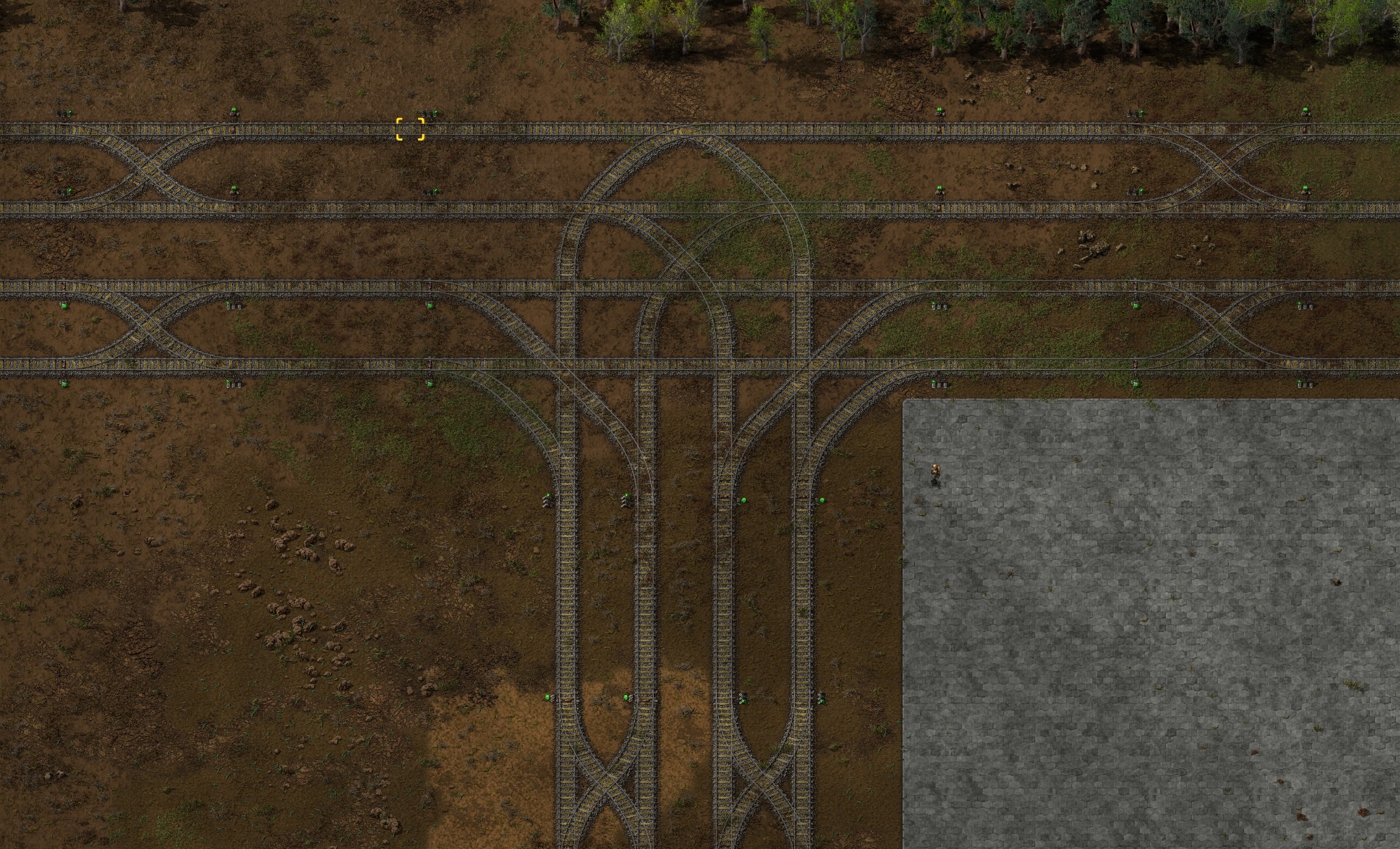

Momenteel inderdaad 4 lijnen als volgt:
Mogelijk dat de verbinding onderling voor een bottleneck zorgt (zal daar me signals op moeten aanpassen). Maar op sommige stukken lijkt het erop dat die 2 lines 1 kant op niet voor voldoende doorvoer zorgen?
Eigenlijk wil ik naar zoiets toe. Misschien niet omdat het moet, maar meer omdat het kan :+

@NL-RaVeR: Heb je veel knooppunten/kruispunten?
Probeer dat te verminderen. Maak bijv. van 1 druk kruispunt 2 t-splitsingen. Dat kan een hoop doorvoer schelen. En check je signals. Heb je veel chain signals achter elkaar? Zorg dat je ook genoeg train signals tussendoor hebt.
Heb je bij kruispunten genoeg signalen staan? Of moet de trein die rechtdoor wil (en zou kunnen) wachten op een trein op tegengestelde richting omdat de overweg geen signals heeft?
Laat anders een printscreen zien van je bottleneck.

Ik zal vanavond eens wat screenshots plaatsen. Het lijkt er inderdaad op dat de trein die dezelfde kant op rijd soms moet wachten als een andere over de wissel rijd. Dat zou kunnen verklaren waarom ze soms moeten wachten en vertraagd worden.

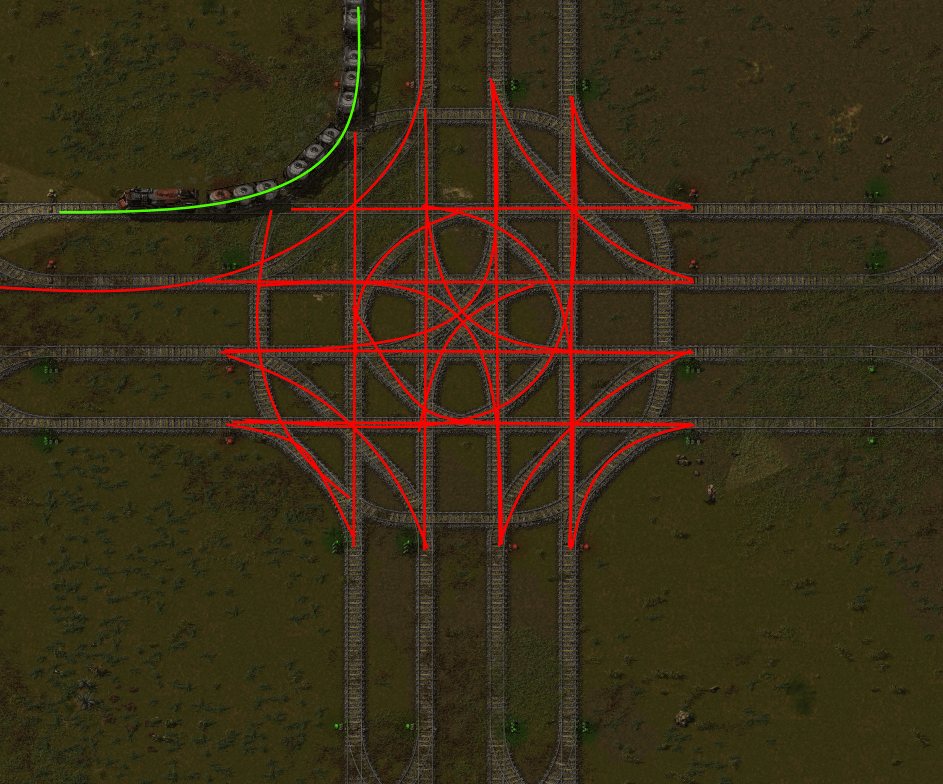

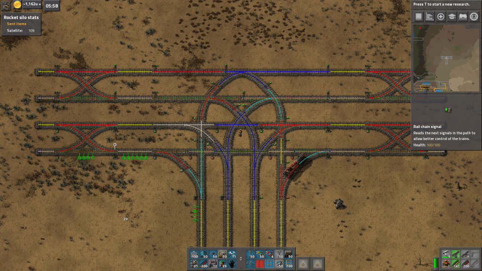

Hierbij mijn T-section en X-section. Zoals je ziet zijn de signals niet echt handig wat alleen maar voor opstoppingen zorgt momenteel. Bij de T-section zie je ook hoe mijn rechte stukken eruit zien, met af en toe van die cross sections. Dat zijn iig slechte onderdelen in deze setup, dus die moet ik echt aanpassen.
Afbeeldingslocatie: https://tweakers.net/ext/f/wcsxa0BDfhADAlZmgfrR0rFI/medium.jpg Afbeeldingslocatie: https://tweakers.net/ext/f/Isamx1GwBPESEiC0VSoBSBNz/medium.jpg
[ Voor 17% gewijzigd door NL-RaVeR op 23-01-2019 22:28 ]
  • ProudElm
ProudElm
Ik zou zeggen dat je nogal wat signals mist ja :-)
ik hanteer meestal, when in doubt, add chain :-) Moet wel zeggen dat sinds je die kleuren ziet het een stuk makkelijker is geworden op die blogs te zien. Bij jouw t-splitsing is alles 1 blok. Er kan dus maar 1 trein tegelijk er zijn..

NL-RaVeR schreef op woensdag 23 januari 2019 @ 22:27:

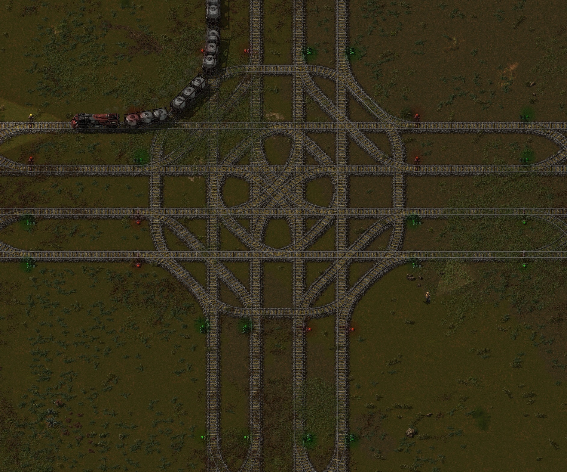

[Afbeelding] [Afbeelding]
Nu is hele hele kruispunt geblokkeerd:
Factorio
Alle rode lijnen is waar nu geen trein kan rijden.
Voeg wat chain signals toe, dan kunnen de treinen die elders rijden (en dus niet het spoor kruisen waar je trein nu op staat) gewoon doorrijden.
Factorio
Misschien wat overkill, maar speel een beetje met signals, voeg er op z'n minst 1 toe op elk spoor. (elke verbinding)
Als je een signal in je hand hebt en je hoovert over het spoor, zie je ook dat het spoor gekleurde lijntjes krijgt. Nu zul je zien dat het gehele kruispunt 1 kleur is. Probeer zo veel mogelijk om kruisingen een eigen gekleurd stuk te geven.

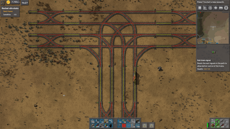

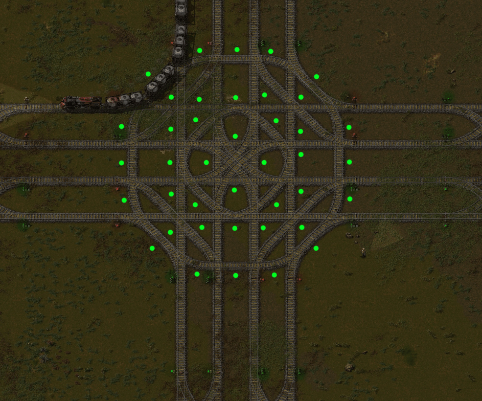

Voor:
Factorio
Na:
Factorio
Op deze splitsing heb ik 21 chain signals toegevoegd. Dan is er al een stuk betere doorstroming.
Maar vooral ook zelf lekker mee spelen en klooien. Als jij 8 (of 16, of 256) lijnen wilt neerleggen moet je dat lekker doen, maar als je het kruispunt niet signalt, blijf je dezelfde problemen houden.
edit: Ik zie nu zelf dat dat blauwe blok in het midden nog wel een issue is. Ook de rode 'lane switchers' zijn niet ideaal. Als er 2 treinen beide rechtdoor willen, moeten ze op elkaar wachten. Ook daar zou je signals moeten plaatsen.

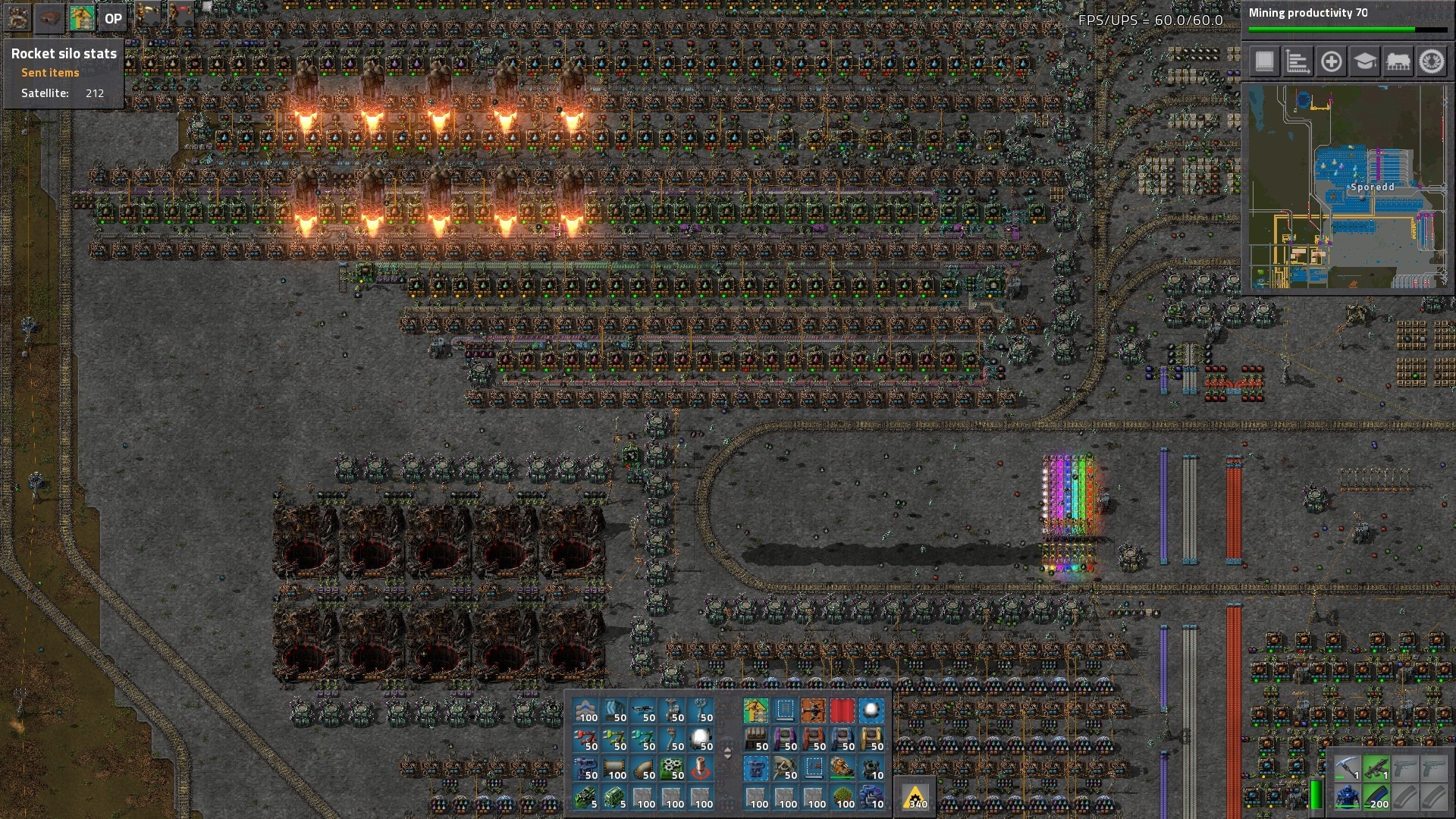

Langzaam ben ik aan het migreren naar een megabase.
Gisteren gewerkt aan de blue science. En de bijbehorende red circuits en steel smelting.
Deze sluis ik dan voor de helft door naar mijn starter bus en voor de helft naar de nieuwe science productie.
Zodoende maak ik nu green en red circuits off site.
Deze dus uit mijn starter fabriek gehaald. Deze ruimte ingezet om blue circuits te maken.
Hierdoor heb ik mijn module productie flink kunnen opschalen.
Dat was hard nodig aangezien de steel smelting production modules gebruik!
Ik zit alleen nog te denken welke modules ik in de iron smelters moet hangen.
Deze inserten direct in de steel smelter, met 2 production modules heb je dan dus een 20% over productie.
Ik denk dat ik het maar zo laat, dan werken die smelters maar niet 100%

Screenshot uit een eerdere save (blueprint on request)
Steel smelting
Let vooral even op de speciaal voor jullie toegevoegde lampjes!
RoNoS schreef op donderdag 24 januari 2019 @ 12:48:
Edit: Of meer speedmodules in je staal smelters (evt. mbv. beacons) waardoor je weer beter uitkomt.
Dat is zonde ik maak liever uit 5 plates 20% meer staal dan dat dit sneller wordt
Hij is inderdaad volledig prod modules met beacons nu.
[ Voor 24% gewijzigd door Sporedd op 24-01-2019 14:27 . Reden: Screenshot toegevoegd ]

Hieronder nog enkele "voorbeelden" hoe ik het zelf doe:
Begin van mijn spoorinfra is linksonder te zien (nog geen stations, enkele ruimte voor sporen)
Afbeeldingslocatie: https://i.imgur.com/n26B0kz.jpg
Kruispunt (welke ook misbruikt wordt als T-stuk :+ )
Afbeeldingslocatie: https://i.imgur.com/HRcyNAv.jpg
Wisselstuk:
Afbeeldingslocatie: https://i.imgur.com/2j90rcE.jpg
Keerstuk:
Afbeeldingslocatie: https://i.imgur.com/z3jszZC.jpg

Waarom heb je er voor gekozen om vanaf beide sporen te kunnen keren? Als er vlak voor een wisselstuk zit, zou alleen het binnenste spoor toch voldoende moeten zijn?
LinkedIn - Collega worden?
  • Drum
Evilbee schreef op vrijdag 25 januari 2019 @ 08:40:
Klopt, ik heb hier echter voor gekozen om het fool-proof te maken (in mijn geval geen overbodige luxe _O- ). Soms vergeet ik nog wel eens een wisselstuk na een kruispunt te maken, terwijl ik zijdelings wel een productie-hub plaats. Gevolg hiervan is dat de treinen wel naar binnen kunnen rijden, maar niet meer weg kunnen als het hoofdnet doodlopend is. Nadeel is uiteraard dat er soms 2 treinen 'achter' elkaar twee verschillende keerlussen gebruiken en daardoor onnodig vertraging veroorzaken. Aangezien ik vaak met 4locs+8wagons rij (=overkill), is het remmen/optrekken verwaarloosbaar.
Ik zit er nog over na te denken om het rail-systeem dusdanig aan te passen dat de sporen op rechte stukken bijna strak tegen elkaar aan liggen (betekend dat ik een verloopstuk moet maken voor aansluiting op het standaard kruispunt). Zeker wanneer je een groot stuk water tegenkomt is het opvullen van water met 'landfill' een behoorlijk langdurige exercitie.
Geef maar een seintje als er interesse is voor mijn blueprint-boek, dan upload ik die ergens.

@Drum Ik heb schaamteloos :+ jou ontwerpen overgenomen (alleen rails iets verder uit elkaar) en dit werkt erg goed! Treintjes lopen nu een stuk beter door en nu langzaam alles aan het vervangen op de map en er meteen concrete onder aan het gooien :P
En ook maar ff een screenshot erbij, want dat zien we graag hier :D
Afbeeldingslocatie: https://steamuserimages-a.akamaihd.net/ugc/961984061630900769/C22EE320489ACCE023C61AA638D99F70DF752D56/

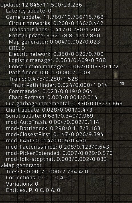

latency 1300spm
Het lijkt er op dat hij nog wel wat over heeft, dit is nog met een halve starter base.
En nuclear power
Nu heb ik wel wat MK 4 assemblers in gebruik, en wat MK3 oil.
Hierdoor is het aantal pipes en inserters wel minder.

Rockets
Ik kwam dit screenshot nog tegen! altijd leuk rockets in sync ;-)
