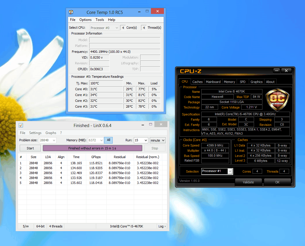

Hoi, ben nieuw hier.
4670k
4.6 Ghz @ 1.210V
4 uur AIDA64 Stresstest
Max 81 graden
Avg 77 graden
Kamertemp is 25 graden.

Probeer ook even met LinX (AVX, dus met Windows 7 SP1 en de meest recente LinX library) en Prime95 (ook met AVX) te testen, kijken wat die doen :)
Ziet er iig mooi uit op het eerste oog.

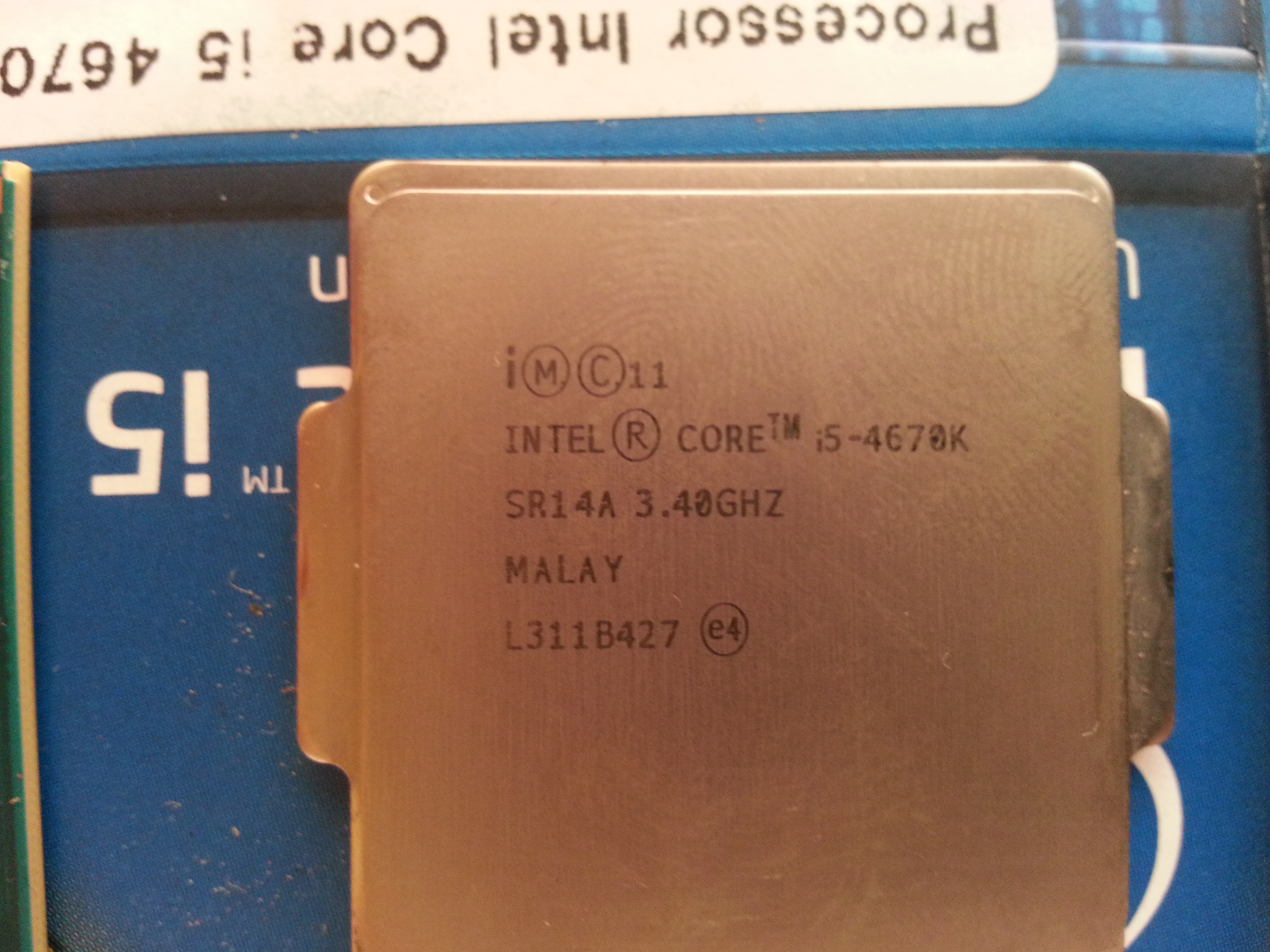

Geen idee of er een serienummer op staat waar we misschien iets uit kunnen herleiden. Ik denk dat ik gewoon geluk heb gehad. Had gedacht dat de eerste keer overclocken slechter zou gaan dan dit.
  • TheDeeGee
Die van mij doet OCCT Linpack + AVX op 4,5 GHz @ 1,175 volts.
Batchnummer: L312B364 (Besteld op dag 1 bij Azerty)

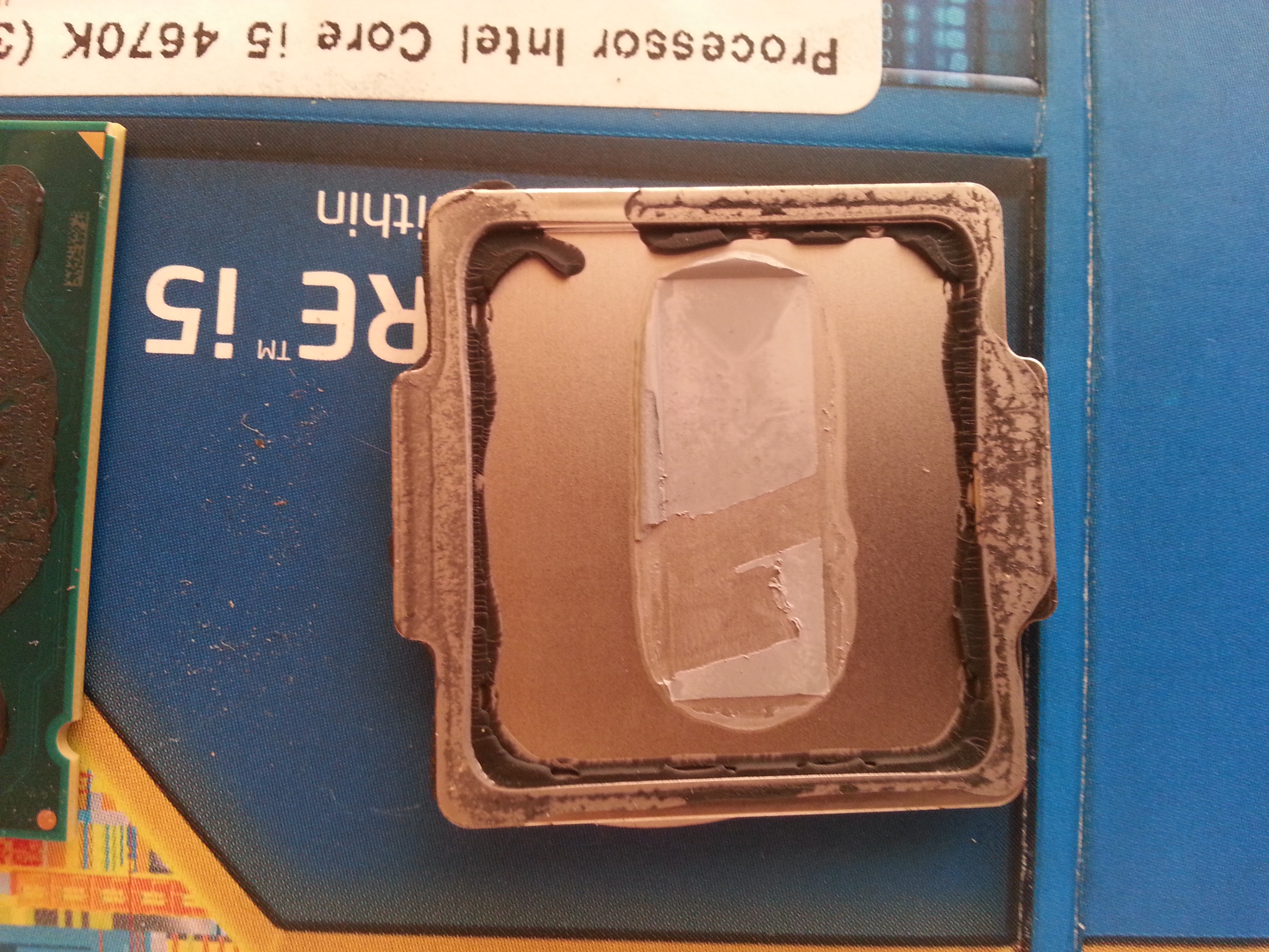

Ik heb 2 of 3 dagen geleden ge-delid en het scheelt een hoop. Ik vond ook dat het spreiden van de paste op de chip met een pasje beter werkte dan een sliertje leggen. Scheelde zeker 4 graden.

  • britewire
  • Laatst online: 29-01-2025
Snippertje schreef op vrijdag 30 augustus 2013 @ 09:46:
Ben benieuwd hoe makkelijk het gaat en of ik de CPU niet sloop :+
Ik denk dat het belangrijkst is om de heatspreader niet te stevig in te klemmen, de bekken van de werkbank te beschermen en iets neerleggen voor als de processor weg schiet.
Zelf heb ik de processor 90 graden gedraait na de eerste 2 klapjes. Daarna nog 1 klein klapje en toen let de lijm los en kon ik de processor zo van de spreader af trekken.
Ik denk dat een kunstof blokje beter werkt dan een stukje hout. Tenzij het hardhout is of zo.

Wel kans op luchtbellen op die manier.
  • britewire
Dan denk ik dat ik geluk heb gehad.

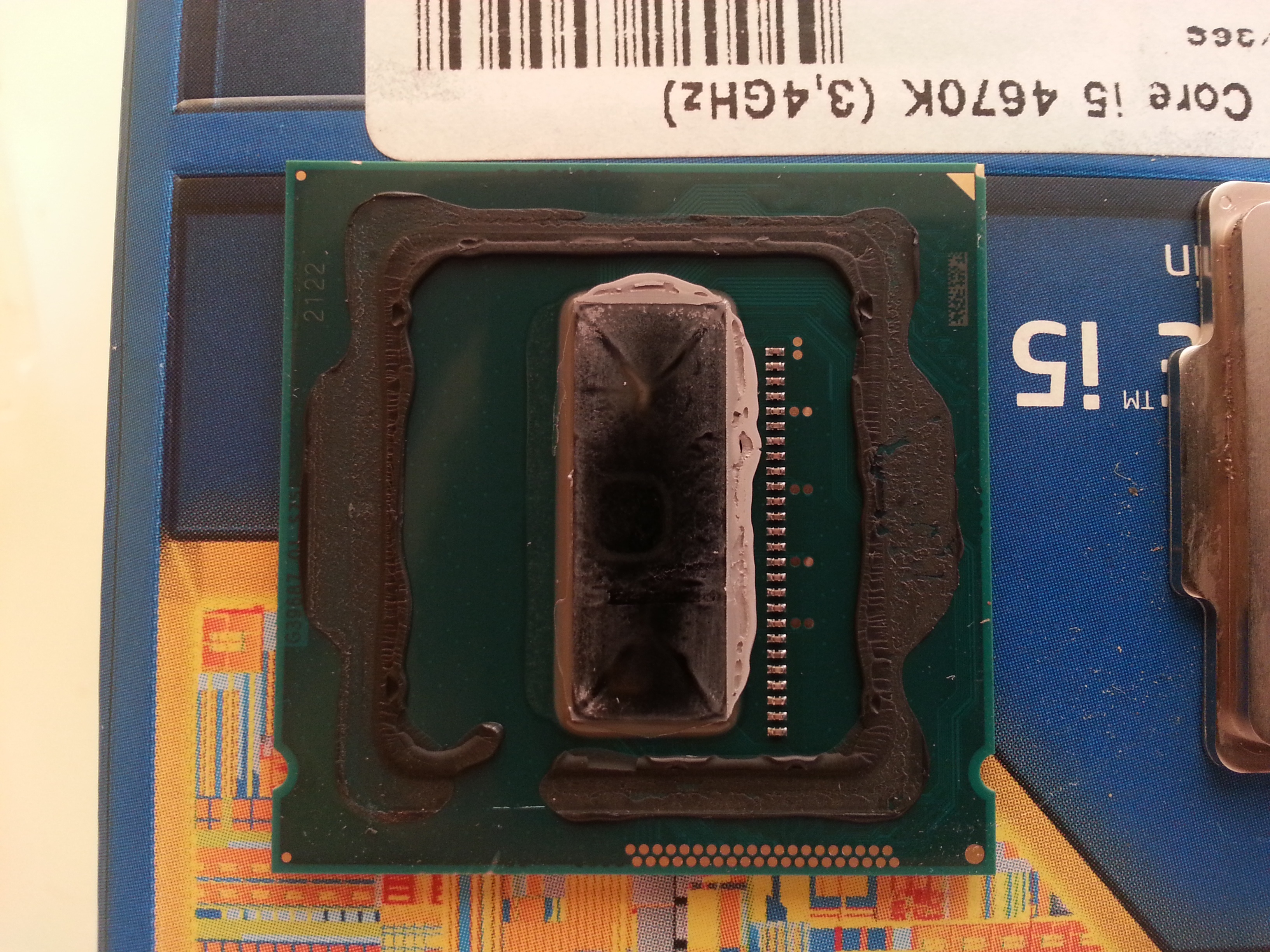

Net nog even mijn IHS en waterblok opnieuw erop gezet. Temperaturen zijn iets beter, maar met 1,25v wordt de CPU alsnog 98 graden. Toen maar stop gezet :+ Hier een aantal foto's van mijn CPU:
Afbeeldingslocatie: http://tweakers.net/ext/f/92bGSukdCuWJaRuwK2GJUIWk/thumb.jpgCPUIHS2CPU2temps
Vraag me af of mijn 8 jaar oude arctic silver 5 niet aan vervanging toe is :+
Discord kanaal: https://discord.gg/X3CqdTKd
max 98 graden, bye bye chippie.

  • DCG909
  • Laatst online: 05-10 19:24
o.O
98 graden bij een Delided CPU, met WC, 4.2 Ghz en "maar" 1.25 V.
Je gebruikt toch niet dezelfde kwak pasta steeds opnieuw?
Want die temperaturen kunnen volgens mij nooit kloppen :s

Heb liquid ultra besteld na even wat reviews gelezen te hebben. Zal in de loop van volgende week wel binnen komen. En nee ik gebruik steeds nieuwe, alleen het is vrij oude arctic silver uit mijn vroegere overklok dagen (toen was dat het beste dat je kon krijgen ;)). Nu nieuwe besteld en hoop dat betere temperaturen op gaat leveren. Hou jullie op de hoogte ;)

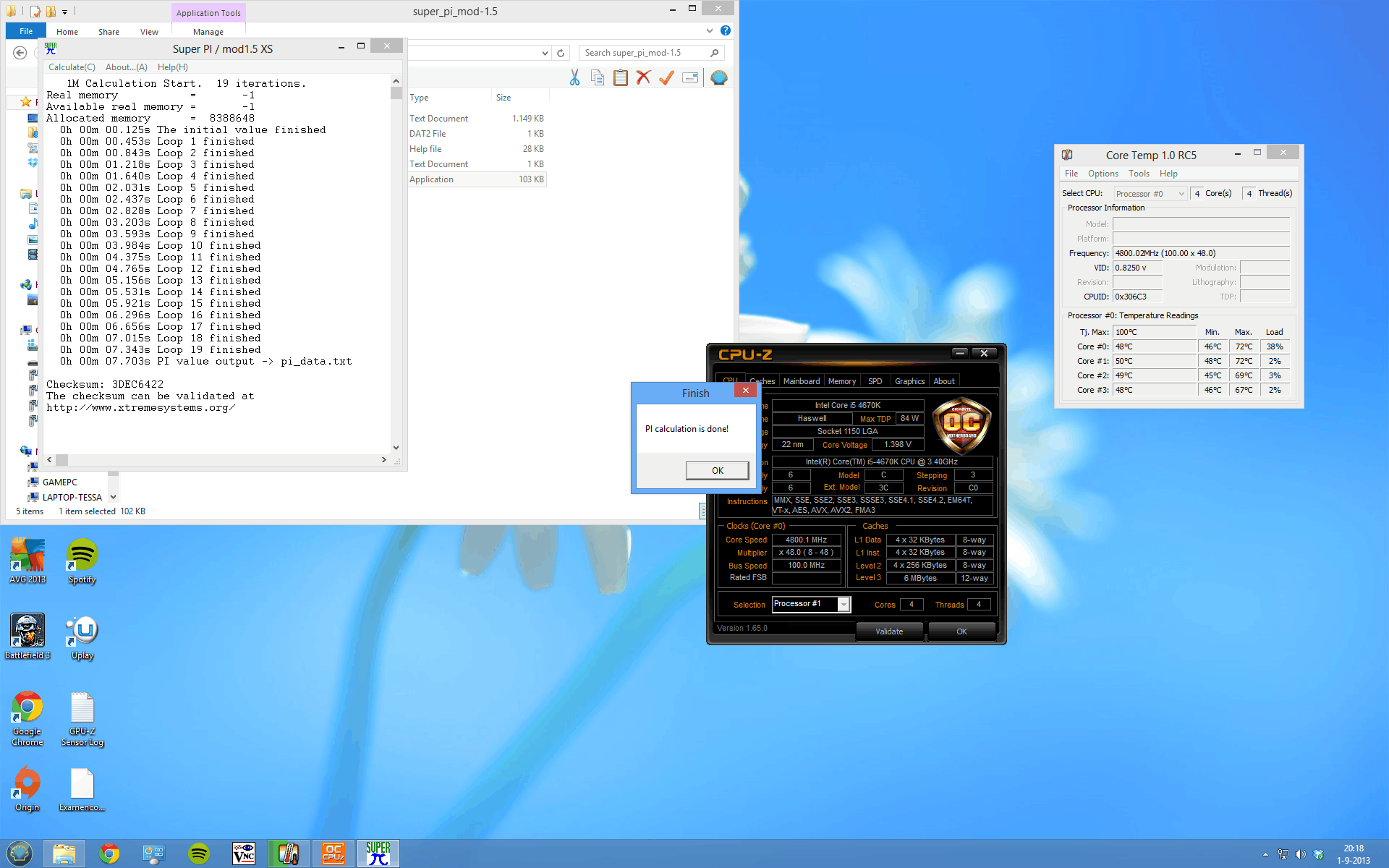

Die 1,25v heb ik puur even ingesteld om te kijken hoe warm hij wordt. Ik red met 1,3v de 4,8Ghz en daarmee heb ik 1M gedraaid. 4,9 heb ik al geboot in windows. Ik draaide al een tijdje stabiel op 4,4Ghz met 1,18Vcore. Ben nu gewoon met de koeling aan het klooien, omdat ik dat leuk vind.
Kon mijn oude screen van 4,8 niet vinden dus bij deze een nieuwe gemaakt. Stuk hoger voltage, heb mijn bios geflasht en dan wist hij dus al je oude OC profielen. Maar denk dat 5Ghz 1M wel moet lukken. Zij het met een vrij hoog voltage. Nu nog zoeken naar de hoogste 24/7 clock.
4,8

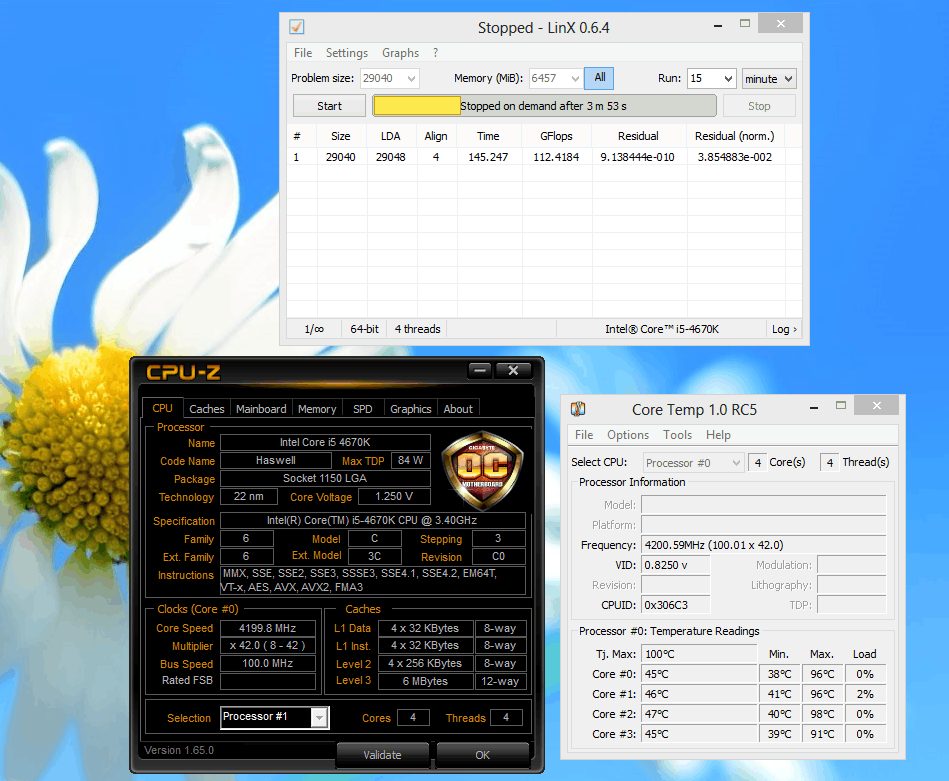

1,4 vcore en dan op 4,8ghz max 72 graden, lol.
Op 4,2 ghz met 1,250 een 98 graden max, 1,4vcore en je chippie zegt poef zonder koud.

je zegt dat je 1m hebt gedraaid met vcore van 1.3v maar je cpu-z geeft toch echt 1.398v aan dus dat zal in bios wel 1.4v zijn.
  • Snippertje
  • Laatst online: 05-10 14:29
Snippertje
Light up your life
Verwijderd schreef op zondag 01 september 2013 @ 21:18:
Zoals ik al zei, nieuwe bios oude instellingen weg. Dus ik heb het even snel ingesteld op 1,375 Vcore en MP48. Verder niks veranderd (Vring, uncore etc.) De LLC heb ik op turbo zodat je geen droop hebt. En ja ik weet dat mijn temps hoog zijn, maar die chips kunnen echt wel wat hebben, zeker als het maar voor een paar seconden is. Ik wacht in ieder geval eerst even die nieuwe pasta af en dan zal ik resultaten posten. Die 4,8 was alleen even om aan te geven dat 5Ghz suicide er hopelijk wel in zit en wellicht dus 1M. Score valt tegen, omdat ik verder dus niks getweakt heb (zoals geheugen, uncore etc.)
Wat voor snelheid draaide je mem dan met de 4,8ghz in super_pi.
Je zegt een paar seconden maar met de 4,2ghz en de 98 graden max was echt wel een paar minuten.
  • Snippertje
Snippertje
Light up your life
Verwijderd schreef op zondag 01 september 2013 @ 21:36:
1600Mhz. Ik drukte op stop zodra die temperatuur bereikte, ben ook niet helemaal gek :+ Duurt ook even voor het water is opgewarmd. Anyway ik kijk ook wel uit, zou zonde zijn als ik die chip kapot maak, maar het is ook wel leuk om een beetje te kijken wat wel en niet kan. Er is iets niet helemaal lekker in ieder geval met de koeling. Dat is of de waterkoeling zelf (is een oude set), de pasta of een combinatie.

  • Naluh!
Vandaag de 4670k delid gedaan en heatsink en heatspreader gelapped. Resultaten zijn positief maar niet schokkend. Misschien 5-10 graden minder warm maar dat betekent met deze hitte (computerroom is net onder de 30 graden celsius gedropped) dat hij nog steeds op sommige cores de 80 graden aantikt. Ik heb wel 'conventionele' TIM gebruikt en geen Liquid pro/Ultra. Zal wel flink schelen maar durfde het niet aan, het spul is geleidend en ik lees allerlei verhalen dat het niet lang goed blijft.
Het veel te warm worden is er wel af maar het is dus zeker niet zo dat ik nog speelruimte heb om nog eens lekker het voltage omhoog te gooien. Willen we het qua temps acceptabel houden lijkt 4,3 ghz de grens. Voor benchmarks en gewoon om te kijken hoe hoog ie komt zonder dat hij echt niet meer wil of gaat throttelen gaan we nog wel even proberen maar voor 24/7 wordt het dus 4,3 zo lijkt het. Jammer, had eigenlijk 4,5 als target. :)
Specs
  • millman
  • Laatst online: 26-09 18:57
millman
6708Mhz @ -185c
Zonder liquid geen echte verbetering hoor, 10c valt me nog mee.. Met die liquid zouden de temps ongeveer 10-15 graden moeten schelen..
'Heb ik eindelijk mn kamer opgeruimd, is de wereld een puinhoop'
  • Naluh!
millman schreef op woensdag 04 september 2013 @ 19:59:
Ook heatsink en heatspreader gelapped hè. En sowieso een veel beschaafder laagje tussen core en heatspreader.
En het is 5-10c, één core is maar een graad of 5 gezakt, 2 een graad of 10 en eentje daar tussenin.
Maar goed, Intel moet gvd gewoon weer soldeer gaan gebruiken :(
Specs
  • millman
millman
6708Mhz @ -185c
Lappen heeft niet zoveel zin als het contact tussen IHS en core niet goed is. Maar je hebt toch wel alleen de bovenkant gelapped? Maar je hebt wel gelijk hoor!
[ Voor 10% gewijzigd door millman op 04-09-2013 20:26 ]
  • Naluh!
millman schreef op woensdag 04 september 2013 @ 20:25:
Jup.
Specs
  • DCG909
In ieder geval bij de K en X processoren :/

Nou ik heb eindelijk met temps onder controle volgens mij. Nu nog een beetje aan het zoeken naar maximum 24/7, alleen het gekke is dat de ene keer wil linx wel 15min draaien met 1,2v en 4,4Ghz en de andere keer crasht hij na 1 minuut of na 5 minuten. Ook op 4,5Ghz doet hij dit, iemand een idee waar dit aan ligt? Hier in ieder geval linx na 15min 4,4Ghz op 1,21v. Uncore en mem heb ik overigens nog niets mee gedaan. in Simcity wordt de CPU niet boven de 50 graden, dus lijkt in orde. Je ziet ook dat de temperaturen van de cores veel dichter bij elkaar liggen door de delid.
Afbeeldingslocatie: http://tweakers.net/ext/f/3huUgASJkgIoKloDc3bGKypI/full.png
Eerdere hoge temperaturen kwamen onder andere door veel settings die ik nog op auto had staan, zorgde voor veel te hoge temps. Maar ook de liquid ultra werkt erg goed :)
  • Naluh!
Snippertje schreef op dinsdag 10 september 2013 @ 20:53:
Het is ook niet zo dat je de klok erop gelijk kan zetten wanneer er precies iets fout gaat als je cpu niet stabiel is hè :P 15 minuten is nog steeds erg kort. Voor Linx hanteert men geloof ik 5 uur als ondergrens voor bewijs van een stabiel systeem.
