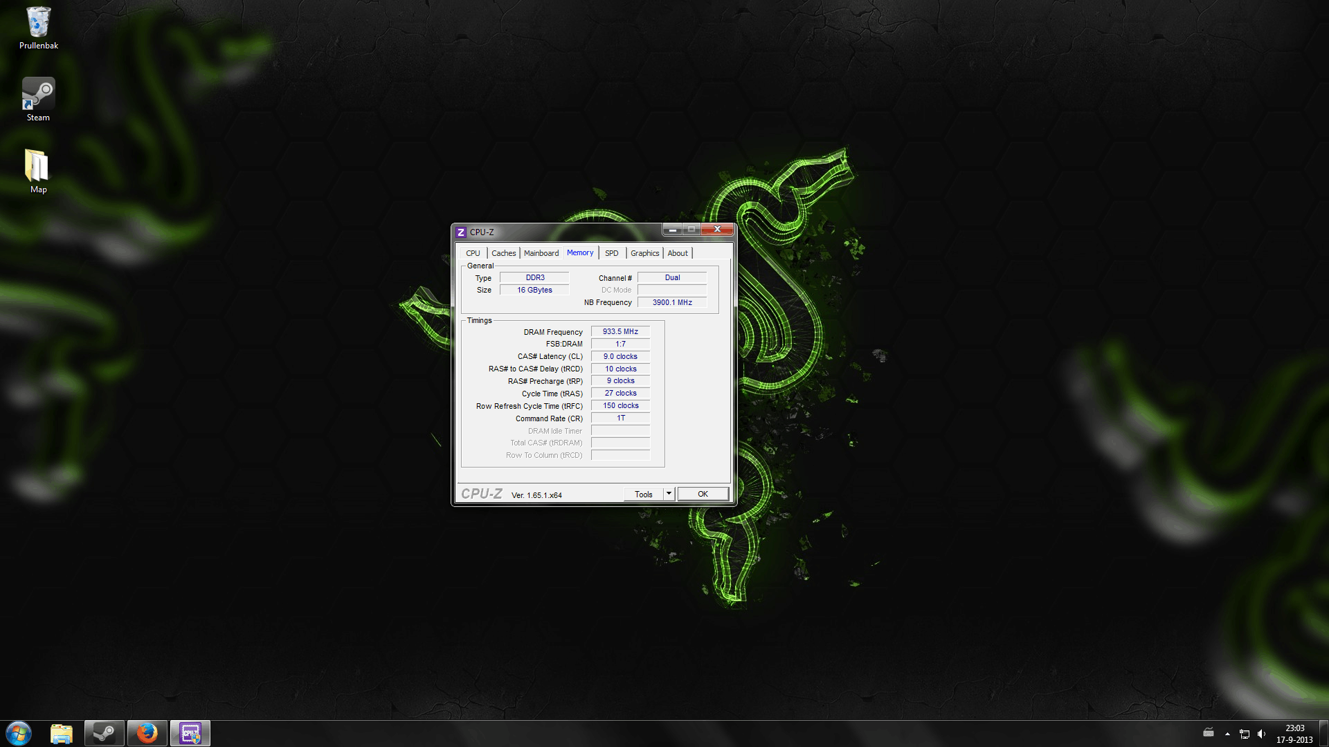

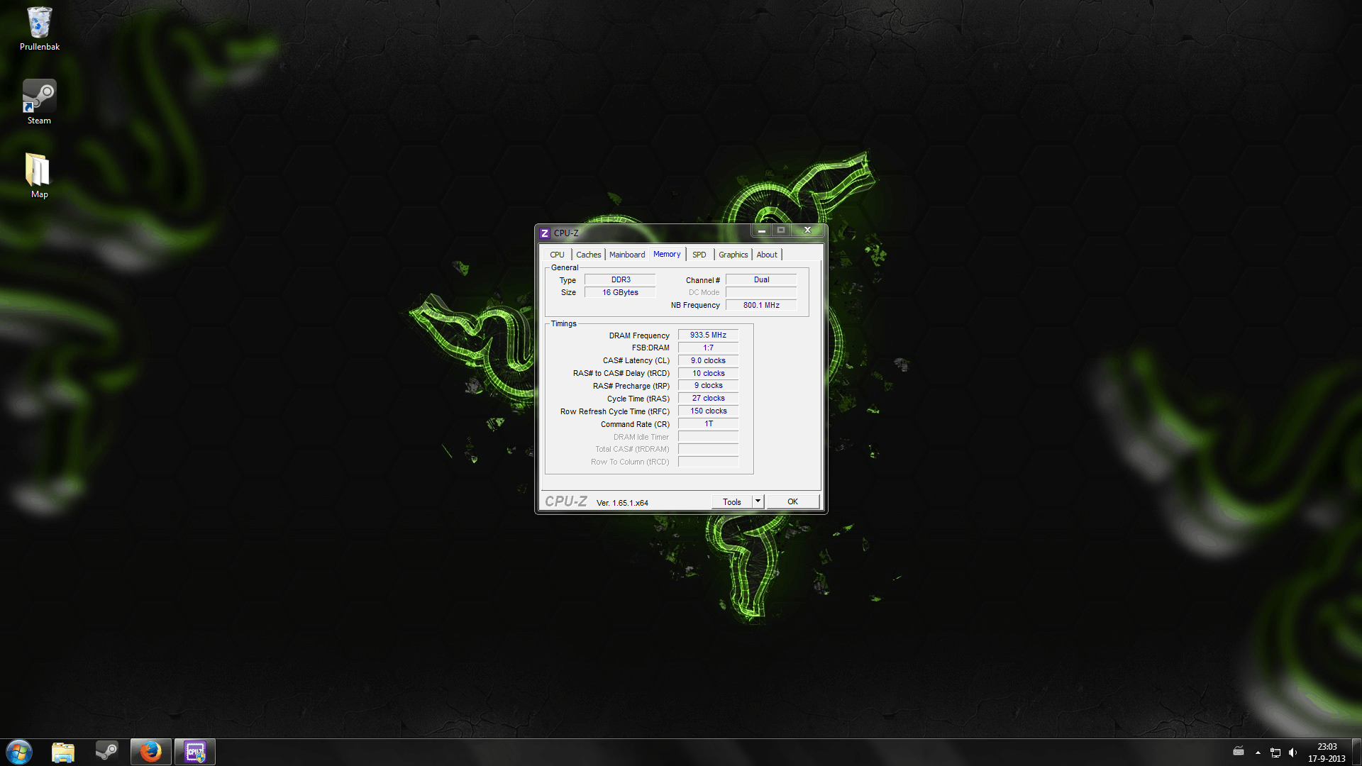

Uncore onder load
Uncore Up-clock
Uncore zonder load.
Uncore Down-clock
Dus de Uncore klokt wel degelijk naar beneden ;)

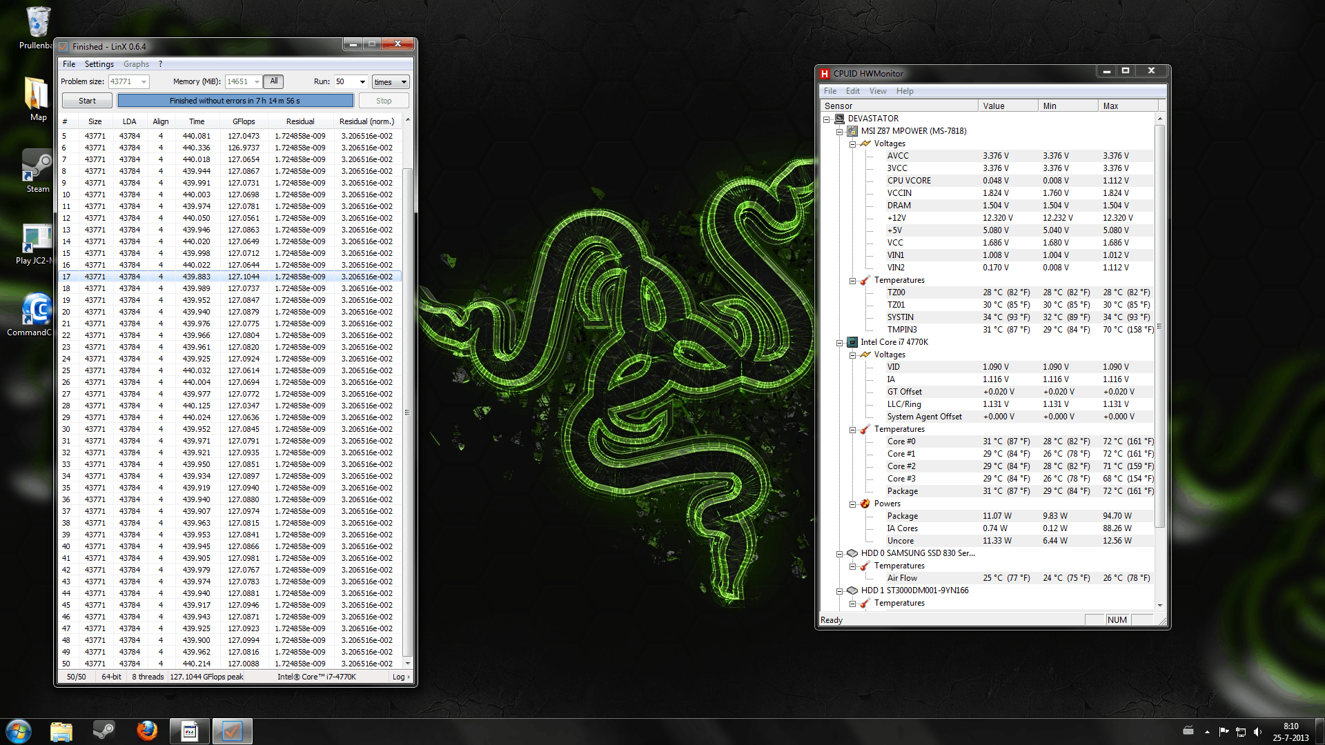

4.4 GHz nu ook al ruim een uurtje stabiel gedraaid dus zal ik eens kijken waar de Vcore nu naar toe kan. Op dit moment 1.20V in bios
Afbeeldingslocatie: http://imageshack.us/scaled/modthumb/33/8ni9.jpg
Gaat al een stuk beter als je je NB niet op 4300MHz heb lopen 8)7

@DCG909
kijk maar in de link. Daarnet van 1.20 naar 1.18V en werkte ook 30min goed dus nu weer wat omlaag. Temperatuur verschillen tussen 1.20 en 1.18 vielen erg mee iets van 1 graad.
Temperaturen zijn max uit mijn hoofd iets van 56/62/61/57 of iets in de buurt daarvan. Alles natuurlijk mooi in mijn Bitfenix Prodigy gepropt ;)
in de link zijn de max temp wat hoger omdat de fans toen nog zo laag stonden dat er haast geen lucht door mijn kast ging. Dus klopt niet helemaal.

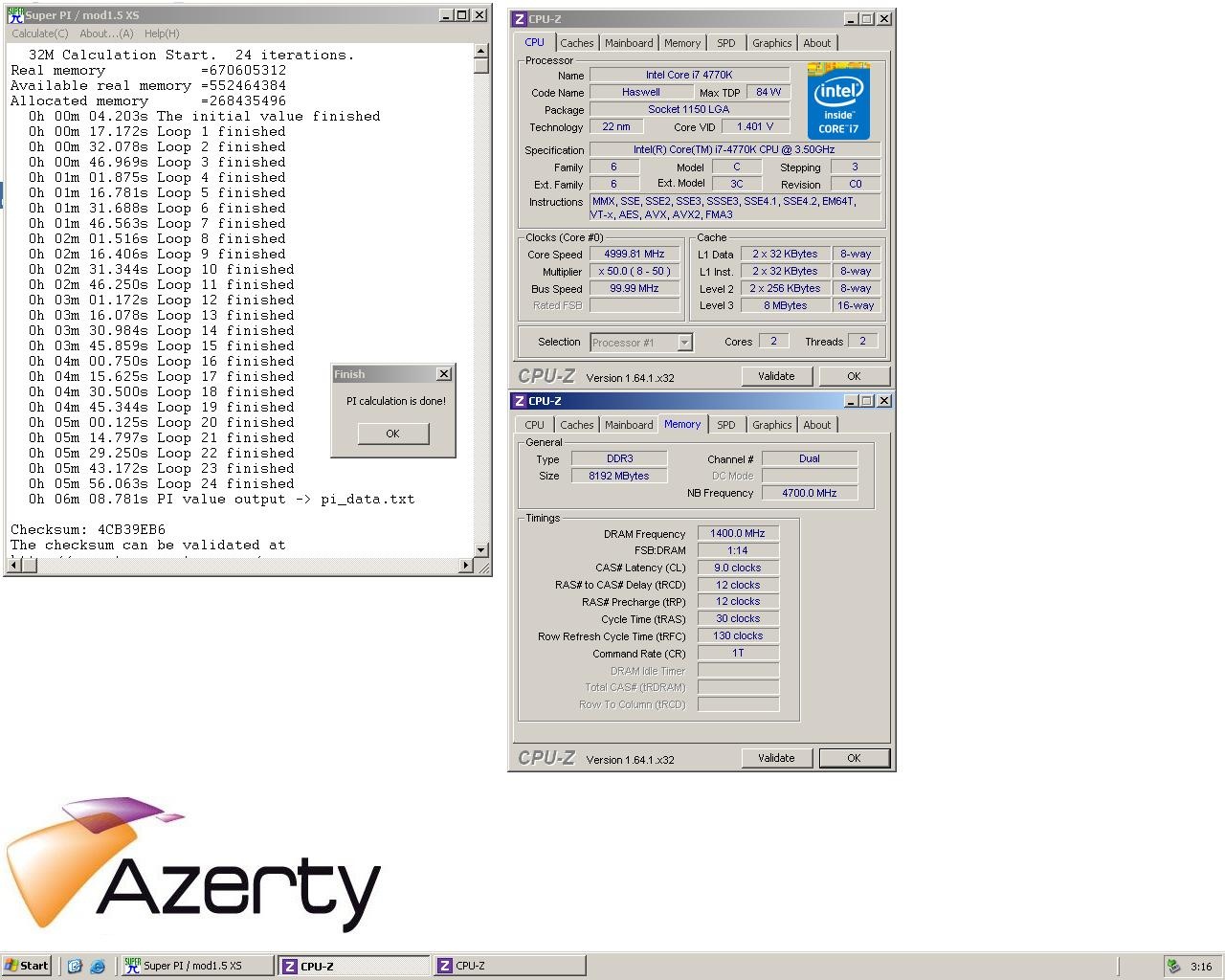

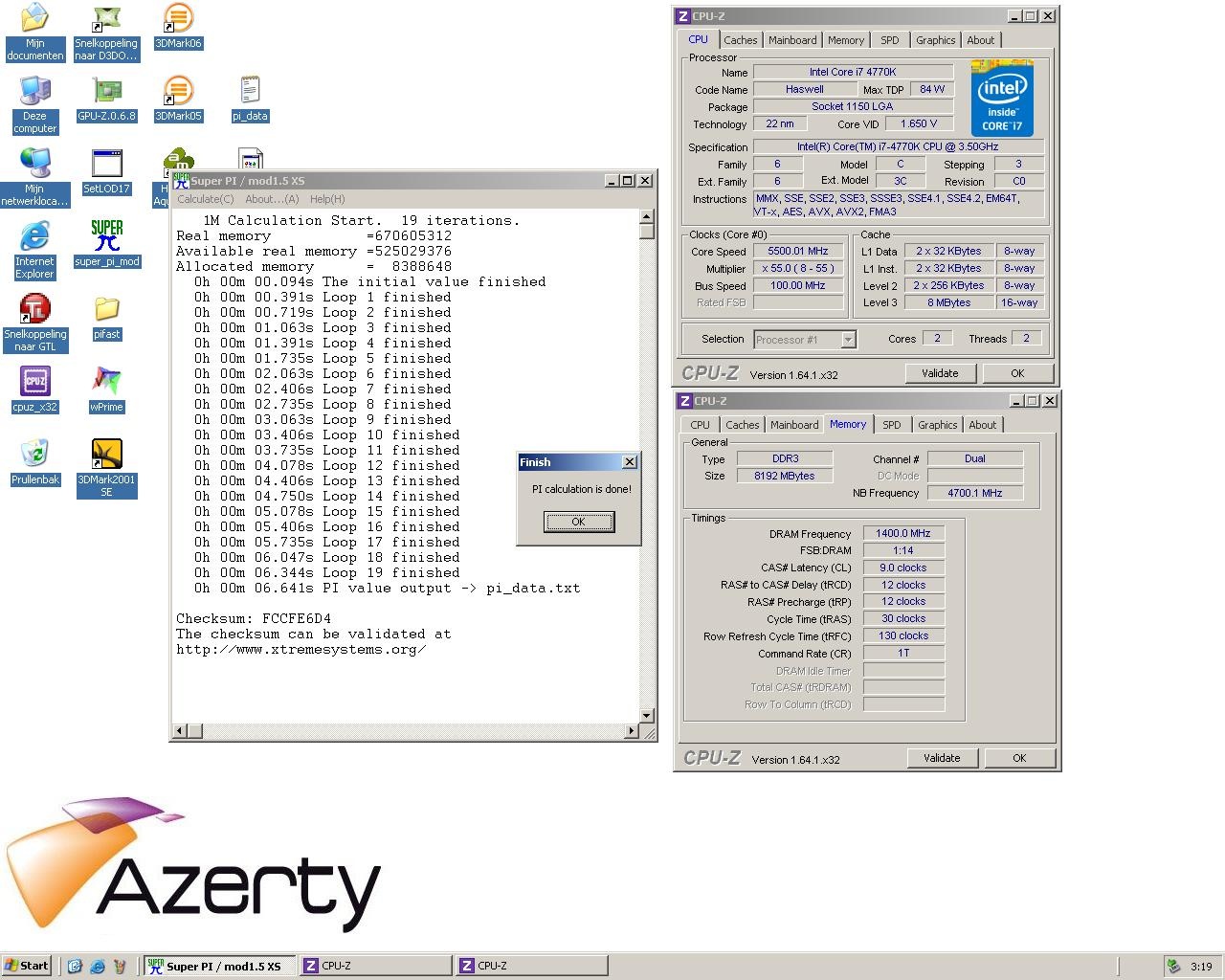

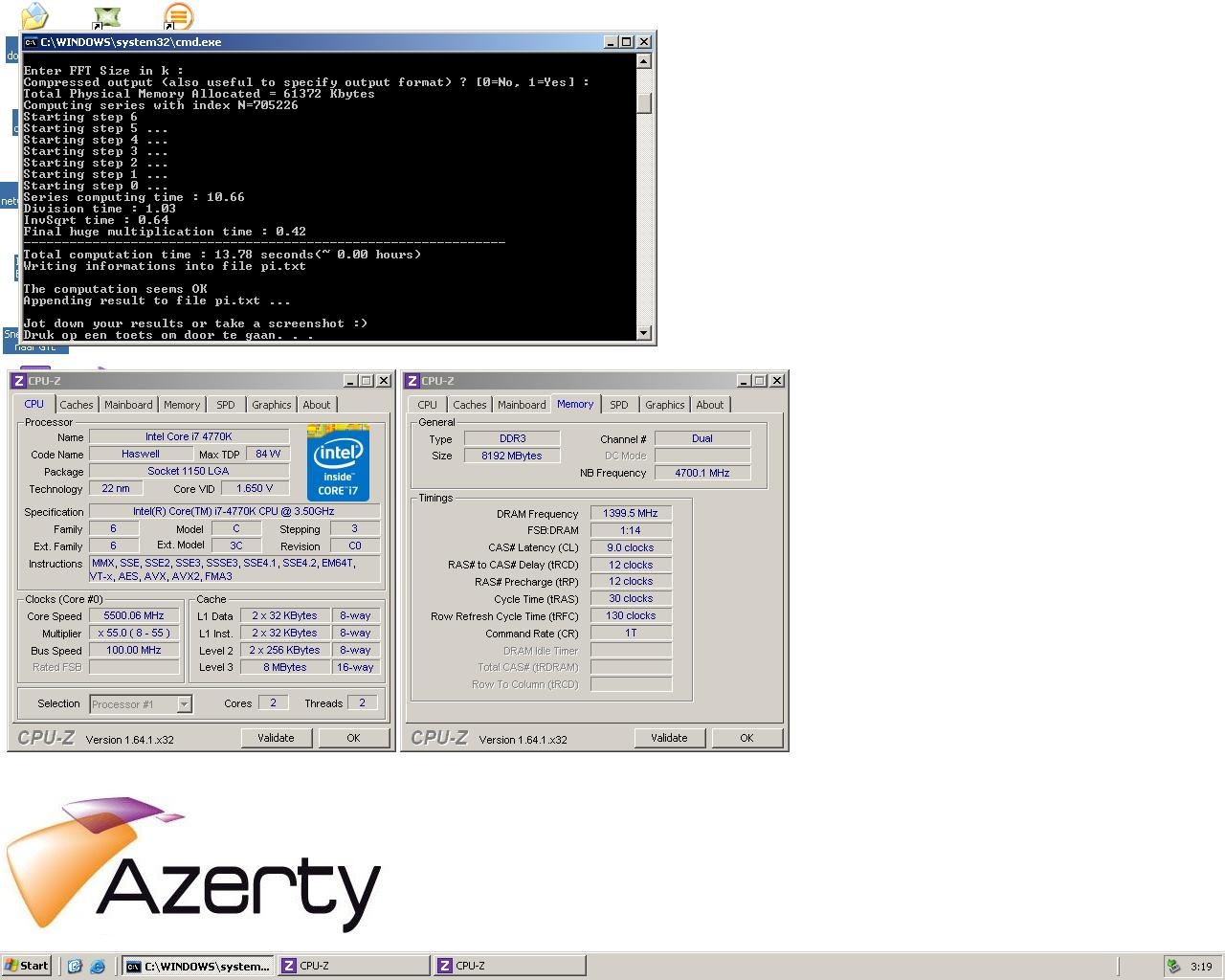

Voor de verandering nog een keer een 4770K gekocht om te testen.
Met dank aan Azerty.nl
hardware:
Gigabyte Z87X-OC
i7 4770K @ SS -50 graden
Team Xtreem LV 2666 C10
Superpi 1M:
Afbeeldingslocatie: http://tweakers.net/ext/f/uHJbI6tOd6UW01nZymbhjcSv/medium.jpg
Superpi 32M @ 5 GHz:
Afbeeldingslocatie: http://tweakers.net/ext/f/a8fxd6jjc3AVmAhtpOF6h4SF/medium.jpg
Pifast:
Afbeeldingslocatie: http://tweakers.net/ext/f/NpDzST4fPBZGLvwQ4R4vhy6z/medium.jpg

ja zeker wel. Ik heb laatst delid gedaan. Dus het verschil kwa temp is zo graag nou ook weer niet. Vond het wel een mooie temp drop van ongeveer 10-12 graden. Eerst liep hij rood aan met 77 graden haha. Was ik toch niet helemaal tevreden mee. Dus mijn waterkoeling los gehaald, wat nog al lastig is als je acrylic tube gebruikt. leeg laten lopen cpu er uit.
Toen dacht ik, ehh ja, ik heb geen bankschroef. Dus zitten klooien maar kon niks vinden. Toen dus maar met een stendiemes gedaan. Eerst even op youtube kijken hoe de chip geplaatst is zodat ik wist waar extra voorzichtig moest zijn.
Op de die dus liquid pro gedaan. Later nog wat over dus ook tussen ihs en EK suprimacy. Temp ging dus van 77 naar iets van 65 dacht ik. op de hoogste core, andere cores ook iets van 10 graden.
Kan de plaatjes wel posten als je wil. Maar nu even niet want 4.4 op 1.6V loopt op dit moment. Dus is wat traager van begrip.
@nedernakker
mooi gedaan. Hoe lang ben je daar nou mee bezig als ik vragen mag?
Edit: Linkje 4.4GHz OC 1.16V
@ nedernakker
is er aan manier waarop ik kleine plaatjes kan posten waar je op kan klikken en dat je dan de volledige grote te zien krijgt? Net als bij jou, mooie resultaten.
[ Voor 11% gewijzigd door blauwe eend op 18-09-2013 17:54 ]

  • nedernakker
  • Laatst online: 16-11-2024
@blauwe eend
6.641 sec, 6m08.781 sec en 13,78 sec.
sorry dat is flauw.. :P
dit is een uur of 2 werk. dat geheugen setje heb ik nieuw, dus die was ik ook meteen even aan het testen.
@ DCG909
dit zijn Samsung IC's, ben ook erg blij met dit kitje

  • blauwe eend
  • Laatst online: 18-10 16:36
waarschijnlijk wordt het voor 4.4GHz 1.16V lager wordt het hem niet. Eventueel iets hoger als hij niet stabiel blijkt. Maar tot nu toe 30min getest.
Nu ga ik dus voor de wat langere test.
Max temp was 60 graden. (delid, liquid pro, watergekoeld in prodigy kast)

  • blauwe eend
DCG909 schreef op woensdag 18 september 2013 @ 18:27:
Heel mooi resultaat :)
Nu nog een 5 uur LinX voor de LinX club ;)
Zal eens kijken of ik daar morgen tijd voor vrij kan maken. Nu draait hij 1.1656Vcore. 1.16 was net niet stabiel genoeg. Dus maar twee tikjes omhoog gedaan. Vcore springt tussen 1.168 en 1.184 tijdens OCCT AVX testen. En tot nu toe 45min stabiel.
Als dit over zo een twee uurtjes nog stabiel is dan ga ik met deze instellingen morgen wel de 5 uur Linx op me nemen en in die mooie top 3 te komen haha. :D
Edit: sorry voor de dubbel post }:O
Edit 2
4.4GHz nu (bijna) echt stabiel te noemen denk ik. Bijna 3 uur OCCT AVX Linx pack. Max temp 60 graden!!! 8) 1.1656V bios. Asus impact bord. Mooi gekoeld door fans die 1200 en 1300 rmp draaien. :D
btw kamer temp is 20-21 graden
Afbeeldingslocatie: http://imageshack.us/a/img191/9070/qyzg.jpg
