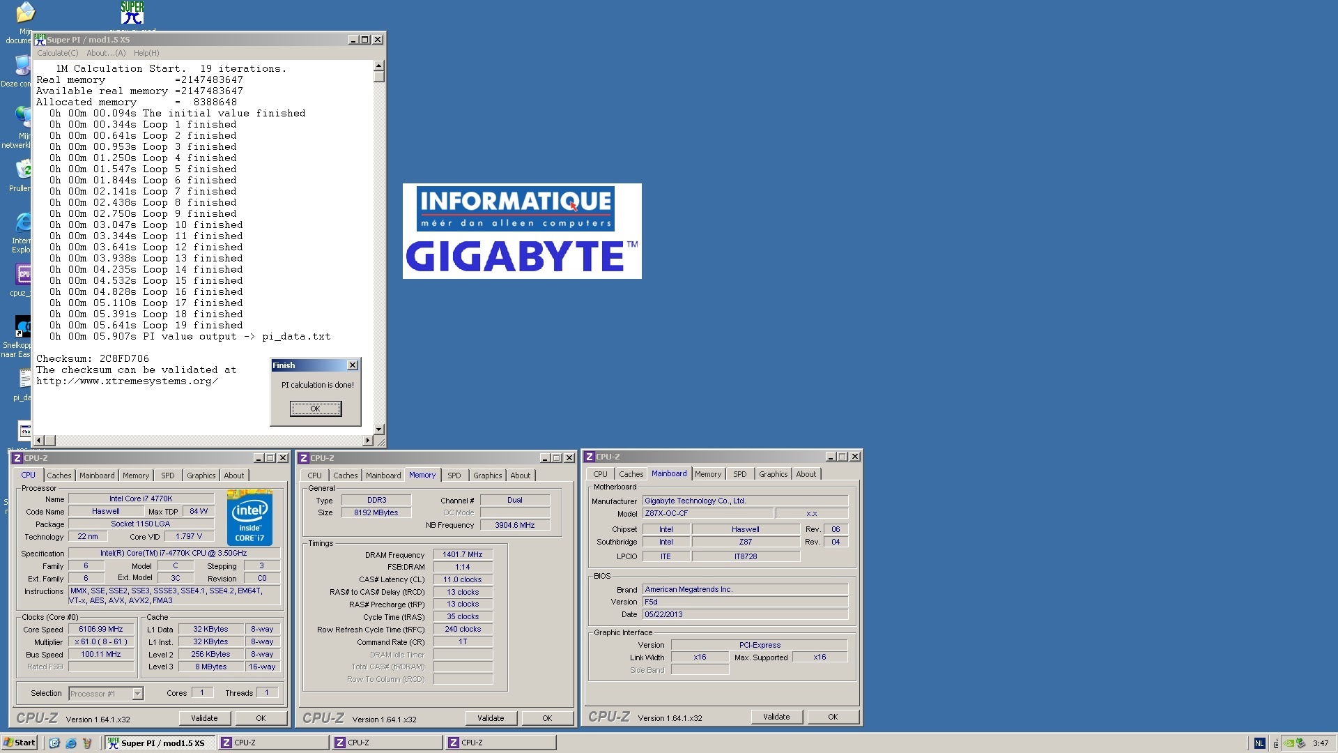

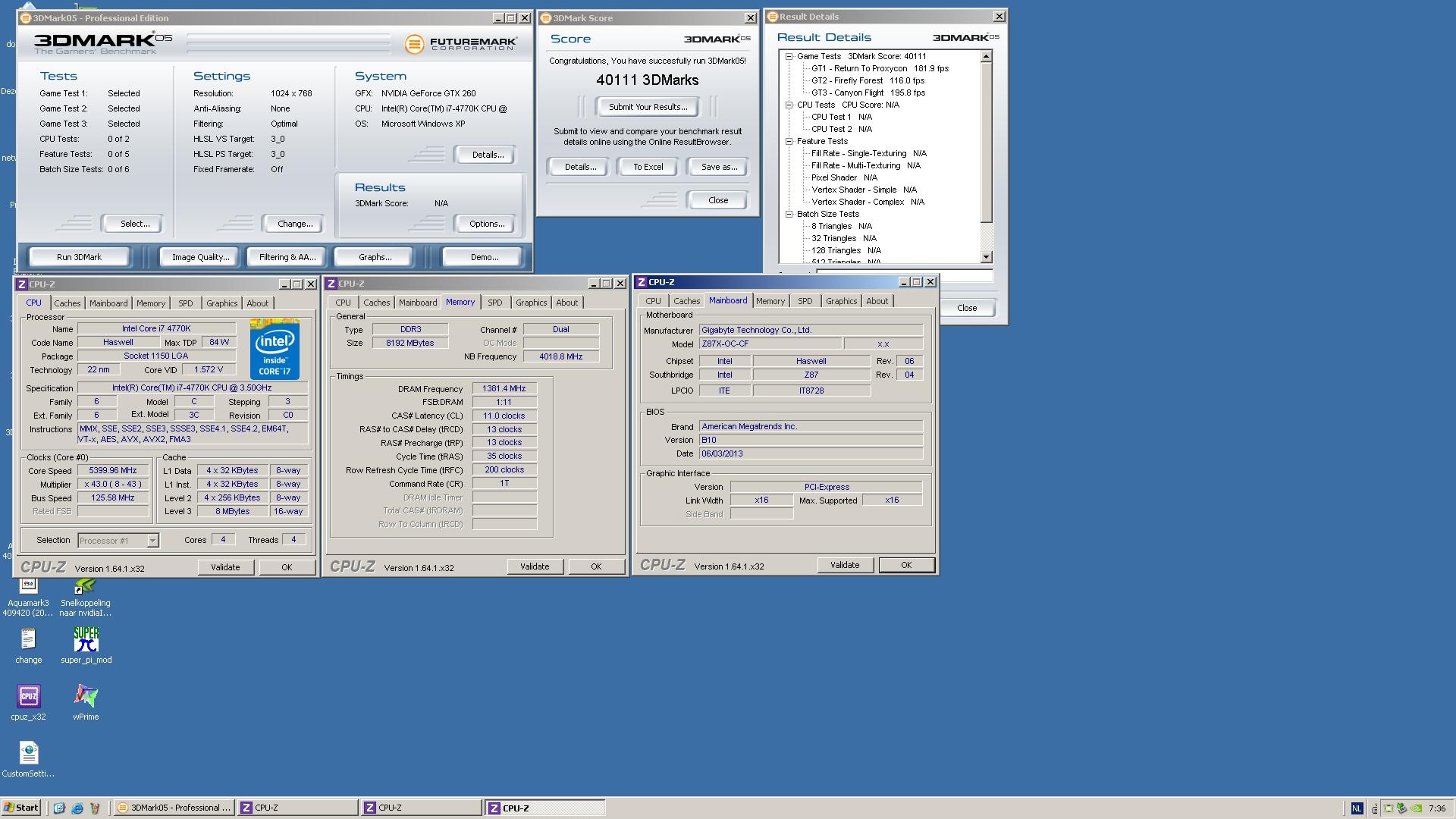

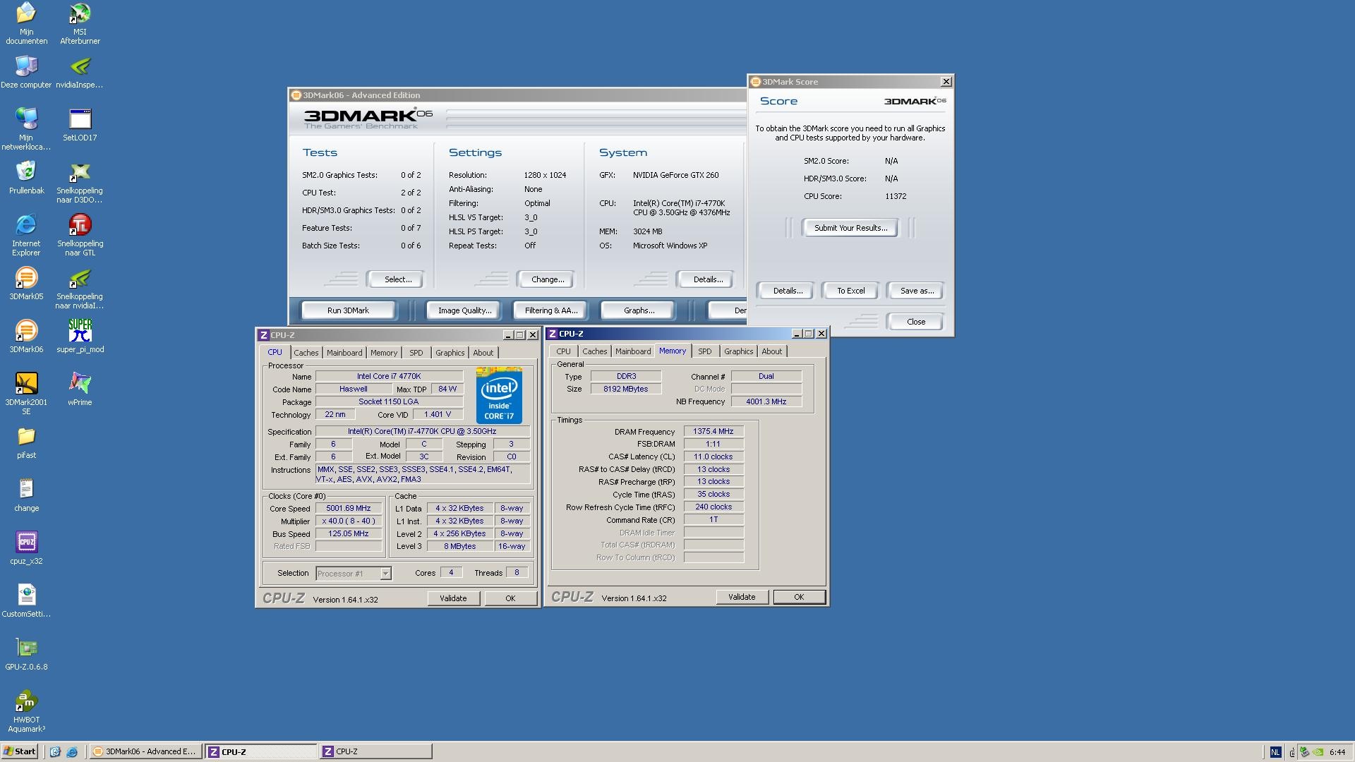

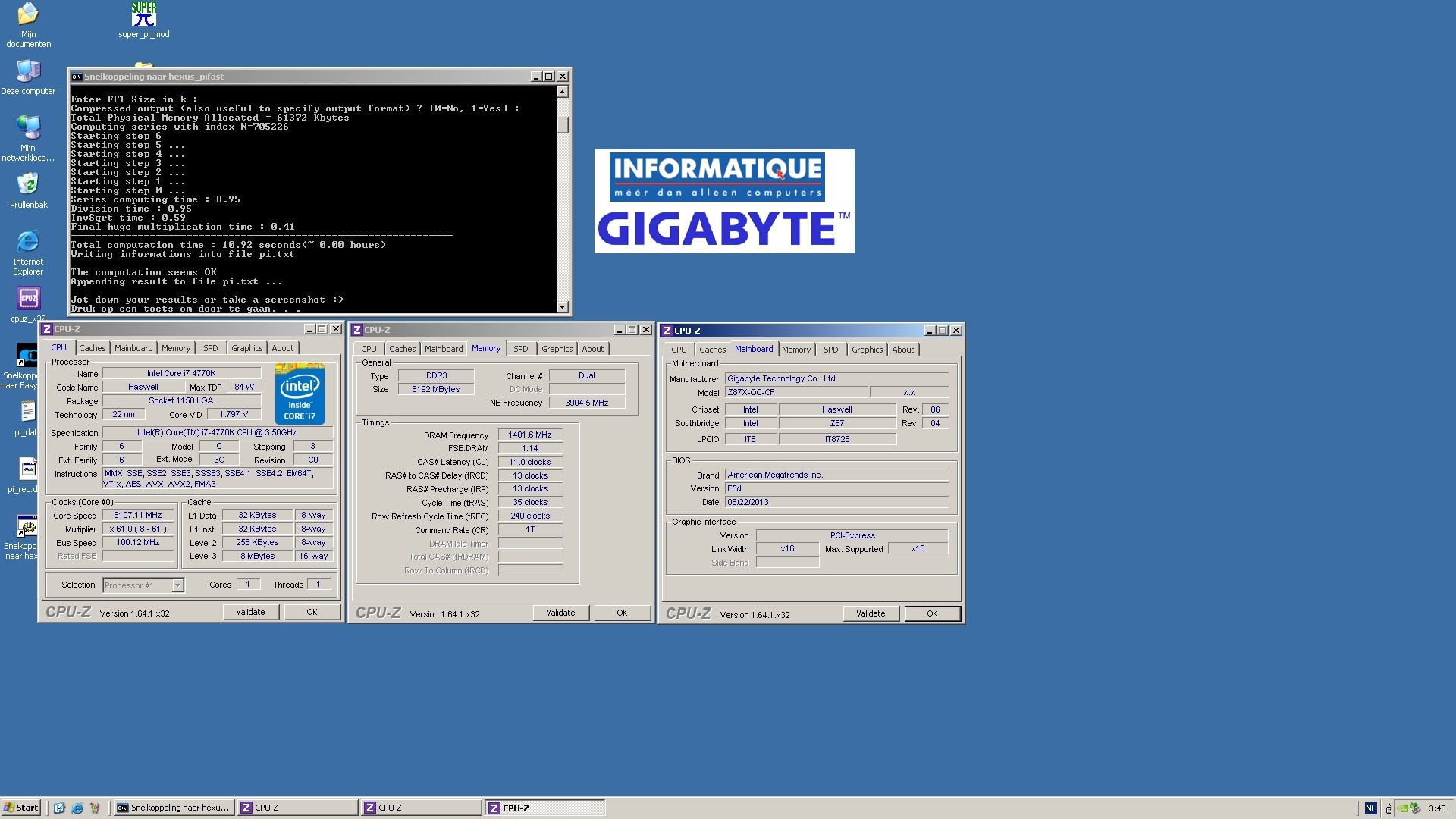

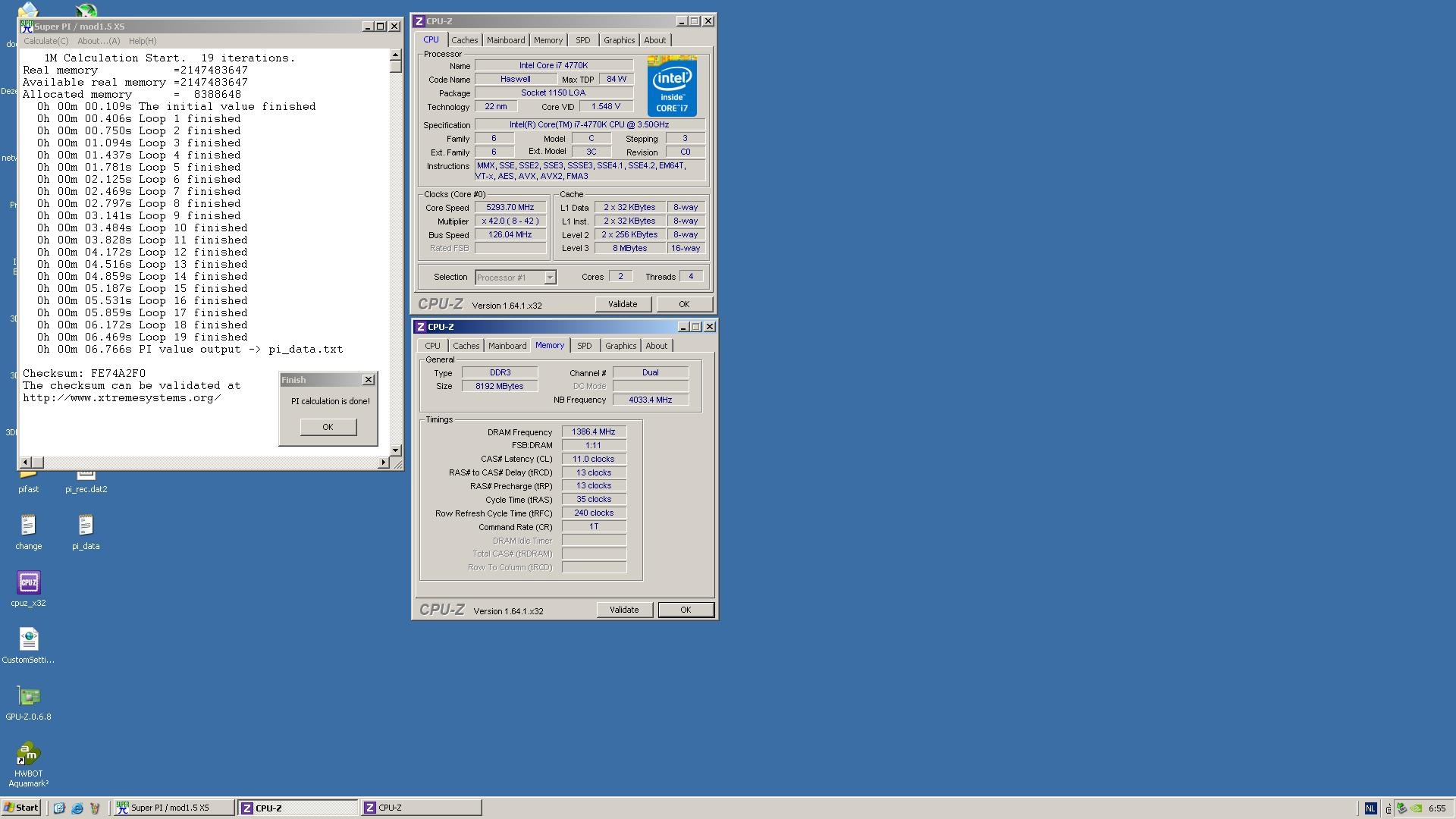

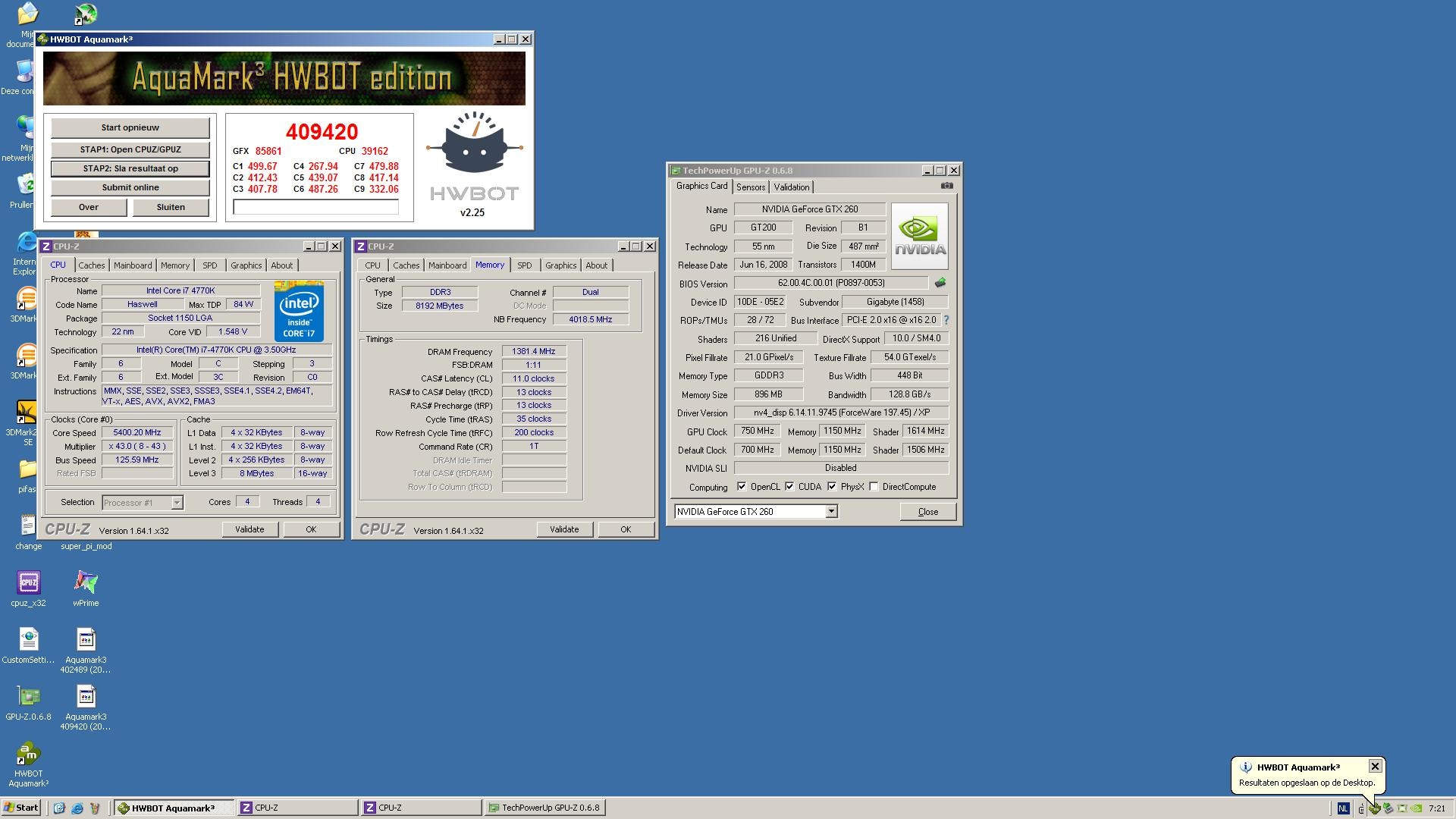

Zo, ook even tijd gemaakt om de B10 bios van de Gigabyte Z87X-OC te testen.
onder de SS met een redelijke chip kun je toch nog wel wat lol beleven:
Eerst wat 2d
Deze runs heb ik gelijk gedraaid qua clocks aan die van Joost: klik
Afbeeldingslocatie: http://tweakers.net/ext/f/1qJWDAErI555Xb6QuZkOOnxW/medium.jpg
Afbeeldingslocatie: http://tweakers.net/ext/f/WQGVeFUIkOXGd1HWXeq7aBOC/medium.jpg
Vervolgens eens gekeken wat er 3d stabiel is:
Afbeeldingslocatie: http://tweakers.net/ext/f/0T4f2aLsY7tKWFGorR1GR12v/medium.jpg
Afbeeldingslocatie: http://tweakers.net/ext/f/snKHAQajvq2HtdvU3GxQtnC5/medium.jpg
Afbeeldingslocatie: http://tweakers.net/ext/f/uSxiXxb8WbPk5EYdDFXAP3lp/medium.jpg
op deze magere clocks scoor ik in vergelijking met Joost en Wesley hun 05 en aquamark score een stuk hoger:
Joost
en Wesley
Ryzen 7 5700G // 3060 Ti // 32 GB 1600 MHz // 1 TB NVMe // 2 TB SATA // 2x 2560x1440 @75 hz

In Taipei een aantal chips kunnen testen en van de 4 welke we daar gekocht hebben doet er maar één 6.1Ghz+ onder LN².
Dit was in het OC lab van Gigabyte.
Leuke ervaring trouwens op Computex, zeker aan te raden.
Gigabyte fabriek, OC lab en MSI bezocht, tal van OC sessies gedaan, meet and great bij verschilllende fabricanten, 50 tal overclockers waar je nu een gezicht kan op plakken, Gskill demo's...
HiCookie en Dinos22 die een 4770k ES overclocken op 7Ghz waar je bij staat is best leuk te noemen :)
Zelf ook een aantal cpu's getest en de beste die ik had deed 6.8 CPU-z en rond de 6.5 Pi stabiel op 2/2.
Meer info

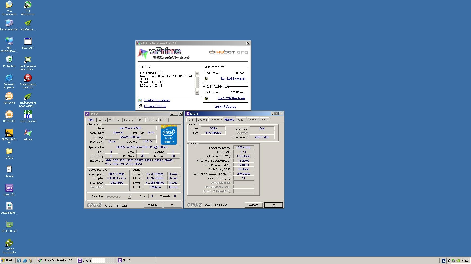

De eerste retail chip LN2 resultaten:
setup:
Gigabyte Z87X-OC
Core i7 4770K @ Kingpin Cooling F1 Gemini
Corsair Dominator Platinum 2666 MHz C11
Gigabyte 7970 Windforce
Enermax MaxRevo 1350
Samsung 830 60 GB
* nedernakker in actie
Afbeeldingslocatie: http://tweakers.net/ext/f/zS4VxEQtG0drCFOhWNpACrFA/full.jpg
Special thanks aan www.informatique.nl en Gigabyte Benelux!
Afbeeldingslocatie: http://tweakers.net/ext/f/kXUpSlFSNKfRoZEv8irBSn0o/medium.jpg
Afbeeldingslocatie: http://tweakers.net/ext/f/44rmA090DpqHVTBawcmbNQrs/medium.jpg
