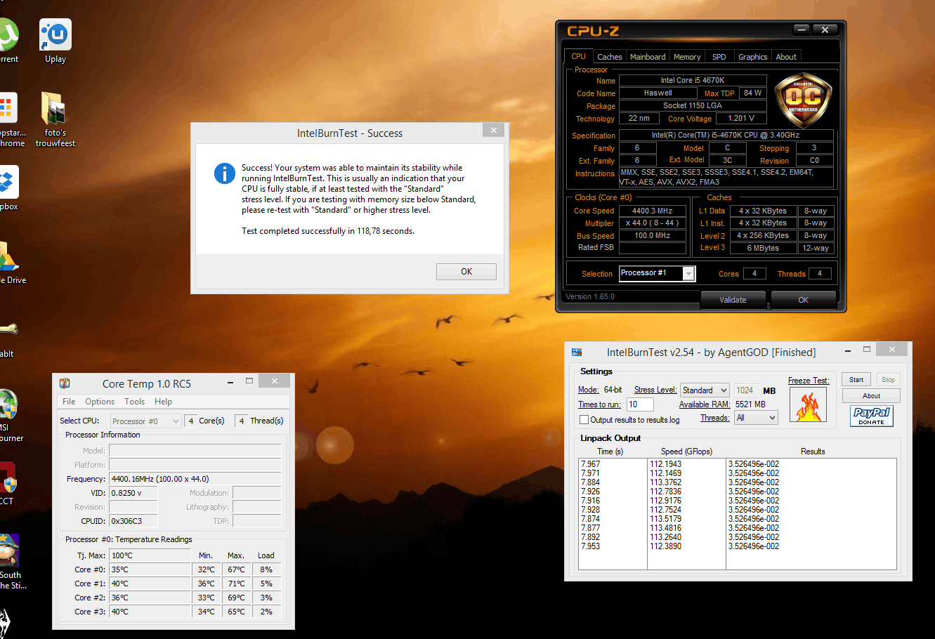

Draai alweer meer dan een jaar met mijn 4670k op 4,4 met 1,2v. Wel met een delid, maar gewoon met een luchtkoeler.
Dus kan wel, hier een screen van een hele tijd terug:
Afbeeldingslocatie: http://tweakers.net/ext/f/N5KRIK2phd8T2BnchmoaE6AQ/full.png

delidden heeft geen invloed op de stabiliteit toch? alleen op koeling vermogen d.m.v. meer contact oppervlak?
ik snap dan niet wat ik fout doe. :-(

Nee dat klopt. Maar hij blijft nu wel heel erg koel, zat eerst tegen de 100 graden op 1,2v en nu blijft hij onder de 70 :)

Ik heb een i5 4670k @4.2 GHz. Vcore op 1.148v.
Mijn koeler is een "custom loop", EK-Kit l240 R2.0. (Mijn eerste stap in PC waterkoeling)
Bestaat uit het volgende:
- universal CPU water block: EK-Supremacy MX.
- radiator: EK-CoolStream PE 240 (Dual).
- radiator fan: EK-Vardar F3-120 1850rpm (2pcs)
- water pump / reservoir unit: EK-XRES 100 DDC MX 3.1 PWM
Nu vraag ik af of mijn temps enigszins acceptabel zijn voor deze setup en voltage.
Idle CPU core temps zijn tussen de 24~26C. Ambient rond de +- 21C.
Onder Prime95 op small fft na een minuut of 10 zit de temperatuur rond +- 60C
Aangezien mijn voltage relatief laag is had ik het gevoel dat de temperaturen behoorlijk hoog zijn.
(Deze temperatuur waardens zijn allen gemeten met Hardware info.)
Het kan zijn dat ik ietwat teveel koel pasta heb gebruikt. Maar dat zal naar mijn idee geen tientallen graden moeten schelen?

4200Mhz op 1,14v is best ok, en die temps zijn ook niet zo heel gek. Gekgenoeg is het vaak dat als een bepaalde cpu weinig voltage nodig heeft, zo'n chip relatief warmer wordt. Gebruikte vCore onder koeler X zegt dus vak niets over de uiteindelijke temperatuur. Als laatst, je gebruikt waarschijnlijk Prime95 v28.x, deze test ook op AVX2 wat voor hele hoge temperaturen zorgt. v28.x wordt hier dan ook afgeraden, test met versie 27.x
verder, mede door de gebruikte adhesive/thermal paste tussen Die en IHS ipv soldeer is temperatuur managment sinds ivy bridge een drama.. Daarentegen mogen de chips 90c worden, (ik houd liever 85-87c aan dus je hebt nog zo'n ~30c ruimte. Ik zou zeggen.. Happy Benching :)

Je hebt gelijk. Hij wilde niet eens booten op 4,4 GHz @ 1,25v.
4,3 GHz @ 1,21v boot wel maar crashed na een minuut Prime95
Als ik mij niet vergis staat mijn vccin op "auto" default 1,8v.
Als ik die verhoog zal dat vast helpen met stabiliteit.
Overigens op mijn 4.2 overclock het voltage nog iets extra naar beneden kunnen schroeven :D
Edit: 4,4 GHz @ 1.236v met cores tussen de 60 en 66 graden in na een half uur stressen. Het heeft inderdaad geholpen om mijn vccin wat omhoog te schroeven. Staat nu op 1,9v.
Nu scheelt het wel een stuk qua temps dat ik nu met Prime95 27.9 test.
Nu kijken of hij de nacht doorkomt. :D
[ Voor 30% gewijzigd door wiLLius op 28-05-2015 20:37 . Reden: extra toevoeging ]

  • Galaxis
  • Laatst online: 21:08
Even een korte vraag, Wat moet ik met de Uncore setting doen ? Momenteel draai ik een OC op 4200mhz en de uncore staat op ook 42. Maar wat doet het nu precies ? En waar moet hij op staan ?
Edit, momenteel is mijn I5 4670K stabiel op 4300mhz @ 1.116V Vcore. Met prime95 27.7 zijn de max temps 81C onder een H100i op stand straaljager incl. casefans op stand tornado.
[ Voor 32% gewijzigd door Galaxis op 24-06-2015 16:44 ]
  • millman
  • Laatst online: 26-09 18:57
millman
6708Mhz @ -185c
4300mhz met 1,12v is netjes hoor! Laat je uncore op 4000Mhz staan, hoger voegt weinig toe.

  • Galaxis
Ja, momenteel zit ik even vast, zodra ik naar 4400mhz wil moet ik naar 1.18V toe, en dat trekt mijn H100i niet, temperaturen gaan dan richting 90C :(
  • millman
millman
6708Mhz @ -185c
Even kijken of je een goede mount hebt, anders dien je extra 'spacers' of ringetjes te gebruiken met je h100..
https://www.youtube.com/watch?v=UnWMlcB3nTg

  • Galaxis
millman schreef op zaterdag 27 juni 2015 @ 01:11:
YouTube: H100i backplate/block fix
Ik heb ondertussen een refit gedaan met extra rubberen ringetjes tussen de backplate en het moederbord, tevens ook gelijk nieuwe verse koelpasta ertussen, namelijk de Artic silver 5.
Als kers op de taart heb ik de standaard fans van de H100i vervangen door Corsair Sp120 fans. Deze zijn fluister stil. Mijn temperatuur is nu op dezelfde overclock flink gedaald. De heetste core is nu nog 49C :*)
  • millman
millman
6708Mhz @ -185c
OMD schreef op zondag 28 juni 2015 @ 11:21:
Ik durf het niet te zeggen met 100% zekerheid maar werd Prime95 niet sterk afgeraden voor Haswell CPU's? Er zit soms wel is 30 graden verschil tussen bijvoorbeeld Intel's stress test, OCCT, AIDA en Prime.
Dit kom/kwam ik toch wel her en der tegen op internet en ik heb het maar voor lief genomen. Ik stress enkel met intels programma en OCCT. Als ik deze programma's gebruik komen mijn temps ook veelal overeen met andere review site's.
can someone correct me if i'm wrong?
Als je dit topic een beetje doorleest, prime 28.x wordt afgeraden, maar 27.7 is zeer geschikt voor haswell.. Eigenlijk de enige die we hier gebruiken.. 8u small fft voor alleen het testen van de core.. Blend om ook geheugencontroller en reepjes te testen (algehele systeem stabiliteit)
Galaxis schreef op zondag 28 juni 2015 @ 12:50:
Kijk eens aan.. Ff een screen shot met oc.. Realtemp, cpu-z en prime95 v 27.7 open.. Kijken of er nog wat te halen valt..
[ Voor 34% gewijzigd door millman op 28-06-2015 16:23 ]

Hallo tweakers.
Ik ben sinds kort ook begonnen met het overclocken van mijn cpu en dit gaat best aardig.
Heb hem nu een dag op 4.3ghz draaien zonder problemen. maaar...
Mijn temp is met prime 95 28.4 maximaal 90 graden
En met prime 95 26.6 dus maximaal 70 graden.
Nu las ik dus op een forum het volgende.
Do NOT run any versions of Prime95 later than 26.6. Here's why:
Core i 2nd, 3rd and 4th Generation CPU's have AVX (Advanced Vector Extension) instruction sets. Recent versions of Prime95, such as 28.5, run AVX code on the Floating Point Unit (FPU) math coprocessor, which produces unrealistically high temperatures. The FPU test in the software utility AIDA64 shows the same results.
Prime95 v26.6 produces temperatures on 3rd and 4th Generation processors more consistent with 2nd Generation, which also have AVX instructions, but do not suffer from thermal extremes due to having a soldered Integrated Heat Spreader and a 35% larger Die.
Iemand al bekend met dit ''probleem''
Afbeeldingslocatie: http://www.mupload.nl/img/paxsuomn8ew.png

Jaa ik, in begin ging mijn i7 4790k met h100i in 15 seconden naar de 80 graden, bleek ik de verkeerde prime 95 te gebruiken en mijn H100i zat niet goed bevestigd 8)7 , prime95 v 27.7 zou het wel moeten doen.

Oke thx, dan kan ik dus gewoon uitgaan van de oudere prime 95 versies.
was al bang dat ik het met 4,3 / 4,2ghz moest doen >:)
