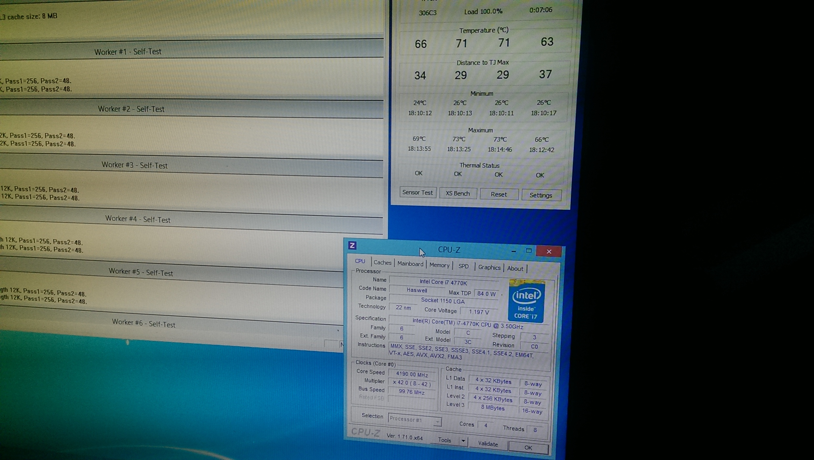

Sommige 4770K's halen geen 4500 MHz. In ieder geval niet op normale voltages. Ik heb er 5 gehad voordat ik er een had die 4500 op 1.25v kon. Heb er genoeg gehad die op die voltages maar tot 4300 kwamen.Jamalietjuh schreef op zondag 10 augustus 2014 @ 00:47:
Iemand enig idee waar dit aan kan liggen? Ik ben een beetje ten einde raad:
Ik heb een i7 4770k overgeklokt op 4.5Ghz op een voltage van 1.375V en word met een h100i 100 graden.. zoals ik zelf ook wel merk is het voltage veel te hoog.. maar als ik hem lager zet krijg ik een Bsod. Zijn er nog andere opties die ik over het hoofd zie?
De specs zie je in me handtekening.
Je zit waarschijnlijk boven de sweetspot van je cpu. Probeer eens 4300 of 4400 ik denk dat dat aanzienlijk beter gaat.

Ik kom met overclocken van mijn 4770k niet verder dan 4.3GHz op 1,180V (stabiel).
Elke 100 megahertz meer vereist een flinke toename in Vcore.
Op 1.250V kom ik met 4.5GHz voorbij POST, maar niet in Windows (freeze).
Als ik de Vcore op ''auto'' zet kom ik zelfs op 4.6GHz nog in Windows. Maar dan is de Vcore uiteraard VEEL te hoog (1.350V ofzo)..
De temperatuur lijkt mij zo lastig (onmogelijk?) te checken omdat 'ie zo snel stijgt.
Op 45GHz @ 1.300V bijvoorbeeld is tijdens een stresstest de laatste temperatuur die ik kan aflezen 83c op de warmste core. DAN schiet windows in de stress (zoekt naar oplossingen..) en kan ik dus niet meer zien of de temperatuur hoger is uitgekomen dan die 83c.
De boosdoener LIJKT mij dus de vereiste spanning die nodig is?? Hoe werkt dit?
Kan ik hieruit opmaken dat de grens van mijn CPU z'n vereiste spanning is en niet de temperaturen? Dan weet ik namelijk of het überhaupt zin heeft om te investeren in een betere koeling of delidding.
Of werkt het zo dat hoe koeler de CPU is, hoe minder Vcore deze nodig heeft (dit kan ik niet verklaren...)?

Ik heb mijn 4770K gister ook gedelid, nu bezig mn loop weer op te bouwen, eerste korte test op een externe loop (checken of ik niet mn proc gesloopt had) gaf een idle temp van 23C met iets van 19C ambientSnippertje schreef op woensdag 27 augustus 2014 @ 17:15:
Ja klopt. Heb wel de heatspreader ertussen gelaten. Tussen die en heatspreader wel liquid ultra. Direct op de die is me te riskant.
Het viel me tijdens het delidden op dat de pasta tussen de die en de heatspreader zwaar overtollig is aangebracht, en doordat de heatspreader met een dikke silliconenrand vast zit, zat er ook erg veel pasta tussen

Ik had een verschil van bijna 12 graden tussen de cores, op load. Er zat inderdaad een flinke prop pasta tussen de Die en de spreader, ik snap dan ook niet hoe de mensen bij intel (welk ik wel aanzie voor slimme personen die het een en ander van computers weten) dit kunnen doen en dan van een afstandje eerlijk kunnen zeggen dat ze het goed werk vinden.. Oplossing: dan maar snijden...
Maar je leest overal horrorstories over beschadigde elementen vrm's etc; mijn oplossing: ik heb eerst een oude pentium gedelid, dan voel je meteen wat voor kracht er nodig is.
TIP voor degenen die het nog willen gaan doen: DOE HET RUSTIG AAN!!
Stukje voor stukje is beter dan kort door de bocht en dan wel iets raken. Begin bij de hoekjes en daarna met het blad in het ene hoekje naar het andere hoekje toe (niet snijden, maar duwen) [url=https://www.youtube.com/watch?v=XXs0I5kuoX4]HIER[/ul] is het filmpje wat ik het duidelijkst vindt. Post even je ervaring hier!

Heb ik gedaan. Was niks spannends aan overigens. Wel gezorgt voor 2-3 laagjes tape naast de core en hem goed vastgeplakt in het socket. Vervolgens waterblok met elke keer 3-5 keer draaien aan elke kant, zodat druk gelijk bleef. Ben gewoon gegaan totdat ik niet meer kon draaien, dus staat best veel druk op. Inmiddels twee keer gedaan met de Pentium, aangezien moederbord keer dood was gegaan. Gewoon heel gelijkmatig draaien en de tijd ervoor nemen. Heb ervaring met waterblokken en AMD Athlon XP. Dus het was voor mij niks nieuws.DCG909 schreef op woensdag 27 augustus 2014 @ 16:21:

Vandaag ter mijn 4770k ge-delid
Mijn temps met de CoolerMaster 412S cooler (wat een onding is dat!) waren als volgt
Prime95 4770k stockspeed zonder delid:
min temps:.... 27c, 28c, 28c, 27c
max temps:....87c, 86c, 85c, 77c
Prime95 4770k stockspeed na delid:
min temps:....25c, 25c, 26c, 27c
max temps:...76c, 78c, 77c, 71c
Het heeft dus gewekt!
Deze resultaten zijn nog met slechte koelpasta tussen de componenten ook! Ik had alleen de standaard Cooler Master pasta liggen die bij mijn 412S kwam. Ik moet dus nog een goede pasta plaatsen.
