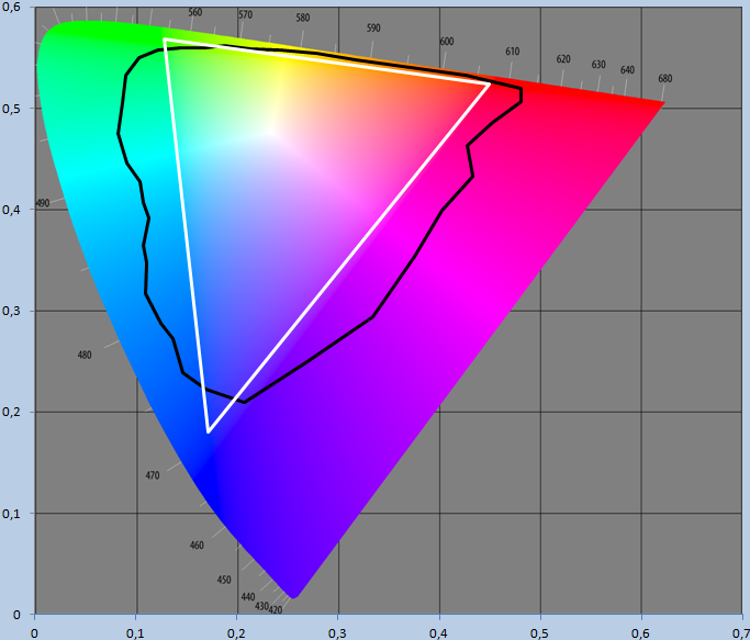

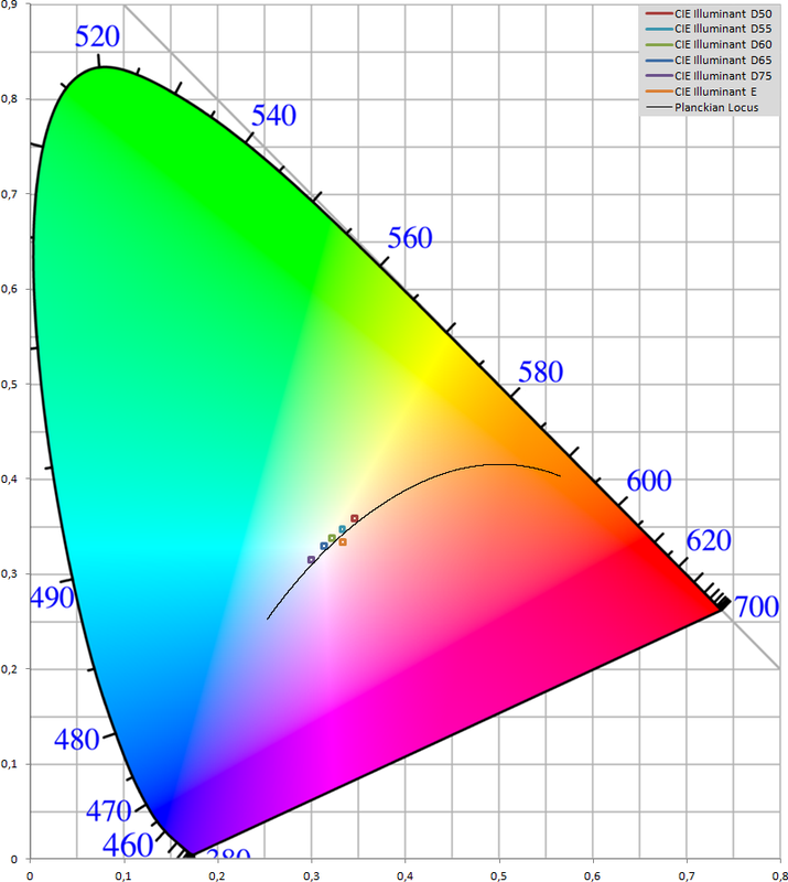

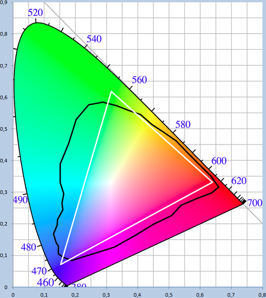

  • Kid Jansen
Kid Jansen
ElCondor schreef op donderdag 20 februari 2014 @ 11:26:
Of is het juist de bedoeling dat je eens in de zoveel tijd je monitor opnieuw calibreert?
Dat is wel het idee ja. Het hangt een beetje af van hoe professioneel je met kleur bezig bent, de monitor en kalibrator die je hebt en ook van het aantal branduren / leeftijd van het scherm hoe vaak het zin heeft opnieuw te kalibreren.
Professionaliteit:
Als hobby of semi-pro fotograaf maakt het niet heel veel uit als de kleuren niet perfect overeenkomen. Een merkbaar hogere nauwkeurigheid betaal je al snel een veelvoud voor. Daarnaast vergt het enige training, maar ook gewoon goede genen, om een nauwkeurig kleurzicht te hebben. Als je soft-proofing doet voor een grote drukkerij of bijvoorbeeld animator bent bij DreamWorks of Pixar is dat een heel ander verhaal en moet het scherm zo perfect mogelijk zijn.
Kalibrator:

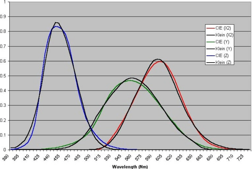

Er zijn twee categorieën beeldschermkalibrators: colorimeters en spectraalfotometers.
Colorimeters
Colorimeters gebruiken filters om de lichtgevoeligheid van de drie soorten kegelcellen in ons netvlies na te bootsen. Het licht dat gemeten wordt krijgt dan een rode, groene en blauwe component (helderheid), net zoals in onze ogen gebeurt.
Grootste minpunt van deze manier is dat het erg lastig is om filters te maken die precies de gevoeligheid hebben van onze ogen. Hieronder zie je de nauwkeurigheid van de filters in de Klein K-10A colorimeter, die het zoals je kan zien heel goed doet. Maar dit is dan ook een colorimeter van zo'n $7000.
Afbeeldingslocatie: http://tweakers.net/ext/f/44ed38lC6HmUi34J28mYcBpg/full.png
Een ander nadeel van colorimeters is metamerie: kleuren kunnen er voor de colorimeter hetzelfde uitzien, ook al is de spectrale verdeling verschillend. Nou hebben onze ogen hier ook last van en voor onze ogen maakt het kleurreproductie op beeldschermen juist mogelijk: vrijwel elk beeldscherm gebruikt andere primairen en toch kunnen alle kleuren in het overlappende deel door elk scherm gemaakt worden (even zonder rekening te houden met kleurdiepte).
Probleem is alleen dat als de spectrale eigenschappen van die filters niet vrijwel perfect overeenkomen met die van onze kegelcellen, dat je dan andere metamerie krijgt: de colorimeter ziet andere kleuren als hetzelfde dan wij doen.
Een ander nadeel van colorimeters is filterdegradatie. De filters gaan achteruit door schommelingen in temperatuur en luchtvochtigheid, UV-straling en contact met lucht. Nou zijn de effecten van die eerste drie niet heel moeilijk te voorkomen, maar contact met lucht wordt natuurlijk lastig te voorkomen en is eigenlijk puur afhankelijk van het ontwerp.
Spectraalfotometers
Spectraalfotometers gebruiken een compleet andere aanpak en meten de spectrale verdeling. De X-Rite i1Pro en i1Pro 2 hebben bijvoorbeeld een bereik van 380-730 nm en een 10 nm spectrale resolutie. Die meten dan dus de helderheid van 380 nm, 390 nm, 400 nm,..., 710 nm, 720 nm en 730 nm.
De data die daar uit komt wordt daarna pas omgezet in CIE 1931 xyY data (waar vrijwel alle beeldscherm colorimeters en spectraalfotometers mee werken).
Deze methode resulteert over het algemeen in een nauwkeuriger resultaat dan de methode die een colorimeter gebruikt, maar prijs is hierbij vaak een goede indicatie. Een referentiecolorimeter van $7000 zoals de Klein K-10A laat een X-Rite i1Pro (2) alle hoeken van de kamer zien.
De nauwkeurigheid van een spectraalfotometer is vooral afhankelijk van de spectrale resolutie. De meeste consumentenmodellen, zoals de i1Pro (2), hebben een spectrale resolutie van 10 nm. Echte referentie spectraalfotometers hebben meestal een resolutie van 2 nm, maar 5 nm en lager (zoals bijvoorbeeld de 4.5 nm van de JETI Specbos 1211) kan je ook al als referentie beschouwen.
Nauwkeurigheid en herhaalbaarheid
Elke colorimeter of spectraalfotometer heeft een nauwkeurigheid en herhaalbaarheid (ook wel reproduceerbaarheid). Bijvoorbeeld x en y ±0,003 nauwkeurigheid en ±0,002 herhaalbaarheid. Dat betekent dat de chromaticiteitscoördinaten van een kleur in het CIE 1931 xy chromaticiteitsdiagram dan maximaal 0,003 afwijken van wat het zou moeten zijn en dat als je twee keer direct achter elkaar hetzelfde scherm onder dezelfde omstandigheden meet dat dan het verschil tussen de eerste en tweede meting maximaal 0,002 is voor beide chromaticiteitscoördinaten.
Beeldscherm
Ook het beeldscherm bepaalt hoe nauwkeurig je kalibratie kan zijn. De meeste beeldschermen kan je alleen "softwarematig" kalibreren. Hierbij wordt de correctie gespecificeerd in een ICC profiel dat door de kalibratiesoftware wordt gegenereerd en de correctie wordt uiteindelijk uitgevoerd door de videokaart.
Een deel van de kalibratie, zoals de witbalans van wit (ook wel één punts witbalans) en de helderheid worden wel handmatig in het scherm aangepast. Maar de overige stappen (zie hieronder) worden in het ICC profiel gedaan en in de videokaart uitgevoerd.
Kid Jansen schreef op woensdag 19 februari 2014 @ 00:14:
Overigens is witbalans kalibreren slechts een begin. Een volledige kalibratie doet veel meer:
  • witbalans kalibratie over hele grijswaardenbereik van zwart tot wit (dus niet alleen van wit zelf)
  • gamma kalibratie (goede doet voor alle drie de kanalen apart)
  • kleurcorrecties (de bovengenoemde punten zijn niet genoeg om elke kleur nauwkeurig weer te geven)
  • helderheid kalibratie
  • specificatie van primairen (bij softwarematige kalibratie, bij hardwarematige kalibratie moet nog kleurprofiel voor gebruikte kleurruimte worden ingesteld om dit te doen)
Een nadeel hiervan is dat de videokaart hier een LUT voor gebruikt gelijk aan de kleurdiepte waarop het scherm wordt aangestuurd (eigenlijk altijd 8 bit per kanaal).
Bij hardwarematige kalibratie wordt er alleen een ICC profiel gebruikt voor het specificeren van de primairen, maar alle correcties worden in de LUT uitgevoerd van het scherm. Schermen uit bijvoorbeeld de Eizo ColorEdge serie gebruiken hier een 16-bit 3D LUT, waardoor het aantal mogelijkheden het kwadraat is van wat met 8-bit 3D LUT van de videokaart gehaald kan worden (2,81x1014 in plaats van 16,78x106). Hierdoor kunnen de correcties veel nauwkeuriger worden uitgevoerd.
Pulse width modulation
Naast de ondersteuning voor hardwarematige kalibratie maakt het ook uit of een beeldscherm gebruik maakt van pulse width modulation voor het regelen van de helderheid van de backlight.
Als dit namelijk het geval is, dan is de kleurweergave van het scherm niet constant. Los van de fluctuerende helderheid kan de chromaticiteit ook behoorlijk variëren. De reden hiervoor is dat de fosfors die worden gebruikt in de backlight een opwarmtijd en nagloeitijd hebben. Vooral met lage PWM frequenties en een erg korte duty cycle kan dit voor problemen zorgen.
Je krijgt dan de volgende mogelijkheden:
  • chromaticiteits correct (backlight aan en fosfors "opgewarmd")
  • te geel (backlight uit, fosfors gloeien na)
  • zwart
  • te blauw (backlight aan, fosfors doen nog niks)
In extreme gevallen zou het zo kunnen zijn dat de duty cycle net zo lang als of korter is dan de reactietijd van de fosfors. In dat geval zal de kleurweergave op geen enkel moment correct zijn, je hebt dan alleen maar te blauw, te geel en zwart.
Nou zijn onze ogen hier niet extreem gevoelig voor (bij de meeste mensen), maar colorimeters of spectraalfotometers die heel snel meten kunnen hierdoor een merkbare afwijking geven.

Ja. Die 6000 K viel Simon (TFT Central) laatst ook al op met het reviewen van de UP3214Q. Zowel Adobe RGB als sRGB gebruiken gewoon D65 als witpunt, maar het lijkt er op dat Dell laatste tijd kalibreert naar 6000 K.
Het verschil is niet heel erg groot, maar wel zichtbaar. Om een idee te geven heb ik onderstaande plot even gemaakt.
Afbeeldingslocatie: http://tweakers.net/ext/f/oCFmo7iuFddOjz6UhgD0OOYu/full.png
Verder is een kalibratie waarvan de gemiddelde ∆E94 afwijking rond 1 ligt nog lang niet geweldig. Bij een dergelijke waarde ziet op z'n minst 99% van de bevolking nog een kleurverschil (Goldstein, 2012). Voor een echt goede kalibratie wil je een gemiddelde ∆E94<0,3 en voor de uitschieters ∆E94<0,7.

Het totale kleurbereik dat met druktechnologieën afgedekt kan worden is op z'n grootst gelijk aan Pointer's gamut (er van uitgaande dat Pointer's gamut een perfect benadering is van het totale kleurbereik van alle reflectieve kleuren). Om te zorgen dat een print er net zo uit ziet als op het scherm is het dus wederom van belang dat het scherm Pointer's gamut volledig afdekt.
Om niet een oneindig lang verhaal hier neer te moeten zetten verwijs ik voor het volledige verhaal naar een artikel dat ik recentelijk heb geschreven voor TFT Central: The Pointer's Gamut - The coverage of real surface colors by RGB color spaces and wide gamut displays.
Ik heb even uitgerekend wat de dekking van Pointer's gamut is door het kleurbereik van de U2412M op basis van de kleurcoördinaten uit het datasheet van het paneel. In het CIE 1931 xy chromaticity diagram is dat 69,0% en in het CIE 1976 u'v' chromaticity diagram is dat 67,0%.
Afbeeldingslocatie: http://tweakers.net/ext/f/2z2fpyONQvHyEBQ6YDb6gaEW/full.png
Afbeeldingslocatie: http://tweakers.net/ext/f/YhW7ObjbKqy5Z7sqtIJGtqei/full.png
Bijna een derde van de reflectieve kleuren kunnen dus al niet door je scherm worden weergegeven. Hierdoor krijg je om te beginnen al geen goed beeld van de foto als je deze op je scherm bekijkt, zelfs als je scherm gekalibreerd is. Na kalibratie zal het deel dat wordt afgedekt door het kleurbereik van de monitor wel goed worden weergegeven. Maar alle kleuren die daar buiten liggen zullen clippen naar de dichtstbijzijnde kleuren op de rand van het kleurbereik van de monitor.
Zelfs als je dus een goede workflow hebt (zie hieronder voor voorbeeld) dan nog zullen de prints er niet uit komen te zien zoals op het scherm. Maar als je een goede camera hebt en niet te veel bewerkt aan de foto zou hij er wel vrijwel hetzelfde uit moeten komen te zien als hoe het er in het echt uit zag.

...meer realistische meetmethoden zoals de ANSI checkerboardtest nog veel lager...
Dat valt echt heel erg mee: de U2412M die ik had getest haalde met ANSI checkerboard 863:1 bij 50% helderheid en 826:1 bij 100% helderheid en m'n eigen U2711 haalt op elke helderheid ongeveer 954:1 met ANSI checkerboard.
Op de U2412M was het nog wel merkbaar lager dan het sequentieel contrast (helderheid volledig wit scherm gedeeld door helderheid volledig zwart scherm in midden gemeten), bij m'n U2711 was het verschil verwaarloosbaar (987:1 vs. 954:1 gemiddeld).
  • Tachyon
  • Laatst online: 27-10 12:56
Tachyon
pop the glock
Kid Jansen schreef op maandag 07 april 2014 @ 00:08:
bij HardwareInfo komen ze bij de ANSI checkerboardtest op een contrastratio uit van 384:1.
Hoe valt dit te verklaren?
Een gewone consument raakt al in de war van het verschil tussen statische en dynamische contrastratio's. Ben je die drempel over dan blijkt er een verschil te zijn tussen de ene manier van contrast meten en de andere (contrast maximaal, transverse, checkerboard), maar dan ben je er nog niet want dan is er ook nog een verschil in meten tussen de verschillende checkerboards contrast metingen? 8)7
If we do not change our direction, we will likely end up where we are heading.
  • Kid Jansen
Kid Jansen
De MicroVision SS220 die zij gebruiken zit volgens mij niet helemaal strak tegen het scherm aan, maar vlak voor het scherm, dus zou kunnen dat er bij de zwartmeting wat lichtlekkage is van de witte vlakken. De kans daarop wordt nog groter doordat zij 5x5 schaakbordpatroon gebruiken (met midden wit), waardoor de vlakken kleiner zijn. Verder is de verhouding zwart:wit dus ook niet gelijk, maar 12:13.
De metingen van mij zijn de standaard 4x4 ANSI checkerboard contrast metingen, gemeten met een X-Rite i1Display Pro. In z'n klasse één van de nauwkeurigste colorimeters, vooral met het meten van helderheid.
