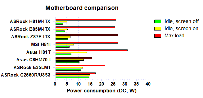

mux schreef op maandag 27 januari 2014 @ 18:41:
Ik ben momenteel bezig met het testen van een hele stapel moederborden onder verschillende besturingssystemen voor de volgende zuinige BBG. Van alle moederborden die ik totnogtoe heb gemeten op Haswell heeft de Asus H81T het hoogste idle-verbruik (DC, achter de voeding). Idle trekt het bord 8.4W DC met scherm uit en niks aangesloten, tegen bijvoorbeeld 5 à 6W voor de best presterende moederborden.
Echter, ondanks dat kun je hem wel gebruiken i.c.m. een 19V adapter, welke een stuk zuiniger is dan een ATX-voeding en ook een beetje zuiniger dan een 12V voeding + PicoPSU. Dat in combinatie met de zeer aantrekkelijke prijs maakt het alsnog een aardige keuze, maar het is zeker geen ster in zuinigheid of wat dat betreft featureset.
Bedankt voor de uitgebreidere post :-)
Relatief gezien is het inderdaad eens stuk onzuiniger, maar hoe zit het met normale idle load (met hdd en netwerk aangesloten etc. Is het verschil dan nog zo groot? En hoeveel duurder zijn bordjes?
Heb je nog meer thin-ITX-moederborden in de vergelijking? Volgens mij is de Asus H81T namelijk één van de goedkoopste. Andere thin-ITX-moederborden zijn al gauw 20 euro duurder, al dan niet meer.
En wat bedoel je precies met de meten 'achter de voeding'? Want met 'achter de voeding' kan ik zowel voorstellen dat je 1) inclusief DC-DC-omzetting op het bord meeneemt (meten aan 19V) of 2) exclusief. Ligt er een beetje aan je schematische weergave.
Gezien je voorgaande betoog zou ik uitgaan van optie 2, want anders zijn vergelijkingen wellicht niet goed (omdat je het verlies van DC-DC-omzetting al meeneemt). Alleen bij optie 2 vraag ik mij af hoe je dat meet zonder modificatie?
Desondanks, zoals je zegt: een 19V adapter is vrij verkrijgbaar, ook goede zelfs. Volgens mij de modellen van Seasonic die in de Pricewatch staan zijn wel degelijk en ze kosten je de kop niet. Het verschil is op die manier wel weer terug te winnen waarna het netto weinig uitmaakt.
Ok, valt dan precies toch een beetje tegen vergeleken met andere m-itx borden? Hoewel ie natuurlijk wel wat meer opties biedt. Blijft toch benieuwd naar meer metingen van mensen hier. Ik zag dat Mux ook op zoek was naar een exemplaar om te testen. Lijkt me interessant resultaten te zien na optimalisaties voor een laag verbruik, onder verschillende os'en, misschien ook met 1,35 volt geheugen gezien dit artikel en ook met een andere voeding zoals bijvoorbeeld de 360w Seasonic.

Bolletje schreef op maandag 27 januari 2014 @ 19:49:
Nope, dit is het enige en ja, het is veruit het interessantste bord qua prijsstelling. Dat maakt een hoop goed. Ik vind het dan ook erg moeilijk om het bord af te schrijven - onder de streep is het waarschijnlijk alsnog de beste keuze voor een hoop mensen.
Ik meet hoeveel stroom er op de 19V binnenkomt. Bij de non-thin borden (=met ATX connector) meet ik met MADPSU.

Waarom is die Asus H81T dan zo'n goede keuze t.o.v. de zuiniger Asrock H81M-ITX? Het mSATA slot aan boord van de Asus H81T is voor mij een duidelijk onderscheid t.o.v. de 13 euro lager geprijsde Asrock H81M-ITX. De Asus H81T heeft daarentegen weer geen PCI express slot aan boord. De Realtek 8111G Gigabit LAN Controller bij de Asus lijkt mij ook geen pré t.o.v. de Atheros AR8171 bij Asrock, of zie ik dit verkeerd?

mux schreef op maandag 27 januari 2014 @ 20:23:
Maar in die zin neem je toch het verlies van de DC-DC-omzetting mee in het verbruik? Nu valt te beargumenteren dat dat verwaarloosbaar is ten opzichte van het geheel. Desondanks kan het nog wel impact hebben (zie claimed efficineicy van de picoPSU's; daar weet jij denk ik meer over wat het verlies is). Anderzijds kan je grote winsten boeken met 19V ingangsspanning t.o.v. 12V (http://www.jonnyguru.com/...views&op=Story10&reid=207).
@ cj1
Een PCI-e-slot wordt doorgaans niet benut bij het gros van de systemen die in dit topic voorbij komt. Het verschil tussen netwerkchips is misschien ook minder relevant. Wat ik als meest noemenswaardige punt zie is dat de Asus slechts twee normale SATA-aansluitingen heeft. Je bent in die zin beperkt, wat de Asrock H81M-ITX ook wel heeft, maar de B85M-ITX weer oplost.
Het grote voordeel met de Asus H81T is dat je je kan wenden tot reguliere 19V adapters die een hoge efficiëntie hebben. Bij de Asrock H81M-ITX moet je nog investeringen doen in een ATX-voeding óf een picoPSU met bijbehorende adapter. Uiteindelijk kan je dan dus nog duurder uitkomen wil je hetzelfde verbruik realiseren. Het verbruik van de andere onderdelen, naast het moederbord dus, zitten namelijk nog niet in de waardes en moet nog eens gedeeld worden door de efficiëntie.

  • mux
  • Laatst online: 19-08 08:27
mux
99% efficient!
Ik ben klaar met de eerste batch moederborden testen onder Windows. Zoals gezegd heb ik hiervoor geen Linux-resultaten (en die zal ik ook niet krijgen, deze moederborden moeten weer terug en ik ben bovendien druk genoeg met de volgende batch moederborden + andere tests). Nu ben ik een beetje aan het spelen met visualisatie van mijn resultaten, dit is het eerste plaatje wat ik heb geproduceerd:
Motherboard comparison
(error bars heb ik nog niet toegevoegd, die komen er nog aan)
Dit zijn de moederborden die ik totnogtoe heb getest onder Windows. Dit is met:
  • Celeron G1810 of geïntegreerde processor (waar toepasselijk) + boxed koeler
  • 4GB 1.5V DDR3 SODIMM of 8GB 1.35V DDR3 Crucial Ballistix ULP
  • Crucial m4 256GB op een mSATA->SATA adapter, waarvan het eigenverbruik is afgetrokken van de totaalmeting
  • USB muis en toetsenbord
Voor de idle-meting zonder beeld is fan en USB tobo/muis uitgetrokken. Een paar conclusies die nu al duidelijk zijn:
- Als je zuinig wil zijn, koop dan nooit een embedded bord of bord met geïntegreerde CPU. Ze scoren allemaal bar slecht, het lijken wel producten uit 2009.
- Het enige MoDT (mobile on desktop) bord in de line-up (Asus C8HM70-I) geniet weinig van zijn zuinige processor; het idle-verbruik van de rest van het bord is daar te hoog voor.
- De Asus H81T heeft een groot probleem met het BIOS of de drivers. Ik heb meer dan een dag zitten klooien met drivers en ik blijf dit vreemde fenomeen houden: met scherm uit is het verbruik acceptabel, maar zodra het scherm aangaat schiet het verbruik gigantisch omhoog. Na een reinstall van Windows bleef het verbruik ook met scherm uit boven de 12W DC (!!), en geen driver of setting scheen dit te veranderen. Erg zonde, ik weet niet wat ik hiermee aanmoet. Het is een interessant bordje vanwege de lage prijs en de 19V-aansluiting (wat een picopsu uitspaart), maar met zo'n hoog verbruik is het geen aanrader.
- ASRock rulez.
Volgende bordjes die op de pijnbank worden gelegd:
- ASRock B85M Pro 4
- ASRock H87M Pro 4
- ASRock H81M-DGS
Met veel dank aan xmen!
Hierbij zou ik ook nog graag opnieuw een oproep willen doen: heb je interessante moederborden (vanuit zuinige server-oogpunt) die je een paar weekjes kunt missen? Ik wil hem graag doormeten! Specifiek heb ik deze wishlist:
- ASRock C2550D4I/C2750D4I
- Gigabyte H81TN
- Een recent AMD-bord (+AMD CPU)
- Gigabyte GA-C1037UN-EU
- (he sphere, wilde je mij nog je ASRock B75 pro3-m sturen?)
Ik zal zo'n bordje maximaal 3 weken van je lenen. Wanneer ik iets stukmaak vergoed ik dat uiteraard.

Goed bezig! en super dat je de eerste resultaten post! Jammer dat er nog geen FreeBSD (ZFS!) resultaten bij zijn. Komen die nog?
En ik ben erg benieuwd hoe de Asrock B85M Pro4 het doet tov de ITX. Die intel nic is toch wel een enorme pre van de Pro4.
  • mux
mux
99% efficient!
Ik heb nog helemaal geen (bruikbare) ZFSGuru en Linux-resultaten, en voor het gros van bovengenoemde bordjes komen die er (helaas) ook niet.
Ik ga wel Linux/BSD-tests draaien op de tweede batch moederborden. En misschien nog op de H81T (hoewel ik inmiddels zo gefrustreerd ben met dat bord dat ik hem waarschijnlijk nog voor die tijd retour stuur... Ik had niet verwacht dat hij zo inefficiënt zou zijn). Gezien we nog steeds te maken hebben met dezelfde chipsets en ruwweg dezelfde randapparatuur (intel en realtek NICs met name) zou dat vergelijkbare resultaten moeten geven.

Mooie resultaten mux, is dit met bios tweaks of gewoon standaard?

Mooie eerste resultaten mux! Helemaal mooi dat je straks ook de Asrock B85M Pro4 gaat testen onder Linux. Zo wil ik 'm straks ook inzetten en ben benieuwd naar jouw resultaten.
Ik zie dat je bij de tests Crucial Ballistix geheugen hebt gebruikt. Je geeft aan dat je de ULP variant gebruikt, die kan ik niet vinden, maar wel de Sport VLP. Is dat dezelfde? Je hebt ooit al eens gemeten dat er vrijwel geen verschil in idle verbruik is tussen een of twee geheugenmodules. Heb je deze modules gekozen omdat een low voltage variant toch nog een beetje gunstiger scoort? Of maakt het vrijwel niets uit vergeleken met geheugen op 1,5V?

audiojunk schreef op donderdag 30 januari 2014 @ 23:48:
Asrock komt ook met een Thin Mini-ITX:
http://www.asrock.com/mb/Intel/H81TM-ITX/index.nl.asp
Het enige wat ik in het BIOS doe is:
- zorgen dat de fanspeed altijd hetzelfde is
- indien nodig: DIPM (Asus: 'aggressive link power management') en DRAM tristate aanzetten
- C6/C7/C7s aanzetten
Verder houd ik het standaard. En dat ASRock bord wil ik wel uitproberen, hoewel: waarom geen mSATA?! Elk ander thin ITX bord heeft mSATA!

Dat C2550-bord is wel brak zeg... Ik ben me nog steeds aan het afvragen wat bijvoorbeeld een ODROID-U3 ongeveer verbruikt. Ik vind het ook ontzettend lastig om in te schatten wat het praktijkverbruik van welk bord dan ook is bij mijn gebruik, mijn huidige VIA C7-bord (waarvan ik het verbruik ook niet ken, zzal ondanks een tdp van de proc van 7W wel niet geweldig zijn) heeft een load van pakweg 0,2-0,6 gemiddeld over drie minuten, maar in pieken ook van 2...

mux schreef op vrijdag 31 januari 2014 @ 09:10:
Misschien in de toekomst een SSD op de mini PCIe.

Ik vrees dat fabrikanten op deze form factor toch in eerste instantie M.2 zullen pakken. Half-size mini-PCIe is echt veel te klein om NAND op te stallen (op het moment althans). En laat M.2 nou pas komen met de 9-serie chipsets.
