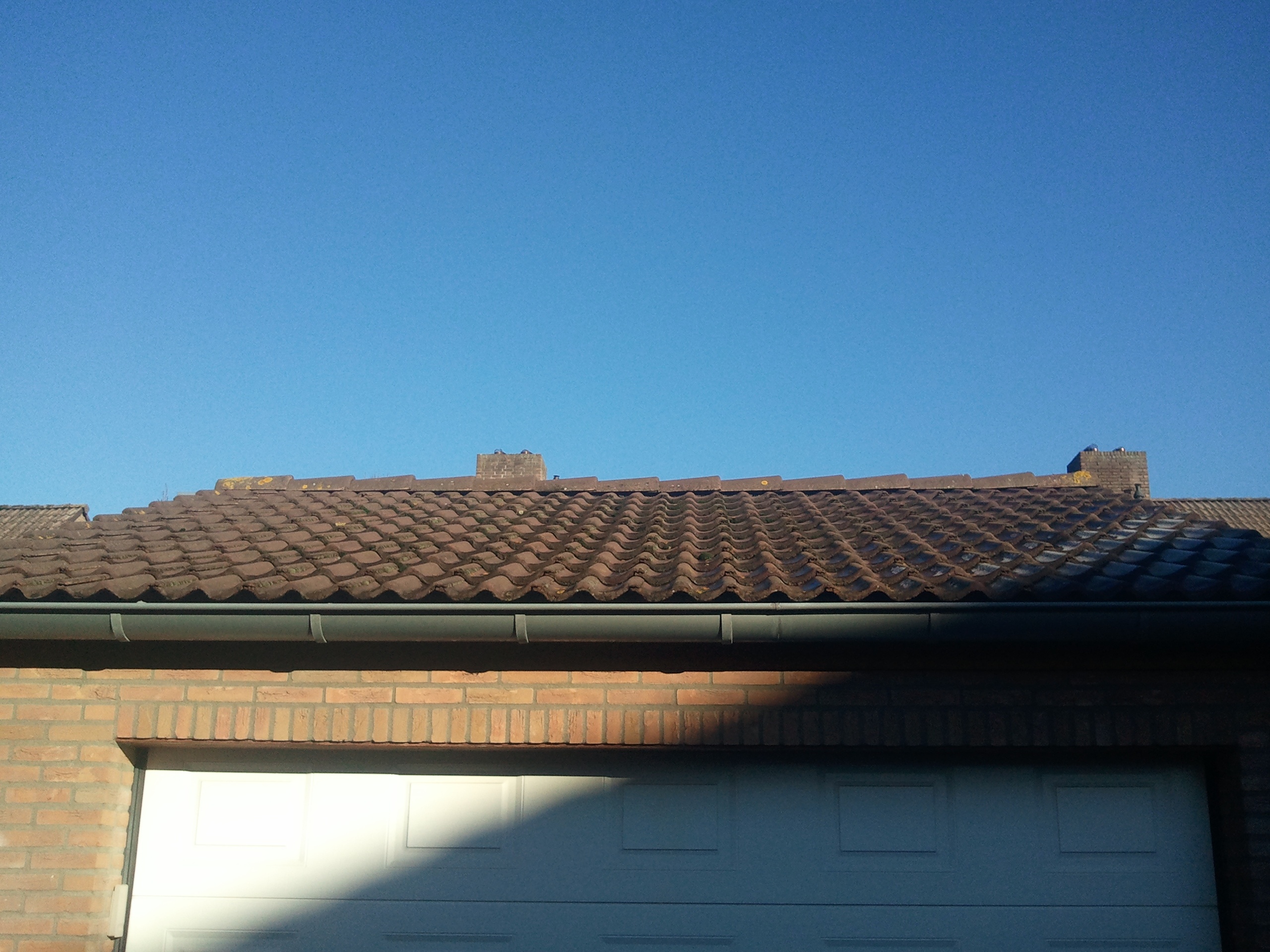

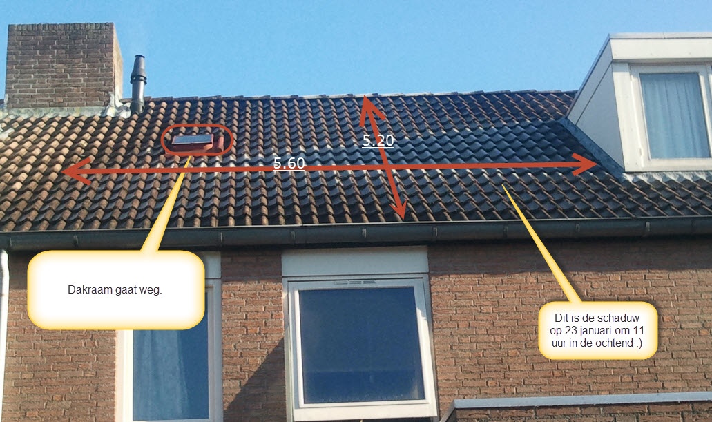

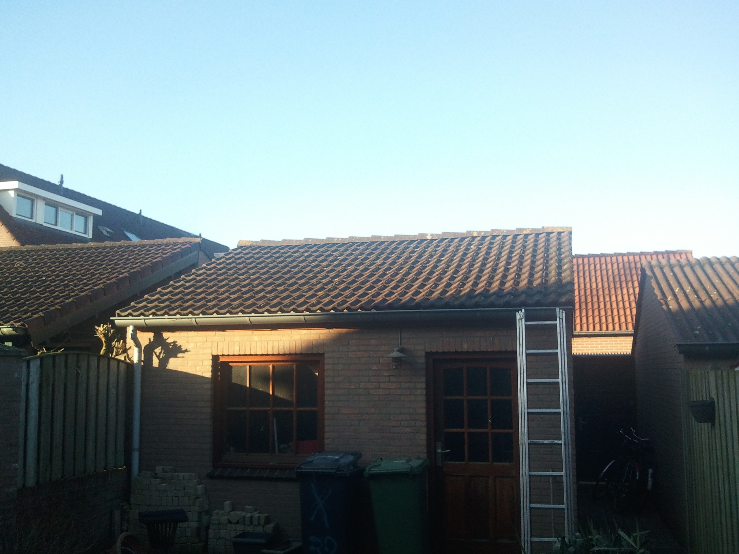

Even jullie mening.
Ik ben dus bezig met zonnepanelen. Het oorspronkelijk doel is (was?) om hier panelen op te leggen.
Afbeeldingslocatie: http://tweakers.net/ext/f/nTc4tm6t8DnJYQcorPN7crEY/thumb.jpg
Hier kun je 12 panelen op kwijt en heb je last van de dakkapel links.
Het dak ligt op 232 graden en met 35 graden dakhelling.
Ik heb dus ook een schuurtje, met twee dakvlakken van 4m bij 4.90m. De dakhelling is 15 graden en de richting is hetzelfde.
Dit is de "zuid (232)" helling:
Afbeeldingslocatie: http://tweakers.net/ext/f/FzIoWYkQP1UGT8BMrjAmSWTr/thumb.jpg
en dit hieronder is de noord helling, maar die heeft zoals je kunt zien, in de ochtend al zon. En door de lage helling volgens mij ook in de middag (ik zal vrijdag, als de zon schijnt een foto maken).
Afbeeldingslocatie: http://tweakers.net/ext/f/y9dYvdEulwY45khyQSo8AsZj/thumb.jpg
Hierop kan ik dus iets meer panelen kwijt en zeker de zuid zijde (9 panelen) hebben een stuk minder last van de schaduw. En nog 6 panelen op noord?? Nadeel is risico op diefstal. En dat ik dus een groep naar zolder heb gelegd (maar dat is nog wel te veranderen). Kost alleen weer 40 meter kabel = 80 euro.
