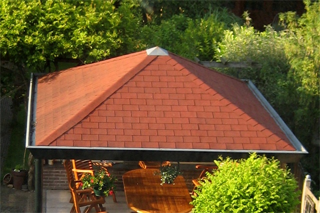

Mag ik verzoeken om wat collegiale toetsing?
De koorts heeft bij mij toegeslagen. Na het dak van mijn woonhuis is nu het paviljoen in de tuin aan de beurt. Het dak van het paviljoen heeft drie zijden die geschikt zijn voor panelen: op oost, zuid en noord. Op elk van de drie zijden past in landscape oriëntatie een paneel van 1,65m bij 0,99m.
Ik denk aan 3 stuks ET Solar P660250 van 250Wp, voorzien van Enecsys SMI-S240W-60 micro-omvormers. Het invoeden gebeurt dan op een bestaande groep middels een stekker in een (reeds bestaande) buitenwandcontactdoos aangebracht op de muur van het paviljoen.
Montage op shingles met Clickfit rails op Clickfit bitumen beugels, die vastgeschroefd worden op het dak en voorzien worden van Tixophalte kit voor afdichting.
Mijn concrete vragen zijn:
  • Gezien de dakhelling, de O-Z-W oriëntatie van de panelen en de max. AC output van 225W per Enecsys inverter verwacht ik niet dat de 600W die je maximaal op een bestaande groep mag invoeden zal worden overschreden. Hoe denken jullie hierover?
  • Wat vinden jullie van de combinatie ET Solar P660250 met Enecsys S240W-60 ?
  • Voor de Enecsys monitoring moet de installateur een account aanvragen bij Enecsys, daarna kan hij voor de klant een monitoring-account aanmaken. Weet iemand of ik als particulier, die zelf de panelen gaat installeren, ook een installateurs-account kan aanvragen bij Enecsys?
Ben benieuwd naar jullie reacties, tips en of ik nog dingen over het hoofd heb gezien.
Dak met shingles
  • agvdberg

BamSlam_ schreef op zaterdag 16 maart 2013 @ 15:28:
Met de foto en zo'n gedetailleerde keuze is dit ook een openlijke actie tot verdere besmetting via het forum.
Ik ga eens kijken of zoiets ook op mijn prieel te doen is. En volgen wat de reacties zijn natuurlijk.

@BamSlam_
ik kan niet de dak hoek zien op de foto en wat andere schattingen.
maar wat dacht je van de 3x panelen op 1 zwaardere micro omvormer parallel aansluiten.
de panelen liggen dan toch in verschillende richtingen.
zit een beetje te schuiven maar 3x hjsolar op 1x power-one MICRO-0.3-I-OUTD.
komt nog niet eens zo heel slecht uit.
(Aptronic heeft nog een iets zwaardere micro omvormer, kan alleen geen gegevens over vinden)
  • migjes

@BamSlam_
wat dacht je van deze omvormer.
http://www.ebay.de/itm/50...D2%26sd%3D290878997547%26
3x paralel klinkt niet erg fout op zoon ding.
(ik mis altijd wel wat gegevens bij dat soort omvormers en wil niks zeggen of het wel iets van qualitijd is)
Je kan gewoon direct Enecsys mailen, situatie uitleggen (met codes van omvormers en ligging), en hun maken dan een monitoring account voor je aan.
In principe dus geen installateur nodig.
