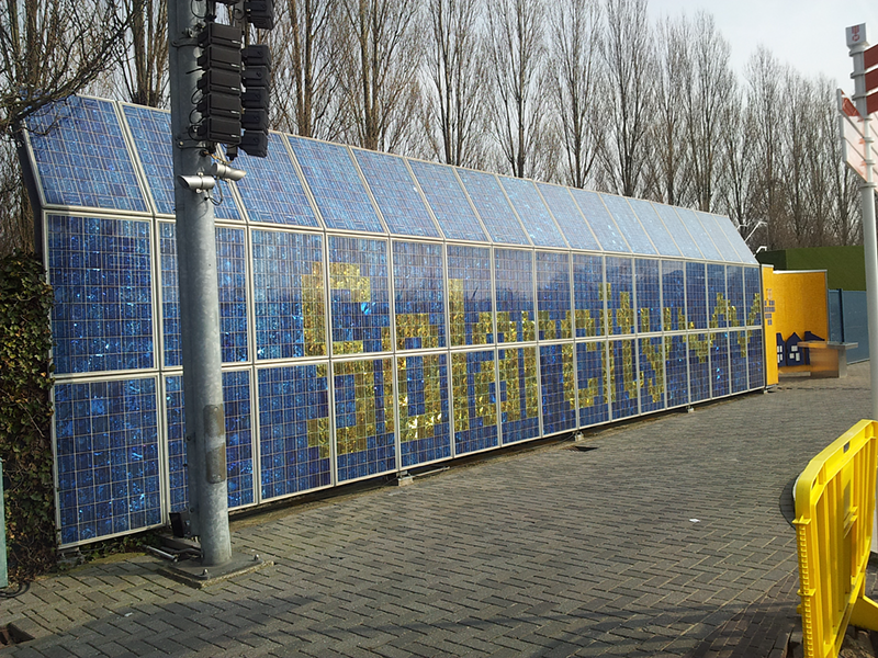

  • BamSlam_
Gisteren met gezin naar Madurodam geweest. Daar trof ik een fijne muur met zonnepanelen aan. Ben er alleen niet zeker van dat ze ook echt in gebruik zijn. Er is wel een werkende demonstratie-opstelling met ongeveer 1 vierkante meter aan paneel met een scherm waarop de opbrengst live te zien is. Wanneer de bezoekers hun handen op het paneel leggen zie je dan de opbrengst afnemen.
Edit: aha. Madurodam draait volledig op PV.
Afbeeldingslocatie: http://tweakers.net/ext/f/8XSmIntjkXokPxxsEkh48Wqu/full.png
[ Voor 15% gewijzigd door BamSlam_ op 09-03-2013 11:34 ]
  • Bartjuh
BamSlam_ schreef op zaterdag 09 maart 2013 @ 11:32:
... In totaal verbruikt Madurodam ongeveer honderdduizend kilowatt per jaar. ...
  • BamSlam_
Even rekenen: volgens de tekst ligt er 300m2 aan PV-panelen. Verbruik ongeveer 100.000kWh per jaar. Gaan we ervanuit dan de 300m2 aan panelen mooi op zuid ligt met de juiste hoek, dan zou er (100.000/85)*100 = 117647 Wp aan panelen opgesteld moeten zijn. Gedeeld door 300m2 is dat 392Wp per vierkante meter. Met normaal in de handel te verkrijgen panelen ga je dat niet redden, zelfs niet met Sun Power E20 panelen. Dus tenzij Madurodam op bijzonder efficiënte panelen draait, is die tekst inderdaad onzin.
[ Voor 1% gewijzigd door BamSlam_ op 09-03-2013 13:59 . Reden: Tekstfoutje ]

  • NielsTn
bekende :) http://www.oskomera.com/pr133-madurodam.html

  • MieJuul
  • Laatst online: 11-10 13:55
MieJuul
3970Wp
Die wand bestaat voor 2/3 uit dummy panelen, alleen de schuine rij zijn echte (dwz met jb en kabels)
Werken overigens niet (meer), de omvormer is al even naar het hiernamaals

CSI 190 AB + CSI 250 M op Piko 10.1 (3 MPP's in gebruik vanwege oneven aantal panelen op schuine dak + eventueel schaduw schoorsteen).
Afbeeldingslocatie: https://lh4.googleusercontent.com/-eZOBQKpNE8Q/UT3AxRFByhI/AAAAAAAAQ6Q/9YpdGIfXcbc/s720/IMG_3551%2520%2528Large%2529.JPG
Afbeeldingslocatie: https://lh6.googleusercontent.com/--tFKFrJSqDY/UT3Ax7b12zI/AAAAAAAAQ6Y/Q0dMYTN_UH4/s720/IMG_3555%2520%2528Large%2529.JPG
