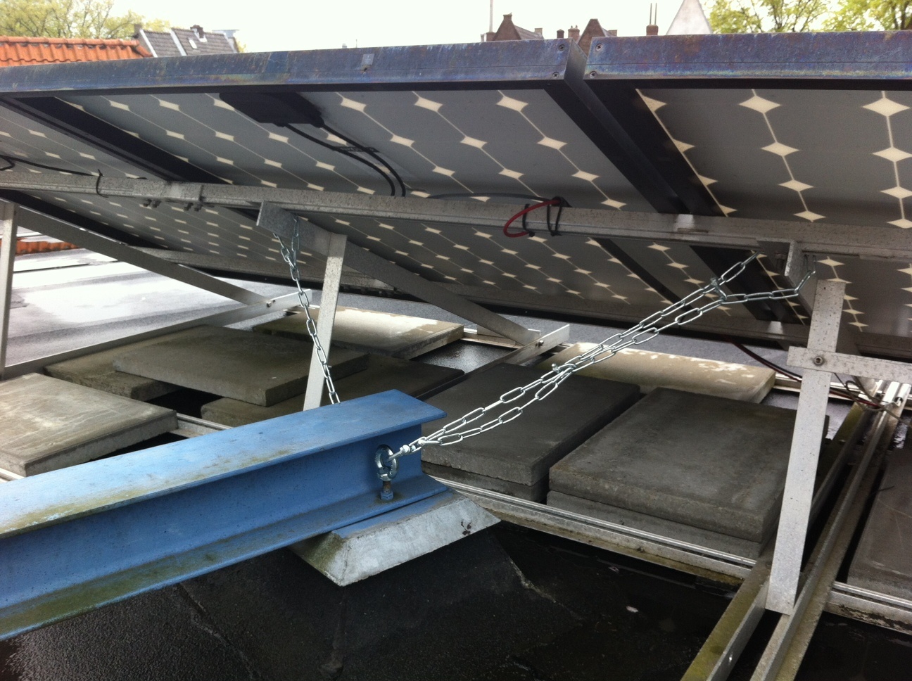

Ook in de stad kan het flink waaien. Ondanks voldoende ballast op het platte dak, toch nog een extra zekering aangebracht. Vooral voor de vlagerige, draaiende winden, rondom de bebouwing. De overburen hebben al twee keer een reeks dakpannen van het dak af gehad bij een klein najaarsstormpje. (De ketting moet nog ingekort, maar de weergoden dachten daar anders over.)
Afbeeldingslocatie: http://tweakers.net/ext/f/M9zgT7p1WEPNQnWf6Kqu38eb/full.jpg

ericplan schreef op woensdag 15 mei 2013 @ 11:06:
Zit je dak wel goed vast ...?

WoudseHoeve schreef op woensdag 15 mei 2013 @ 11:15:
Dat is een betonnen plaat van 25 cm dik :+
Maar de schade van/door een omgewaaide set zonnepanelen is vele malen groter dan wat ik nu uitgeef aan preventie.
Dan zou ik e.e.a. nog speling vrij maken met dit soort spul
Draadspanner
Ja maar daar kreeg ik nog niet een echt 'goed gevoel' bij en bovendien is het minimum te bestellen aantal 12 stuks.......
