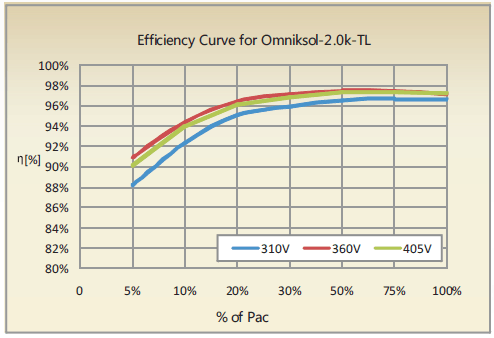

Volgens mij heb je je dak aardig volgepuzzeld en kan alles met dezelfde hellingshoek.
Dan zou het in 1 string op 1 mppt kunnen. De omvormer wordt normaal iets ondergedimensioneerd ten opzichte van het stickervermogen omdat de stickeromstandigheden (STC) zelden gehaald wordt, als je aan de kust woont zou je hier vanaf kunnen wijken omdat daar iets hogere vermogens worden gehaald.
Op zzo is niet zo heel veel schaduw te verwachten, maar je zou kunnen overwegen de panelen met de meeste schaduw op een eigen ingang te zetten voor maximaal resultaat.
Thx,
Kan je me eens uitleggen waarom je de omvormer onderdimensioneert ?
Als de startspanning hetzelfde is maar het maximale vermogen wel hoger is dan is diegen met het hogere vermogen toch te verkiezen ?

Je kan niet evenveel Wh als Wp leveren omdat er een verliesfactor in de inverter, bekabeling enz. zit.
Als mijn dc vermogen 2200W is dan levert de inverter een kleine 2100W aan het net, bij micro-inverters is het rendement relatief laag dus de cijfers die je noemt kloppen m.i. goed.
Wat ook mee speelt is de hoek van het dak, hoe groter deze is hoe minder de opbrengst richting zomer.
Met mijn 25 graden zie ik de opbrengst toenemen t.o.v. maart omdat de zon steeds hoger komt.

Commander69 schreef op woensdag 08 mei 2013 @ 10:20:
Ik heb een optie op 5 stuks talesun panelen 250wp op een omnik 1.5 omvormer. Wie kan me vertellen hoe dat nu zit met DC spanningen enz. De panelen leveren 30.1 volt. De omvormer zou werken vanaf 120 volt.
Lijkt mij geen supercombinatie. De efficiëntie van de Omniksol gaat had naar beneden, als de stringspanning onder de nominale 360V komt.
Efficientie Omniksol 2.0k
De omvormer start op basis van de Voc (open klem spanning), maar onder belasting zal de spanning dalen naar de Vmp spanning, dus ongeveer 150V. Dit valt nog net binnen de MPP range, maar hoeveel er dan nog van de efficiëntie overblijft...
Mijn keuze zou zijn, of een paneel meer, of een SMA SB1200 toepassen.

antonboonstra schreef op woensdag 08 mei 2013 @ 11:05:
Maar hoe krijg je op een dergelijk klein systeem dan wel 360 volt ?
Ofwel welke omvormer moet ik dan wel hebben. Bij de sma hebben we het over vergelijkbare spanningen.
[ Voor 3% gewijzigd door Commander69 op 08-05-2013 13:44 ]

Commander69 schreef op woensdag 08 mei 2013 @ 13:38:
Gebruik panelen met een 5 inch cel, dit zijn doorgaans de 200Wp categorie panelen met een MPP van ~36 Volt. Daarnaast zijn er ook HJ solar panelen welke een hogere spanning hebben van circa 50 volt per stuk.
De SMA SB1200 heeft het liefst lage spanningen van zo'n 120V. Prima dus met 5 panelen van 30V.
