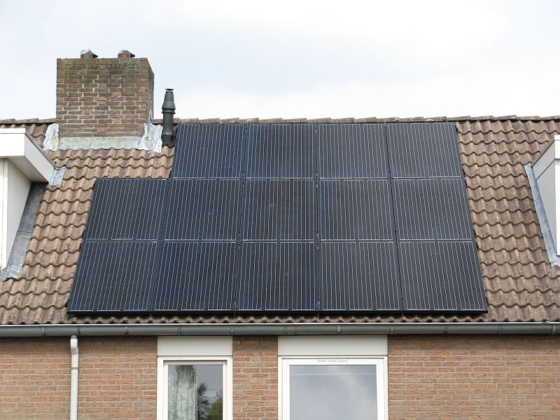

Zo... I'm up and running
15.45 ging de stekker in en ging het systeem live. Het loggen duurde wat langer (draadjes verkeerd), maar werkt nu ook. Even gewoon via mijn windows-server, maar pas na mijn studie wat meer tijd voor uitgebreide logging. Gebruik nu aurora monitor, dat geeft niet super veel info, maar gooit het wel automatisch naar pvoutput.
Afbeeldingslocatie: http://tweakers.net/ext/f/haXCeAXIc0gRufBsHE4EcwWx/full.jpg
Maar de meter draait al mooi achteruit. Me happy. *O*
(en wat moet ik nog invullen van een boonstra sheet??)

Cyberpope schreef op vrijdag 03 mei 2013 @ 18:56:
Ziet er goed uit. Proficiat.
Hoe hoog is je dak? 5,20 mtr of zoiets?
Ik zit er over na te denken om ze ook zo te leggen. Dan kan ik er nog 2 bij leggen.
Ben benieuwd wat de schaduw gaat doen van de dakkappelen.
  • Cyberpope
Cyberpope
When does the hurting stop??
Mijn dak is 5.60 5.20 dacht ik uit mijn hoofd.
En de twee rechter panelen langs de dakkapel zit een tigo op.... Maar vanaf 13u liggen ze vrij.
De andere dakkabel begint van 19u wat op te spelen..
[ Voor 4% gewijzigd door Cyberpope op 03-05-2013 21:54 ]

Mooie set cyberpope. Heb je nog dat dakraam eerst weggehaald?

  • Cyberpope
Cyberpope
Rukapul schreef op vrijdag 03 mei 2013 @ 22:19:
Ja. Dat oude ding was toch al aan vervanging toe. En dit vond ik mooier.
Was ook wel iets duurder (zeker omdat ik ook de 2 panelen links onder gelegd heb, daar zitten optimizers onder van tigo), maar het oog wil ook wat. Ik heb me wel kunnen beheersen om niet overal maar Tigo's onder te zetten, die 600 euro kon ik me niet verantwoorden.
(edit: even wat fouten herstelt. Tablet tikt niet zo fijn...)

Cyberpope schreef op vrijdag 03 mei 2013 @ 22:53:
Ja. Dat oude ding was toch al aan vervangen toe. En dit vond ik mooier.
Ziet er zeker fraai uit. Was het geen lastige operatie om een dakraam te verwijderen en het dak te 'herstellen'? Of zit er nu een gat ergens onder de panelen? :)
  • Cyberpope
Cyberpope
Terpen Tijn schreef op zaterdag 04 mei 2013 @ 10:01:
Nee, dat was het niet. Samen met een vriend 1 uurtje werk. Het ging maar om 4 dakpakken en dus 1 pannenlat.
Die aan de zijkanten onder de oude pannen iets ingekort, nieuwe lat erop en pannen leggen.
Binnenkant moet ik nog bijwerken, maar dat stelt ook niet zo veel voor. Folie, isolatiemateriaal en de gipsplaat vernieuwen.
Over een tijdje wel een dakraam aan de andere zijde maken. Het is een beetje donker zo...

De installatie bij mijn ouders is gisteravond toch maar even uitgebreid met een negende paneel. Voor de symmetrie en omdat de SMA 2000HF best wat meer mag doen voor z'n geld. Er is nu 2295Wp aangesloten volgens de stickers, maar de flash gegevens vertellen mij dat er 2320Wp is aangesloten. Toch leuk die plustolerantie 8)
9 stuks 255Wp JA Solar
