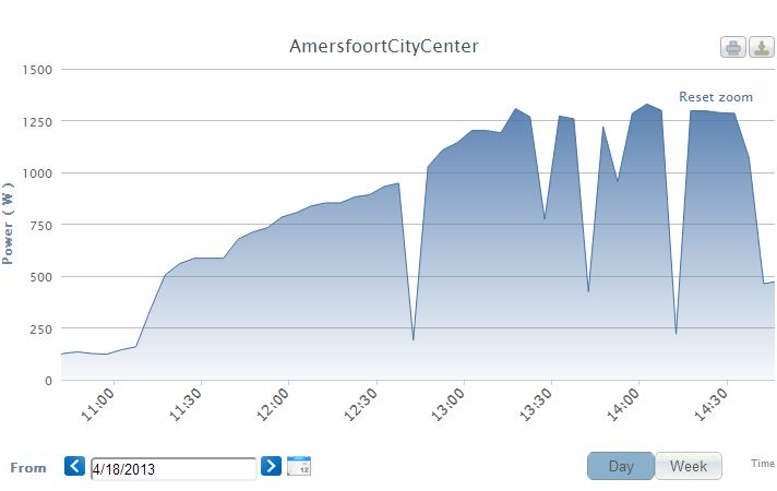

Wat me opvalt bij de data die de Omnik 1.5TL verzorgd is dat ie in een week tijd een max piek heeft gehaald van 1381w. ik zou verwachten dat deze max toch wel hoger zou moeten kunnen liggen rond de 1500-1600w. Zou er iets niet goed aangesloten kunnen zijn of is dit een normale max voor de tijd/zon/bewolking van het moment.
Graph van vandaag:
Je bedoelt waarschijnlijk 8 panelen van 200 Wp?
Dat is dan 8 x 200 = 1600 Wp
Opbrengst is dan 0,85 x 1600 = 1360 watt maximaal ongeveer. Dus dat klopt :P

Voois schreef op donderdag 18 april 2013 @ 14:47:
Na lange tijd is de knoop doorgehakt en liggen er sinds een weekje 8 panelen van 200w op het dak (WWZ) een kleurtje op te vangen.
Graph van vandaag:
Klopt wel aardig, ik heb 1600Wp op oost en daar komt vandaag een bult met 1200Wac uit.
http://pvoutput.org/intra...447&sid=10380&dt=20130418
Je zal nog even op mei of juni moeten wachten denk ik. Helaas heb ik nog geen data van deze maanden om dit te kunnen antwoorden.

Voois schreef op donderdag 18 april 2013 @ 15:46:
Ze liggen onder een hoek van 30 graden en het is wisselvallig bewolkt ja. Wat de dippen hopelijk verklaart, ik vond ze ook wat vreemd maar heb nog te weinig data om te zien of die bv ook voorkomt op een (geheel)heldere dag..
Ik heb vvandaag met mijn 3510Wp op een Omniksol 4K ook een heftige zaagtand.
Wel al meer dan 20kWh geproduceerd.
Elke keer een van ca. 3000W naar ca. 500W.
Ik kan uit de portal geen gekke dingen halen.
Misschien toch maar een keer een UV meter voor mijn homewizard aanschaffen.
  • Voois
  • Laatst online: 02-02-2025
Crxtreem schreef op donderdag 18 april 2013 @ 16:58:
goed plan :)
Is het je trouwens al eens opgevallen dat de HW enerylink nog wel eens andere waarde kan laten zien dan de omnik portal? De HW geeft over het algemeen hogere (teruglever)waarden aan..
heb de data ook ff op pvoutput gegooid..
[ Voor 14% gewijzigd door Voois op 18-04-2013 17:03 ]
Na .....
Graph van vandaag:
Zaagtand is normaal met zon en bewolking. De max is wel laag, maar is afhankelijk van de hellingshoek en orientatie. Dit is mijn zaagtandje, met een max van 3252 watt uit een systeem van 3285 Wp ZZO op 40 graden.
De maximale output kan even hoger zijn, dit wordt alleen niet gelogt. Mijn max (een paar weken geleden) was 3340 Wp. In het voorjaar krijg je de hoge pieken, in de zomer niet meer. Dit heeft met de buitentemperatuur te maken.
Afbeeldingslocatie: http://img208.imageshack.us/img208/1900/20130418.jpg

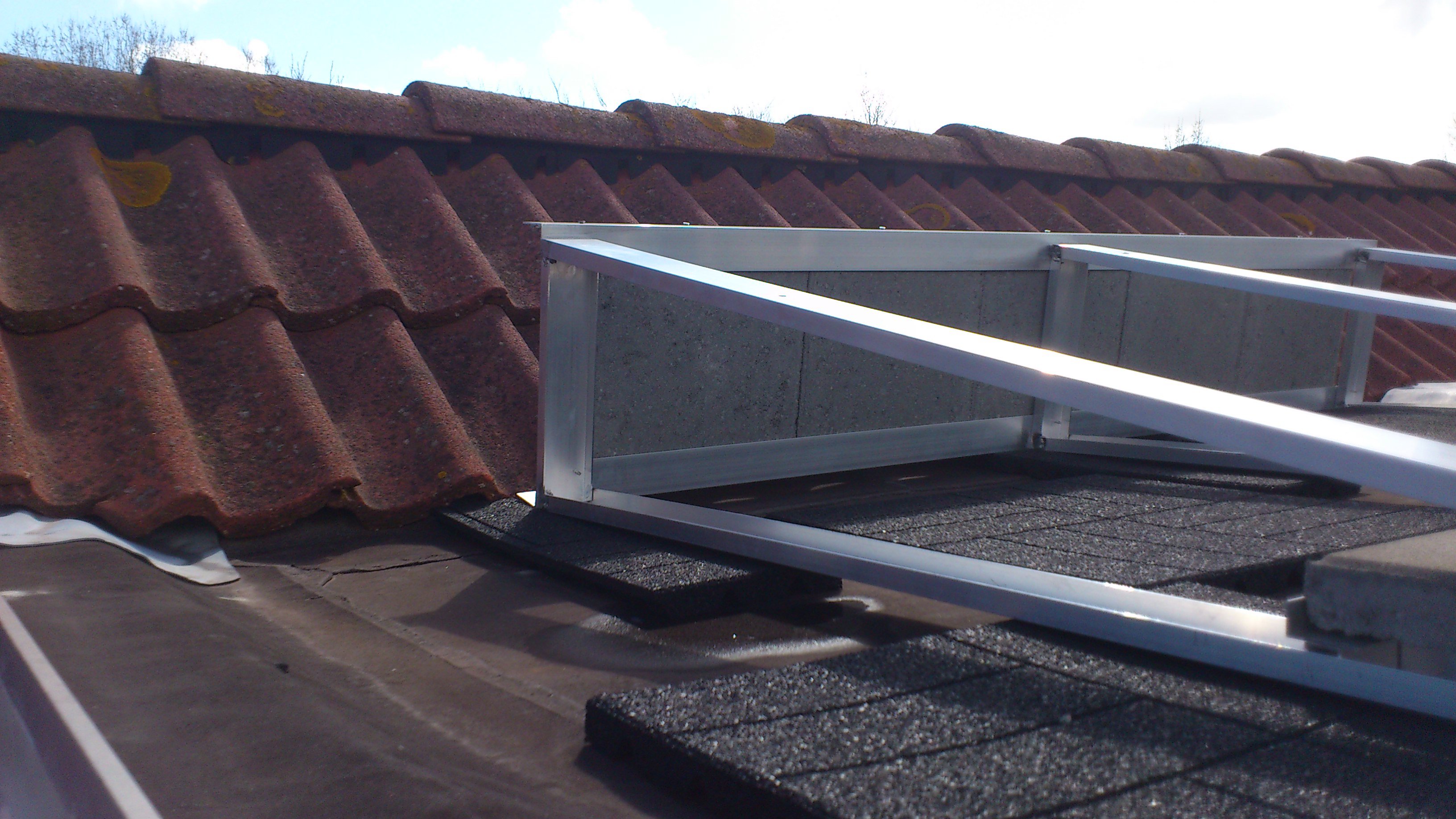

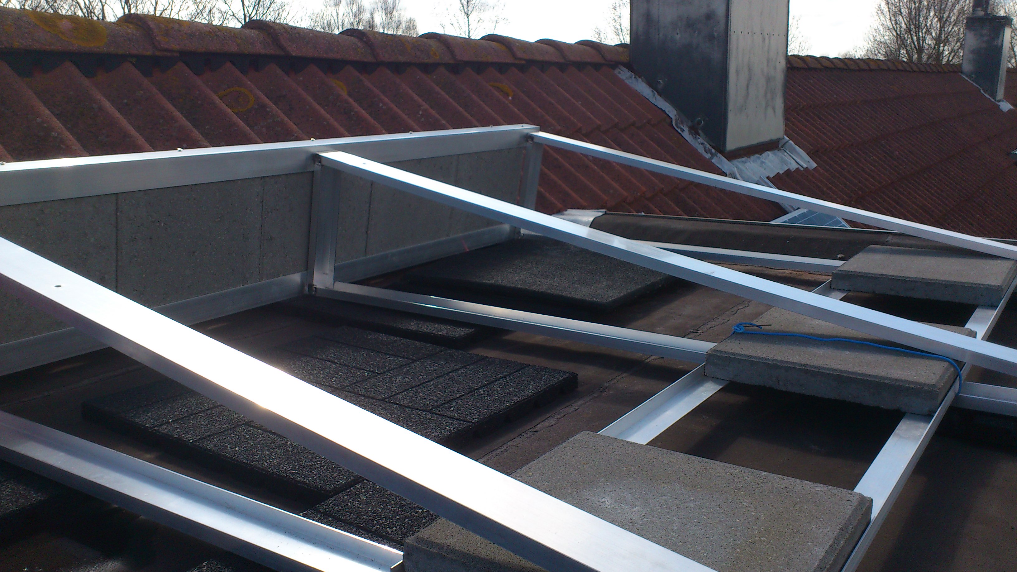

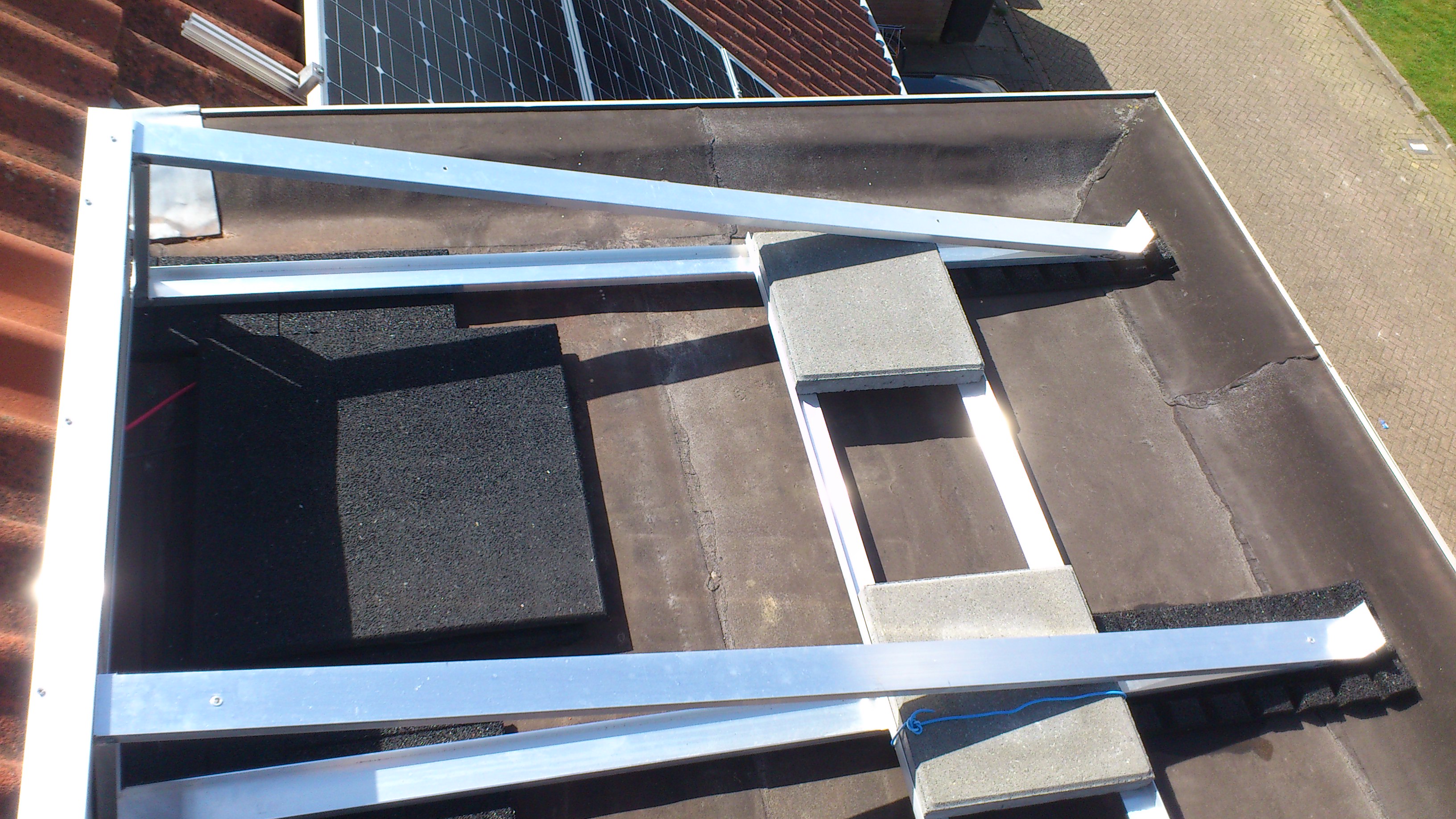

Eerder in dit draadje was er een vraag gesteld voor Foto's van de Aluminiumshop.nl portret plat dak beugels. Vandaag even een paar foto's gemaakt, helaas kan ik niet alles in 1 beeld krijgen, hiervoor is niet genoeg afstand op het dak.
Overzicht dak constructie
http://iserv.nl/files/pics/solar/DSC_0878.JPG
http://iserv.nl/files/pics/solar/DSC_0879.JPG

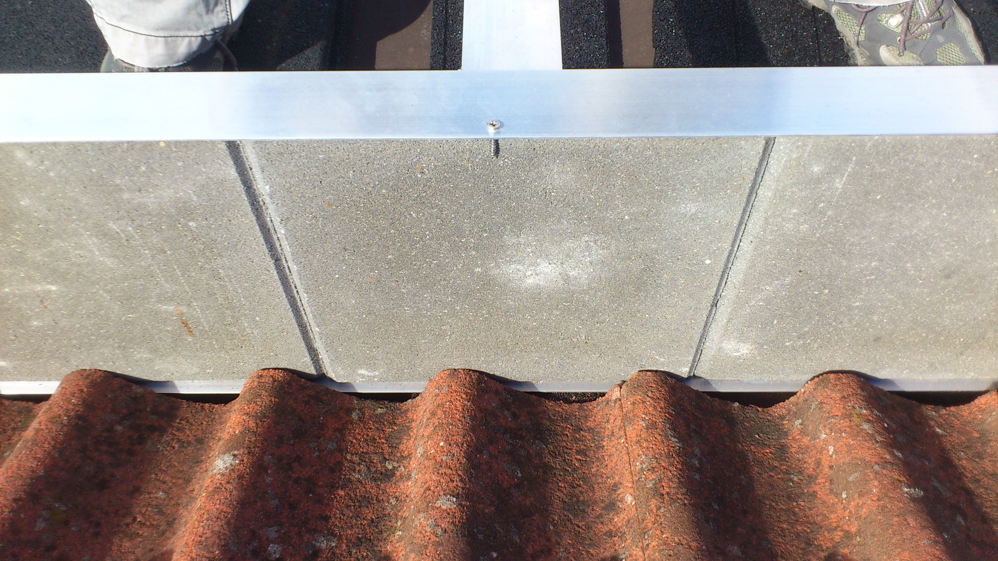

Hoe de tegels geborgd zijn aan de achterzijde. Je moet bij de bestelling 2 hoekprofielen van 50x50x2mm bijbestellen voor onder en boven voor de tegel balast. Deze zitten met RVS zelftappers vast aan de korte zijde van de beugels. Door aan de bovenzijde een klein gaatje te boren heb ik daar een RVS spaanplaatschroef doorheen gedaan. Met 5 tegels is de volledige achterzijde afgesloten.
http://iserv.nl/files/pics/solar/DSC_0880.JPG
Hier komt dus een 160x80 200Wp paneel bovenop, de hoek is maar 10 graden, maar op deze manier is deze vanaf de straat niet te zien. Er is te weinig ruimte op het dak om afstand van de zijkanten te houden. Je kan hier ook zien dat het maar net past, de achterzijde staat met de tegels tegen de pannen aan, en aan de voorzijde staat deze binnen de dakbedekking. Alles rust op rubberen speeltegels.
http://iserv.nl/files/pics/solar/DSC_0881.JPG
Je kan ook zien dat ik bij de bouwmarkt nog een paar hoekprofielen heb gehaald voor de belasting aan de voorzijde zodat deze niet op kan stijgen. Niet dat ik me daar druk over maak, de dakkapel breekt de wind ook, is niet helemaal hetzelfde als een volledig plat dak. Daarentegen zijn we wel weer op 10 meter hoog aan de kust zonder beschutting. Ik kan dus nog meer tegels kwijt.
In de eindbeugels heb ik gaten geboord voor de M6 bouten om het paneel aan de beugel vast te maken. Voor het midden paneel worden 2 RVS schroeven, 2 plaatjes, een draadeinden in de middenbeugels meegeleverd om vast te schroeven. Vergelijkbaar met ClickFit tussenbeugeltje dus.
Twee van de rubberen tegels hebben de gehele winter plat, los, op het dak gelegen en deze waren niet verhuist. Goede hoop dat het goed komt dus. Met deze constructie kom ik in ieder geval niet boven de nok van het dak uit, nog een uitgangspunt. Schoonmaken 1 keer per jaar kan altijd nog.

Kun je de driehoekige onderbouw in detail laten zien? Zo te zien is het metaal. Is dat ook zelf gemaakt? Hoe zit het paneel vast?
  • FreestyleFrl
  • Laatst online: 12:33
mrmrmr schreef op zaterdag 20 april 2013 @ 22:49:
Deze constructie wekt mijn nieuwsgierigheid op :)
Is een vlakke houten constructie, een simulatie van een platdak zeg maar.
Met daarop de panelen icm. flatfix beugels.
