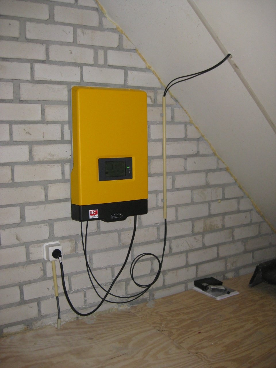

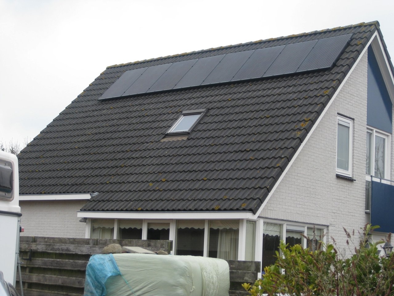

De panelen liggen op het dak. Foto volgt nog.
Hier alvast twee foto's van de omvormer.
Afbeeldingslocatie: https://dl.dropboxusercontent.com/u/15687547/12042013118_thumb.jpg
Afbeeldingslocatie: https://dl.dropboxusercontent.com/u/15687547/12042013119_thumb.jpg

antonboonstra schreef op zaterdag 13 april 2013 @ 15:39:
Ik heb een lusje gelaten in een DC kabel,
IJzer staafje doorsteken en kijken wat het doet. ;)
Panelen+dak zien er mooi uit!
  • antonboonstra
  • Laatst online: 19-10 23:03
antonboonstra
8815Wp | WP | Tesla | Zero
mrmrmr schreef op zaterdag 13 april 2013 @ 16:09:
Heel weinig bij gelijkstroom ;)
Thanx! d:)b
