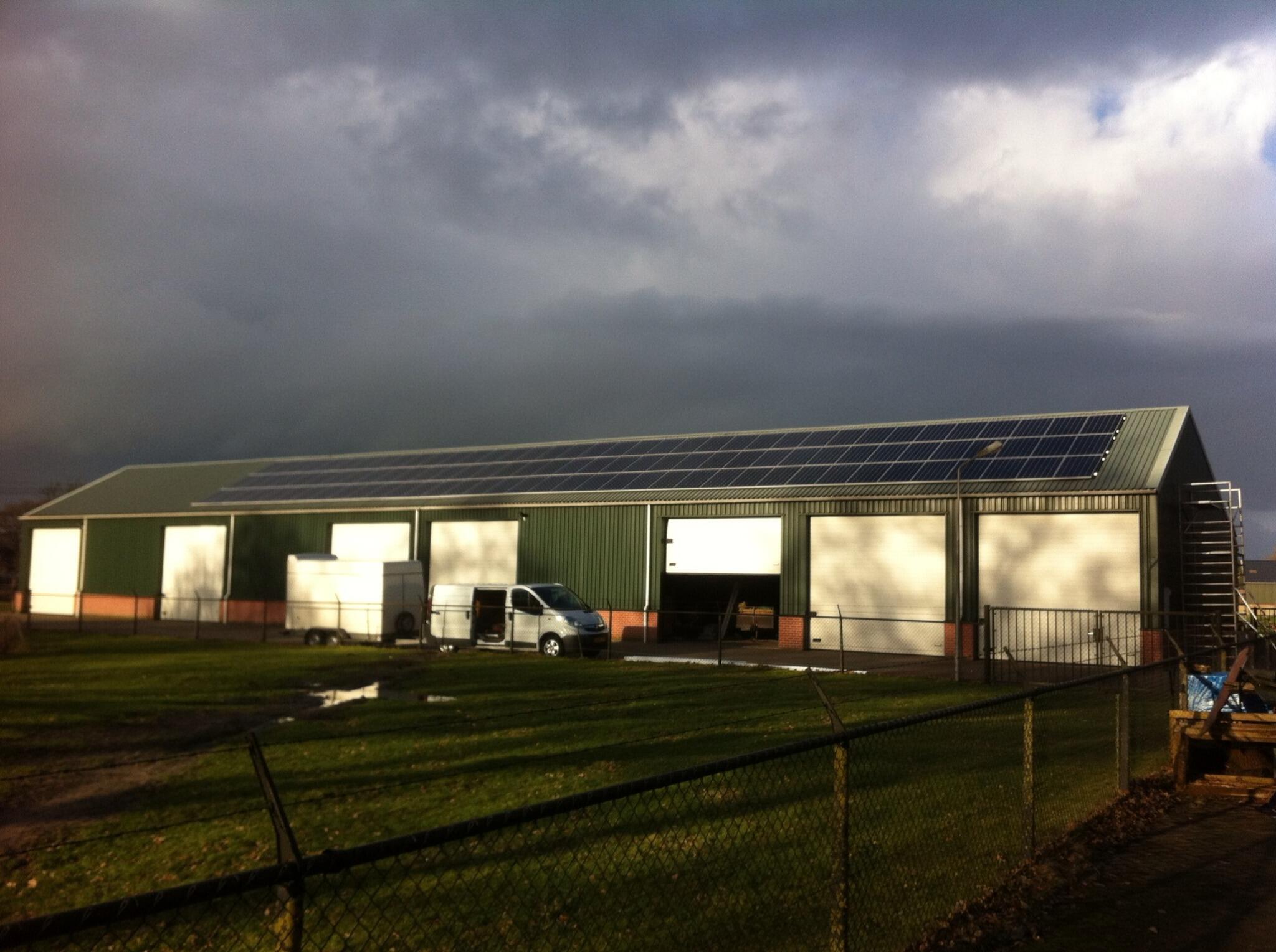

Uhm, 111x250Wp.

Uhm, 111x250Wp.

op een soladin 500SunshineCompany schreef op woensdag 10 april 2013 @ 13:38:
Uhm, 111x250Wp.
maar ik vermoed dat je voor zo''n slordige 28kWp toch wel iets driefasigs ophangt
Ja, we hebben inderdaad 55 Soladin 600's opgehangen, en 1 paneel voor de sier gelegd. Stekkerdozen van de action, gewoon aan elkaar doorgelust, op 1 stopcontact.
Hou 't eenvoudig!
Heb je daar een foto van?SunshineCompany schreef op woensdag 10 april 2013 @ 14:40:

Jammer dat je geen Steca's hebt gepakt. 55 Soladins naast elkaar maken wel een beetje veel herrie.SunshineCompany schreef op woensdag 10 april 2013 @ 14:40:

toch wel op een eigen groep he?SunshineCompany schreef op woensdag 10 april 2013 @ 14:40:

Soortelijk systeem zag ik ook in oudewater op een schuur gebouwd worden, verdient het nu al beter dan koeien?
