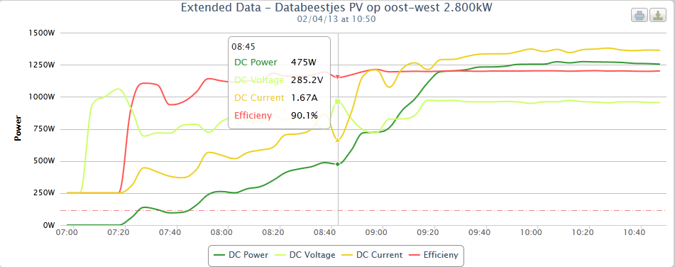

drielp schreef op maandag 01 april 2013 @ 20:51:
En natuurlijk weer piekjesweer. Ik zie de onderstaande piek niet terug op de grafiek, maar we hebben altijd de foto's nog. Volgens de datasheet is de short circuit current van de sunrupu 5,86 A, de foto laat een piek van 6,7 A zien. Best hoog. (de andere string waaronder 3 x Kingsuns heeft een scc van 5,45 A)
Is zo'n hoge stroompiek overigens piek normaal?
De stroom, en kortsluitstroom is onder gecontroleerde condities bij een vooraf afgesproken instraling, daar heeft de zon maling aan.
Meer instraling == meer stroom uit de panelen. De cijfers van hierboven van 6 Ampere uit 5,5 Ampere nominaal panelen is niet ongebruikelijk.

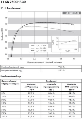

Mijn plan van 15 x CS CS5A 200 op een SMA 3000TL valt in duigen. SolarNRG heeft deze panelen uit het assortiment genomen en boodt als alternatief 15 x Senersun 190. Dit is echter maar 2850Wp (t.o.v. 3000Wp met de CS5A 200) dus dan opteer ik liever voor 10x Yingli 270 panelen omdat ik dan een omvormer met een enkele MPP tracker kan nemen.
Zijn er mensen die ervaring hebben met 10x Yingli 270 icm een SB 2500HF? Met 10 panelen (300V, typical 280V volgens Sunny Design) zit je altijd wel aan de ondergrens van 2.5kw omvormers 'fijn' vinden lijkt het.
  • SpeksteenWP
  • Laatst online: 23-08 22:46
SpeksteenWP
8,5 kW hout / 5,5 kWp zon
Zelf heb ik 10x Sharp mono's van 245Wp op de SB2500HF.
De DC spanning schommelt meestal rond de 300V en deze omvormer werkt hier uitstekend op.

Thijs8472 schreef op dinsdag 02 april 2013 @ 09:42:
Als je de documentatie van SMA goed bekijkt, kun je zien dat het rendement bij de minimale stringspanning alleen bij hoge vermogens echt lager is dan bij de nominale spanning. Sterker nog, bij vermogens onder de 20% is de omvormer zelfs efficiënter bij een lagere spanning. En let wel, je installatie produceert meer dan de helft van de bedrijfsuren minder dan 20% van z'n vermogen! klik
Rendement SMA HF2500
  • Thijs8472
  • Laatst online: 30-09 22:06
Dank, ik had het grafiekje wel gevonden maar die specifieke tabel niet.

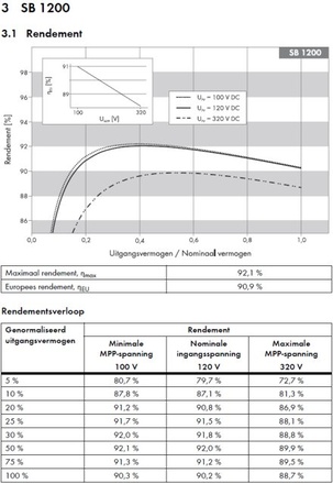

  • revolution-nl
  • Laatst online: 23:32
revolution-nl
B≡ TH≡ CHANG≡
antonboonstra schreef op dinsdag 02 april 2013 @ 10:26:
Dat viel mij dit weekend ook op toen ik door het boekje van de SB1200 bladerde.
Zal eens kijken of ik een scan kan maken.
Ik was in ieder geval positief verrast :)

  • antonboonstra
  • Laatst online: 19-10 23:03
antonboonstra
8815Wp | WP | Tesla | Zero
revolution-nl schreef op dinsdag 02 april 2013 @ 10:38:
Alstu
Rendement SMA HF1200
Dit effect lijkt trouwens in alle omvormers met trafo (LF of HF) voor te komen, maar niet bij TL omvormers.
[ Voor 11% gewijzigd door antonboonstra op 02-04-2013 10:43 ]
  • databeestje
  • Laatst online: 14-10 13:47
databeestje
Von PrutsHausen
Anton, de HF series heeft een hoge spanning nodig voor een goed rendement, met 300 Volt heb je pas 95% rendement bij meer dan 800 Watt AC vermogen.
Afbeeldingslocatie: http://iserv.nl/files/pics/solar/2000hf-efficiency.png
Zo heb je bij 20% Pac slechts een 80-90% efficientie, hier blinkt de HF series echt niet uit. Als je echter 400 Volt of meer hebt begint deze lekker te lopen. Ik zie dit bij mijn HF waar ik sinds een weekje de efficientie naar PVoutput log.
  • Thijs8472
Ik had al gelezen dat jij op zoek was naar een alternatief databeestje ivm die spanning. Al iets concreets op het oog? Ik kan ook nog een 2500TLST overwegen maar volgens Sunny Design schiet ik daar niet heel veel mee op.
  • antonboonstra
antonboonstra
databeestje schreef op dinsdag 02 april 2013 @ 10:58:
Bij 800W heb je 40% van je Pac. Bij 30% vermogen is het verschil tussen 175V en 530V slechts 0,5% in efficiëntie. Een lagere stringspanning heeft bij een vermogen van 800W dus nauwelijks invloed op de efficiëntie. Pas bij vermogens boven de 50% Pac wordt het verschil groter dan 1%.
Ik zeg ook niet dat een HF omvormer het liefst lage spanning heeft, alleen ik zeg wel dat de invloed van een lagere spanning minder invloed heeft als je in eerste instantie zou denken. Als je dit invoert in Sunny Design, zie je ook geen enorme verschillen qua jaaropbrengst.

  • databeestje
databeestje
Von PrutsHausen
antonboonstra schreef op dinsdag 02 april 2013 @ 11:07:
Even ter verduidelijking een paar plaatjes erbij, hieronder de grafiek met alle 14 panelen in 1 string. Zodra de spanning naar 530 Volt gaat rond het middag uur is de efficiency 98%, dat is meer dan de sheet van SMA je zou doen geloven. Het nominale vermogen is met 50% Pac vrijwel hetzelfde als in de ochtend, maar met een veel hogere spanning.
Afbeeldingslocatie: http://iserv.nl/files/pics/solar/2000hf-efficiency-high.png
Een ander voorbeeld van een muisgrijze dag, hier hobbelt de efficiency van hier naar ginter.
Afbeeldingslocatie: http://iserv.nl/files/pics/solar/2000hf-efficiency-low.png

@databeestje: Hoe krijg jij bij pvoutput het voor elkaar dat je grafieken bij Extended data zo netjes geschaald worden?
Mijn efficiency en invertertemperaturen bv. blijven bij mij helemaal onder in de grafiek hangen, zodat je er met je muis op moet staan om te zien wat de waarde is? Is de schaal per grafiek ergens instelbaar oid?
Heb al op diverse plekken gezocht maar kan het niet vinden 8)7
