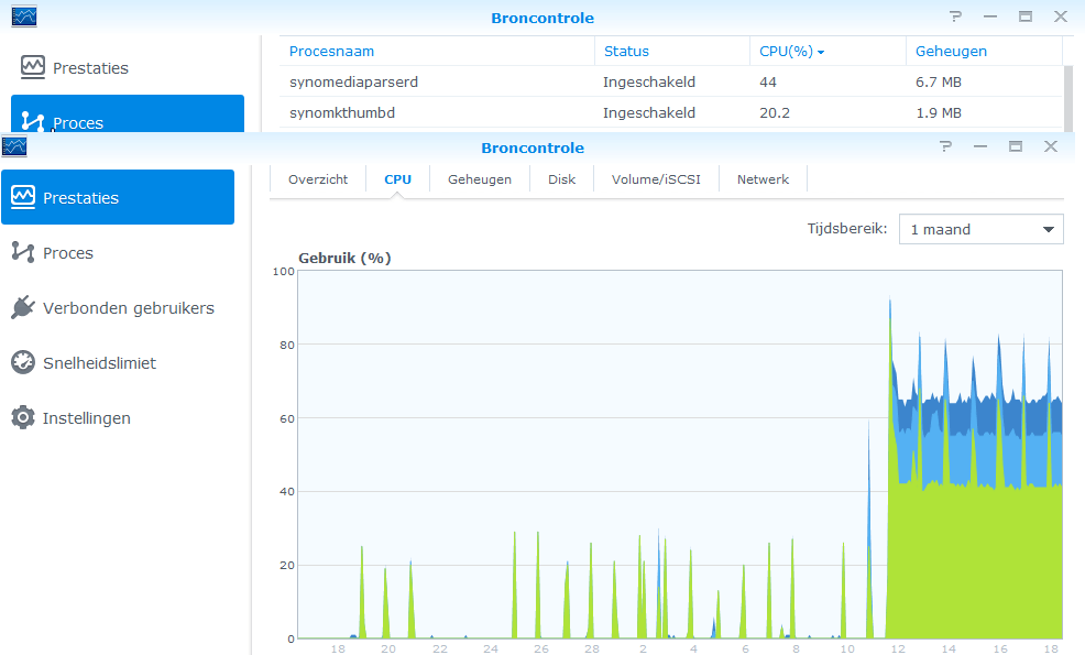

http://forum.synology.com...ewtopic.php?f=232&t=80055
Ben niet de enige met het probleem, DMS5.0 hoge CPU.
Afbeeldingslocatie: http://tweakers.net/ext/f/3xlYkdncbpHoXUIXs3WijE6L/medium.png
Even ticket ingedient via support knop, eens kijken hoe goed dat werkt. Hebben mensen hier op GoT ook last van?

RobbyTown schreef op dinsdag 18 maart 2014 @ 11:51:
Heb je onlangs foto's toegevoegd aan je photo share?
Lijkt erop dat de mediaindexer aan de gang is met thumbnails maken voor photostation.
Lijkt mij iig geen issue
"me" is geen bezittelijk voornaamwoord! Terug naar de basisschool!

  • RobbyTown
RobbyTown
Godlike
Enige foto's video's die erbij zijn gekomen zijn van dropbox (sync cloud). Toen die erbij kwam rechts boven zie je thumbnails maken. Deze was na ~ 2 uur klaar, dan is de CPU ook 100% toen hij daarmee bezig was dit is al lang niet meer.
Begin van aanschaf 20000 fotos erop gezet, was in een halve dag klaar (thumb status), CPU zakte meteen naar beneden toen die klaar was. Nu met enkele honderden foto's van dropbox was thumbs status maken na 2 uur klaar maar blijft CPU hoog.

RobbyTown schreef op dinsdag 18 maart 2014 @ 13:11:
Al eens gereboot?

  • RobbyTown
RobbyTown
Godlike
Ja al diverse keren.
Met sync app uit / aan. Het maakt allemaal niet uit.

  • Dirtbiter
  • Laatst online: 02-10 16:00
Bij mij gebruikt het proces 'php' enorm veel CPU. Het lijkt erop alsof deze alle beschikbare CPU gebruikt. Andere processen krijgen wel voorrang, dus het DS is nog wel bruikbaar, maar de CPU staat continu op 99%.
Ik heb ergens wat gelezen over het indexeren van bestanden (in mijn geval zou dat audio zijn). Hoe lang zou zoiets mogen duren?
Iemand anders die wat nuttigs kan zeggen over het hoge CPU gebruik van het 'php' proces?
  • thaan
  • Laatst online: 22:27
Dirtbiter schreef op woensdag 19 maart 2014 @ 08:30:
Het proces 'php' heeft niets te maken met het indexeren van je bestanden, dat proces is de taal PHP.
Lijkt er dus op dat er een PHP script druk bezig is. Probeer eens Web Station uit te zetten.
  • Dirtbiter
thaan schreef op woensdag 19 maart 2014 @ 08:35:
Ik weet wat PHP is. Ik dacht dat er misschien een PHP script mijn bestanden aan het indexeren was :*)
Ik heb ondertussen het DS eens opnieuw opgestart, en dat lijkt het probleem opgelost te hebben.
CPU gebruik is nu naar normale waarden, en php voert niet meer de lijst aan.
