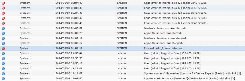

Ik heb nu twee keer een nieuw RAID1 volume geprobeerd te maken maar tot nu toe is dit nog niet gelukt. In het logboek staat Failed to create [Volume 1].
Eerst had ik mijn DS214 even met een schijf gebruikt om te testen, waarna ik vandaag de tweede schijf heb gehaald om er een RAID1 volume van te maken. Nu krijg ik dus dit.
Ik heb 'm al herstart, nogmaals een volume geprobeerd aan te maken (met schijfcontrole), de DS uitgeschakeld en schijven er opnieuw ingedaan, en sfdisk -l gedraaid via ssh, maar nog geen positief resultaat. Schijfbeheer zegt dat de schijven in orde zijn, ik draai DSM 5.0 (laatste update).
Komt dit iemand bekend voor? Kan het nut hebben om de schijven eruit te halen en te formatteren of de synology te resetten?
//Update: zojuist ook de diskstation helemaal opnieuw geinstalleerd (2x reset knop) en opnieuw geprobeerd het volume aan te maken maar tevergeefs. :(
Nu zie ik overigens in het logboek van het schijfbeheer talloze records staan met beschadigde sector gevonden op schijf 2. Die extra wd red zal dan dus wel defect zijn ben ik bang...

Het hele weekend bezig geweest met verhuizen van data naar mijn nieuwe schijf. De schijf die was 'vastgelopen' heb ik een uitgebreide S.M.A.R.T.-test laten doen, hier kwamen geen dingen in naar voren. Toen heb ik een nieuw volume gemaakt en deze ook laten controleren met de pariteitscontrole. Vanochtend kwam ik beneden en was de schijf weer vastgelopen door beschadigde sectoren.
Afbeeldingslocatie: http://i204.photobucket.com/albums/bb128/Binnetie/logsyn_zpse3c15c5e.jpg
Waarom geeft S.M.A.R.T. er niks over aan? Ik meende dat wanneer je een nieuw volume aanmaakt dat hij dan ook de beschadigde sectoren verplaatst. Hoe kan je dit alsnog laten uitvoeren?

Als de beschadidge sectoren zijn vervangen, zijn ze weer ok. Dus dan is je SMART data weer ok. Maar is het nu je oude of nieuwe schijf die vastloopt? Iig is er wel iets fout met je schijf :P

Nope.
SMART is wat dat betreft ook niet heilig, en zeker niet 100% betrouwbaar.
Maar als het idd de oude schijf is, gewoon niet meer gebruiken.

Sector errors(bad sectors) betekenen het begin van het einde van de schijf. Schijf aanmelden voor garantie, niet mee verder gaan, gaat alleen maar problemen en fouten geven.

Even via de website het serienummer gecheckt voor garantie. De schijven zijn 26-1-2014 uit garantie gegaan. Zal eens contact opnemen met iemand van Mobile-Harddisk waar ik ze destijds aangeschaft heb.
