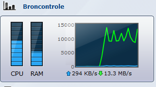

Andere vraag: tijdens het downloaden van usenet gaat de snelheid nogal op en neer is dat normaal gedrag?
Afbeeldingslocatie: http://i263.photobucket.com/albums/ii135/crazyanz/Knipsel_zps6b8a4658.png

[ Voor 5% gewijzigd door haakjesluiten op 24-11-2013 22:46 ]

Crazyanz schreef op zondag 24 november 2013 @ 22:44:
Denk dat dat hem gaat worden ja, mede omdat ik geen idee heb hoe betrouwbaar die HD is, die komt uit een externe HD. kan je toevallig instellingen van sickbeard enzo nog backuppen?
(150mbit ziggo lijn, op de computer haal ik 17-18mb/s)
Dat heb ik ook... weet ook niet of het normaal is. Heb ook ziggo 150mbit en haal ook niet de volledige snelheid als op mijn PC. Ik download met nzbget en de snelheid gaat ook erg op en neer zoals op jou grafiek.
Geen idee of dit normaal is... :? Iemand?
  • hhoekstra
  • Laatst online: 16:53
Ja is normaal heb ik ook met mijn 120 mbit lijntje.
Komt waarschijnlijk omdat je CPU het dan even druk heeft.
  • SmiGueL
  • Laatst online: 22:13
SmiGueL
Idd, kijk gewoon eens bij je 'taakbeheer/procesbeheer' in DSM en wat de CPU usage is?
Ik gok dat het een singlecore proces is, dus als deze constant op de 50% zit dan lijkt het me duidelijk. :)
*De hikjes misschien omdat hij elke paar seconden een 50MB file van usenet haalt, en bij elk nieuw bestand een kleine vertraging heeft i.v.m. de verwerking oid.. geen ervaring mee maar het zou zomaar kunnen.
[ Voor 3% gewijzigd door SmiGueL op 25-11-2013 12:06 ]

Ik heb een '' probleem '' met de hibernation van m'n hardeschijven, ik snap gewoon niet waarom ze constant uit hibernation komen midden in de nacht, zie ook screenshot. Is er een package beschikbaar die hier misschien meer duidelijkheid in kan scheppen ?
Afbeeldingslocatie: http://i70.photobucket.com/albums/i104/Fatal_Mind/nashibernation.jpg~original
Ik heb de nas met het netwerk verbonden via Link Aggeration en ik heb NZBget en Sickbeard draaien. Echter doet sickbeard één keer per uur zoeken naar nieuwe afleveringen van m'n series, en nzbget doet niks met de hardeschijven.
[ Voor 20% gewijzigd door Fatal Mind op 27-11-2013 22:26 ]
  • helloitsme
  • Laatst online: 21:27
Fatal Mind schreef op woensdag 27 november 2013 @ 22:25:
als ik naar de printscreen kijk dan lijkt het er op dat één programma steeds om 31 na het uur iets doet en een ander om 10 voor het hele uur.
Checkt nzbget ieder uur of er nzb files zijn? (settings -> INCOMING NZBS -> nzbdirinterval)
zo ja: check waar nzbget dit doet: settings -> paths -> nzbdir. als dit in een directory op een schijf is, dan zal deze schijf uit hibernation gaan.
Zorg ervoor dat dat nzbget de nzb verwacht op een usb stick die je in de nas steekt (bij mij staat er /volumeUSB1/usbshare ). op die manier maakt nzb je nas/schijven niet wakker.
