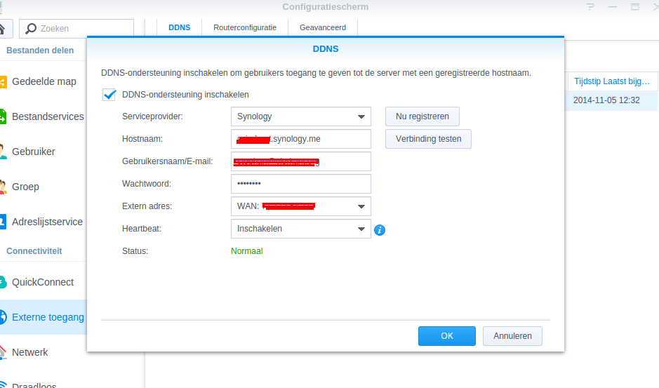

Ik heb een Synology DS214play, met de meest recente DSM versie.
Nu heb ik constant het probleem dat ik mn NAS ineens niet meer kan bereiken via Quickconnect van buitenaf. In mijn eigen netwerk gaat het gewoon goed.
Dit geld zowel vanaf een externe pc als vanaf mijn telefoon.
Wanneer ik mn NAS reboot, dan gaat het weer een tijdje goed.
De NAS geeft geen foutmeldingen, alleen af en toe 'failed to synchronize network time'.
Met googlen kom ik er helaas niet uit, dus misschien weet iemand van jullie de oplossing:)

Je hoeft niet alle zinnen om een nieuwe regel te zetten hoor ;-). Je tekst is leesbaarder als je regeleindes gewoon overlaat aan je browser c.q. de lay-out van GoT. Gewoon goede alinea-indeling is meer dan genoeg.
Heb je al Heartbeat aangezet? Ik krijg automatisch een mailtje als de verbinding verdwenen is. Is misschien gemakkelijker debuggen:
Synology

  • andreas2005
  • Laatst online: 02-10 14:01
Defnosh schreef op donderdag 06 november 2014 @ 09:23:
Ik heb soortgelijke verbindingsproblemen gehad, inclusief de network time melding, op een DS212j en DSM 4.x en 5. Tegelijk was de nas ook onnoemelijk traag.
Uiteindelijk bleek bij mij een schijf behoorlijk verrot te zijn, alleen meldde de NAS dat niet. Na vervanging van de schijf gaat mijn NAS nu weer als een speer _/-\o_
