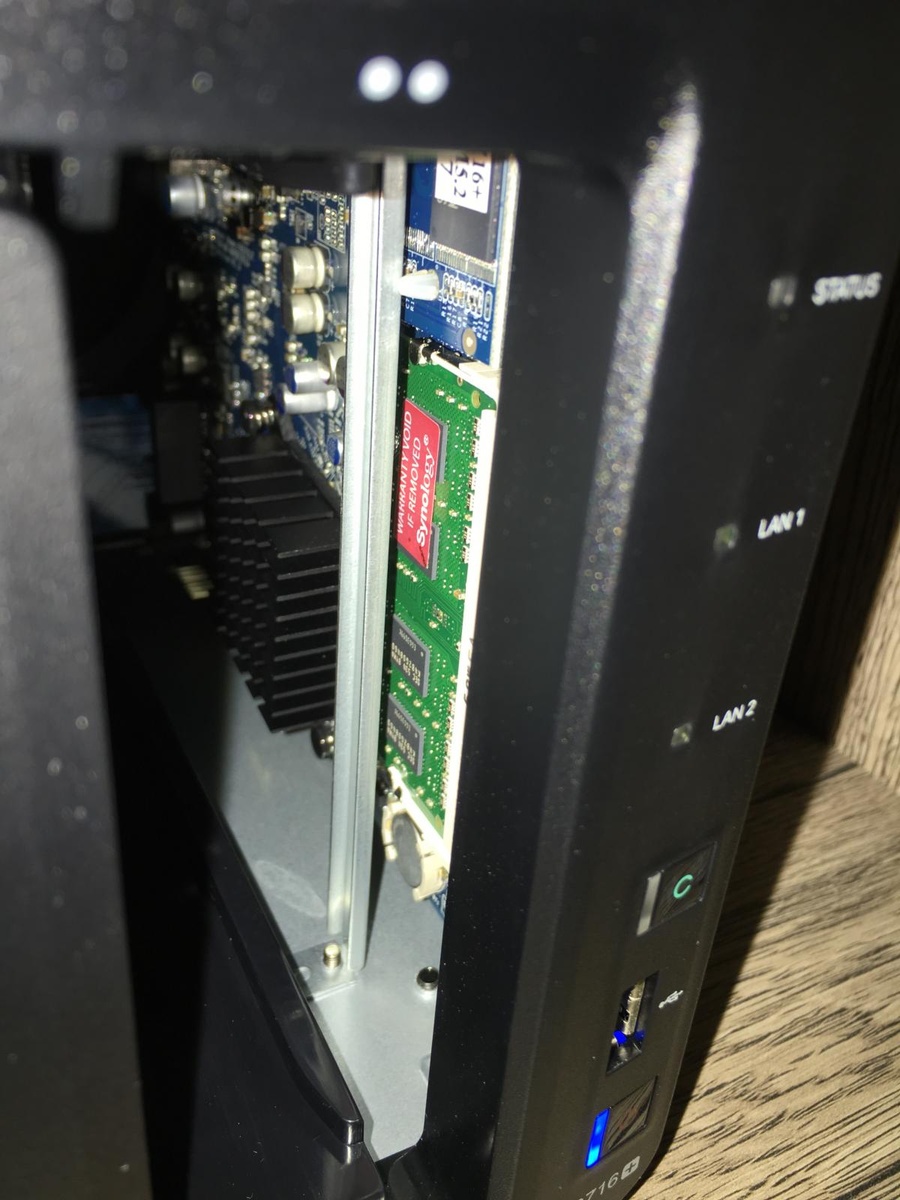

Mooi! Witte 'streep' lijkt me de SO-DIMM-connector (klemveren links en rechts ervan). Kun je een link naar het bericht op dat Duitse forum vermelden s.v.p.? Ha, het duurde even, omdat ik het bericht een paar keer over het hoofd zag (erg kort nl.); het is bericht #147 in een draad exclusief over de DS716+ (DS716+ : Daten, Fakten, Berichte) op het Duitse synology-forum.de.

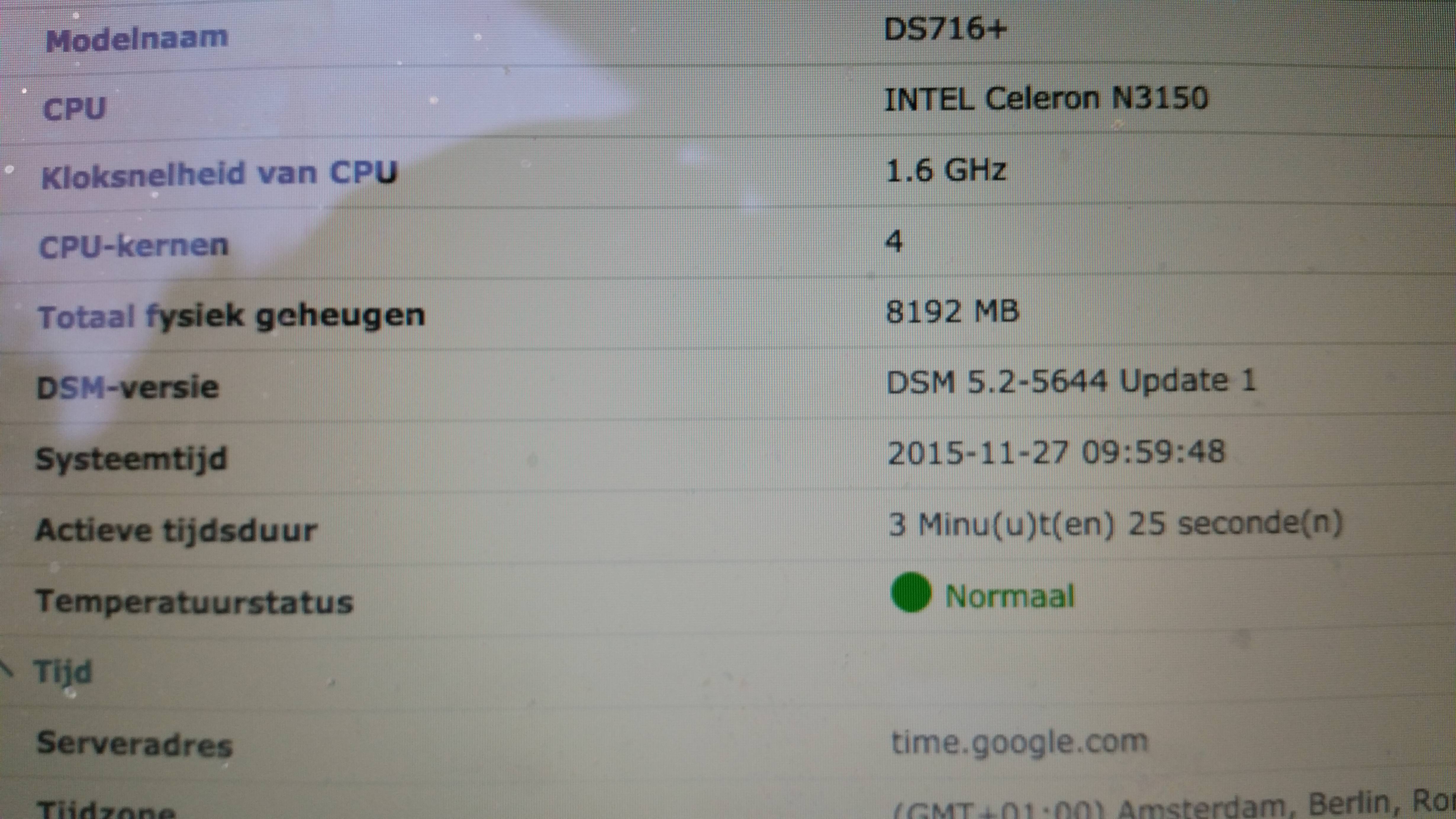

Speculatie processor: dezelfde als in de DS716+, maar dan met hdmi-uitgang als extraatje? Reden voor die gedachte is dat de NVR216 ooit een voorgangerbeursmodel had met de aanduiding NVR716 en dat de Intel Celeron N3150 (quad core) over een geïntegreerde gpu beschikt. Wat daar tegen spreekt is het eerder gepresenteerde 15 W verbruik, dat precies overeenkomt met de opgegeven waarde in de specificatie van de DS216play. Gezien de ca. 25 W van de DS716+ gecombineerd met de uitspraken van span.tv (of kijkt hij net als ik koffiedik ;) ), houd ik het op het laatste: de NVR216 krijgt een Monaco-processor (STM STiH412 dual-core 1.5GHz). Valt mooi samen met de verwachte vrijgave, einde november, van de toolchain voor deze processor.

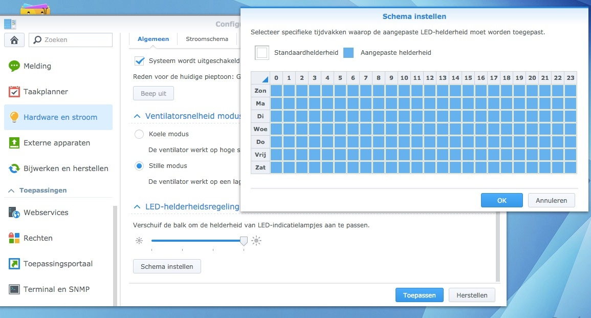

Ik las op het Duitse forum, dat de helderheid van de leds op het front van de DS716+ is te regelen en in te stellen via een schema. Helaas kan ik de plaatjes daar niet zien (tenzij ik me aanmeld). In de 'snelle installatiegids' of in de online help kon ik daarover niets terugvinden. Is één van de eigenaren van een DS716+ genegen helderheid hierover te verschaffen? In welk menu, alleen dimmen of ook echt uit, per heel uur of per kwartier of per minuut? Screenshot?
_/-\o_ Prosperot, hieronder. Eén schuifregelaar voor de helderheid en op hele uren te schakelen, per uur. In het menu Configuratiescherm > Hardware & Stroom, onder de instelling voor de Ventilatorsnelheid modus.

screenshot van de LED optie:
Synology716+LED

Ik heb 8 gb memory besteld voor mijn DS716+. Heeft iemand toevallig een linkje/fotootje van hoe ik dit kan inbouwen? Ik ben behoorlijk ervaren met inbouwen, etc. en ik heb wat foto's gezien van het inbouwen in de DS415+ maar de kast van de DS716+ is op het eerste gezicht wat anders. Het materiaal van de case is ook iets anders, wat luxer, is mijn indruk.
Misschien heb je iets aan een beschrijving van de geheugenupgrade van een andere 2-bay nas, de DS713+? Blog: https://www.cc-community....m-upgrade-auf-4gb.103270/, of video: YouTube: How to Upgrade the Memory in a Synology Disk Station DS713+ NAS, a Step by Step Guide..
Ik ben wel benieuwd of die behuizingen veel van elkaar afwijken. Mag ik je aansporen er zelf een filmpje of toch in elk geval een flink aantal foto's van te maken en die hier te publiceren?

Duurt nog even voordat ik ga inbouwen (ga volgende week verhuizen) maar ik zal wat foto's gaan maken..filmpje maken ben ik niet zo van..

Zo... de 8192 MB zit erin... ging eigenlijk verrassend eenvoudig.. 10 min werk. Je kan het genoemde filmpje gebruiken om voor-, achter en zijkant eraf te halen (tot ca 4.50 min) en dan kan je er al erg makkelijk bij...
716+ 8192MB
[ Voor 5% gewijzigd door Prosperot op 27-11-2015 10:07 ]

Heel fijn om te horen dat het zo meevalt, Prosperot. Ik heb de 8gb ook besteld (amazon.de).
Merk je trouwens iets van performance winst?

Prosperot: Nu kijken of je VirtualBox en een windows vm op kan draaien. :)

Je gaat het voornamelijk merken als je de NAS niet uit zet, want dan houdt DSM alles in zijn cache en roept het dus gauw op..

Die duitsers hebben het hele moederbord eruit gehaald 8)7 ... voor het wisselen van de geheugenmodule is dat absoluut niet nodig...
met voor-, achter- en bovenkant eraf halen (5 schroeven) kan je al er al prima bij....

bnijssen schreef op donderdag 10 december 2015 @ 10:44:
Ik begrijp niet dat Synology op de pagina over de nieuwe DS216 de "Intelligente vierstaps helderheidsinstelling voor voorste leds". Wat is dat nou voor feature? Is dat nou de USP van de DS216?
Nee gewoon heel letterlijk. Je kunt de brightness van de leds instellen, zodat ze niet in je gezicht schijnen. :P
  • Quakie
  • Laatst online: 22-08 09:29
Je wilt het niet geloven, maar is al sinds de DS106E een groot probleem voor aardig wat mensen..
Niet iedereen kan het ding kwijt in de meterkast.. en s nachts is zo blauwe ledje best fel als je wilt slapen...
Ik teken nergens meer voor
  • rikadoo
Quakie schreef op donderdag 10 december 2015 @ 11:06:
Wellicht leuk om te proberen,
support_led_brightness_adjustment="yes"
deze toevoegen aan je synoinfo.conf en kijken of het werkt.

Napsju schreef op vrijdag 27 november 2015 @ 16:34:
Heb mijn 713+ gewoon voorzien van een grotere ram module via de voorkant. Bays er uit en je kan er net bij. Dan hoef je niks te schroeven. Weet trouwens niet of de 716+ het memory slot op de zelfde plek heeft zitten.
Bevestigd. Mijn 716+ is binnen en heb er zojuist via de voorkant een 8GB module in gezet. Prima te doen, zonder te schroeven.

Napsju schreef op zaterdag 19 december 2015 @ 00:17:
Teleurstelling is wel dat er nog geen DSM 6 beta is voor de 716+. Dus ook nog even geen BTRFS. :|
Ik heb ook een 716+ en ik kan ook bevestigen dat het idd makkelijk in te bouwen is. Ik heb ook 8 gb geplaatst. Daarnaast is BTRFS gewoon beschikbaar in dsm 5.2 als optie, dus je hoeft daarvoor niet te wachten op de beta. Ik draai zelf ook BTRFS als filesystem, als moet ik zelf nog wel praktisch uitzoeken hoe het werkt. Nog geen tijd voor gehad helaas.
