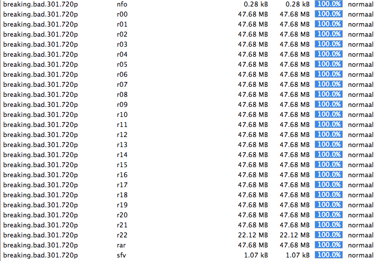

Ik gebruik het autoProcessTV script van SickBeard voor mijn SABnzbd downloads maar de downloads worden enkel gekopieerd en niet verplaatst dus mijn download map loopt behoorlijk vol. Is hier iets aan te doen?

@Tsurany: staat in sickbeard "Keep Original Files" nog aangevinkt onder post-processing?

Ja die staat aan om mijn torrents te processen aangezien ik daar de bestanden tijdens het seeden niet kan verwijderen. Dus zolang dit aan staat kan het script niks anders dan verplaatsen?

Tsurany schreef op donderdag 25 juli 2013 @ 00:08:
Zolang die aanstaat zeg je op alle series (via torrent als usenet) "kopieëren ipv verplaatsen" en dus heb je alles dubbel.
Kan je met torrentToMedia van nzbToMedia niet instellen dat hij links moet maken en het origineel mag verwijderen? (i.c.m. Transmission of uTorrent)
Ik heb er geen ervaring mee omdat ik alleen usenet gebruik maar zoals ik alles lees lijkt dat er wel op.
Kan jij je seeding ratio niet naar beneden zetten dan? Ik heb hem op 0.1 staan en ik merk dat meestal dat al bereikt is als de download klaar is en dat houd dus in dat hij meteen geprocessed word. (incl verplaatsen)

mvds schreef op donderdag 25 juli 2013 @ 12:42:
Dat is vrij asociaal om te doen als je met torrents bezig bent :X
CyPh schreef op donderdag 25 juli 2013 @ 12:37:
Zal daar eens naar kijken :)

Ik heb Sickbeard nu helemaal naar eigen verlangen ingesteld, maar zit nog met een enkele vraag:
Mijn series hebben als kwaliteit ingesteld dat ze Initieel naar HD TV zoeken, en vervolgens naar 720P-WebDL (Blu-ray vind ik wat overkill). Echter merk ik op dat een aantal downloads als rar (Zo'n eentje welke uit 40 delen bestaat..) word gedownload. Trusted downloads staat aan, en met het uiteindelijke uitgepakte bestand is ook niks mis. Echter weet ik niet of SB deze bestanden zelf automatisch uitpakt en netjes verwerkt.
Het gaat hier om nog geen 5% van alle downloads dus ik kan het voor nu wel even handmatig verwerken. Echter is dat natuurlijk niet de bedoeling bij SB :+ .
Om het wat te verduidelijken, dit heb ik in SB geselecteerd:
Afbeeldingslocatie: http://tweakers.net/ext/f/BSIQQjyQL0c05QFX92C9hGHi/full.png
En dit is bij misschien 1/20 episodes het geval wat gedownload word:
Afbeeldingslocatie: http://tweakers.net/ext/f/UKxoXoylllHVc9JNr0fnA1xG/full.png
uTorrent WebUI, release group even weggeschraapt van de image. Dit is de inhoud van 1 torrent, het is een in delen gesplitste RAR.
[ Voor 24% gewijzigd door D4NG3R op 02-08-2013 14:36 ]

Dat moet je zelf nog uitpakken, daar zijn diverse scripts voor. Liefst download je gewoon van een private tracker die niet aan rar bestanden doet.
  • Caelorum
  • Laatst online: 22:16
Of gebruik je sabnzbd (of nzbget?), die pakt het wel voor je uit :)
